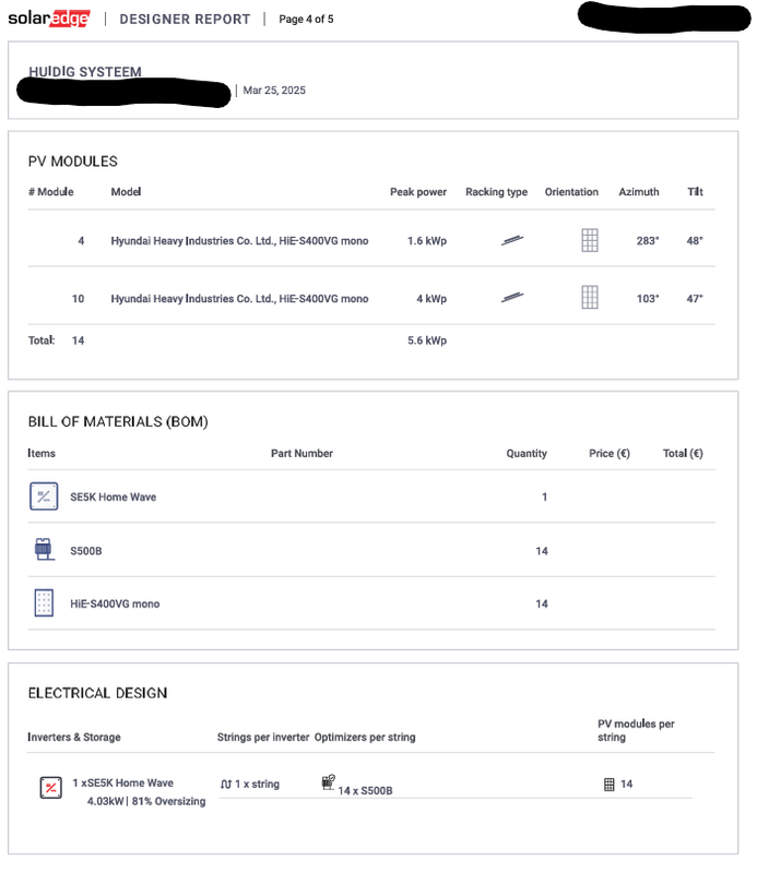

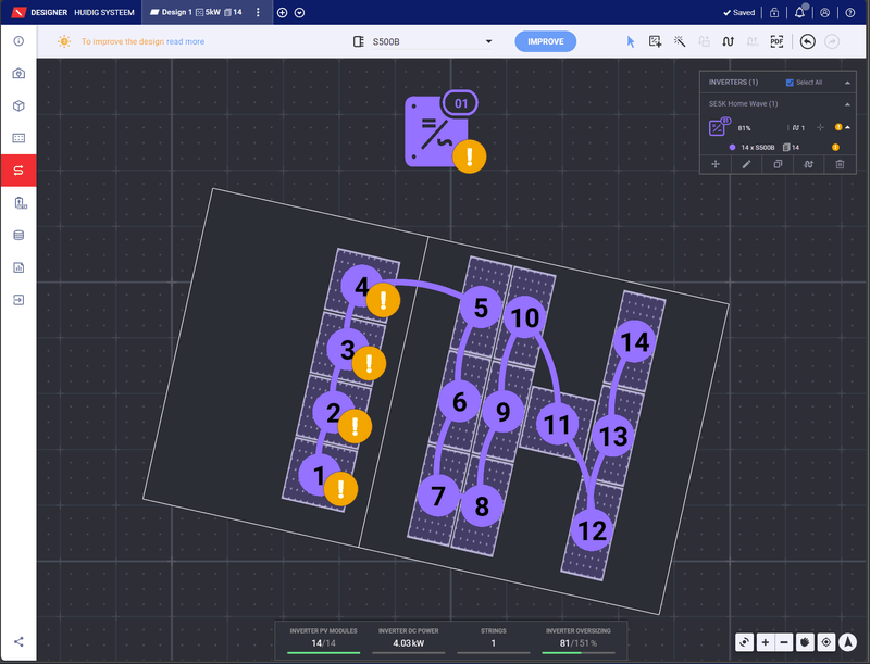

Plus ik heb de boel zo accuraat mogelijk in SolarEdge Designer geknald:
Afbeeldingslocatie: https://tweakers.net/i/R0rOBdhRpD-uyD7WH2jPTo7Sdtc=/fit-in/4000x4000/filters:no_upscale():strip_exif()/f/image/bDEqWlQqaCPR2CM6jmFJaiu1.png?f=user_large
Afbeeldingslocatie: https://tweakers.net/i/IkQiPvW1jGNmprz5tsgNXvV1lns=/fit-in/4000x4000/filters:no_upscale():strip_exif()/f/image/WUKmcom05hjWmy0xtiXFrkIe.png?f=user_large

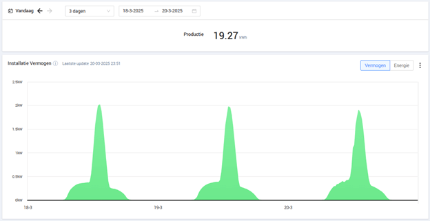

Overzichtje van 3 dagen opbrengst:

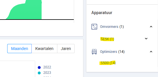

Weet je zeker dat er S500B optimizers zijn geplaatst. En niet stiekem S500 of S440. De boel komt pas op stoom als zowel oost als west in de zon ligt, terwijl 10x S500B op oost in de ochtend ook net aan zou moeten werken.
Je kan in de web portal zien welke optimizers je hebt, als je in het dashboard de nieuwe dashboard layout kiest kun je rechtsonderin optimizers / omvormer openklikken en zien welke optimizers je hebt.

De omvormer volgens de SolarEdge web portal: SE5K-RW0TEBEN4
En de optimizers kan ik alleen maar het volgende vinden:

Van de SolarEdge website:
S500: ondersteunt zonnepanelen tot 500 Wp, Isc 15 A, 60 V
S500B: ondersteunt hoogspanningspanelen met 500 Wp ingangsvermogen, Isc 15 A en een ingangsspanning van 125 V
Als ik dan de gegevens van een paneel erbij pak, zie ik dit:
Afbeeldingslocatie: https://tweakers.net/i/nNuK2RV1lh0WDt3lmBrQZXro6sU=/800x/filters:strip_exif()/f/image/noqvfeXED2HKze9F68x5UTYs.png?f=fotoalbum_large
Oftewel... dan is 't dus geen S500B?

Dat zijn inderdaad S500 optimizers, grote blunder van de installateur. Hiervan moeten er ook minimaal 16 in de string zitten dus dit komt de designer al niet door.

Even voor mijn beeldvorming, nu is mijn systeem niet compatibel met 14x S500, wat scenarios:
1. Stel ze vervangen alleen de optimizers voor 14x S500B
2. Stel ze laten de S500's zitten en vervangen de omvormer voor een short string
In beide gevallen is de installatie volgens de designer compatibel, gaan die geschatte waarden uit het designer raport dan kloppen?

Je kan dit ook zien in je grafieken: dat korte moment dat beide groepen beschenen worden, knalt de opbrengst omhoog.

@skinnieh uitgaande van s500b. 4x 80V geeft 320 van de 375.
De 10 op oost moeten dan elk 55/10V 5,5V maken als de zon alleen op west schijnt.
Verhouding 1:14.
Dat gaat bijna altijd lukken maar bij deelschaduw over de 4 panelen gaat de verhouding snel omlaag.
Een half paneel met weinig opbrengst dan moeten de 10 ineens 95V aanleveren
1:10-1:20 verhouding afhankelijk van het weer.
Dus ook met de short string is s500b marginaal
