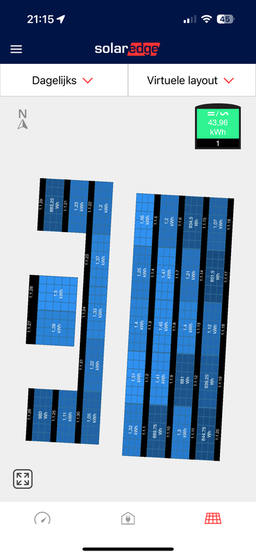

In 2021 is door een installateur het volgende bij mij gelegd (plat dak, hellingshoek 13, oriëntatie 204(?) Zuid, geen schaduw):
8x Trina Solar 400WP Vertex S TSM-400DE09.08 panelen
8x P401 Optimizer
1x SolarEdge 3000 HD Wave omvormer
Er is een paar weken geleden 1 optimizer overleden, die kan tijdens het pairing proces niet meer gevonden worden, de omvormer vindt er nog maar 7. Installateur failliet, ticket bij SolarEdge geopend, reactie: we gaan 2 nieuwe optimizers sturen, want 1 is overleden en 1 andere geeft een slechte opbrengst.
Prima, alleen… dit was 2 weken geleden en sindsdien hoor ik niks meer. Hoelang duurt het voordat ze de nieuwe optimizers sturen?
Uiteraard heb ik dit gevraagd, maar ik krijg geen reactie en kan telefonisch niemand aan de lijn krijgen. Omdat met uitval van 1 optimizer mijn omvormer kennelijk niet meer aanslaat, doen de panelen ondertussen al weken niks.
Afbeeldingslocatie: https://tweakers.net/i/E1zlN9JQnnwwP42ekN40VEYF9Yo=/fit-in/4920x3264/filters:max_bytes(3145728):no_upscale():strip_icc():strip_exif()/f/image/jstO1ZtyusnQUrhCUg9BprG7.jpg?f=user_large
1.1.7 is overleden, 1.1.8 presteert slecht volgens de medewerker zouden dus beide nieuwe voor komen. Is 1.1.5 dan niet ondertussen ook aan het overlijden?

@thaan Je systeem kan met 6 optimizers niet in bedrijf komen. 360V van de benodigde 380/400V afhankelijk van firmware.
Dus eerst die 2 vervangen, daarna verder kijken.

Dan vanuit mij nog de vraag: doet deze afbeelding reden geven tot zorgen over optimizer 1.1.5?
1.1.6 en 1.1.7 krijg ik dus vervangers voor, maar is er reden om aan te nemen dat de P401 onder 1.1.5 ook snel aan de beurt is? Want als dat weer 3+ weken gaat duren, kan ik maar beter vast beginnen met een ticket te openen.
  • Jeroen Vreeken
  • Registratie: September 2022
  • Laatst online: 16-11 22:14
Het is niet veel vergeleken met de rest. Heb je last van enige schaduw op dat paneel?
Maar de rest van de panelen hebben ook niet echt veel gedaan.
25Wh is praktisch niks, tenzij je deze screenshot om 8 uur 's ochtends hebt gemaakt.
Ik zou eerst eens die twee nieuwe optimizers erin hangen. Met slechts 6 zou het wel eens kunnen dat je gewoon te kort komt om uberhaupt goed te produceren.

@Jeroen Vreeken het systeem van @thaan kan niet in bedrijf komen met 6, misschien maar 5 werkende optimizers.
Of 1.1.5 gewoon mee gaat doen moet gewoon blijken na vervangen van .7 en .8
Volgens mij gaf mijn paneel met kapotte optimizer ook iets van 25Wh per dag af... Niet 0 in ieder geval. Kwam echt door de optimizer, niet door schaduw of te lage stringspanning oid. Na wisselen werkt het weer direct top.
Maar jouw geval is anders dan dat van mij, ik had gewoon een prima aantal werkende optimizers, ook zonder die defecte.

Vorige week vrijdag kwamen er toch nog 2 nieuwe optimizers aan de deur, heeft dus uiteindelijk 3 weken geduurd, maar ze zijn er. Vervangen, 2 defecte van het dak af en de verse eronder, en alles werkt gelukkig weer.
Ik heb uiteindelijk een nieuwe ticket geopend met de vraag om de nieuwe optimizers in mijn layout toe te voegen en de defecte te verwijderen, aangezien ik geen zin had om de 100 euro te betalen voor een transfer naar mijn eigen installateursaccount alleen hiervoor (want ik heb geen andere installaties te beheren oid).
1.1.5 lijkt verder niet meer af te wijken van de andere panelen gelukkig, dus alles draait weer vrolijk.
Het is een mooi systeem SolarEdge, maar na 4 jaar 2 defecte optimizers (van de 8 ) vind ik vrij veel en wellicht was ik beter afgeweest met een string omvormer (aangezien er geen schaduw is en er dan minder points of failure zijn). Ik vrees nu namelijk wel dat er mogelijk meer optimizers in de toekomst zullen uitvallen, maar misschien is dat unwarranted.

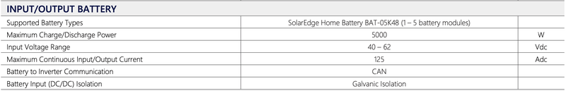

Input battery:
Maximum DC Power is 5000. Iemand een idee waarom dit maar 5kw is? Ik heb bijvoorbeeld een SE10K en vraag me af waarom deze de batterij niet met 10kw kan opladen en ontladen.

@aschja
De beperking komt van de batterij zelf . Deze kan maximaal 5kw laden/ontladen.

Ow ja? Dit zegt de spec sheet van SE. Ik vraag me erg af waarom dit gelimiteerd staat op 5.

  • THM0
  • Laatst online: 15:12
aschja schreef op woensdag 26 maart 2025 @ 15:55:
De benodigde stroomsterkte knalt natuurlijk omhoog als je meer vermogen transporteert bij deze lage voltages. Kan me voorstellen dat dat meespeelt.
  • janne_nl
  • Laatst online: 18-11 22:03
Wel eens uitgerekend hoeveel ampere er door de kabel van de accu naar de omvormer gaat bij 5000 watt en 42volt?
Daar zit nu al een hele dikke kabel tussen.
  • aschja
  • Laatst online: 16-11 12:15
janne_nl schreef op woensdag 26 maart 2025 @ 16:08:
Dat zou kunnen. Maar er zijn toch genoeg omvormers op de markt die rustig 10kw de batterij in jagen? Waar zit het verschil in dan?
  • janne_nl
Het verschil zal hem zitten in het voltage waarmee die 10kW erin gaat.
Vermogen/spanning is stroomsterkte.
Bij 10kW en 230v is dat 43A. Bij 5kW en 42v is dat dik 100A.
Niet voor niks zijn grote delen van ons NL hoogspanningsnet 150kV.
"De spec sheet van SE". Van welke omvormer? Dat geef je niet aan. Maar goed, deze specificaties komen uit de Engelstalige datasheet van de 3-fase Home Hub omvormers (SExK-RWB48). Daarin zit voor de accu een DC-DC converter en die gaat niet verder dan 5000 W. Daar heb je overigens twee accumodules voor nodig. Met één module kom je niet verder dan 2825 W bij opladen c.q. 4096 W bij ontladen (zie de BAT-05K48 datasheet).
aschja schreef op woensdag 26 maart 2025 @ 16:30:
Die omvormers zijn ontworpen voor 10 kW. Daar moet de batterij dan overigens ook voor zijn gemaakt, anders gaat die snel stuk (en in het ergste geval in de fik door oververhitting).
