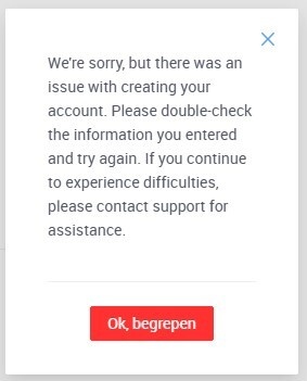

Overigens, als je een "gebruikt" serienummer invult dan krijg je een foutmelding. Je hebt geen serienummer nodig, ook al lijkt het van wel.

Ik had toch echt al een installateurs/designer account voordat ik ook maar 1 solaredge product in huis had. Het kan/kon dus wel. Ik heb geloof ik wel een kvk ingevuld van een vriend (in een totaal andere branche).
Ik heb vervolgens wel de online trainingen gedaan, is ook eigenlijk wel zo handig als zelfinstallateur, want dan weet je ook echt hoe het allemaal werkt.

Ja, het kan ook. Maar het is wel wat ingewikkeld. Zo staat er een box aangevinkt bij het serie-nummer. Die uitvinken en ik kon door. En zo nog wat dingen ..
En als je dan ook nog een training moet volgen om het goed te begrijpen (snap ik), dat is het veel handiger om hier effe te vragen of ik die twee omvormers kan inzetten.

Om Je systeem in beheer te kunnen nemen is toch echt de training een eis… anders kun je alleen bij designer en niet in bedrijf stellen …
Solaredge zelf doen heeft gewoon zo zijn nadelen

Smoke schreef op woensdag 19 februari 2025 @ 21:48:
Een omvormerserienummer opgeven is niet verplicht, dat is alleen nodig als je ook toegang tot de monitoring wil om je eigen installatie zelf te beheren/aan te passen daarop.
en dan ook: eerst account aanvragen zonder serienummer, daarna SE-service vragen om de oude omvormer toe te voegen (bewijs van eigendom of overdracht nodig)
zoals gezegd: essentieel is 'self-installateur'!

Hebben meer mensen problemen om in de desinger te komen, ook een nieuw account aanmaken lukt niet meer.
krijg steeds de zelfde foutmelding:
Afbeeldingslocatie: https://tweakers.net/i/KASpymuowqgHy2pcr82Ljk_Ds8Q=/fit-in/4920x3264/filters:max_bytes(3145728):no_upscale():strip_icc():strip_exif()/f/image/LUUMcXFyHrBUZyrFbPgFRSqB.jpg?f=user_large

Nee, alles ok hier.

Nope .. net nog even geprobeerd kom zo in de designer.

MacD007 schreef op donderdag 27 februari 2025 @ 11:49:
Precies hetzelfde probleem hier. Toevallig een e-mailadres aan het gebruiken met een + erin? Nadat ik mijn 'normale' mailadres i.p.v. rens-br+solaredge@blala gebruikte werkte het hier wel.
