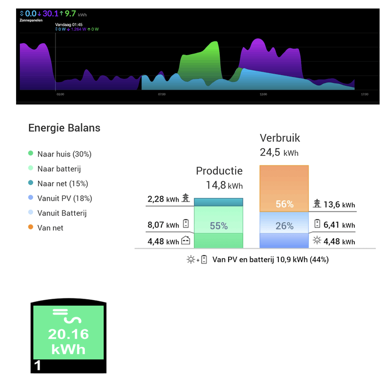

Afbeeldingslocatie: https://tweakers.net/i/ewHsWbHB7DV6olomdqRGGi9VyuI=/x800/filters:strip_exif()/f/image/G4ZUSoYk6wdKPes8Ta0BSKZC.png?f=fotoalbum_large
Afbeeldingslocatie: https://tweakers.net/i/lHBegjuC_pTDf8TQ7cCbAGzVHXo=/x800/filters:strip_exif()/f/image/pkXrwvtKe67W5LfTsEvuUr9a.png?f=fotoalbum_large
Afbeeldingslocatie: https://tweakers.net/i/4hLowxgVhzjVhrVG6NxgLHsnwf4=/x800/filters:strip_exif()/f/image/qZPznBH9dKAGbHFsatWd0VO8.png?f=fotoalbum_large

de eerste 2 plaatjes zijn slimmemeterportal en frankenergie, derde plaatje de energiebalans SE

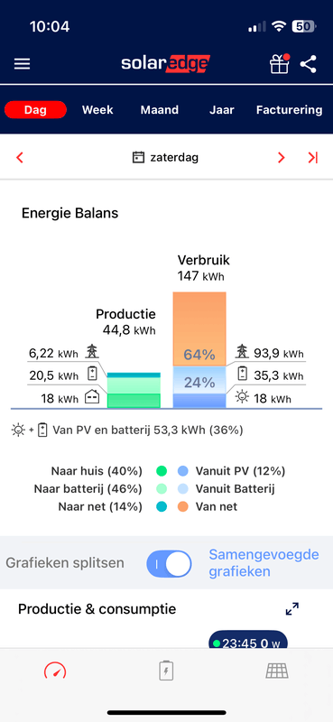

ik interpreteer als volgt:
van de productie is 18kwh direct verbruikt in het huis.
De accu heeft die dag 2 x opgeladen tot 80%, 1 x tussen 02.00 en 06.00 uur dus van net en een keer grotendeels uit pv, nl 20,5kwh. De accu heeft ook 2 x volledig ontladen, de 1e keer was ie leeg om 10.00 uur en de 2e keer ontlaadde hij tussen 17.00 en 21.00 uur. Ik laat deze even buiten beschouwing voor nu....maar er is volgens de energiebalans 35,3kwh uit de accu onttrokken als Verbruik.
Er is 93,9kwh uit het net verbruikt.
Hoe kan mijn P1/Frankenergie/slimmemeterportal dan 117,42kwh in rekening brengen? In die 117,42 zit zelfs de zelfopgewekte en meteen verbruikte pv opbrengst toch?
De rest van de getallen en hoe de productie en levering van de accu wordt geadministreerd in de energiebalans, ik snap m niet.

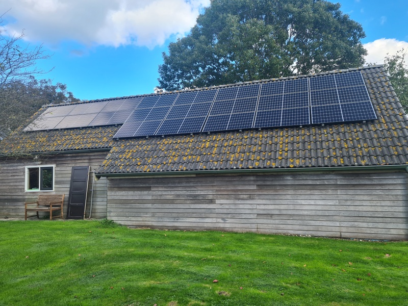

Hallo,
Ik heb een offerte van een SolarEdge systeem gekregen voor drie opstellingen, waarvan twee doorgerekend met Designer, en wil graag jullie advies.
1) 10 panelen op ZW-zijde;
  • ​10 zonnepanelen van het type: Aiko 460Wp Glas-Glas;
  • 1 omvormer: Solaredge SE5000 HD Wave Setapp + 10x S440 Power Optimizers;
  • Vermogen van het systeem: 4.600 Wattpiek;
  • Verwachte opbrengst: 4.040 kWh per jaar;
Afbeeldingslocatie: https://tweakers.net/i/oJArgnrUR7_6Q3vXmQd9eFNK4Nk=/fit-in/4920x3264/filters:max_bytes(3145728):no_upscale():strip_icc():strip_exif()/f/image/vKqdOYzWN0SoNPtARZkZufQF.jpg?f=user_large
EUR 4600
2) diezelfde 10 op ZW plus 6 op NO, dus voor totaal van 16 panelen.
  • ​16 panelen van het type: Aiko 460Wp Glas-Glas;
  • 1 omvormer: Solaredge SE5000 HD Wave Setapp + 16x S500B Power Optimizers;‌
  • Vermogen van het systeem: 7.440 Wattpiek;‌
  • Verwachte opbrengst: 5.587 kWh per jaar;
Afbeeldingslocatie: https://tweakers.net/i/_2E9_lWQ4evU3EcZDYlhVUm38c0=/fit-in/4920x3264/filters:max_bytes(3145728):no_upscale():strip_icc():strip_exif()/f/image/ZviPetaw9zQOPl4lZwUlM6r6.jpg?f=user_large
EUR 6700
Nou moet ik er bij zeggen dat die tweede op ons verzoek is toegevoegd, de installateur raadde alleen ZW aan maar wij willen graag maximaal opwekken. Ook de omvormer SE5000H is op ons verzoek 'geupgrade', van origineel de SE4000H. Dit was voordat ik de uitgebreide uitleg op dit topic las, ik begrijp nu dat meer en groter niet per se beter is... maar graag jullie advies (en uitleg) daarover.
Er is ook nog een derde optie in de offerte opgenomen, van 10 panelen op ZW én NO, met andere omvormer en optimizers, maar de doorrekening in SolarEdge Designer is niet toegevoegd!
  • 10 zonnepanelen van het type: Aiko 460Wp Glas-Glas;
  • 1 omvormer: Solaredge SE3000 HD Wave Setapp + 10x S500B Power Optimizers;
  • Verwachte opbrengst: 3.459 kWh per jaar;
Afbeeldingslocatie: https://tweakers.net/i/H6TgsMKYi61wwHq6zjr6wHsHARM=/fit-in/4920x3264/filters:max_bytes(3145728):no_upscale():strip_icc():strip_exif()/f/image/vBRWRZEjPwYPk1BZAfxw6cjy.jpg?f=user_large
EUR 4800
Kortom, de volgende vragen:

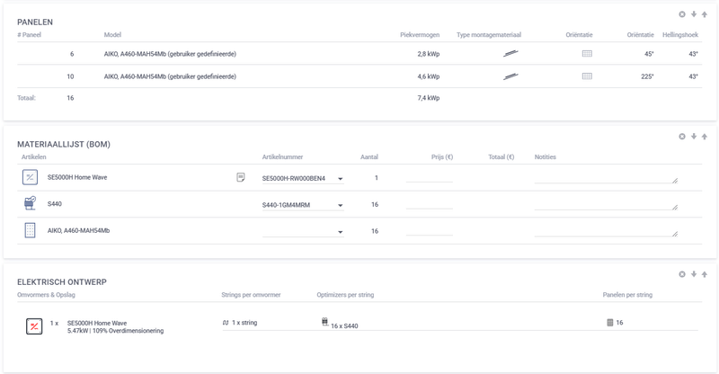

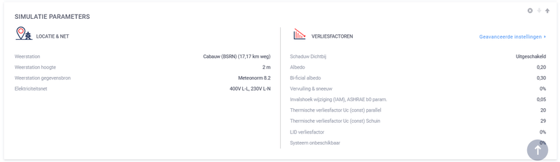

1) wat vinden jullie van de (screenshots van) het SolarEdge Design rapport, met name;
- de ZW/NO opstelling, moeten we dat willen?
- de gekozen omvormer en optimizers met deze opstelling(en), werkt dat?
2) zijn er nog andere aandachtspunten om te bespreken met de installateur?
3) is er nog een alteratief systeem of merk, niet SolarEdge, dat wellicht beter aansluit bij onze situatie?
Afbeeldingslocatie: https://tweakers.net/i/xiUVyACLv73G9K1QokViiWFED44=/800x/filters:strip_icc():strip_exif()/f/image/XtcpFwVzJyhVbRQkI8l53t9l.jpg?f=fotoalbum_large

Twee fundamentele punten:
  • Deze ontwerpen kunnen fysiek niet. De panelen zijn ca. 1,76 m lang, je woning is zo te zien krap 6 m breed. 4 panelen landscape op een rij gaat dus niet passen. Past een rij panelen portrait onder het dakraam?
  • In Designer zijn S440 optimizers gebruikt, waar S500B optimizers zijn geoffreerd. Sowieso is een S440 niet passend voor een 460 Wp paneel.
10 panelen op Z-W is geen probleem (uiteraard niet), 10 op Z-W plus 6 op N-O met S500B optimizers ook niet mits je op N-O geen schaduw hebt. 6 panelen op Z-W plus 4 op N-O is een no-go (zie de startpost).
Verder valt op dat de opbrengsten die je in de tekst noemt niet matchen met de opbrengsten in de Designer rapporten. Zo noem je voor 10 x 460 Wp op Z-W een opbrengst van 4040 kWh/jaar (dat zou, zonder schaduw, erg laag zijn), het Designer rapport zegt echter 5180 kWh/jaar.
  • Browny
  • Registratie: Maart 2023
  • Laatst online: 18-11 18:53
@ZwarteIJsvogel
De s440 kan wel op het paneel . De Max toegelaten wp van paneel is voor s440 verhoogt naar 490wp en voor de s500B is dat 550wp geworden.
Zie Solaredge kennisbank laatste data blad voor deze optimizers.
Echter zou ook de S500B gebruiken wegens de 6 panelen op NO (bij deze optimizer min 6 in 1 string bij 1fasige omvormer dus NO blijft onafhankelijk van de panelen op de andere zijde).

Hallo,
Dank allen voor de reacties, en excuses ik zie nu dat ik eigenlijk een nieuw topic had moeten openen.
@ZwarteIJsvogel Dank voor het spotten van de discrepanties, heb ik aan de installateur nagevraagd. Mbt de schaduw, terechte opmerking. Schaduw zeker relevant, want zoals jullie op de foto kunnen zien staat het dak van de buren haaks op de onze en is daar direct naast dus aanzienlijke schaduw.
@Browny Dank, het legplan gaat zo inderdaad niet lukken met het dakraam! Ik heb de installateur (die al is langsgeweest) om de maten gevraagd.
Hierbij enkele antwoorden van de installateur:
De zonnepanelen zijn in een portrait opstelling geplaatst, de dakpannen zijn ongeveer 38cm lang. 6x38 = 228cm. De zonnepanelen onder de dakramen zullen dus zeker passen!
M.b.t. de optie voor de S500B optimizers bij 16 panelen heeft inderdaad met de spanning te maken. Doordat bij deze plannen er zonnepanelen op het noorden geplaatst worden, is alle extra spanning die geleverd kan worden cruciaal om zoveel mogelijk opbrengsten te kunnen behalen. Ook zorgen deze ervoor dat er in de winterdagen sneller opbrengst kan worden opgewekt.
Ik durf niet te zeggen waarom de Designer een opbrengst weergeeft van 7.144kWh, zelfs als ik zonnepanelen volledig op het noorden plaats, blijft de opbrengst erg hoog. Ik heb dan ook een handmatige berekening gedaan op basis van oriëntaties en schaduwval, het kan zijn dat de opbrengst wat hoger uitvalt dan ik momenteel berekend heb, maar het zal gegarandeerd lager zijn dan de prognose van Solaredge zelf.
Ook bij de optie van 10 panelen durf ik niet te zeggen waarom de Solaredge Designer een hoge opbrengst weergeeft. In veel gevallen komt de jaarlijkse opbrengst niet boven het geïnstalleerde vermogen in Wp. Dat gezegd hebbende durf ik met 100% zekerheid te zeggen dat de prognose van Solaredge bij lange na niet behaald zullen worden en de door mij gemaakte schatting in het voorstel vele male nauwkeuriger overeen zullen komen met de werkelijkheid.
De Solaredge Designer is goed om bepaalde configuraties te beoordelen met betrekking tot verliezen bij een te lage opstartspanning of het verkeerd gebruik maken van Optimizers of omvormers. Wij gebruiken zelf een speciaal programma om de zonnepanelen in te tekenen die weersomstandigheden van de afgelopen jaren meeneemt om een accurate schatting te maken van de opbrengst.

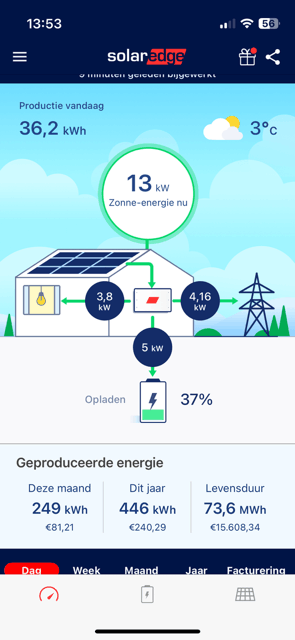

neem een dag als vandaag...
Er wordt tussen 13.33 en 13.53 vrijwel constant 3-4 kwh teruggeleverd. Zelf gemonitord.
Op de verbruik pagina van de app is ook te zien dat er niets is teruggeleverd.
Toch zegt de app in de Energie balans pagina dat er 0,7 kwh van het net is 'gekocht'.
Heb jij dat ook? Hebben anderen dat ook? Is daar een verklaring voor?

churchlane schreef op vrijdag 14 februari 2025 @ 14:34:
@clodders
HomeWizard zegt ingekocht 30,1 kWh en verkocht 9,7 kWh daarom heb ik ook HomeWizard Display op mijn bureau staan zodat ik de actuele stand van zaken kan volgen
Product zonnepanelen is 14,8 KWh
De omvormer zegt dat er per saldo een productie geweest van 20,16 kWh
De app zegt dat ik 2,28 kWh van mijn zonnepanelen aan het net heb geleverd.
De app laat niet zien wat er uit de batterij aan het net wordt geleverd
Afbeeldingslocatie: https://tweakers.net/i/sbPG2FkpzPljOCIFz9pZLUwOBE0=/800x/filters:strip_exif()/f/image/iBog518Ny5N6u7YFMXwndtn7.png?f=fotoalbum_large

Hallo,
Ik heb momenteel pv panelen op de zuidzijde en wil nu op de noordzijde pv panelen plaatsen.
ik ga een offerte ontvangen voor 8 AEG AS-M1098B-A(M10) die bij de bestaande string op de zuidzijde zou worden aangesloten op mijn Solaredge SE5K.
Er zou dan echter een probleem ontstaan tussen de optimizers. In de huidige set zitten P485 optimizers en de set op de noordzijde zouden de Solaredge S440 optimizers.
Ik heb dit weekend de vraag gesteld , waarom de noordzijde niet een eigen string zou kunnen zijn, nu de omvormer (Solaredge SE5K ) 2 stringpoorten lijkt te hebben.
Ik ben benieuwd naar de reactie van de installateur.
Maar wat adviseren jullie in deze ?

Voor de duidelijkheid: die string van 8 is 1 groep dezelfde kant op?
Dank voor je antwoord. Had ik gemist! Goed nieuws dus.
Ik weet niet helemaal wat je bedoelt met: "Voor de duidelijkheid: die string van 8 is 1 groep dezelfde kant op?"
  • mrenkema
  • Laatst online: 25-10 10:32
Of bedoel je de windrichting?
Alles op het westen:
Afbeeldingslocatie: https://tweakers.net/i/gAHa2tHAn0WHqStjQIMmZwNTxQM=/800x/filters:strip_icc():strip_exif()/f/image/5k94qOJpmubWW2UCVcheqn4D.jpg?f=fotoalbum_large
De string van 8 (onderste rij) moet nog afgemaakt worden. Heb nog 3 liggers van vd Valk nodig, de rest is in huis.
