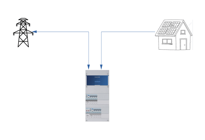

  • tommiedepommie
  • Laatst online: 16-10 09:17
Goedendag,
ik ben een beetje aan het spelen met de diverse datalogging programma's en ben een beetje overrompeld door de hoeveelheid gegevens die geproduceerd worden. PVoutput/solaredge monitoring/ home assistant
Wat ik graag zou willen weten is hoeveel electriciteit mijn panelen (per kwartier/uur/dag/etc) produceren, hoeveel electriciteit ik gebruik en hoeveel ik uiteindelijk teruglever.
Een andere vraag die me bezig houdt is, mijn groepenkast wordt nu gevoed door zowel de electriciteit die via het net binnenkomt als ook de electriciteit die via de zonnepanelen binnenkomt. (zelfde rail)
Hoe wordt nu bepaald welke electriciteit gebruikt wordt door de apparaten in mijn huis?
Afbeeldingslocatie: https://tweakers.net/i/uZ9XvDuPzStWFlevLWEl_jwpMeY=/800x/filters:strip_exif()/f/image/WA6xEXdW3JYkFcjqeY1gwlbG.png?f=fotoalbum_large
uiteraard nog fijne feestdagen en de beste wensen voor het nieuwe jaar.
Groet Tom
  • Jeroen Vreeken
  • Registratie: September 2022
  • Laatst online: 02:30
Heel simpel: Die meterkast weet helemaal niks. Het is simpelweg de wet van behoud van energie. Wat erin gaat moet er ook uit komen. Als je PV panelen energie leveren richting de meterkast, en je apparaten energie krijgen van de meterkast, dan moet het lichtnet van buiten het verschil voor rekening nemen. (Dat verschil kan dus positief of negatief zijn).
