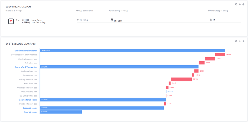

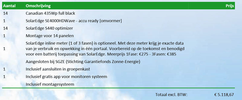

Gisteren een eigen topic geopend. Daar de tip van @AUijtdehaag en @Ronald gekregen om hier ook eens na te vragen hoe en wat.
Ik heb een SolarEdge-gebaseerde offerte die er als volgt uit ziet:
Afbeeldingslocatie: https://tweakers.net/i/FuT5xjExArxlYNTWy-S5XN6PnFc=/800x/filters:strip_exif()/f/image/iqI7T1tPWvSND0WYTYFLeaNt.png?f=fotoalbum_large
Afbeeldingslocatie: https://tweakers.net/i/CSljm5P6QKAudk1NEGQoZC33Nx8=/800x/filters:strip_exif()/f/image/0J1Shognh7L2LoDeFBhlbPyh.png?f=fotoalbum_large
Gezien de verschillende orientaties en dakvlakken twijfel ik met de waarschuwingen uit de topicstart of dit wel een rendabele opstelling is.
Ik ben zelf ook even in SolarEdge Designer gedoken en heb met autostringing het volgende gekregen:
Afbeeldingslocatie: https://tweakers.net/i/HI7KNRGKZt8V2_RgpjKxtsfclWQ=/800x/filters:strip_exif()/f/image/Kg6R6zXdqtIct1HP2uIZwFQ1.png?f=fotoalbum_large
Met een tweak aan de optimizers (S440 -> S550). ook auto-stringing:
Afbeeldingslocatie: https://tweakers.net/i/aa9XuSbWs2V3XBBsEyadUoN0YNs=/800x/filters:strip_exif()/f/image/LkJTR30oTeyssp4HGsy1chJM.png?f=fotoalbum_large
Verschillen lijken mij minimaal. Ik weet niet hoe ik het system loss diagram moet beoordelen, maar ik zie meer rood dan me lief is :+
Wat me in ieder geval wel opvalt is dat er in de offerte 5033 kWh wordt verwacht aan opbrengst, SolarEdge Designer geeft me in de huidige setup 4500 kWh. Dat vind ik best een verschil.
[ Voor 4% gewijzigd door FirePuma142 op 28-10-2024 08:58 ]

Er zijn heel veel bronnen van verlies in een PV systeem, en zaken als schaduw zijn geen technisch probleem… maar wel een grote post in het diagram.
De yield factor post is echt veel en veel te hoog. Met 1,4% yield en daarop 1,4% optimizer efficiency verlies is mijn zorg die ik in je eigen topic uitte bevestigd. Jouw situatie is er een voor micro’s.
  • Browny
  • Registratie: Maart 2023
  • Laatst online: 18-11 18:53
@FirePuma142
Probeer met designer eens met de S500B optimizers. En laat ons het verlies diagram zien. Zoals Ronald aanhaalt je moet de yield factor verlies proberen weg te krijgen.
Anders blijft enkel micro’s over.
