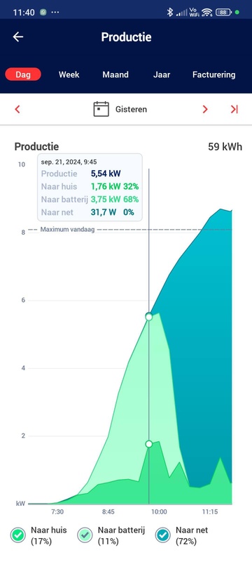

Mooie nieuwe overzichten in de app:
Afbeeldingslocatie: https://tweakers.net/i/aGdvC3dIab3zztuj174cz52Utwc=/x800/filters:strip_icc():strip_exif()/f/image/OTuXbTUilywkoewlNxhZX7An.jpg?f=fotoalbum_large
Afbeeldingslocatie: https://tweakers.net/i/SNOU71Nrsso3NcXhyCXJWfzjI0w=/x800/filters:strip_icc():strip_exif()/f/image/EDDzM74g9aLy2Pe3BGyJz8XK.jpg?f=fotoalbum_large
Eergisteravond per ongeluk de airco en PC laten aanstaan, dus de batterij bijna leeg, vanochtend zat er nog 42% in op zijn leegst.
Afbeeldingslocatie: https://tweakers.net/i/t9FD0KzxiiEfnJFmk9CyvcQZBTY=/x800/filters:strip_icc():strip_exif()/f/image/gxGjgJNyIO7PY9TGuYWXvNpz.jpg?f=fotoalbum_large
Niet alle panelen zitten dus op de batterij, maar dat lijkt allemaal automatisch goed te werken. Er zit een inline energy meter in de meterkast.
Lijkt dus fantastisch te werken. 1 oktober gaat abonnement van Zonneplan in met dynamisch contract. In de app nu ingesteld dat die automatisch afschakeld bij negatieve prijzen, nog in het Dynamische energie prijzen topic gevraagd of dit nu wel precies goed ingesteld staat.
Nu de grote vraag of die daadwerkelijk helemaal afschakeld bij negatieve energie prijzen of dat die zo intelligent is om wel de batterij eerst op te laden met de maximale laadstroom en de overproductie dan alsnog terug te regelen?
Ben heel benieuwd de aankomende maanden hoe het gaat en ook of er voldoende productie is om de winter helemaal te dekken. Nu in de zomer veel te veel over natuurlijk.

Nog iets vreemds ontdekt.
Ik heb nu dus twee omvormers, een homehub omvormer die op de twee batterijen zit aangesloten en een losse 5kSE omvormer met eigen, 16 stuks, panelen.
Nu zie ik gisterochtend dat alle stroom eerst in de ochtend naar de batterijen gaat.
Afbeeldingslocatie: https://tweakers.net/i/SYFQgMmIzd0BlkyOc3hXRMV0Aq0=/x800/filters:strip_icc():strip_exif()/f/image/ga9yitkFmgSnFXekZVcyyrSk.jpg?f=fotoalbum_large
Hoe is dat nou mogelijk? De batterijen worden toch DC zijdig opgeladen? Of zal door de homehub omvormer en combi met de inline energy meter gekeken worden dat ook de 2e omvormer overproductie heeft en die stroom dan van de AC zijde omvormen naar de batterij?
Ik had verwacht dat er altijd een gedeelte van de stroom naar het net gaat omdat de 2e omvormer niet op de batterijen is aangesloten.
Iemand die dit weet? Ik kan het nergens vinden via een google search.
  • dinandus
  • Registratie: Maart 2014
  • Laatst online: 09:46
Ik denk dat de inline meter direct achter de hoofd aansluiting zit, ziet dan alle totaal opgewekte zonne stroom, en gaat dan eerst de stroom naar je eigen actuele verbruik verrekenen en de overige opgewekte stroom eerst de accu's vullen.
Tenmiste zoals ik het bij mijn eigen Solar Edge zie werken.
Ik zie trouwens in mijn overzicht twee totalen weergeven 1x de omvormer en de 2e is denk de inline meter zelf?

Het is iets minder ingewikkeld dan het lijkt.
Met 1 omvormer zonder accu ben je gewend dat verbruik in huis vereffend wordt met PV opbrengst, en het overschot of tekort gaat naar of komt van het net. Dat is geen slim algoritme, dat is gewoon natuurkunde.
Met een accu moet de omvormer expliciet een vermogen aan de accu vragen of afgeven, die vereffening gaat niet vanzelf. De inline meter wordt gebruikt om te bepalen wat dat vermogen moet zijn, en of het opladen of ontladen is.
Als de inline meter vertelt dat er overschot van x watt is, dan zal de omvormer de accu gaan laden met evenzoveel watt. Waar dat overschot vandaan komt maakt niet uit. Als je een ander (niet SolarEdge) PV systeem had ipv je oude 3-fase omvormer zou je hetzelfde zien qua accu gedrag. Alleen wat minder mooi geïntegreerde grafieken.
Maar ‘kudos to physics’ dus. :-)

De batterij gaat laden als de meter export registreert. Geen unieke functie voor een batterij-systeem.

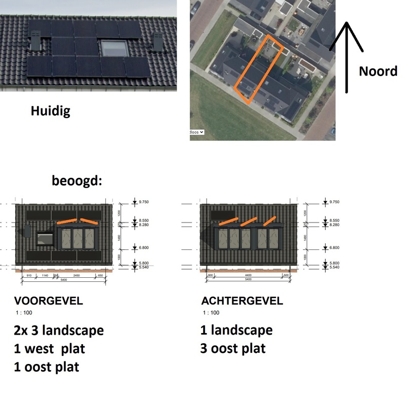

  • Domokoen
  • Laatst online: 09:35
Ronald schreef op vrijdag 30 augustus 2024 @ 17:28:
Stap 1: Vergeet SolarEdge voor 4 extra paneeltjes op een eigen oriëntatie.
Toch goed dat ik dit topic nog ben gaan volgen. Ik heb een SE3000H omvormer (de oorspronkelijke SE3000 is dit jaar stukgegaan en vervangen) met 10x 335Wp panelen op Zuid-Oost op een schuin dak. In mijn naiviteit dacht ik er twee panelen bij te leggen op het garagedak op Zuid-West (vrijwel plat, e.g. 10 graden). Maar dat gaat dus niet werken vanwege het tuinhuisje scenario... toch?
Dan blijft over om er 3 of 4 panelen bij te leggen op het schuine dak. Ik heb nu 10x P500 optimizers. Als ik kijk naar Meyers Burger 375-395Wp panelen, dan moet dat een S500 optimizer worden, want die is als enige compatibel met dat paneel en kan gecombineerd worden met P500. Alleen, dat krijg ik niet ontworpen in de SolarEdge designer, dus nu weet ik niet hoe ernstig de clipping is (d.w.z. is er nog extra opbrengst van het 4e paneel). Op de onderste 5 panelen van de bestaande opstelling heb ik langdurig schaduw van een ander hoekhuis.
De schatting in het plaatje is zonder clipping, en die gaat flink worden (maar met de huidige 10 panelen is clipping nog nooit gehaald). Het gaat mij om meer opbrengst in de ochtend en avond (om meer eigen verbruik te dekken), niet om een hogere piek midden om de dag. Kan iemand met de natte vinger zeggen of 3 of 4 panelen beter is? Dat 4e paneel links kost wel meer moeite om te plaatsen (want lastiger bereikbaar met de panelen die er al liggen).
Vanwege dakramen en schoorstenen is meer dan 4 panelen niet mogelijk; de extra panelen zouden linksboven (1x), rechtsboven (2x) en rechts (1x) zijn.
Afbeeldingslocatie: https://tweakers.net/i/keF9XAkLw27xeIMjD8XHrKjDqhI=/x800/filters:strip_exif()/f/image/mKkpPB8MTJi1quPzXzZARWiq.png?f=fotoalbum_large
[ Voor 0% gewijzigd door Domokoen op 25-09-2024 22:20 . Reden: iets meer detail ]
  • Ronald
  • Laatst online: 11:15
Ronald
@Domokoen s500 voor de hele string gebruiken voor de simulatie, ook voor de panelen die op de p500 blijven.

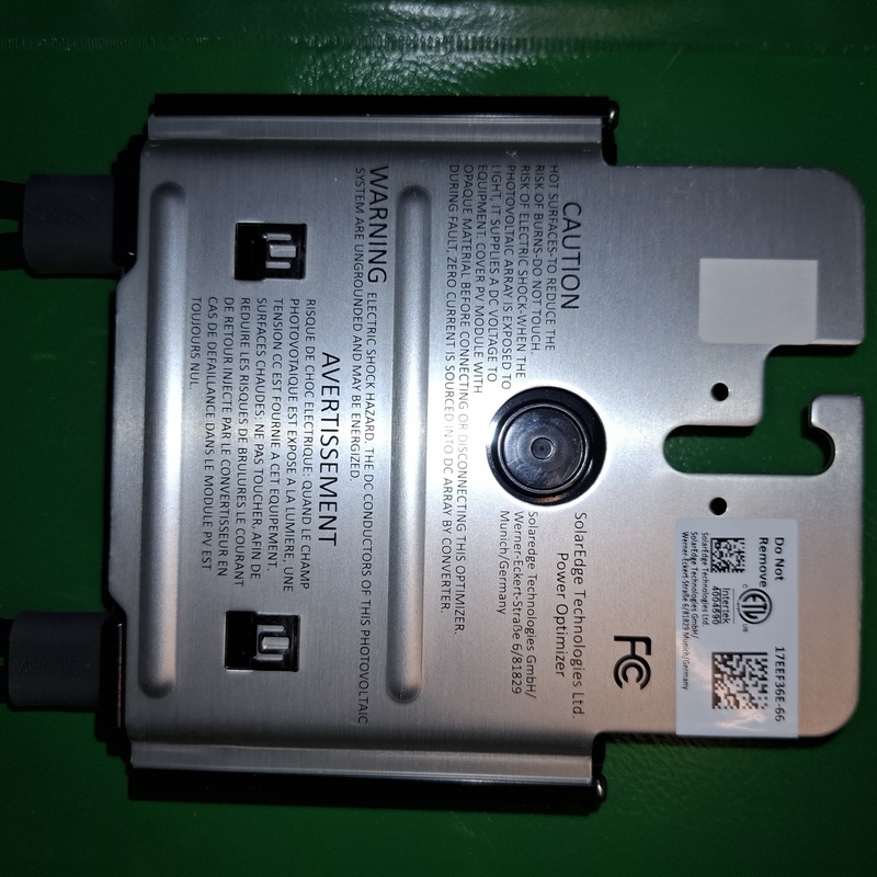

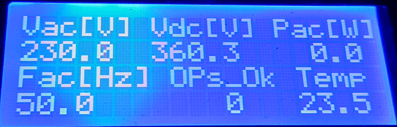

Beste forumleden,
Onlangs heb ik een Solaredge HD Wave SE 3680H overgenomen van mijn vriendin. De omvormer had 2 SD kaartje. 1 originele Solaredge kaart die aan de omvormer was vastgeplakt en een SD kaart van het installatiebureau welke in de omvormer was geplaatst.
Om het systeem te kunnen laten werken heb ik
6 Aiko 465 Wp zonnepanelen en 6 Solaredge S500 optimizers aangeschaft.
Afbeeldingslocatie: https://tweakers.net/i/_xygAz_YdKaC6JzAklUoLaPiETw=/800x/filters:strip_icc():strip_exif()/f/image/1TjThXWmnZsAod1EbG8Y8PQC.jpg?f=fotoalbum_large
Het systeem staat nu in een test opstelling en er doet zich een probleem voor waarover ik graag jullie mening/visie/oplossing zou willen horen.
Vac [V] = 230
Vdc[V] = 360.3
Pac[W] = 0.0
OPs_Ok = 0 !!!!
Zie foto van het display.
Afbeeldingslocatie: https://tweakers.net/i/O7ZxeBuyON5pBVjQYLAnIkMogKY=/800x/filters:strip_exif()/f/image/tAJQO8xzfIJybqKLklISt0gf.png?f=fotoalbum_large
Het pairingsproces van de optimizers verloop goed echter er worden geen optimizers gevonden.
Afbeeldingslocatie: https://tweakers.net/i/J_zh5oJcnCjnkIcjja-WZzftMF8=/800x/filters:strip_exif()/f/image/YdElppNpXR78AvjKcwSZbgTv.png?f=fotoalbum_large
Na het pairingsproces gaat de omvormer ook netjes naar het wakeup proces.

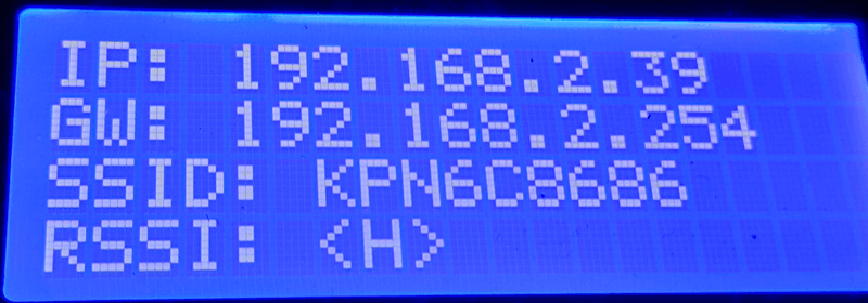

Moet ik updaten om de pairing tot stand te brengen ? Zag dat de nieuwste versie 3.2537 is.
Afbeeldingslocatie: https://tweakers.net/i/SBsADxKpAg2nBQZMMOxCUE4B-7A=/800x/filters:strip_exif()/f/image/grO5Ffh7W9gfSjlMogWJtGBk.png?f=fotoalbum_large
Verbinding met internet lijkt OK.
Wat heb ik al geprobeerd.
1. elke optimizer doorgemeten – ze geven tussen de 0,94 en 0,96 Volt af op de multimeter.
De gehele string geeft tussen de 5,7 en 6,2 Volt af op de multimeter en op het display van de omvormer wanneer de DC kant is uitgeschakeld.
Afbeeldingslocatie: https://tweakers.net/i/x9-uCTE12qSgeDFBSSr9WEE_P0g=/800x/filters:strip_exif()/f/image/T3hk6DrJgiKdKPnRHj2iNyxa.png?f=fotoalbum_large
2. de 6 optimizers in string geplaatst en deze laten pairen door de omvormer. Resultaat OPs_Ok = 0 !!!!
3. de helft van de optimizers in string geplaats en laten pairen door de omvormer. Resultaat OPs_Ok = 0 !!!!
4. met 1 optimizer laten pairen. Resultaat OPs_Ok = 0 !!!!
5. methode 2 , 3 en 4 laten doen met beide SD kaartjes. Gaf geen verschil.
Ik heb nog geen account voor de solaredge . Heb deze wel al aangevraagd als systeemeigenaar.
6. nieuwe kabels voor de string gemaakt en daarmee getest.
Graag hoor ik van jullie hoe mijn pairingsprobleem kan worden opgelost.
  • Ronald
Ronald
@jj.vollema 6 stuks s500 kunnen de stringspanning niet maken.
De ontwerp eis is 6x s500b (80V optimizers) of 8x s440/s500 (60V optimizers)
Dus die s500s zal je moeten ruilen.
  • Wimlem

Te weinig optimizers. Verder denk firmware update van je omvormer om de optimizers te herkennen. Had ik ook met mijn SE4000 en s440 optimizers.

Ronald schreef op dinsdag 8 oktober 2024 @ 21:45:
Had zelf dat gevoel ook al na het lezen van de datasheet van Solaredge. Vdc moet zijn 380. Door de leverancier is mij verzekerd dat de HD Wave prima werkt met 6 panelen en 6 s500. Op de website adviseren ze de s500 zelfs en niet de s500b. Denk dat dit een omruiler gaat worden. 6 keer 80V is ruim voldoende dan.

jj.vollema schreef op dinsdag 8 oktober 2024 @ 23:52:
Ik verschil van mening met SolarEdge: de minimum stringlengte geeft erg beperkt schaduw beheer. Maar het systeem zal werken… en dan ga ik uit van 1 dakvlak
De short string 3 fase werkt op 375V en die wil 9 of 8 afhankelijk van de 2 series optimizer… HD wave zal na firmware update 400V willen
[ Voor 4% gewijzigd door Ronald op 09-10-2024 07:37 ]

@jj.vollema
Om voor solaredge een geldig ontwerp te hebben moet op de hdwave omvormer minimum 8 optimizers type S500 worden aangesloten in 1 string.
Bij type S500B moeten er minimaal 6 in 1string zitten.
Dus met 6 optimizers type S500 op een HD wave omvormer in 1 string krijg van solaredge designer nooit geen goedkeuring want is ongeldig design te weinig optimizers.
Bij de 3 fasige short string omvormer zijn de eisen nog erger S500 min 9stuks , de S500B min 8 stuks.
Wat je leverancier zegt slaat nergens op, solaredge zou dat nooit goedkeuren.
Zie laatste datablad van de solaredge, daarin staat hoeveel optimizers min en max op elk type omvormer je moet hebben.

THM0 schreef op donderdag 3 oktober 2024 @ 12:31:
Ik ben eigenlijk wel benieuwd hoe je de afgelopen week bent gevaren qua zelfvoorzienend zijn met PV en accu?
Hier was het drama 😂
Het gaat wel goed. Wel merk ik dat als ik een avondje aan het gamen ben, mijn vrouw nog twee wasjes doet en de TV hele avond aanstaat de accu's in de ochtend wel op 0% staan. Dus mooiste zou zijn in de toekomst nog een keer 2 accu's erbij. Op een rustigere avond zit er in de ochtend nog 45% in de accu. Meer accu's zou wel fijn zijn, ook om bijvoorbeeld een hele bewolkte dag te kunnen overbruggen en altijd genoeg te hebben voor de ochtend ook.
Dit is oktober tot nu toe:
Afbeeldingslocatie: https://tweakers.net/i/U0BcgHtvTCZPyjV8wfbTITsOvBE=/x800/filters:strip_icc():strip_exif()/f/image/rbI4vMATCCFr1CCqoE3wSjdg.jpg?f=fotoalbum_large
Hier is te zien dat de batterij net op de 0% komt aan het begin van de ochtend:
Afbeeldingslocatie: https://tweakers.net/i/v5TYQuMjBNFhwVJ01BujMWFR-a8=/800x/filters:strip_icc():strip_exif()/f/image/YJf516kfmrGW5ZK1rAPWFc5x.jpg?f=fotoalbum_large
Nu sinds 1 oktober dynamisch contract en dat loopt wel lekker want de dure avondprijs is in ieder geval elke keer makkelijk te overbruggen met de accu's.
Hoe is het bij jou dan?

Ik draai nu 5 jaar een Goodwee3600 op 2 strings maar vanwege de plaatsing van dakkappellen gaan we deze 12 (310 wp panelen) laten verleggen naar meerdere oriëntaties, zowel plat op de dakkappellen voor en achter, als noord oost als zuid / zuid west schuin op de pannen.
Nu kreeg ik aangeboden in een offerte de 1 x SolarEdge SE3680HD wave met 12 x SolarEdge S500B Power Optimizer.
Is dat met een batterij te koppelen? Nu nog niet direct van plan maar zonde om bij wijze van straks weer een omvormer te moeten kopen. Zo niet, wat is een beter alternatief?
  • Ronald
Ronald
@kaboom1555 de eerste zorg is veel oriëntaties en weinig panelen per oriëntatie… en dan nog eens dakkapellen …
daar heb ik in post 1 het nodige over beschreven…

  • kaboom1555
  • Laatst online: 07:23
Ronald schreef op vrijdag 11 oktober 2024 @ 16:41:
Maak je je nu ook zorgen om iets anders dan de accu?
teacher schreef op vrijdag 11 oktober 2024 @ 17:00:
Ja, wat is de oriëntatie van de panelen...
De startpost heb ik uiteraard gelezen maar het is mij te technisch om het te kunnen begrijpen.
Ik dacht juist dat SolarEdge goed was voor dit soort meerdere oriëntaties met schaduw etc.
Wij dachten aan dit: (was ook de basis van de offerte).
3 landscape voorzijde woning onder dakkapel
3 landscape voorzijde woning boven dakkapel
2 oost west op dak dakkapel voorzijde
3x oost plat op dak dakkapel achterzijde
1 landscape achterzijde woning boven dakkapel.
Afbeeldingslocatie: https://tweakers.net/i/M-z7mchsdpFoZASs9WQ34g9_7zc=/800x/filters:strip_icc():strip_exif()/f/image/Mn3XOahkJ0pnYFvw08XvLbk6.jpg?f=fotoalbum_large
  • Ronald
Ronald
kaboom1555 schreef op vrijdag 11 oktober 2024 @ 17:09:
Mits voldoende per oriëntatie.
Installateur heeft natuurlijk een ontwerp gemaakt van deze uitdagende ligging met solaredge designer en dat aan jouw gegeven?
  • teacher
  • Laatst online: 09:52
teacher
Dysgaf!
Hmm... alarm.
Minimaal 5 per richting.
En lees nog een keer de topicstart, en vooral de red-flags.
[ Voor 43% gewijzigd door teacher op 11-10-2024 17:41 ]
Wise enough to play the fool
  • kaboom1555
teacher schreef op vrijdag 11 oktober 2024 @ 17:37:
Hmm... alarm.
Maak ik uit jullie reacties op dat ik beter niks te zoeken heb in het SolarEdge topic 🤡 of zou het alleen met SolarEdge kunnen met 6 voorzijde en 6 achterzijde , beide kanten verdeeld over 3 boven en 3 onder de dakkapel in landscape. Ben dan bang dat de dakkapel schaduw werpt op de onderste 3 en dan alsnog onder die 5 kom.
Enige juiste alternatief zijn dan micro omvormers?
  • teacher
teacher
Dysgaf!
Daar zou ik in dit geval voor kiezen ja.

  • Ronald
Ronald
kaboom1555 schreef op vrijdag 11 oktober 2024 @ 17:43:
Er moet echt een heel nette tekening in designer zijn voor je met deze complexiteit ja kan zeggen tegen een SE systeem.
Let op: er is bestaat per definitie geen micro systeem met nuttige accu koppeling. Een Zeker bekend merk beweerd dat wel.
Zo erg is dat niet: de enige potentieel rendabele accu is een actief handelende accu als die van zonneplan… en ik twijfel voldoende dat ik hem niet al lang heb.
