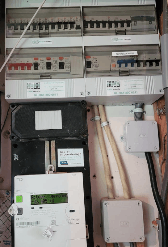

Qua brandgevaar. Ik heb de meterkast bekeken en de aardlekschakelaars zijn 40A en verder is het geheel (zo te zien met mijn bepertke kennis) volledig met automaten uitgevoerd.
Afbeeldingslocatie: https://tweakers.net/i/gxk6gDMLVk5yyUTA8qauIJB_Mwg=/x800/filters:strip_exif()/f/image/ZUJQwlFzuERJVVhoDko67tB6.png?f=fotoalbum_large
Zou in dit geval de automaat vervangen door een Eaton aardlekautomaat 3-polig+nul 25A 300mA C-kar wel een optie kunnen zijn? Ook blijf ik het wel frappant vinden dat wij het probleem dit jaar tegenkomen en vorig jaar dit geen enkel probleem was en de automaat niet een keer uitschakelde. Is daar een verklaring voor te vinden? Want daar ben ik ook wel benieuwd naar.
Je zult je bestaande aardlekschakelaars ook moeten aanpassen naar een hoger amperage. Er kan straks max 50A doorheen lopen (25A van je panelen en 25A van het net, en dan werken ze niet meer binnen specificatie.

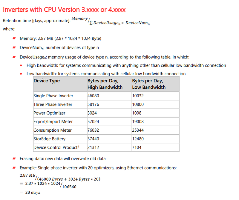

aschja schreef op donderdag 22 augustus 2024 @ 13:55:
Kan je uitleggen wat je met beide zinnen bedoelt? Als in aftoppen en het max geven verhaal?
Afbeeldingslocatie: https://tweakers.net/i/TZcoquxndzzGtRD-Hxx-UFKUH5M=/full-fit-in/4000x4000/filters:no_upscale():fill(white):strip_exif()/f/image/C6tivwOd2B0tTszmnUhDIihC.png?f=user_large
Volgens deze spec van de omvormer is het maximale DC-vermogen op de ingang (dus waar je zonnepanelen aan hangen) 8000W. Je hebt er nu 6*330 + 6*395=4350Wp aan hangen. Je hebt dan nog als ruimte over 8000-4350=3650W.
Wat ik veel partijen zie doen is echter het uitgangsvermogen delen door wat je panelen op kunnen leveren. Wat onzin is, omdat die 2 getallen weinig met elkaar te maken hebben (iig niet het maximaal aantal panelen bepaalt). En je zou verwachten dat de installateur toch de expert is, en dus niet met zulke berekeningen zou komen, of iig met de juiste onderbouwing.
En het aftoppen betekent dat als op een zonnige dag je panelen meer kunnen opleveren dan 4000W, alles boven de 4000W verdwijnt omdat je omvormer dan de beperking is. Maar aangezien je het meeste opwekt buiten die momenten maakt dat normaal gesproken weinig uit. Het verlies aan opwek is relatief klein en de winst die je krijgt omdat je meer opwekt als de zon juist lager staat of niet schijnt is een stuk groter. Het maakt het een stuk makkelijk om je eigen verbruik omhoog te laten gaan.

Ik begrijp dat de huidige installatie niet brandgevaarlijk is en wil graag begrijpen welke onderdelen het beste vervangen kunnen worden door welke onderdelen. Uiteraard ga ik dit niet zelf doen, maar wil wel meer weten hoe een groepenkast in elkaar zit en ook in zijn algemeenheid.
Is het een goed idee om alle aardlekschakelaars te vervangen of alleen diegene waar de omvormer op zit?
De prijzen van de onderdelen lopen nogal uiteen (bv Eaton of EMAT), welke merken zijn aan te raden? Eaton, Hagar, ABB?
Als ik mijn foto erbij pak van eerder en vanaf de zonnepanelen label naar links ga:
Huidig:
Aardlekautomaat: SEP rcm4 b20 3p+n, type A
Aardlekschakelaars:
E-tech EPR10 40A 4 polig, 1 stuks
E-tech EPR10 40A 2 polig, 3 stuks
Hoofdschakelaar: E-tech EPISO404 40A, 1 stuks
Nieuw:
Aardlekautomaat: Eaton aardlekautomaat 3-polig+nul 25A 300mA C-kar, 1 stuks
Aardlekschakelaars:
Eaton aardlekschakelaar 4-polig 63a 300mA type A, 1 stuks
Eaton aardlekschakelaar 2-polig 63a 300mA type A, 3 stuks
Hoofdschakelaar: Eaton hoofdschakelaar 4-polig 63A, 1 stuks
Klopt dit overzichtje zo?
De installateur van de meterkast was aangestuurd door de zonnepanelen boer die inmiddels failliet is. Ik zal even contact opnemen met de installateur om te kijken wat er mogelijk is en anders contact opnemen met een andere installateur.

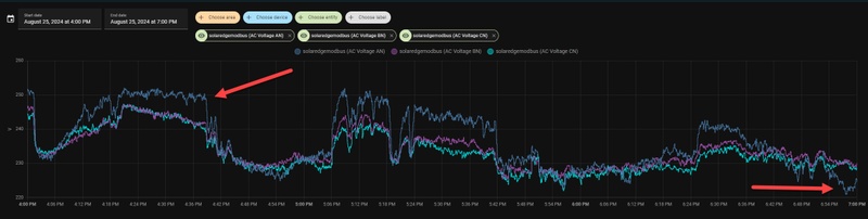

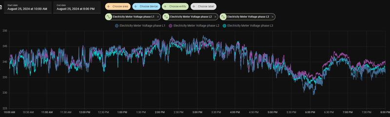

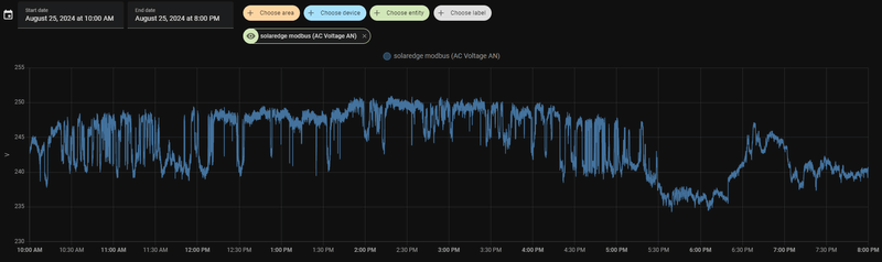

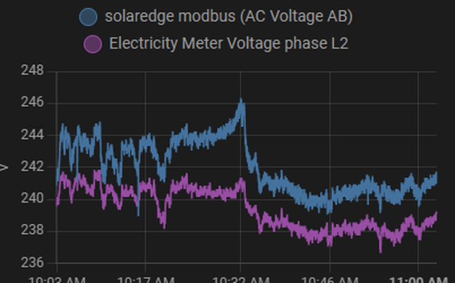

Story continues... blijkbaar zit de omvormer ook steeds op 253v. Melding gemaakt bij netbeheerder en die geeft aan bij ons zit het probleem niet.
Slimme meter goed toegevoegd aan Home Assistant en verder onderzoek wijst uit dat alle 3 de fases in de slimme meter netjes onder 250v blijft.
Van de week komt de installateur langs, benieuwd wat zijn conclusie gaat zijn. Voor mij wel duidelijk dat er toch een 3fase omvormer had moeten komen of een dikkere kabel naar boven ipv 1 van 2,5mm van 15 meter.
Jouw aansluitkabel is voor 3680W te dun. Je spanningsverlies is nu ca. 1.4% (3.3V), waar maximaal 1% de norm is. Om daar onder te komen, heb je 4 mm2 nodig. Niet dat dat veel oplevert (ca. 1V meer marge), maar het kan genoeg zijn. Totdat de spanning op de invoerkabel weer verder oploopt, natuurlijk. De echte oplossing moet uiteindelijk van de netbeheerder komen en dat kan jaren duren.
Een andere mogelijkheid is het opgewekte vermogen beperken als de spanning oploopt om het spanningsverlies in de kabel te verminderen. Dat kan je installateur eenvoudig instellen via SetApp (of zelf als je een installateursaccount hebt).

ZwarteIJsvogel schreef op maandag 26 augustus 2024 @ 09:05:
ja er blijkt wat onenigheid te zijn wat nu precies de norm is qua kabel dikte. de installateur zegt 5% en de rest die ik erover spreek 1%...
Die beperking heeft de installateur vorige week ingesteld, maar dat is voor mijn geen oplossing. ga niet 100% betalen voor een systeem dat 50% - 75% werkt.

Tijgerkracht schreef op maandag 26 augustus 2024 @ 09:22:
1-fase omvormer?
Vraag Stedin/Alliander/Enexis om je over te zetten op een andere fase.
Hier scheelt het meer dan 10v tussen fase 1 en 3.
dat lijkt hier mee te vallen Afbeeldingslocatie: https://tweakers.net/i/tFPVLcTR2qidagTtRqKF2MFNuzM=/full-fit-in/4000x4000/filters:no_upscale():fill(white):strip_exif()/f/image/QI6yfERKoZhqiCfWOjwg7gUI.png?f=user_large

Dat is nu, bewolkt? kijk even zodra je omvormer op 253 zit...
Hier heeft fase 1 's nachts een lager voltage dan 2 en 3, overdag precies andersom.
Ik vermoed bij mij in de wijk veel 1 fase omvormers op fase 1.

  • thieske1
  • Laatst online: 19-11 14:20
Afbeeldingslocatie: https://tweakers.net/i/yms035GIy9Th4vmJ_6mtYDf1sAY=/800x/filters:strip_exif()/f/image/BjiXQzR4uyEvZrT3R9ltLTlE.png?f=fotoalbum_large
zit max 5v verschil tussen bij de pieken bij slimme meter
  • thieske1
Afbeeldingslocatie: https://tweakers.net/i/t2GeuR8HKPmZV9ykNa1dLj0urfU=/800x/filters:strip_exif()/f/image/b8q3oidl4k0DlArZgQI7azlF.png?f=fotoalbum_large
bij de omvormer zag het er gister zo uit

thieske1 schreef op maandag 26 augustus 2024 @ 09:46:
Mijn slimme meter gister (nog via Domoticz)Afbeeldingslocatie: https://tweakers.net/i/M6-wN4R7qV0d-6EcZ_ztgFNhbb0=/800x/filters:strip_icc():strip_exif()/f/image/jlxGVv5FZwW5Psc6mDPLCbHY.jpg?f=fotoalbum_large
Daar zitten we vaak boven de 251...dus dan is 253 niet ver weg.
Met een beetje curtailment op de omvormer, vermogen naar 70%, blijft alles draaien...
Maar jij lijkt veel meer spanningsverschil te hebben tussen de slimme meter en je omvormer.

  • thieske1
Tijgerkracht schreef op maandag 26 augustus 2024 @ 09:54:
Mijn slimme meter gister (nog via Domoticz)[Afbeelding]
Hier 4mm² max 8 meter lengte.
Ja het spanningsverlies is vaak meer dan 5v en nu het curtailment is ingesteld op 248-250v bij de omvormer is het verlies van opwek alleen maar erger geworden lijkt het.

thieske1 schreef op maandag 26 augustus 2024 @ 10:17:
Hoe heb je die "meer dan 5V" bepaald? Door de waardes van de meter en van de omvormer van elkaar af te trekken? Dan kan er zomaar een fout van een paar volt in zitten. Als het echt meer dan 5V is, dan zal de kabel ook langer zijn dan 15m.
  • thieske1
ZwarteIJsvogel schreef op maandag 26 augustus 2024 @ 10:50:
Ja dat heb ik door deze grafieken bepaald
Afbeeldingslocatie: https://tweakers.net/i/dJL90RTMTcfdVXfJPd3frKP_IOk=/full-fit-in/4000x4000/filters:no_upscale():fill(white):strip_exif()/f/image/kIJhEEMQXKeogReHz3Hj4CuP.png?f=user_large
  • mdvmine
  • Laatst online: 16:37
Er klopt ergens iets niet, je zou niet zoveel spanningsval moeten hebben. Naar verwachting ongeveer 3-3,5V, niet 8V: 3680/245*0.0175*15*2/2.5 = 3.15V. Er is ook nog wat verlies in de automaat, maar zou niet meer dan een halve volt moeten zijn.
Dus of de kabel maakt ergens niet goed contact (schroeven niet hard genoeg aangedraaid?). Of het is dunnere kabel, of de afstand is langer dan je denkt. Of de omvormer meet niet goed. Dit laatste lijkt het meest waarschijnlijk als ik hoor van de productiefout. Kun je zelf de spanning meten aan de omvormer kant? (op een veilige manier)

thieske1 schreef op maandag 26 augustus 2024 @ 11:03:
Elke meting heeft nu een meetfout. Als de omvormer 1V teveel aangeeft en de meter 1V te weinig, dan is het verschil 2V groter dan in werkelijkheid. Daarbij komt dat slimme meters afronden op een hele volt (het cijfer achter de komma is altijd een nul).
  • thieske1
kabel is 2,5mm.
ik blijf verder zelf af van de installatie. dat is aan de installateur.

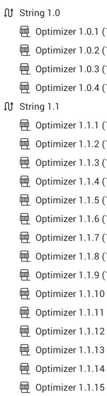

Ik heb een vraag waar de Chat van Solar Edge me geen antwoord op kon geven.
Onze SE5K omvormer zit via ethernet op de switch.
Nu zit ik een beetje slecht in de poorten, dus soms disconnect ik de omvormer (de ethernet plug)
Als ik hem een dag later weer connect zijn de opwek-gegevens van de tijd dat hij niet verbonden was even later alsnog beschikbaar in de app.
De medewerker van SolarEdge vertelde dat de tijd dat de Omvormer de gegevens kan onthouden afhankelijk is van het aantal panelen dat gekoppeld is. En een week zou het waarschijnlijk altijd wel lukken...
Iemand hier betere informatie?

@pms1 het antwoord van de medewerker is perfect. Hoe meer optimizers hoe meer data. Er is beperkte opslag.
Voor een tientje heb je een simpel switchje… waarom zou je het jezelf moeilijk maken

Als jij met zo'n antwoord tevreden bent, prima!
Ik ontving net per e-mail (nav die chat) de formule om het echte antwoord te berekenen.
Blijkbaar zat het hem toch niet lekker dat het antwoord vaag was.
> Voor mij is dat na berekening 26 dagen.
Afbeeldingslocatie: https://tweakers.net/i/zNHeGzawoZis5eVRBDlbFhOhreo=/800x/filters:strip_exif()/f/image/vwfRtef9cnccLwPk7XiosHQm.png?f=fotoalbum_large
De berekening komt uit deze Technical Note: https://knowledge-center....device-data-tech-note.pdf

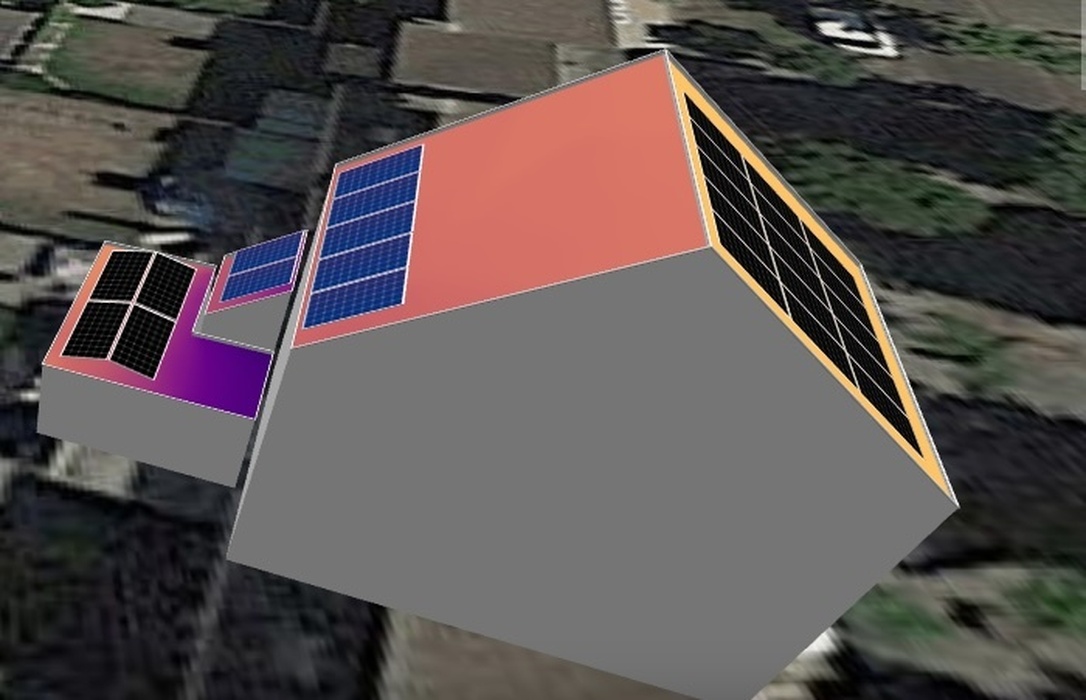

  • Fred_Perry
  • Laatst online: 15-11 21:16
ZwarteIJsvogel schreef op vrijdag 30 augustus 2024 @ 07:41:
Je hebt nu een geldig elektrisch ontwerp. Maar configuraties met panelen op verschillende oriëntaties kunnen problematisch zijn ook als Designer geen foutmeldingen geeft. Hoe ziet het systeemverlies diagram er uit? Een opbrengst factor verlies van meer dan een paar tienden van een procent kan al een voorbode zijn van teleurstellende prestaties.
Ja ligt er aan of het teleurstellend wordt. Als de opbrengst klopt zoals SE Designer het aangeeft leveren met de panelen 1700Kwh p/j op. Dat is precies genoeg om op het verschil op te vangen wat ik nu mis per jaar. In totaal ben ik 1017 euro kwijt om ze te leggen. Het wordt teleurstellend als het systeem begint te flippen, omdat ik ergens niet aan heb gedacht :)
Er komt overigens misschien nog een verbouwing aan met onder meer een dakkapel aan de achterkant. Met de. Vandaar dat ik alvast panelen op het zadeldak aan de achterkant heb ingetekend. Ook het schuine dakje op het plat dak komt misschien nog te vervallen door een Veluxraam. Maar ik heb wat liggen te spelen met de string. De panelen op de achterzijde van het zadeldak kunnen ook nog op de SE5K worden aangesloten volgens de designer. De opbrengst verlies factor gaat in dat geval van 2 naar 0,9.
Afbeeldingslocatie: https://tweakers.net/i/Gz_NY6s0Us2PqloWoOf34dx7Qmw=/800x/filters:strip_icc():strip_exif()/f/image/0BuhUwulCyxeYobFNqihaFCV.jpg?f=fotoalbum_large
De plaatjes wijzen naar het noorden.
Afbeeldingslocatie: https://tweakers.net/i/fKa1h4HUUG7dfofdXLYLMqM5bhc=/full-fit-in/4920x3264/filters:max_bytes(3145728):no_upscale():strip_icc():fill(white):strip_exif()/f/image/XkreVvxMSmTFCSUMofy6MUAW.jpg?f=user_largeAfbeeldingslocatie: https://tweakers.net/i/O2GwrQussDXB7csP_2REnw6Cias=/800x/filters:strip_icc():strip_exif()/f/image/MQdKXM3Q1GKSyzyWKQ0tvk2M.jpg?f=fotoalbum_large
[ Voor 32% gewijzigd door Fred_Perry op 30-08-2024 14:22 ]

2% opbrengst factor verlies is een bloedrode vlag. Geeft Designer daar geen waarschuwing voor? Als je het nog niet hebt gedaan: lees de opening post en probeer dan met name de casus Het tuinhuisje te begrijpen.

  • teacher
  • Laatst online: 17:34
teacher
Dysgaf!
Fred_Perry schreef op vrijdag 30 augustus 2024 @ 14:15:
[Afbeelding][Afbeelding]
Het is me nu nog niet helemaal duidelijk wat er straks exact ligt, maar: Te weinig panelen aan een kant. :Y
Dit wordt een beetje huilen.

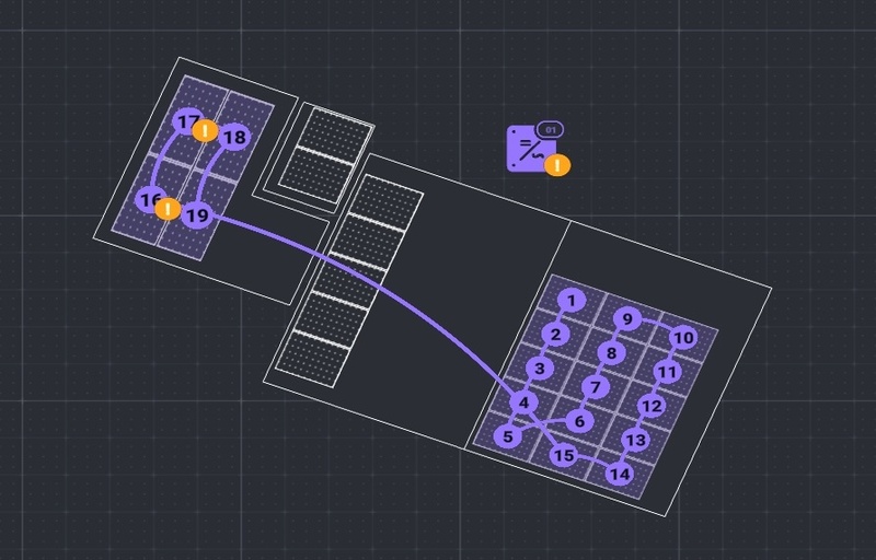

  • Fred_Perry
ZwarteIJsvogel schreef op dinsdag 3 september 2024 @ 12:17:
SolarEdge is een mooi systeem met zeer goede prestaties in geval van wisselende schaduwval (mits je genoeg beschenen panelen overhoudt), maar het is niet geschikt voor alle situaties.
Designer is onmisbaar gereedschap bij het ontwerpen van SolarEdge installaties en de uitkomsten zijn behoorlijk goed. Maar Designer geeft weinig of geen inzicht in sommige probleemsituaties. Harde overtredingen van de ontwerpregels worden gesignaleerd, maar dat zoals bv. in jouw geval sommige panelen slecht presteren (@Ronald rekende het al voor) blijft helaas gemakkelijk onder de radar. Het zou mooi zijn als Designer ook in staat zou zijn om dit soort pijnpunten in ontwerpen te signaleren.
Micro-omvormers zijn heel geschikt voor jouw 4 extra panelen. Ik ben zoals je hebt gemerkt geen fan van APS, maar iets als Enphase is uiteraard een stuk duurder. Ik zou ook eens kijken naar een SolarEdge SE1500M of SE2000M voor je 4 panelen.
Bij de 2+5 toekomstige panelen ga je uiteraard dezelfde discussie krijgen. Ik weet niet op welke termijn die er gaan komen. Als dat op relatief korte termijn is, zou ik een totaalplan maken voor de 4+2+5 i.p.v. nu investeren in een kleine installatie met 4 panelen. In zo'n plan zou je de 4 panelen allemaal op west kunnen leggen (i.p.v. oost-west als daar tenminste de ruimte voor is) en er één omvormer voor gebruiken. Goed plannen kan je veel geld besparen.
Vraag: Designer geeft kennelijk een waarschuwing bij je ontwerp. Wat is die waarschuwing?
Afbeeldingslocatie: https://tweakers.net/i/Sh06GRgU7Opfx4mBmefee03T_fE=/800x/filters:strip_icc():strip_exif()/f/image/n15YDNplkTl7ZlERcN3dzjVD.jpg?f=fotoalbum_large
Afbeeldingslocatie: https://tweakers.net/i/6tqyOzCJsSs2hVD9dewAwChi_I0=/full-fit-in/4920x3264/filters:max_bytes(3145728):no_upscale():strip_icc():fill(white):strip_exif()/f/image/D4Sxd7X4JRDK89uhLcsiklIG.jpg?f=user_large
  • ZwarteIJsvogel
  • Laatst online: 17:24
ZwarteIJsvogel
Zuid-Limburg
Dat zijn stevige waarschuwingen. De waarschuwing voor de niet aangesloten toekomstige panelen kun je uiteraard negeren, maar de rest zeker niet.

  • Fred_Perry
ZwarteIJsvogel schreef op woensdag 4 september 2024 @ 12:50:
De waarschuwingen verdwijnen als sneeuw voor de zon wanneer er 3 stuks bijkomen op de westkant van het zadeldak. De bedoeling is dat er volgend jaar minimaal 5 bijkomen als de dakkapel klaar is.
Hoe ziet het er dan uit volgens jullie?
Afbeeldingslocatie: https://tweakers.net/i/xhe3cx8TvaZFOQ0rNMLonBWzFN0=/800x/filters:strip_icc():strip_exif()/f/image/53AVf7ewhIIxhFJGu9MQXUwP.jpg?f=fotoalbum_large
En dan een beetje vooruitlopend op de zaken. Is het mogelijk om 2 strings (1x15 en 1x9 bijvoorbeeld) bijelkaar te laten komen en dan met een y connector op de omvormer in te pluggen?

  • ZwarteIJsvogel
ZwarteIJsvogel
Zuid-Limburg
Fred_Perry schreef op vrijdag 6 september 2024 @ 11:38:
De waarschuwingen zijn wel verdwenen, maar 0,9% Opbrengst factor verlies duidt nog steeds op een situatie die nader onderzoek vereist.
De Prestatie-Index van je ontwerp is 826 kWh/kWp. Dat is pover (bij mij is het 1049 met 15 panelen op ZW), Wat wordt die Prestatie-Index als je simuleert met alleen de bestaande panelen op ZO? Dan kun je een inschatting maken van wat de nieuw panelen je (niet) opleveren. Een NW-ligging is uiteraard al verre van optimaal, maar het gebrek aan panelen op NW doet je steeds weer de das om.
Je zou eens kunnen kijken of de situatie verbetert als je de panelen 16 en 19 NW legt i.p.v. ZO, al zul je dan wel voldoende afstand tussen de rijen moeten houden om paneel-op-paneelschaduw te voorkomen.
Nee. Bij een SE4K/SE5K heb je met 80V optimizers minimaal 14 panelen in een string nodig voor een geldig elektrisch ontwerp. Als je twee strings wilt gebruiken, moet je meer panelen op NW leggen. Voor een goed werkend ontwerp met één string ook trouwens. Een Y-connector is met twee strings niet nodig: op een SE4K/SE5K kun je standaard twee strings aansluiten.

  • Fred_Perry
Afbeeldingslocatie: https://tweakers.net/i/Sssr5lkIIKOMZUc3_FQRNPjRoSE=/x800/filters:strip_icc():strip_exif()/f/image/TeSoNpf56rdGLvcCYJ0AECdH.jpg?f=fotoalbum_large
Ik heb maar 1 string, maar geeft Monitoring hier aan dat er 2 strings zijn? Tevens staan de 4 S650B optimizers nog als 'unknown' op de hoofdpagina, maar dat trekt zich schijnbaar nog recht las ik hier.

Fred_Perry schreef op vrijdag 13 september 2024 @ 19:15:
Vreemd. Zie je energieproductie op de nieuwe optimizers?
  • Ronald
  • Laatst online: 17:56
Ronald
ZwarteIJsvogel schreef op dinsdag 17 september 2024 @ 07:36:
Wat er gepresenteerd wordt in de lay-out hoeft weinig te maken te hebben met de realiteit. Ik heb het bewust zo ingeregeld voor de 3 oriëntaties in mijn systeem.
Ik heb dus fysiek 1 string, maar in monitoring 3.
Monitoring per string is de som van de optimizers. Er is geen data daadwerkelijk op string niveau.

Ronald schreef op dinsdag 17 september 2024 @ 07:43:
Duidelijk. Ik snap ook waarom je dit zo hebt gedaan.
Even in een poging om het systeemgedrag te begrijpen: zet het monitoring portaal nieuw ontdekte optimizers altijd in string x.0 (x = omvormer) en moet je ze vervolgens zelf naar een andere logische string verplaatsen?
Kennelijk niet :)
  • Ronald
Ronald
@ZwarteIJsvogel ik heb te weinig praktijk ervaring wat de standaard toewijzing is bij nieuwe optimizers
