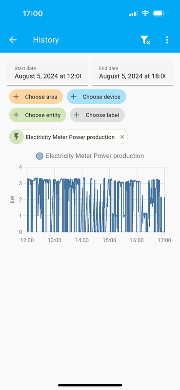

Wimlem schreef op maandag 5 augustus 2024 @ 15:54:
Laat je P1 meter dan hetzelfde zien? Gaat je teruglevering dan ook uit?
Daar lijkt het wel op ja Afbeeldingslocatie: https://tweakers.net/i/5fNaGFC0zvZew90gnqiqXBzc2Dw=/x800/filters:strip_exif()/f/image/0yjuTslplJJ9d6cykqoKHDq3.png?f=fotoalbum_large

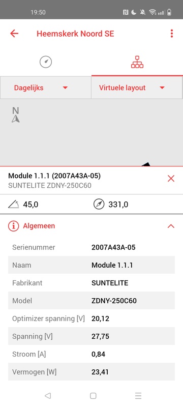

  • Klik
  • Laatst online: 15-02 21:53
Het is al heel lang bekend dat de 3680 dit gedrag vertoont.
Alleen solaredge doet bij elk geval alsof ze er nog nooit van gehoord hebben.
Ze maken er een ticket van en je hoort er niks meer van.
Meerdere mensen zijn er ook al klaar mee en laten het systeem vervangen.
Ik vind het niet de moeite waard aangezien het verlies niet heel veel is.
Het enige waar ik wel bang voor ben is dat het misschien kortsluiting op lange termijn of zo oplevert
Maar een ding is zeker voor mij geen solaredge meer.

Ik heb een vraag over bijplaatsen panelen.
We hebben een systeem bestaande uit 19 250WP panelen op een SE5000 omvormer (oude type).
2 van deze panelen zijn defect (donker blauw in de app, iets met de diode?)
Ik kan nu voor nop twee panelen krijgen maar die zijn 260WP en hebben dus iets andere specs. Ze zouden wel passen binnen het legplan. Kan ik deze panelen gewoon bijplaatsen of gaat dit problemen opleveren?
Zie foto's van de panelen voor de specs.

Zeer waarschijnlijk kan dit gewoon.
Maar is het paneel defect, of de optimizer?
Wise enough to play the fool

We hebben recent de panelen en optimizers van Zuid naar Noord verplaatst en alle optimizers doorgemeten. Die waren allemaal goed. Ik denk dus de panelen.
Amber 65. Atlantic Explorer. 20.000Wp zonnepanelen. 48kWh/20kW Sigenergy thuisbatterij Kia Niro EV. Zappi Laadpaal. Bakkerij aan huis -> 40kW deckoven

timpel_800 schreef op zondag 18 augustus 2024 @ 07:16:
Als je inderdaad een melding in monitoring krijgt van afwijkende paneelspanning is er hoogstwaarschijnlijk een defecte bypass-diode in het paneel zelf. In de grafieken zou je dan ook bij de paneelspanning (Let op, niet optimizerspanning) een verschil van 1/3e of 2/3e ten opzichte van de rest moeten zien.
Ik neem aan dat je P300 optimizers hebt? Dan kunnen die andere panelen zonder problemen.

Smoke schreef op zondag 18 augustus 2024 @ 14:39:
Ik krijg er geen melding van. Ik had een keer gezocht op dark blue panel, en daar vond ik vrij snel het verhaal over die diode. Maar kan het nu nergens meer terugvinden.
Maar we hadden dus alle optimizers doorgemeten voor we ze monteerden (gaven allemaal dezelfde waarde aan, rond de 1volt geloof ik)
Hieronder screenshots: als jullie eruit kunnen afleiden wat het probleem is: graag.
Bovenste plaatje: meest donkerblauwe paneel
Middelste plaatje: gezond paneel
Laatste plaatje: andere donkere paneel (rechts).
Afbeeldingslocatie: https://tweakers.net/i/_loBQpgqBR7UohbyLeRkNikRPpc=/x800/filters:strip_icc():strip_exif()/f/image/EZ6PpjJcjqTM1r1K59H5BloD.jpg?f=fotoalbum_large
Afbeeldingslocatie: https://tweakers.net/i/anlcGMRo7hlu1_477QxW32Qiy38=/x800/filters:strip_icc():strip_exif()/f/image/stBBjd27ZQf0o0cHkZjZ31hx.jpg?f=fotoalbum_large
Afbeeldingslocatie: https://tweakers.net/i/yKi9506Huoq5KiyK4Zwcz78gEpE=/x800/filters:strip_icc():strip_exif()/f/image/obvKsh3xbdILsPuHIM5jfxdw.jpg?f=fotoalbum_large
Afbeeldingslocatie: https://tweakers.net/i/7LT2zFgPGMYd9LBNf87OqH5i7qg=/x800/filters:strip_icc():strip_exif()/f/image/LtnogoMtaS2xxIXz34iEtbfP.jpg?f=fotoalbum_large

timpel_800 schreef op zondag 18 augustus 2024 @ 19:52:
1.1.12 heeft inderdaad een afwijkende paneelspanning, 18,25V tegenover de 27,75 van een goed werkend paneel dus circa 2/3e wat wijst op een paneelprobleem. 1.1.9 daarentegen toont een optimizerspanning van 0V wat op een overleden optimizer lijkt. Paneel wisselen zal daar weinig uithalen in de meeste gevallen, maar je kan of via je installateur of zelf een case inschieten bij SolarEdge voor een nieuwe optimizer onder garantie.
Heb je via de site toegang tot de spanningsgrafieken? Je zou zowel de paneel- als optimizerspanningen moeten vergelijken van de 2 optimizers met 2 goed werkende. 1.1.9 gaat of gaten in de grafiek hebben, of op een heel lage optimizerspanning blijven met een iets hogere paneelspanning, 1.1.12 zal rond de 2/3e paneelspanning blijven hangen ten opzichte van de anderen.

  • Browny
  • Registratie: Maart 2023
  • Laatst online: 00:57
@timpel_800
Volgens grafiek klopt het wat je zegt.
Paneel 12 defect waarschijnlijk diode kortgesloten.
Paneel 19 optimizer defect, voor deze via u installateur rma aanvragen bij Solaredge

  • Rouske
  • Laatst online: 02:13
timpel_800 schreef op maandag 19 augustus 2024 @ 06:37:
Hierbij de grafieken van de paneel en optimizer spanning
Het lijkt erop dat 1.1.19 gaten krijgt in de spanning, terwijl 1.1.12 overal een lagere spanning heeft
Dus het klopt wat jij zegt:
1.1.19 is een defecte optimizer
1.1.12 is een defect paneel
Deze panelen liggen aan de Noordkant en krijgen waarschijnlijk pas rond 16 uur vol zon, misschien daarom pas om 16 uur? Als bij andere dagen kijk zie ik eenzelfde patroon.
Uh, 1.1.19 moet toch 1.1.9 zijn :?
Volgens het layout plaatje...
edit: het laatste plaatje met de grafieken moet je dan even updaten met de juiste optimizers er in ;)
[ Voor 5% gewijzigd door Rouske op 20-08-2024 09:51 ]
