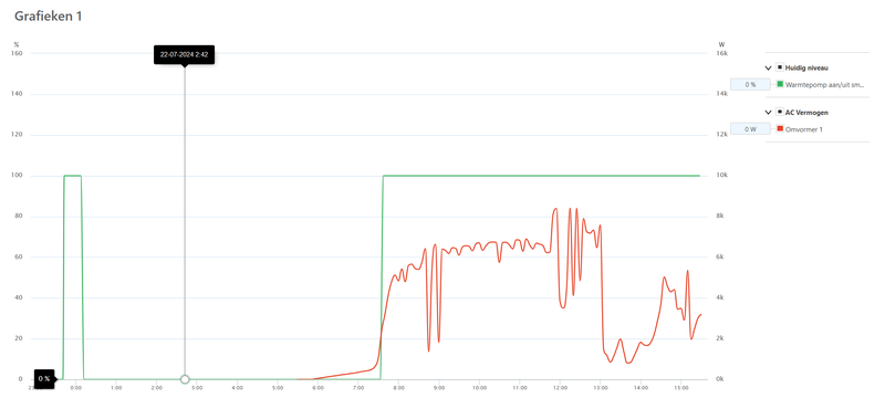

hier de smart switch smart-switch load controller https://knowledge-center....troller-datasheet-row.pdf
Ding schakelt dus aan/uit. Is niet super slim nog, en ik kan nog geen relatie ontdekken tussen de aan en de uit status, overdag op basis van de opwek. Hij gaat aan bij eerste moment van de dag dat opwek boven de ingestelde apparaat vermogen komt (in mijn geval 2kW). Hij houdt geen rekening met overig verbruik (dus als opwek gelijk is aan geconfigureerde W van smartswitch gaat hij aan, ondanks dat er mogelijk al ander verbruik is in huis. Maar als hij er weer onder komt (door bewolking), schakelt hij soms wel uit, soms niet. Hij staat ingesteld op minimum bedrijfstijd van 30minuten voor het apparaat (aangesloten op warmtepomp). Maar zoals zojuist, tussen 13u en 14.30 zat hij <2kw opwek en incl de baseload aan vraag in huis, was er ongeveer 700W "over". Ik had verwacht dat hij dan wel op "uit" zou gaan.
Op andere dagen zie ik dat hij soms wel uit gaat overigens.
Daarnaast zit er een vervelende bug in, want rond 12 uur snachts (ergens tussen 11.45 en 00.15) gaat hij ook in de "aan" status, voor de minimum duur (30 minuten). Via leverancier al in navraag wat dit is.
Heb de warmtepomp op dat tijdstip geconfigureerd om er niks mee te doen, maar eerste 2 keer was het wel even gek dat hij dus midden in de nacht warm water stond te maken op hoog tempo.Afbeeldingslocatie: https://tweakers.net/i/x0WnkvKx77GHJEkYqL-x5pLAf2s=/800x/filters:strip_exif()/f/image/lqnEo7Y7sFOaxolWEMJk24V9.png?f=fotoalbum_large

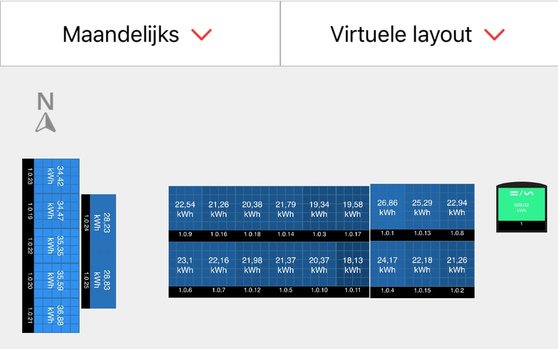

blackmore87 schreef op woensdag 27 september 2023 @ 16:01:
Lay-out moet nog aangepast worden door installateur, maar voorlopig lijkt het goed te gaan (groot deel van de middag hier al flink zonnig):
Ondertussen zijn we al bijna een jaar verder en ik heb de oorspronkelijke klacht niet meer gezien.
Afbeeldingslocatie: https://tweakers.net/i/Uv4V5E-mxriNne1Lxy_JkxPfjJM=/800x/filters:strip_icc():strip_exif()/f/image/r70FBzy2Q65VeaKTHYFRyfAC.jpg?f=fotoalbum_large
8)
  • BlueTooth76
  • Laatst online: 20-11 09:33
BlueTooth76
Let the sun shine!
Mooi om te zien dat het opsplitsen van de net wat te "lange" string het opgelost heeft 8)

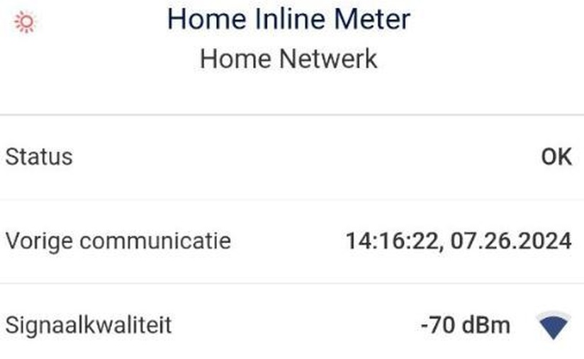

Hey iedereen,
Sorry dat ik hier nog eens terug ben met hetzelfde issue... Maar ik blijf met de error "3x6E: Meter Communicatie Fout" zitten... Het kan dagen zijn dat het een dag niet voorkomt, of maar is een keertje, maar zoals vandaag, heb ik het gemakkelijk al 20x gehad, waardoor de batterij niet laadt of ontlaadt zoals het moet... De ontvangst van de meter staat op 70%. Nog tips wat ik kan checken/proberen/testen? Bedankt! (De omvormer uitzetten en terug aanzetten, maar 0 verschil). Daarstraks nog maar eens naar mijn installateur gebeld omdat mijn contact persoon met verlof is en niks meer in 2 weken had laten horen "oh, hij heeft de case gesloten vlak voor zijn verlof met geen fouten meer gezien :-/)
Afbeeldingslocatie: https://tweakers.net/i/jigiysqjYlu_Jcje6jzClyYq2Wk=/full-fit-in/4920x3264/filters:max_bytes(3145728):no_upscale():strip_icc():fill(white):strip_exif()/f/image/XGMlpOgnS0AKhbGRuQFNNXNI.jpg?f=user_large
Afbeeldingslocatie: https://tweakers.net/i/VHHyfRLCvh9FNY3L50SQSw6ZYBM=/full-fit-in/4920x3264/filters:max_bytes(3145728):no_upscale():strip_icc():fill(white):strip_exif()/f/image/utLFPvHBwjYOXwSBz8VY6DdZ.jpg?f=user_large

Ik neem aan dat je omvormer al een externe antenne heeft voor de Home Network interface, maar je kunt ook de meter van een externe antenne voorzien (SE-ANT-ENET-HB-01 volgens de datasheet van de meter). Of dat helpt durf ik niet te voorspellen. Het probleem kan ook softwarematig zijn en dan helpt geen enkele antenne. -70 dBm (niet 70%) zou ruim voldoende moeten zijn voor een goede ontvangst.

@BitjeBe
Als je batterij ook draadloos via home netwerk is verbonden, en je alleen foutmeldingen van de meter krijgt is de verbinding met de meter niet goed. Omwille dat je foto aangeeft dat de ontvangst goed is zal de fout in de meter zitten als die draadloze verbinding met de batterij geen problemen heeft.
Je kan de meter via kabel eens aansluiten, en via SetApp opnieuw instellen. Deze verbinding kan wel goed werken.
  • BitjeBe
  • Laatst online: 03-10 18:07
@ZwarteIJsvogel Ze hebben er een externe antenne opgezet ja, vlak naast/tegen de 3 fasen kabel, geen idee of deze dingen storingsgevoelig zijn of niet, maar soit, ik zou het daar zelf niet gezet hebben. Het metertje zit 1 verdiep lager, daar heeft men geen antenne opgezet. Dus enkel de interne.
@Browny De batterij is gewoon via utp kabel aangesloten. De meter was met kabel aangesloten, toen gaf hij ook die communicatie fouten, maar toen gebeurde het bijna enkel als de batterij +4500w aan het terugleveren was. Om die probelemen "op te lossen" hebben ze het draadloos gemaakt. Het stomme is, wanneer het werkt, werkt het vlotter dan via draad, zoals gisteren is hij er denk ik geen enkele keer uitgevallen. Ik kan er ook geen lijn in trekken wanneer het gebeurd. Heb me al zot verbanden gezocht :-).
Ik heb vrijdag zelf nog even contact proberen te nemen met SolarEdge, en daar wist de persoon mij te vertellen dat ik met mijn installateur het moet oplossen, dat zij alle info aan hen gegeven hebben om die communicatie problemen op te lossen en dat ze hem ook gezegd hebben dat ze mijn systeem niet correct hebben aangesloten, nu zit alles in 1 string en bij systemen met batterij, zouden dit beter 2 strings zijn (dit staat volgens mij wel volledig los van het meter communicatie probleem). Ik heb dan terug naar mijn installateur gebeld en gevraagd om met een verantwoordelijke te spreken, maar die heb ik niet aan de lijn gekregen.
Ze gaan het vandaag nog eens bekijken en ze snappen niet waarom solaredge zegt dat ze de string verkeerd aangesloten hebben. Na 2 minuten zoeken op internet, heb ik een document van SolarEdge gevonden, waarin inderdaad staat, dat het beter is om de panelen te verdelen over 2 strings als er een batterijsysteem is en zeker met een oost/west setup (wat ik heb).
Snap ook niet goed waarom solaredge zegt dat de installateur alle info heeft om mijn probleem op te lossen, en dat de installateur dan het advies van hen naast hun neerleggen...

@BitjeBe
Daar der geen staat op te maken is wanneer het gebeurd. Help soms het probeer principe.
Vraag de installateur gewoon onderdelen te vervangen om te zien of daar het probleem zit.
De home netwerk plug in vervangen en zien of het helpt. Als de fout terugkomt oude plug-in terug plaatsen en meter vervangen, daarna als het niet werk communicatie print omvormer enz.
En alzo de fout oorzaak zoeken.
Het home netwerk is van type mesh dwz dat elk toestel als repeater van het signaal kan dienen.
Zo kan je smart switch gebruiken als repeater waarneer het signaal te zwak zou zijn.
Je had vroeger ook problemen met de batterij, was het signaal daar ook goed ? Staan ze te ver van elkaar? Bij de energie meter kan je ook een antenne bijplaatsen.

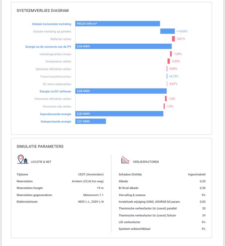

Met afstopping bedoel je de maximale ~3700w opwekken?
Dat gebeurde gister en eergisteren regelmatig, vandaar dat ik begon te twijfelen of de omvormer niet te licht is
Afbeeldingslocatie: https://tweakers.net/i/puFiE7Pa59sMIKCPqzFHXw9QVQE=/800x/filters:strip_icc():strip_exif()/f/image/TOnix2nSxcoJTVnBmpzfigM9.jpg?f=fotoalbum_large
Afbeeldingslocatie: https://tweakers.net/i/qGTYGceqTOkiQkBieqZNfHhrIj4=/800x/filters:strip_icc():strip_exif()/f/image/5qW9YgbPia8mrfqyoRl3DKc9.jpg?f=fotoalbum_large
Verlies diagram
Afbeeldingslocatie: https://tweakers.net/i/ZGmYq-_8COOYBXLfv1jycy9m478=/x800/filters:strip_icc():strip_exif()/f/image/DIDjyRG67LRJfhppSU7fpYOr.jpg?f=fotoalbum_large
[ Voor 15% gewijzigd door thieske1 op 30-07-2024 09:54 ]

Panelen liggen op het zuiden.
Had dit systeem niet beter een se4000h of se5000h omvormer kunnen hebben?
Zit er in de 1 fase omvormers verschil qua opstarttijd? Dat is de reden geweest om niet voor een 3fase omvormer te gaan namelijk.
Solaredge start als er voldoende optimizers wakker zijn en er voldoende vermogen te halen is. Bij 12 die gelijkwaardig liggen zullen ze vrijwel op zeker moment wakker worden. Het eerder opstarten is dus kul.
Daarnaast is eerder opstarten een onzinverhaal ook voor te optimaliseren… als er niets te halen is, is er niets te halen. Een traditioneel serieel systeem heeft minder overhead en zou wel eens een handje minuten eerder kunnen starten dan een SE. Dat ervaart mijn zwager waarbij het Solis systeem op west eerder wakker is dan gaat SE systeem op oost 8)7
Je bent dus misleid over de reden om voor enkelfase te gaan. Echter!!! Aftoppen moet afwegen tegen de lagere efficiëntie, zeker in de winter van de short string 3 fase. Lood om oud ijzer

  • Registratie: November 2016
  • Laatst online: 22:11
Een beetje aftoppen is prima. Je hebt waarschijnlijk meer aan het betere rendement in de ochtend en avond (mijn mening. Iemand anders vindt vast iets anders).
Afbeeldingslocatie: https://tweakers.net/i/cc3DoyJ-PLIX4lKLstaTXINWTYA=/800x/filters:strip_icc():strip_exif()/f/image/UnnvaSkus5ApUAzl1DiVAEw1.jpg?f=fotoalbum_large
Ik heb panelen op oost, zuid en west. De overgangen van net-niet naar net-wel zon zijn herkenbaar.
[ Voor 5% gewijzigd door MJ de Bruijn op 30-07-2024 09:57 ]

MJ de Bruijn schreef op dinsdag 30 juli 2024 @ 09:54:
Is er dan verschil in ochtend/avond rendement tussen de se3680h/se4000h/se5000h?

thieske1 schreef op dinsdag 30 juli 2024 @ 09:42:
Ja.
Verlies diagram
Het omvormer clip verlies blijft ruim binnen de perken (minder dan ik dacht). En dat wordt door
de jaren ook minder door veroudering van de panelen. Op hete dagen als vandaag heb je er ook minder last van.
Een vraagje uit nieuwsgierigheid: hoe heeft de installateur de groep gezekerd in je groepenkast? B16. B20, C20?

thieske1 schreef op dinsdag 30 juli 2024 @ 10:02:
Nee, niet in de omvormers, wel in de groepen zonnepanelen. De west-groep begint het eerste 'in de zon'. De zuid-groep wordt dan nog van opzij aangestraald. Als de zon boven de zuid-groep zie je de opbrengst toenemen. Idem met de west-groep.
Het is voor de vraag over rendement niet super belangrijk, maar wel leuk om in de grafiek te herkennen.
Verlies diagram
Je hebt net als velen de 3680 waar een produktiefout in zit die solaredge niet erkend.
Hou het maar eens in de gaten bij vol vermogen zal hij elke 10 seconde een seconde uitvallen.

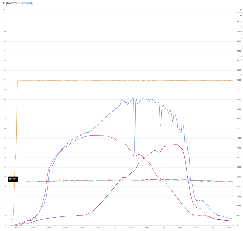

Klik schreef op zaterdag 3 augustus 2024 @ 16:01:
Het is te controleren door te kijken wat er gebeurt bij vol vermogen.
Bij heel veel 3680 omvormers valt hij elke 10 seconden een seconde uit.
Fijn zo fabrieksfout... bijna elke 10 seconden gaat die inderdaad naar 0
