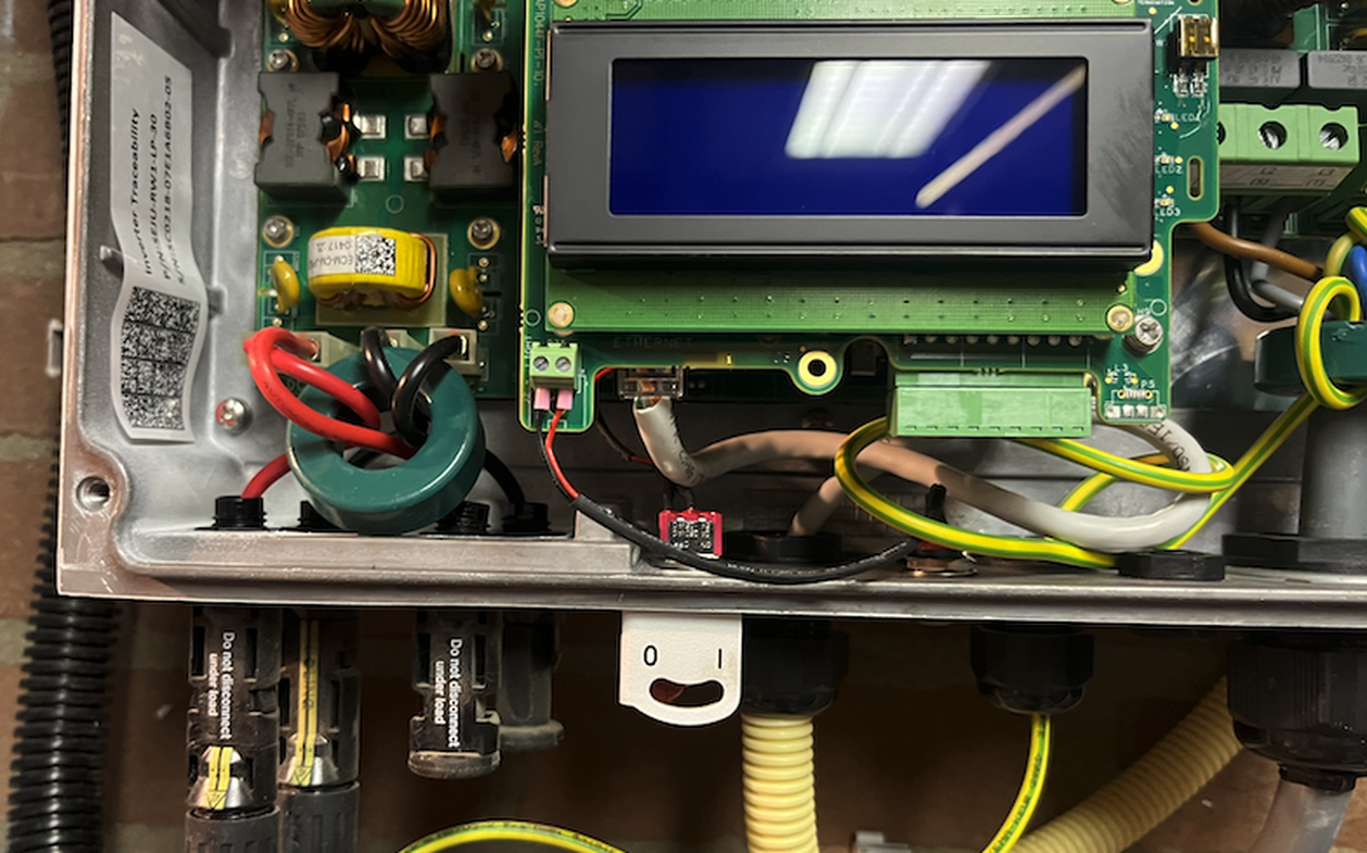

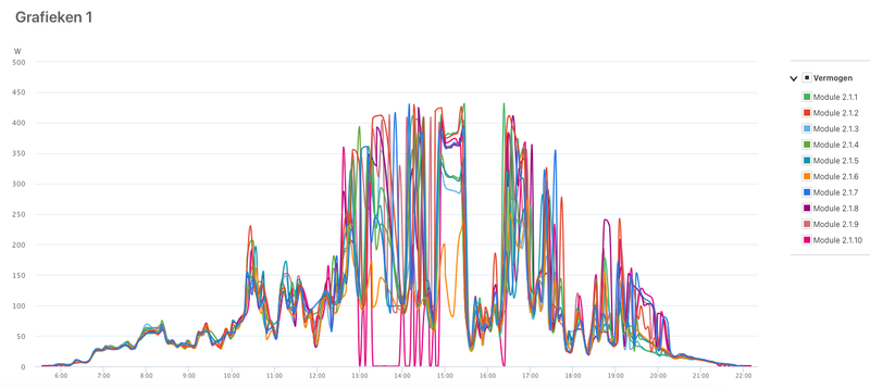

  • jeeedeee
  • Laatst online: 12:56
Ik heb afgelopen weekend een probleem dat mijn SolarEdge systeem stoort op mijn Enphase systeem. Ik heb mijn meterkast aangepakt, waarbij ik mijn SolarEdge systeem heb aangesloten via een onderverdeelkast op mijn hoofdgroepenkast i.p.v. direct op de hoofdgroepenkast. Dit om alle opwek centraal te hebben, en het geheel overzichtelijk te houden. Op deze onderverdeelkast had ik al mijn Enphase systeem aangesloten, waarbij ik de gateway van het Enphase systeem in de hoofdmeterkast heb aangesloten. Schematisch als volgt:
Afbeeldingslocatie: https://tweakers.net/i/BoygMav2-jBA4lZUJbzyOOYZZZw=/x800/filters:strip_exif()/f/image/jX557ScIq0LyETZcc8zakq3O.png?f=fotoalbum_large
Waar voorheen de communicatie tussen Enphase Envoy en de micro omvormers goed verliep is er nu op alleen op fase 3 geen communicatie mogelijk tussen de micro omvormers en de Envoy. De boosdoener is de SolarEdge (SE5K) omvormer. Zet ik de groep hiervan uit dan gaat de communicatie weer goed. Heeft iemand een idee of deze stoorzender uitgezet kan worden?
Ik vond de installatie van de ferrietring nogal typisch (bij Enphase moet je de draden wikkelen). Maar volgens de SolarEdge handleiding kan hij er gewoon doorheen en is zoals de installateur het gedaan heeft correct (buiten het feit dat het er 2 moeten zijn) en dat die links waarschijnlijk niet bij de DC kabel moet? Zo trof ik het geheel aan toen ik de kast open maakte.
Afbeeldingslocatie: https://tweakers.net/i/6JHJt6zo-gt1NI5aZvilcu8RjLg=/full-fit-in/4000x4000/filters:no_upscale():fill(white):strip_exif()/f/image/OuphA14e9hCZksRDCVypjcCc.png?f=user_large
Enige tips zijn welkom, ik ga vanavond de ferrietring welke nu om de YMVK kabel zit sowieso weer wat hoger aanbrengen om de fasedraden.

jeeedeee schreef op maandag 1 juli 2024 @ 17:28:
Zoals je ferrietkernen zitten is zoals het hoort.
1 bij de AC, daar kunnen de aders gewoon doorheen en hoeven niet omwikkelt te worden.
Ook 1 bij de DC.
Een aantal dingen vallen mij op in deze foto:
1. De aardraad is nogal ver aangestript. Schoonheids dingetje.
2. Zit de aarding van de PV nu intern in de omvormer aangesloten? Dit is niet toegestaan (vanuit de NEN1010), daarnaast kun je door capilaire werking vocht in je omvormer krijgen. Die aarding moet dus buiten de omvormer aangesloten worden.
3. Voor de LAN kabel zou ik een aparte doorvoer hebben gepakt. Schoonheids dingetje.
Heb je ook een foto van de onderverdeelkast?
Ik vermoed dat daar iets niet helemaal juist zit.

@Nick v D thanks voor je feedback, zal vanavond wel een foto maken van de onderverdeelkast al kan ik mij niet indenken dat daar iets verkeerd zit. Goed om te weten dat de ferrietringen in principe goed zitten! Ga de ferrietring van AC vanavond even verplaatsen dat deze niet om de omhulsel zitten van de YMVK maar om de fasedraden zelf, zal dan ook een foto maken hoe het dan zit.
Dank voor punt 2, ja hij is in 2018 geplaatst toen deden ze dit schijnbaar nog zo... Punt 3 heb ik inmiddels gedaan, waarschijnlijk paste de UTP aansluiting niet door een kleiner gat...
Ah, stekker aangeknepen voordat hij door de wartel was gehaald waarschijnlijk.
Ik wacht op de foto!
Side note: mocht er vocht in de omvormer terecht komen (door capillaire werking via de aardkabel van de PV) en deze defect gaan dan valt dit niet binnen garantie.
  • jeeedeee
@Nick v D ja klopt, inmiddels heb ik alles netjes hersteld en de UTP kabel ook door een eigen wartel gehaald. Omvormer hangt binnen, dus het vocht zal wel meevallen maar goed om te weten. Misschien t.z.t. de aarde nog wel netjes via een werkschakelaar met eigen aarde maken net als de andere omvormers. Geheel zit er nu zo uit(sorry voor het missende stuk rechts).
Afbeeldingslocatie: https://tweakers.net/i/1M8xCToew86aAHNPWew18GQ1RP8=/full-fit-in/4000x4000/filters:no_upscale():fill(white):strip_exif()/f/image/h2ctRDdC2j8JLrU163J8UCWp.png?f=user_large
Gisteren heb ik het probleem wel kunnen oplossen, ik had nog een Enphase ferrietring over. Die heb ik om de aanvoer naar de aardlekautomaat van SolarEdge gezet. Kon net 3 wikkels maken ivm de dikte van 10mm2 maar dat lijkt voldoende. Vandaag even in de gaten houden hoe het gaat als er meer productie is. Hier nog even een foto van de huidige situatie van de onderverdeler. Aanvoer vanuit de hoofdgroepenkast komt rechtsonder binnen en is op de hoofdschakelaar aan de bovenkant aangesloten. De kam onder verdeeld de stroom en onder de middelste Enphase automaat zit ook de voeding naar de SolarEdge aangesloten d.m.v. 10mm2.
Afbeeldingslocatie: https://tweakers.net/i/prEVLti4CNifZe6Fjsn71AHXccc=/x800/filters:strip_exif()/f/image/xeT1upFbTX61yXvnxhQPlxfQ.png?f=fotoalbum_large

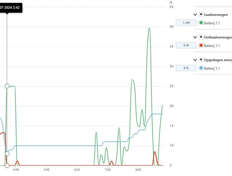

Deze nacht de eerste keer dat mijn batterij is leeggelopen sinds ze die draadloze verbinding hebben opgezet naar mijn energie meter, maar het gedrag is nog steeds hetzelfde. Gaat beneden de 10%, tot 8%, neemt van het net, tot 10% en blijft dan daar tot de zon is opgekomen... Afbeeldingslocatie: https://tweakers.net/i/qGmwWtacjqGJ2Jo00ZzxlFERuzA=/800x/filters:strip_icc():strip_exif()/f/image/Q2PLVeHeAxBws0cOUgVrXj2T.jpg?f=fotoalbum_large
Ook gaat hij nu weer regelmatig in de Meter communicatie error, rode lampje aan, gekke import export sprongen, relais klikken, dan terug naar normaal. Afbeeldingslocatie: https://tweakers.net/i/hYjR0Ak-YIhzoDc9snJpkLx4YA0=/full-fit-in/4920x3264/filters:max_bytes(3145728):no_upscale():strip_icc():fill(white):strip_exif()/f/image/wjxg0HPGQG3fTRqq9MJiuxUW.jpg?f=user_large

Bij mij valt de laatste dagen iedere avond ergens tussen 7 en 10 de logging van de batterij weg uit de mySolarEdge app. Batterij in het plaatje wordt dan grijs. Het gaat vanzelf weer werken ergens laat op de avond, maar de data tijdens het 'outage' ontbreekt dan in het dagoverzicht.
Vreemd genoeg werkt het in de oude app wel continu gewoon goed en zie ik daar altijd vermogen en laadstatus van de accu (maar die laat de historie van de accu niet zien).
Meer mensen last van? Zijn ze aan het knoeien met de backend?

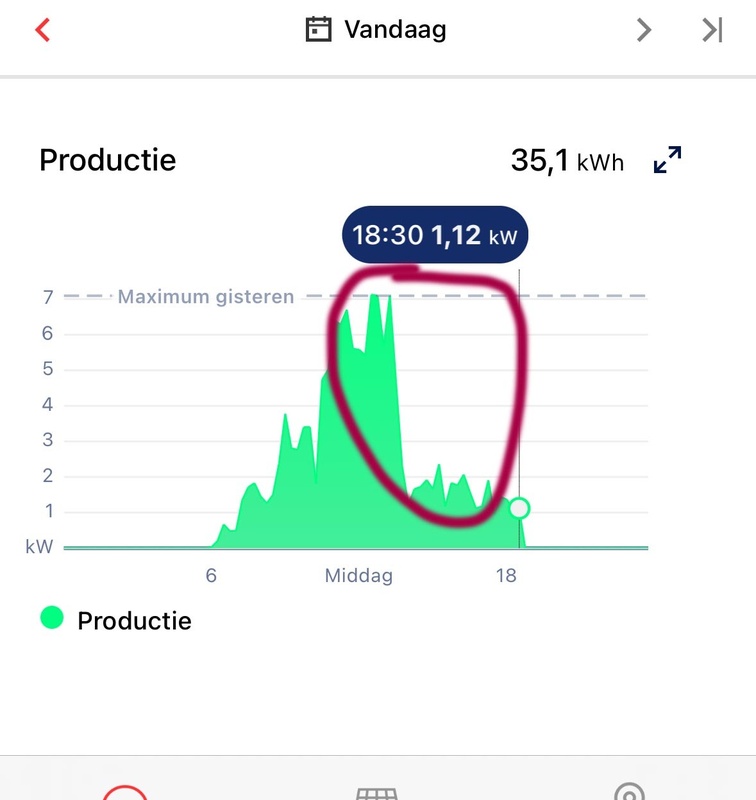

Phusebox schreef op vrijdag 28 juni 2024 @ 05:58:
Ik wordt echt helemaal gek van onze SEH5000. In deze tijd van het jaar begint ie al voor 5.30 met pogingen om op te starten. Luid tikkende relais maken je wakker en houden je wakker, want dat doet ie om de 1 tot 3 minuten...
Wat is hier aan te doen? Ik hoor het twee verdiepingen lager nog.
Mijn SE3680H doet dat ook bij het opstarten en afschakelen, maar gelukkig voor mij niet hinderlijk.
Ik weet niet zeker of het volgende een oplossing is, maar je zou het eens kunnen proberen: ik heb op mijn omvormer Modbus over TCP aangezet, en nu kan mijn Home Assistant "Active Power Limit" aanspreken. Hiermee kan HA het maximale vermogen van de omvormer beperken tot een percentage 0-100%, wat in mijn geval neerkomt op 0-3680 watt. Het is denkbaar dat als je het maximale vermogen op 0% laat staan totdat je er klaar voor bent om de dag te beginnen, de omvormer ook niet probeert te starten. Maar dat zou je moeten uitproberen.
Bovenstaande is geen rocket science, maar ook weer niet triviaal - vooral als je nog geen Home Assistant hebt. Als je al HA hebt zou ik het in jouw situatie het proberen waard vinden.
Wel allemaal automatiseren natuurlijk, niet handmatig gaan zitten prutsen. Daar is HA op ingericht ;)

  • Phusebox
  • Laatst online: 06:49
Phusebox
Karmakeizer Azijnpissen
JeroenH schreef op donderdag 4 juli 2024 @ 12:38:
Ah ok, heb geen HA maar Homey. Zou misschien ook kunnen werken. Grootste challenge wordt even uitzoeken hoe je modbus aan zet dan.

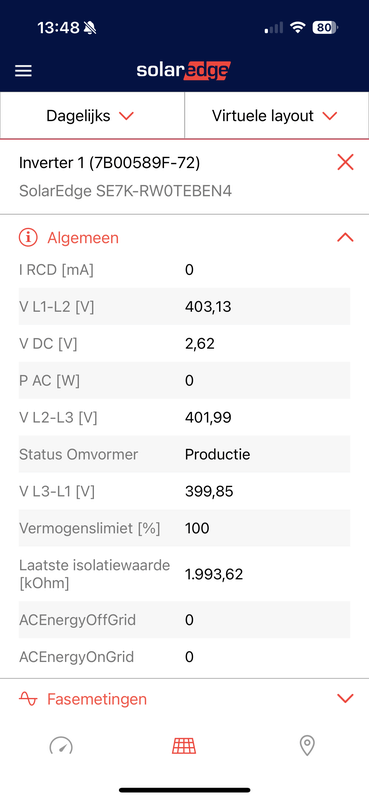

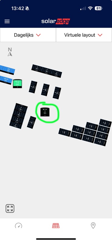

Zouden jullie eens mee willen kijken? Nav de 3680 throttle discussie hier, heb ik weer eens een detail-blik op de boel geworpen en het viel me op dat één van mijn 3680's steeds naar 0watt stuitert (elke 10min). De andere 2 omvormers (3680H en 4000H) doen dit niet resp. veel minder (paar x per dag).
Afbeeldingslocatie: https://tweakers.net/i/ULmjWdku8HghSlfkgMT00ApKtSw=/800x/filters:strip_exif()/f/image/UWFjU0RQ7EEGEqJmIqMFmeAz.png?f=fotoalbum_large
Vervolgens zie ik op de monitoring portal één specifieke (S500B) optimizer steeds naar 0 vermogen gaat. Alle andere optimizers doen dit niet.
Afbeeldingslocatie: https://tweakers.net/i/a3eNahAo4baWbFSXCXXUY6sRCZI=/800x/filters:strip_exif()/f/image/afh1ErsDsTGP60jr4yIODUDN.png?f=fotoalbum_large
Terwijl de paneel- en stringspanning op niveau blijven:
Afbeeldingslocatie: https://tweakers.net/i/awOIB5rviqwjmyRhDGU-UWr75RA=/800x/filters:strip_exif()/f/image/8YO7jRiGc12hbhF1oNhiAh22.png?f=fotoalbum_large
Layout ligt als volgt:
Afbeeldingslocatie: https://tweakers.net/i/TODlizccxvozJXzDGlP9p_iJmDs=/full-fit-in/4000x4000/filters:no_upscale():fill(white):strip_exif()/f/image/FS7V3lhIeWnFerTrG8TEt9AR.png?f=user_large
Ik begin hierom sterk te vermoeden dat ik een defecte optimizer in de string heb zitten. Of zou het toch een software dingetje zijn? Het lijkt me toch niet dat throttling plaatsvindt door één optimizer naar 0 te draaien. De andere 3680H doet dit niet en heeft exact dezelfde hard- en software versies.
Ik zal straks iig eens de stekkers van optimizer 10 checken. Ik zie ook verder geen foutmeldingen op de monitoring portal en/of afwijkende statuscodes via modbus tcp.
[ Voor 6% gewijzigd door RonJ op 04-07-2024 16:11 ]

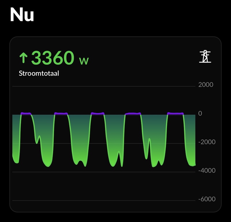

Kan ik mijn SolareEdge HD wave via het netwerk uitschakelen als de energie prijs negatief wordt?

Vreemd probleem met mijn SolarEdge installatie, sinds gisteren. Daarvoor werkte het altijd perfect.
Ik heb twee omvormers, een 1-fase en een 3-fasen. In de app lijkt de 3-fasen niks te doen, zie bijvoorbeeld dit screenshot van vandaag:
Afbeeldingslocatie: https://tweakers.net/i/XLSaWMX6YtegVJW2wRP7wO4M1oo=/x800/filters:strip_icc():strip_exif()/f/image/cEUtteruwCupdOeLSFqye7K0.jpg?f=fotoalbum_large
Gisteren was het exact zo. Je zag dit ook duidelijk in de daggrafiek:
Afbeeldingslocatie: https://tweakers.net/i/trNApSOFx9sQ49WCeI5SKCENUyI=/x800/filters:strip_icc():strip_exif()/f/image/RgSpf6C0eTw3ZFK9DZYaPimz.jpg?f=fotoalbum_large
Gedaan:
- schakelaars in meterkast gecheckt (stonden goed)
- onderbreker bij omvormer gecheckt (stond ook goed)
- omvormer gaf gewoon lampjes dus deed wel degelijk iets
- voor de zekerheid even opnieuw opgestart
En vanaf dat moment deed alles het weer. Sterker nog, met terugwerkende kracht werd de grafiek van gisteren bijgewerkt. Dit is hoe de grafiek er nu uitziet (dit gaat dus over dezelfde dag als de grafiek hierboven!)
Afbeeldingslocatie: https://tweakers.net/i/gClVXOs76nzTHXSsaORpFx7Vj4I=/800x/filters:strip_icc():strip_exif()/f/image/FjCcGcgOH0eIcWHvsOgQOzOC.jpg?f=fotoalbum_large
Ik snap er helemaal niks van, wat gaat hier nu mis? Als ik vandaag in mijn opbrengst-per-paneel kijk, staat de omvormer wederom op 0. Klik ik op de omvormer, zie ik dit:
Afbeeldingslocatie: https://tweakers.net/i/6j38THKXddnyLjgdHmXMpyJXYpE=/x800/filters:strip_exif()/f/image/Vw2GqfQjdP2NCvvTqLnBPLjK.png?f=fotoalbum_large
Afbeeldingslocatie: https://tweakers.net/i/MUQ6HKTEz0de1GHjZ-yu7-pmCoQ=/x800/filters:strip_exif()/f/image/wvYpYEb2uR7GSh5xF2plOHLO.png?f=fotoalbum_large
Opnieuw opstarten heb ik vandaag nog niet geprobeerd. Wat gaat hier mis?
[edit] Zojuist mijn router/modem ook maar eens herstart...

@havana
Je omvormer was gewoon zijn verbinding met de server van Solaredge monitoring kwijt.
Na het opnieuw opstarten van de omvormer was de verbinding hersteld.
Daar de omvormer tot bijna 1 maand zijn gegevens kan bijhouden, zijn deze gegevens na het herstel van de verbinding met server van Solaredge monitoring gewoon doorgezonden en bijgevoegd aan het platform.
Daar het opnieuw voorkomt is de verbinding met Solaredge weer verloren gegaan?
Bij omvormer zonder display zou onder de omvormer de blauwe led constant moeten branden , al deze knippert dan is er geen verbinding met Solaredge.
Je hebt 2 omvormer hoe zijn deze verbonden met elkaar ?normaalgesproken in leider - volger via rs485 waarbij de leider voor communicatie met Solaredge instaat. Of zijn ze beide apart met Solaredge verbonden ?
[ Voor 5% gewijzigd door Browny op 05-07-2024 15:19 ]

Ik heb sinds donderdagochtend een probleem met mijn omvormer van SolarEdge (SE4000H).
Donderdagochtend stopte de productie. Waarschijnlijk was dat de bedoeling, omdat ik de negatieve tariefoptimalisatie ingesteld had en de prijs toen negatief werd. De productie is sindsdien echter nog steeds niet hervat. Ik heb die instelling inmiddels verwijderd, om zeker te weten dat het daar niet meer aan ligt.
Enkele zaken die mij opvallen: het lijkt erop dat de omvormer ondanks de lokale instellingen zichzelf toch een limiet van 0 watt oplegt. Ik heb enkele foutmeldingen (waaronder HW error), maar ik heb de indruk dat de hardware wel werkt, maar dat de omvormer softwarematig gelimiteerd wordt. Als ik een herstart uitvoer, ontstaat er heel even een productie, maar binnen 5 seconden zakt dit weer weg naar 0. Zie ook onderstaande foto's en video voor de instellingen en hetgeen de omvormer zelf aangeeft.
In de MySolarEdge staat de omvormer op status vermogensbeperking, met een vermogenslimiet van 0%.
Foto's en filmpje: *opgelost, link verwijderd*
Nb: ik heb het al gemeld bij de installateur maar die reageert nog niet.
Iemand enig idee waardoor het vermogen beperkt wordt?
[ Voor 10% gewijzigd door Triggie op 06-07-2024 12:50 ]

Je zit nog op een redelijk oude firmware, lijkt me geen slecht idee om die eens bij te werken naar de nieuwste versie. Het kan zijn dat je last van een bug daarin hebt.

  • Triggie
  • Laatst online: 31-10 09:57
Smoke schreef op zaterdag 6 juli 2024 @ 10:25:
Update gedaan. Gisteren ook geprobeerd, maar sd-card stond in het verkeerde format. Nu werkt het (voorlopig) weer! Dank!

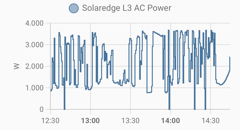

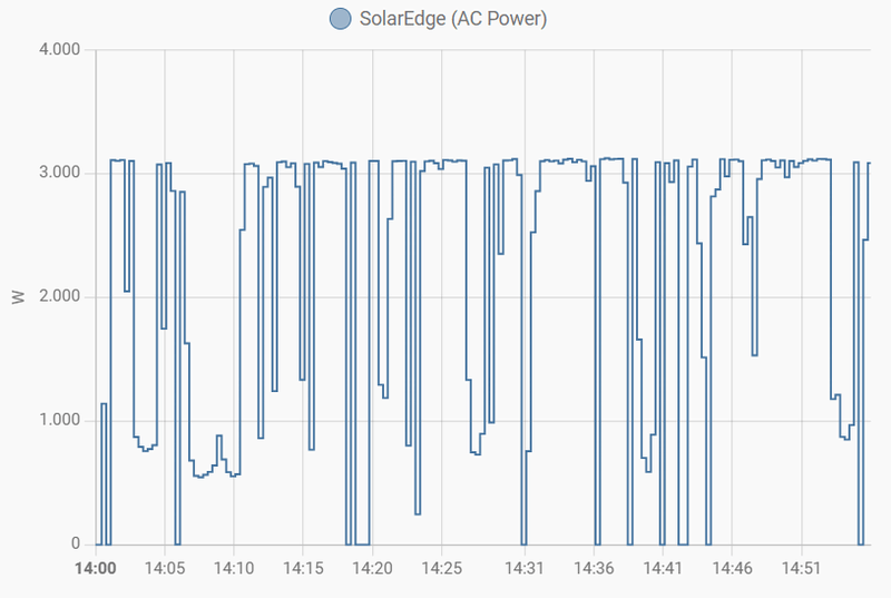

  • RonJ
  • Laatst online: 20-11 22:46
RonJ schreef op donderdag 4 juli 2024 @ 14:53:
...het viel me op dat één van mijn 3680's steeds naar 0watt stuitert (elke 10min). De andere 2 omvormers (3680H en 4000H) doen dit niet resp. veel minder (paar x per dag).
Ik heb de stekkers e.d. eens gecheckt maar kan niets bijzonders vinden. Toch zie ik op meer dagen alleen deze ene optimizer steeds naar 0watt vermogen stuiteren. En daarmee ook de hele string sporadisch naar 0w gaan. De andere strings/optimizers doen dit niet.
Optimizer vermogen grafiek uit monitoring:
Afbeeldingslocatie: https://tweakers.net/i/X4lUtbuCTUwrpobB6yo4tgcnGfU=/800x/filters:strip_exif()/f/image/W3kkjxPaAWCvOMyYwODVOj7Y.png?f=fotoalbum_large
Afbeeldingslocatie: https://tweakers.net/i/wRjsXGbi5RbK1-Hurf0_aAUfBk4=/full-fit-in/4000x4000/filters:no_upscale():fill(white):strip_exif()/f/image/0gBicBnpSwDRZ5fK8nWRvlM0.png?f=user_large
Omvormer vermogens gemeten door een Homewizard:
Afbeeldingslocatie: https://tweakers.net/i/AoPOjPzh2y7VHbBu17ahV1S3xAQ=/800x/filters:strip_icc():strip_exif()/f/image/xNHqVmu08wIV8ntjUQJon8Ys.jpg?f=fotoalbum_large
Afbeeldingslocatie: https://tweakers.net/i/uttCu2hiZQf_lvQU7nCzDfIm4WE=/800x/filters:strip_icc():strip_exif()/f/image/0ByZHpQQS4jDsFSNp1HlBAPd.jpg?f=fotoalbum_large
Zijn jullie het met me eens dat dit geen normaal gedrag is?

RonJ schreef op maandag 8 juli 2024 @ 14:50:
Ik heb een soortgelijk probleem al sinds 3 maanden. Ze hebben op afstand al het e.e.a. Aangepast aan de ACR settings helaas zonder succes. Ook de bekabeling is doorgemeten.
Het valt mij op dat het probleem zich enkel voordoet bij zon icm bewolking. Ze gaan nu de omvormer vervangen om te kijken of het daar aan ligt.
Afbeeldingslocatie: https://tweakers.net/i/p7ENFlZ3DsMehtsLAKJiigXFR44=/800x/filters:strip_icc():strip_exif()/f/image/IQvInSyndbVJjAoY1I5pQQyQ.jpg?f=fotoalbum_large

  • RonJ
SL-91 schreef op maandag 8 juli 2024 @ 16:06:
Interessant. Ik denk dat het hier ook (vooral) speelt op bewolkte "stuiter" dagen inderdaad. Op de schaarse dagen met echt zonnig weer of juist de hele slechte dagen speelt het niet.
Heb jij ook 3680H? En zie jij dan ook dat er maar één (en dezelfde) v/d optimizers steeds dipt in vermogen?
All-electric.
  • soganta
  • Laatst online: 19-11 17:40
Hier ook met 3680H, kan niet op optimizer niveau uitlezen, maar dit was afgelopen donderdag toen er veel verspreide bewolking was:
Afbeeldingslocatie: https://tweakers.net/i/1J61d9eIS2vXRoXdGnd9qed5GPo=/800x/filters:strip_exif()/f/image/Legq3X4WmGO7yqiV3r8MnwDL.png?f=fotoalbum_large
Vermogen is beperkt tot 80%, maar wat je ziet is dat zodra er plotselinge bewolking optreedt als de vermogensbeperking actief is, de productie tijdelijk helemaal stopt (0 W) en dan weer opnieuw start zonder vermogensbeperking.
  • RonJ
ik zie een vergelijkbare grafiek waarin ie steeds naar 0 gaat idd. Ik zie echter geen vermogensbeperking (dat actieve vermogensmanagement staat ook uit geloof ik), maar wel I_STATUS_THROTTLED (ipv -MPPT) als status rondom die dips (de paarse streepjes in de status staafgrafiek hieronder), maar ook lang weer niet altijd.
Afbeeldingslocatie: https://tweakers.net/i/8aqSTt01bL5SwIb-NThfPIkVPlk=/x800/filters:strip_icc():strip_exif()/f/image/r9S8M2cRqZUWNktLVioHH6nq.jpg?f=fotoalbum_large
Ik ga v/d week als ik tijd heb maar eens een support case aanmaken bij ze.
All-electric.

Wel kan ik melden dat mijn nieuwe omvormer al 4 dagen probleemloos, zonder uitvallen functioneert.
Het lijkt er dus op dat een zwaardere omvormer het probleem voor mij definitief heeft opgelost.

Momenteel (is al meer dan een jaar gaande eigenlijk) kan ik vanuit de iOS app van SolarEdge niet een verbinding maken met het wifi netwerk van de omvormer.
Als ik vanuit de app kies voor Omvormer Communicatie (en dan de pal naar P schakel onder de omvormer), krijg ik wel een prompt om te verbinden met het netwerk maar elke keer komt het terug met unable to connect.
Ik heb mijn thuis wifi netwerk ook weggegooid uit de telefoon om het zo te proberen (geen verandering), wifi netwerk handmatig in zitten te voeren (ook niet succesvol, welk security protocool gebruikt het eigenlijk?), en ook vanuit mijn windows laptop lukt het niet.
Zijn er andere mogelijkheden om er op te komen?
Ik wil namelijk de modbus connunicatie aanzetten om hem zo live uit te kunnen lezen vanuit HomeAssistant.
De omvormer is een SE5K uit 2021. Firmware 4.19.39

@cazzer22
Om te verbinden best eerst eigen wifi netwerk uitschakelen. De QR code op omvormer lezen van uit de app (dan heeft de app de naam en wachtwoord van netwerk)
Deze gegevens staan ook op kenplaatje omvormer.
Even de aan uit knop naar p stand (max 2seconden) dan los laten.
Let wel op het intern wifi van de omvormer is zwak, dus hou je gsm , tablet kort of tegen de omvormer aan. Als je een wifi antenne hebt op je omvormer is het signaal beter.
Als je geen verbinding kan maken door de installateur de omvormer laten controleren, kan ook zijn dat de communicatie print defect is.
