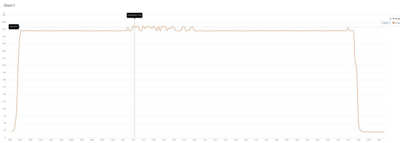

Vandaag is de nieuwe omvormer geinstalleerd. De omvormer is dezelfde model SE3680H, dezelfde firmware, dezelfde zonnepanelen configuratie (12 oost + 3 west).
De omvormer is vervangen omdat er een arcfault was, echter gedrag van de nieuwe omvormer is veel beter, zoals ik had verwacht. zie foto hieronder. De oude omvormer heeft een input DC spanning dat kan zijn 370V of 380V, afhankelijk van de status MPPT of Clip.
De nieuwe omvormer heeft een input DC spanning welke de AC output volgt en het is altijd > 380V. Naar mijn mening is dit zoals het hoort te zijn. Ik denk dat de bug (HW of SW weet ik niet) in deze omvormer model is hiermee opgelost. Ik laat weten hoe de omvormer zich gedraagt bij zonnige dagen! :9 >:) :)

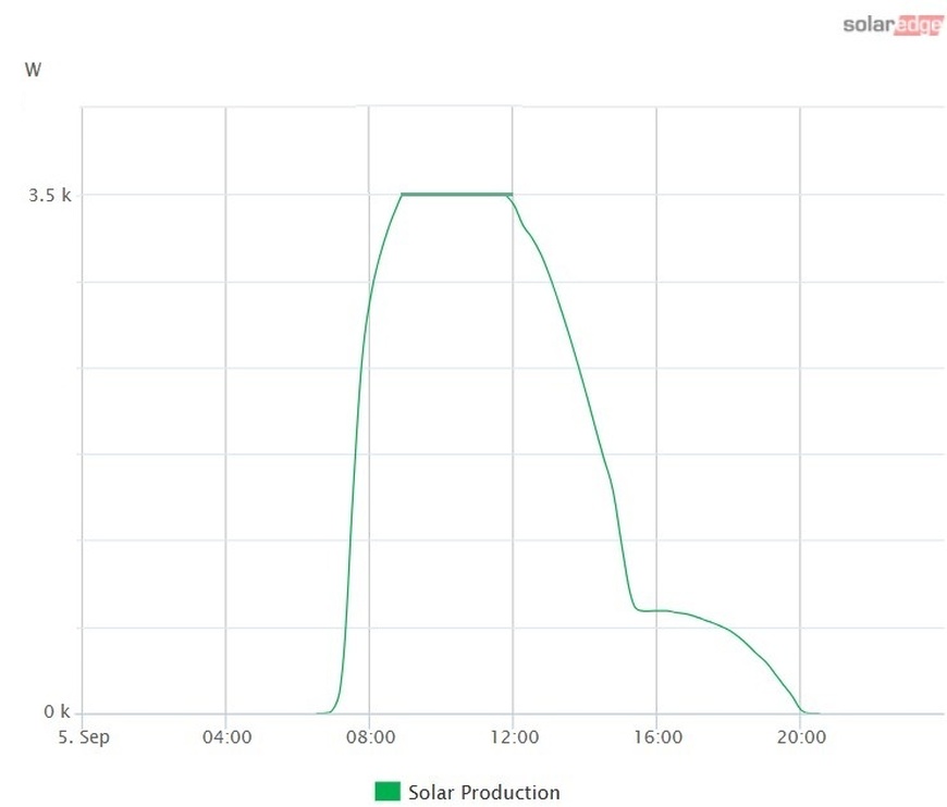

De nieuwe omvormer werkt inderdaad heel goed.
Veel dank aan de tweedelijnsondersteuning die mijn zaak serieus heeft genomen en aan mijn installateur die mijn zaak tot het hoogste niveau van technische ondersteuning van Solaredge heeft gebracht. duim omlaag naar de eerstelijnsondersteuning van Solaredge die tegen me roept dat ik contact moet opnemen met de netwerkbeheerder zonder zelfs maar te luisteren en tonnen datalogging moet lezen die ik op eigen kosten heb verstrekt.

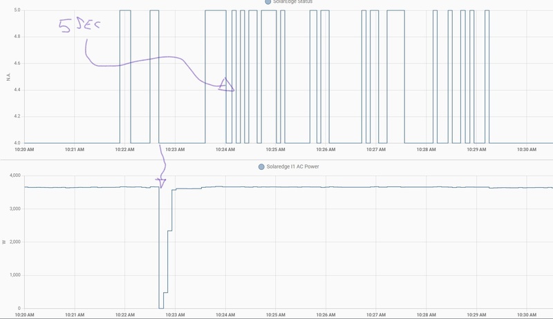

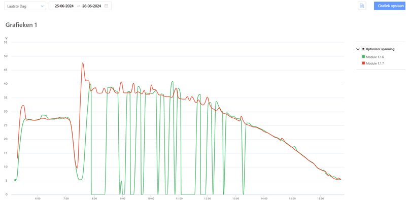

Een tijd geleden heb ik een post geplaatst met betrekking tot het regelmatig uitvallen of terugvallen naar 0 van de omvormer voor enkele seconden. Tot op de dag van vandaag heb ik helaas nog steeds geen oplossing ontvangen van SolarEdge of de installateur. Zijn er mensen die inmiddels wel een antwoord hebben gekregen van SolarEdge met betrekking tot dit probleem?
Wat mij daarnaast nog opvalt in de grafieken is dat het DC-voltage op deze momenten oploopt richting de 385V. Kan dit er iets mee te maken hebben?
Afbeeldingslocatie: https://tweakers.net/i/sl6PEGf-KX8mYoTLu47foLslqzY=/800x/filters:strip_exif()/f/image/l841ULY8YvE5oKeYWBsLCxXy.png?f=fotoalbum_large
  • janne_nl
  • Laatst online: 18:21
Wat doet het AC voltage op die momenten?
  • Rouske
@SL-91 die DC verhogingen midden op de dag zal vast zijn dat je omvormer op max vermogen draait en aftopt, die zijn dus in dat geval normaal gedrag.
Even de power grafiek in hetzelfde plaatje erbij zetten ;)

  • SaEnSa
  • Registratie: November 2023
  • Laatst online: 10-09 21:47
SaEnSa schreef op zaterdag 22 juni 2024 @ 00:54:
@teacher @Ronald @ZwarteIJsvogel
vanochtend startte mijn nieuwe omvormer met een ingangsspanning van 370V net als de oude omvormer. Als gevolg hiervan werkt de nieuwe omvormer niet meer. Experimenteert solarEdge op afstand met mijn omvormer?

  • SaEnSa
iedereen die zonnepanelen heeft met een vermogen meer dan maximale capaciteit van de omvormer. SolarEdge is niet gemaakt voor oversized systeem.
@Klik ,@soganta , @Seegers5 , @SL-91, @Wimlem @deejeebv hebben dezelfde probleem denk ik, om een aantal te noemen. .
Als ik 2 zonnepanelen afscherm, dan werkt het systeem prima. Waarom? Dus als je een oversized systeem wil, kies dan niet voor SolarEdge. :+
[ Voor 3% gewijzigd door SaEnSa op 25-06-2024 02:20 ]

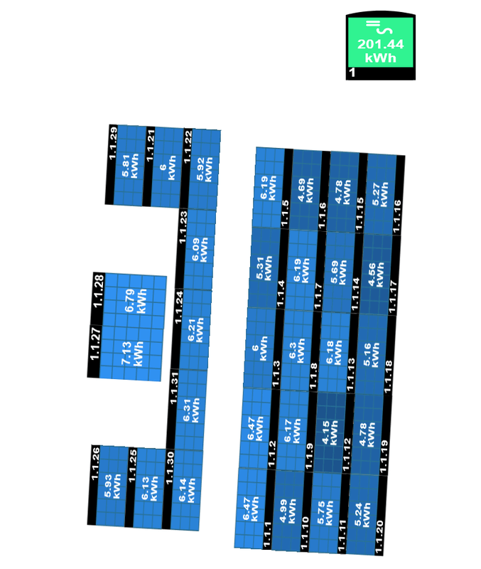

  • SaEnSa
teacher schreef op dinsdag 25 juni 2024 @ 13:41:
Maar hoe zijn die drie panelen dan in je opstelling gekomen? Daarvan weet je toch dat dat niet kan?
Mijn installateur gebruikt Solaredge Designer. en de technici van Solaredge geven je een groene markering zodat uw garantie gedekt is. Ik vroeg Solaredge of deze configuratie in orde was en zij zeiden dat het in orde was. Ik vertrouw ze omdat zij de leverancier zijn, maar nu ben ik het vertrouwen kwijt.
Nu ik het systeem heb omgedraaid, weet ik wat het probleem is. de 3 panelen zijn slechts een deel van het verhaal. het tweede deel van het verhaal is dat deze omvormers niet in staat zijn om van MPPT naar THROTTLING te pendelen als de DC-vermogensvariatie groter is dan 1000 W dan maximaal. dit gebeurt als er een wolk is en alleen in april-juni in mijn systeem. Dus als ik de 9+3-configuratie gebruik, werkt het goed met SE3680H. Als ik 12+0 gebruik, werkt het ook. Als ik 15 panelen wil, moet ik SE5000H gebruiken. Solaredge Designer geeft verkeerde adviezen. Het is goedkoper om micro-omvormers te gebruiken....
  • ZwarteIJsvogel
  • Laatst online: 18:54
ZwarteIJsvogel
Zuid-Limburg
SaEnSa schreef op dinsdag 25 juni 2024 @ 00:19:
heb je dit ooit van solaredge gezien? Niemand heeft dit cap, denk ik. :+
De cap tussen pakweg 9:00 en 12:00 is normaal als je panelen ruim overgedimensioneerd zijn t.o.v. het nominale omvormer vermogen. Bij mijn systeem (112,5%) zie ik het alleen op zonnige dagen in het voorjaar of najaar als de luchttemperatuur laag is. Op een warme dag als vandaag haalt het systeem ternauwernood de 90%.
Die rare uitloper vanaf ca. 15:20 is het klassieke symptoom van een fout systeemontwerp. Het is hier vaker voorbij gekomen.
Als het opgewekte vermogen onder het maximale vermogen ligt, is de status 4 (MPPT). Als de panelen meer kunnen leveren dan de omvormer toelaat, is de status 5 (THROTTLED). Dat heen en weer flipperen van de status tussen 4 en 5 is normaal als het opgewekte vermogen precies rond de 100% schommelt. Met instabiliteit heeft dat in dat geval niets te maken.
Die korte dropouts naar 0W rond 10:22 en 10:42 horen er niet te zijn. Dat deugt gewoon niet. Het is opvallend dat de dropouts samenvallen met de geregistreerde statuswisselingen.

  • SaEnSa
ZwarteIJsvogel schreef op dinsdag 25 juni 2024 @ 15:38:
dat is helemaal waar. je analyse lijkt sterk op mijn conclusies tot nu toe. _/-\o_ d:)b
Bovendien denk ik dat de slinger tussen toestand 4 en 5 niet zo snel mag zijn (elke 1 seconde). Zon en wolken zijn niet zo snel, en als het systeem te snel beweegt, zal dat tot instabiliteit leiden, denk ik.
Als er in een robuust systeem een ​​fout optreedt, zou deze een vlag moeten laten stijgen, maar de Vendor Status is altijd 0 (geen fout). dit is per definitie een slecht ontwerp, omdat het niet kan worden opgespoord en gerepareerd.

  • ZwarteIJsvogel
ZwarteIJsvogel
Zuid-Limburg
SaEnSa schreef op dinsdag 25 juni 2024 @ 17:32:
Elke seconde zou wel heel snel zijn. Volgens je grafiek is dat ook niet zo, maar die grafiek is ook in de tijd niet gedetailleerd genoeg om dat uit te sluiten. Elke seconde de omvormer uitlezen is overigens ook heel snel.

solaredge heeft problemen met oversizing. als ik terug kon gaan, zou ik voor een grotere omvormer gaan.4000 is beter denk ik.

Solaredge heeft bevestigd dat er een bug in het systeem zit, zie conversatie. Dus ik ben niet diegene die dit vindt, het is Solaredge!!
Afbeeldingslocatie: https://tweakers.net/i/GYomttB7cPL8g6sAVytz3FpWulc=/full-fit-in/4000x4000/filters:no_upscale():fill(white):strip_exif()/f/image/Fg0BYACfuYMHV3le0Sam109m.png?f=user_large
In tweakers lossen we problemen op die anderen niet kunnen, maar het lijkt erop dat sommige mensen hier voor een ander doel zijn....(biz :+ )

Ik probeer even wat te begrijpen in de grafieken. Is het normaal dat de productie per paneel enorm afwijkt?
Zie de layout met productie van deze week, en de grafiek met productie per optimizer van vandaag.
Panelen die naast elkaar liggen, waar de ene 4.x en de andere 6.x kWh produceren in 1 week. Er staat geen schaduw op.
Van panelen 1.6 en 1.11 en 1.28 weet ik dat de optimizer spanning naar 0 gaat om de haverklap. Is dit een teken van kapotte optimizer? En kan dat invloed hebben op andere panelen?
Afbeeldingslocatie: https://tweakers.net/i/nQJJaOM3tyfv2di-IHsF2P_h_8Y=/800x/filters:strip_exif()/f/image/PV7QfAPZbU1QtDCHkbPbELdy.png?f=fotoalbum_large

Get!em schreef op woensdag 26 juni 2024 @ 16:50:
Maar de optimizer die steeds naar 0 gaat produceert wel significant méér dan de optimizer waar dat niet het geval is, aan de tweede afbeelding te zien. Kan het geen ontbrekende data zijn?

Glenfiddich schreef op donderdag 27 juni 2024 @ 16:30:
Inderdaad, vandaar ook de vraag. Ik kan de link niet leggen tussen daadwerkelijke productie en de optimizer waardes.
Kan dus ook zijn: maak je niet druk. Maar de grafieken zien er daardoor wel rommelig uit, waar ik bij sommigen hier wel eens gewone nette strakke grafieken zie op dat punt. Vandaar de twijfel.

Even vervolg op mijn plotselinge "throttling" probleem. Ik heb contact gelegd met de installateur. Deze denkt aan een "export limiet ingesteld in de omvormer" of een "fout in de modbus meter". Nou lijkt me dit allemaal zeer onwaarschijnlijk. Het systeem werkt al 2 jaar perfect en met modbus doe ik niets anders dan uitlezen en loggen in Home Assistant.
Men wil nu een monteur langssturen op uurtarief en voorrijkosten en heb al laten weten hier niet mee akkoord te gaan.
Welke andere opties heb ik nog? Direct contact opnemen met SolarEdge? Of verwijzen die me weer terug naar de installateur?
Ik vermoed zelf eigenlijk een defect in de omvormer tenzij iemand een ander idee heeft?
Hier een log uit de app; installatie is van Jan 2022.
