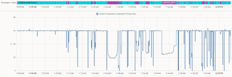

Klik schreef op zondag 2 juni 2024 @ 13:26:
Heb jij contact gehad met solaredge?
Ik heb ook een 1 fase 3680 met 12 panelen.
Net weer even gekeken maar is idd om de 10 seconde.
Lijkt mij als ze het niet weten dat ik dan gewoon een nieuwe omvormer krijg?
Ik blijf maar gewoon zeuren bij Solaredge.
Ik krijg ze overigens wel aan de telefoon als je gewoon zeg dat je installateur bent.

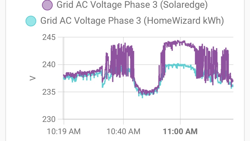

Hier ook nog steeds hetzelfde probleem. SE3680 met 10 panelen. Dit was gisteren:
Afbeeldingslocatie: https://tweakers.net/i/N88m26zpcW4mHEmZWSeOCZpyxVU=/full-fit-in/4000x4000/filters:no_upscale():fill(white):strip_exif()/f/image/F8RkvdEJKspF9jDcS15vKoTF.png?f=user_large
Het ligt niet aan de netspanning:
Afbeeldingslocatie: https://tweakers.net/i/8c_zkpbeDP-hfNwDThv3CzaXYPY=/full-fit-in/4000x4000/filters:no_upscale():fill(white):strip_exif()/f/image/DwOmmcJj47EZbFCcAHF090cO.png?f=user_large
Maar wat ik wel zie is dat de AC PF ineens naar negatieve waardes schiet:
Afbeeldingslocatie: https://tweakers.net/i/BgjbpjfrMvR1hTaFpwaxi9obFJc=/full-fit-in/4000x4000/filters:no_upscale():fill(white):strip_exif()/f/image/uIGCskAZxHMIvCwg0Q4kgxIO.png?f=user_large
Ik heb alleen geen idee wat dit betekent. Maar vorig jaar en het jaar daarvoor heb ik hier nooit last van gehad.

soganta schreef op maandag 10 juni 2024 @ 14:59:
Mijn omvormer lijkt meer stabiel te zijn wanneer ik de Schijnbaar vermogen controleer. Ziie de link
Is de omvormer niet gewoon een beetje buggy? Zou je een "leenomvormer" kuunen gebruikwn van je installateur?

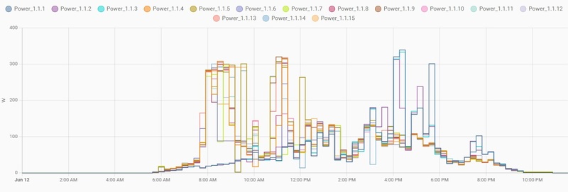

  • SaEnSa
  • Registratie: November 2023
  • Laatst online: 10-09 21:47
teacher schreef op maandag 10 juni 2024 @ 17:02:
Vandaag sprak ik de helpdesk van Solaredge. Ik heb een vervelende discussie gehad. De engeneer beweerde dat hij een overspanning van 260V in zijn systeem ziet en dat ik contact moest opnemen met de netbeheerder. Ik vroeg om de data, maar ik heb ze niet gekregen. Ik heb mijn data waaruit blijkt dat de netspanning ver onder de 235V ligt bij de metercast en onder de 245V bij Solaredge omvormer doorgestuurd. De omvormer pendelt nogsteeds elke 10 seconden. De engineer heeft plotseling de telefone opgehangen.
Afbeeldingslocatie: https://tweakers.net/i/8UaDCNKc3K5XODgkWGYYBSER_UQ=/800x/filters:strip_icc():strip_exif()/f/image/nzm9pIp4lMFmykB0EUiV7otk.jpg?f=fotoalbum_large
Bij een tweede poging ging het iets beter. De tweedelijnsondersteuning heeft een arc fault gevonden in de logdata. Uiteindelijk is het advies om een nieuwe omvormer te plaatsen.
Ik denk niet dat dit het probleem is. Met 15 panelen van 400W en S500B-optimizers geloof ik dat een SE5000H beter is dan SE3680H. Ik zou graag je mening willen weten hierover.

Ik verdenk juist wel de omvormer. Wat je zou kunnen proberen is om de omvormer eens helemaal opnieuw in te stellen. En of een se5000h geschikter is kan je zelf beter inschatten: topt de omvormer vaak af?
Aanvullend: heb je de mogelijkheid om op west 2 of 3 panelen bij te leggen?
[ Voor 16% gewijzigd door teacher op 12-06-2024 19:04 ]
Wise enough to play the fool

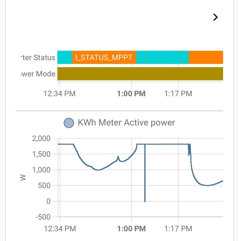

  • SaEnSa
teacher schreef op woensdag 12 juni 2024 @ 19:02:

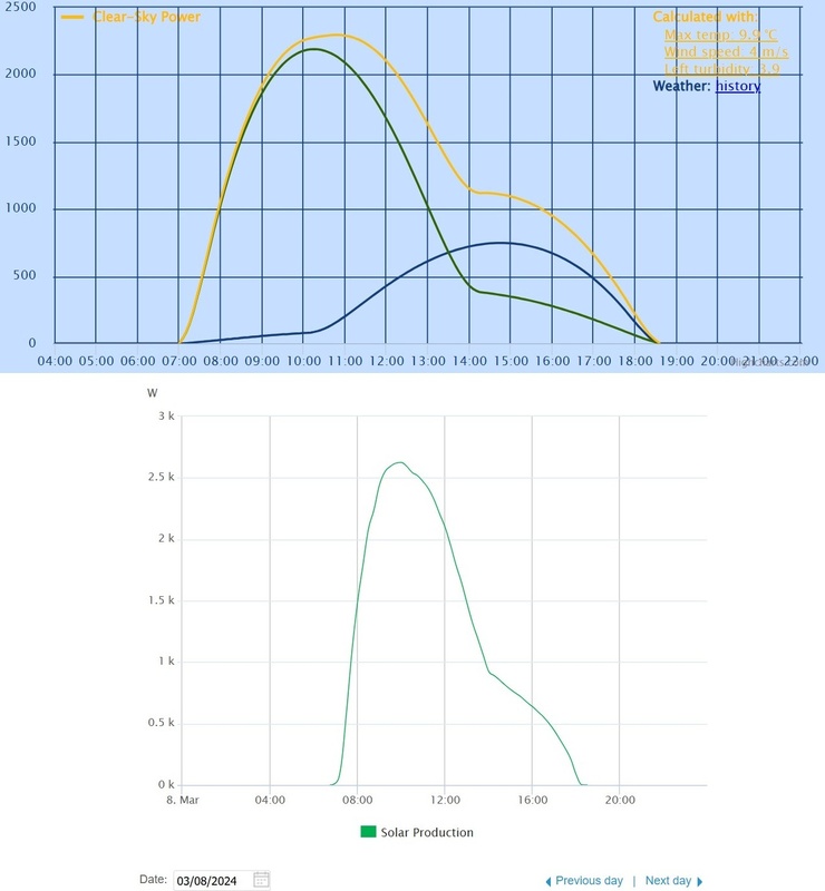

Zolang de string DC-stroom = 10,5 Ampère begint de omvormer te oscilleren. Opmerking 10,5*380= 3990 > 3680VA van de omvormer. Interessant als ik het vermogen beperk tot 50%, dan is alles in orde en gaat de omvormer heel mooi van MPPT naar clippen.
Afbeeldingslocatie: https://tweakers.net/i/K6sjCHPt6t7intWQ5hvElBj17F0=/x800/filters:strip_icc():strip_exif()/f/image/aZde8GdnQCCJOtrhc44140GS.jpg?f=fotoalbum_large
Het lijkt mij dus dat het een bug is in de verwerking van uitgangsvermogen. Een limiet van 5000 VA zou beter zijn.
Ik kan proberen 4 van de 15 panelen te schaduwen?

SaEnSa schreef op woensdag 12 juni 2024 @ 19:23:
10.5A is ook het maximum van deze omvormer. Daarnaast zit je met 15x400 over het maximum van de string en de omvormer. Worden je panelen tegelijk beschenen of is je dakhoek erg steil?

teacher schreef op woensdag 12 juni 2024 @ 22:35:

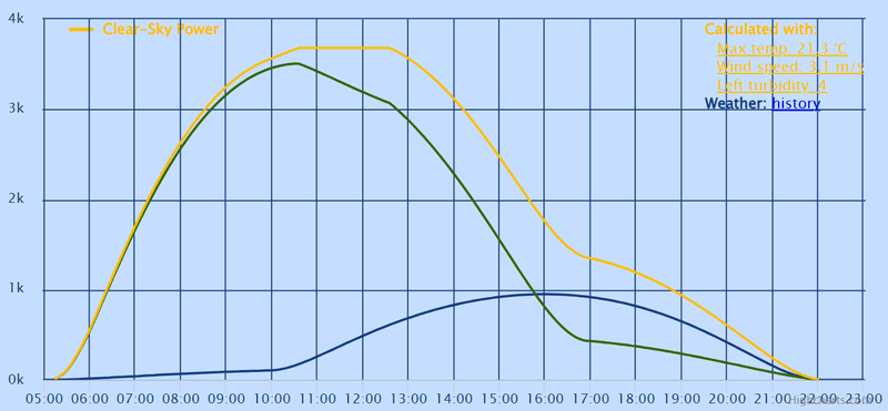

Klopt, dat bedoel ik! Mijn probleem doet zich voor van 9:00 tot 14:00 uur...Afbeeldingslocatie: https://tweakers.net/i/NIyfwBgXwCmunDu5uZITsSXLrys=/800x/filters:strip_exif()/f/image/489xOpCdgOhhF0U7rMnXvVaH.png?f=fotoalbum_large
Afbeeldingslocatie: https://tweakers.net/i/5SOsfzz3zerPGr4GPFWKcrlEdAI=/800x/filters:strip_icc():strip_exif()/f/image/6uwuCtjE7Jee2v1i5UDj7ps9.jpg?f=fotoalbum_large
Afbeeldingslocatie: https://tweakers.net/i/at2dyyOrbv3yj20cmeim_TE1Rqo=/800x/filters:strip_icc():strip_exif()/f/image/YsayW4ypSSLMYGfDwwKSDuFt.jpg?f=fotoalbum_large
en nu, een goed voorbeeld: 8 maart was oké. DC 2500W<3650VA AC 8)

SaEnSa schreef op woensdag 12 juni 2024 @ 18:48:
Dat kan ik wel rijmen met de symptomen. Op het moment dat het probleem optreedt zou de status die je via Modbus uitleest dan I_STATUS_FAULT (7) moeten zijn.
Het vermogen beperken vermindert het probleem zo te zien alleen: ik zie bij 1:04PM en 1:21PM toch nog productie uitval.

Het systeem van @SaEnSa is ook onderhevig aan optimizer clipping. Te zien in de curve. De daling na 14:00 is veel sneller dan op basis van PV Calc te verwachten is.
Ik verwacht dan ook dat er een vreemde knik in de vermogen curves van de set van 3 zichtbaar moet zijn in monitoring: omdat de optimizers niet meer gaan 80/85V kunnen uitsturen en dus vermogen beperkt worden.
  • SaEnSa
ZwarteIJsvogel schreef op donderdag 13 juni 2024 @ 09:11:
Zie vandaag de PF. de SE3680H is gewoon een bug en moet van de markt worden gehaald.
Afbeeldingslocatie: https://tweakers.net/i/jhm5djs7E9oa8D9AKtaOqx1FNXw=/800x/filters:strip_icc():strip_exif()/f/image/LzDXyrsXsxHzUwyh5fyuG7jq.jpg?f=fotoalbum_large

Ik ben ervan overtuigd dat er een hardwareprobleem is in de vermogenstransistoren van de omvormer. Veel gebruikers hebben hetzelfde probleem gemeld met het zelfde model SE3680H. Software kan het probleem zeker verhelpen (of verergeren in sommige moeilijke omstandigheden), echter niet goed ontworpen hardware (vooral vermogenstransistoren) blijft pijnlijk voor klanten.
Ik laat de omvormer vervangen door een nieuwe SE3680H ( met extra servicekosten). Als het probleem niet is opgelost, ben ik genoodzaakt om van merk te switchen. Ik heb al veel geld/tijd verloren met het achtervolgen van Solaredge vanaf het eerste moment (vorig jaar). :'(
SH3680E produceert nog niet eens 60% van zijn datasheetcapaciteit! Deze conclusie is niet veel te stellig.
Trottling <--> MPPT altijd. 8)7
Afbeeldingslocatie: https://tweakers.net/i/0ufIYowFB7T5XepszJp5fLqEZL0=/800x/filters:strip_exif()/f/image/HALc9n6607OyrBAYllDHUtrB.png?f=fotoalbum_large

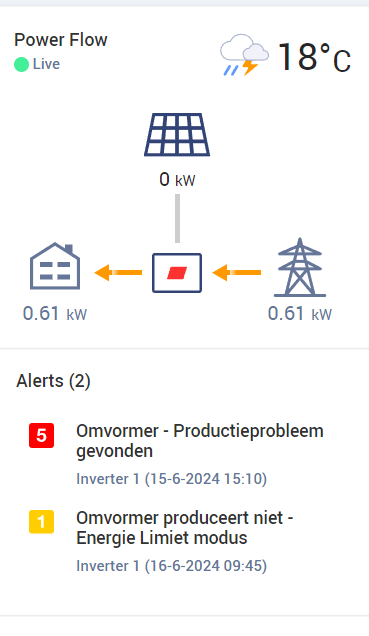

Sinds gisterenmiddag wekt onze omvormer geen stroom meer op. Er zou een stroomonderbreking geweest zijn in onze gemeente maar we waren niet thuis en hebben niks gezien bij andere toestellen.
Het blauw lampje blijft branden van onze Hd wave omvormer en het groen lampje knippert. Ik heb de omvormer al uitgelegd alsook de zekering van de pv installatie een 10 tal minuten afgelegd. Maar geen verandering.. het groen lampje blijft pinken. Iemand een idee als ik als leek zijnde iets kan doen of best de installateur contacteer?

De uitleg van de lampjes leesje hier:
https://www.solaredge.com/nl/leds
Wil je meer weten, maak dan adhoc verbinding met je omvormer; wat komt daar uit?

Als ik verbinding maak kan ik gewoon zien dat deze geen elektriciteit opwekt en we alle nodige stroom van het net halen. Anders kan ik niks bijzonder zien?
  • teacher
  • Laatst online: 00:19
teacher
Dysgaf!
Foutmeldingen, alle optimizers gekoppeld etc? Screenshots?
Voor de duidelijkheid: ik heb het niet over de monitoring, maar over een ad hoc verbinding via de ingebouwde webserver van de omvormer.

Als ik via de website kijk zie ik volgende issues:
Afbeeldingslocatie: https://tweakers.net/i/7Jvg_lCRNUO1OF_ZbTAYBbQXMWQ=/full-fit-in/4000x4000/filters:no_upscale():fill(white):strip_exif()/f/image/MhcmXJFEOCsdvg3SzPIqCEQ3.png?f=user_large

Heb je volledige toegang op de monitoring website? Kan je daar een foutcode achterhalen?
Kan je via setapp eens kijken wat daar staat qua foutcodes, of ingestelde productielimieten?

Meer kan ik niet zien.. Ik heb volgens mij geen volledige toegang tot het portaal want ik vind nergens meer informatie, ongeacht waar ik door klik of zoek. Morgen bel ik ze op :) Toch bedankt.

Lijkt dat niet op productie limiet onbedoeld ingesteld op 0%, @mysticwizard / @teacher ?

Nou dat idd. Ik kan het alleen niet rijmen met de stroomuitval, en @mysticwizard is niet voldoende bekend / heeft niet voldoende rechten om eea te bekijken.

Mijn SE4000H gaat na een herstart (stroomuitval, software update, etc.) steevast in vermogensbeperking (0%), maar de volgende ochtend is dan weer alles normaal. Dat niveau-5 alert bij @mysticwizard lijkt mij verontrustender en is wellicht de oorzaak van de vermogensbeperking.

Het RampRate is een goede instelling om mijn probleem op te lossen. Weet je wat het overeenkomstige Modbus adres is? Het is niet gedocumenteerd in Sunspec registeer map.
Afbeeldingslocatie: https://tweakers.net/i/9_4VqeDCzgXLAr_CpIUBKWe0NQE=/full-fit-in/4920x3264/filters:max_bytes(3145728):no_upscale():strip_icc():fill(white):strip_exif()/f/image/m8IvozUENFLZJ4NQHffadPR0.jpg?f=user_large

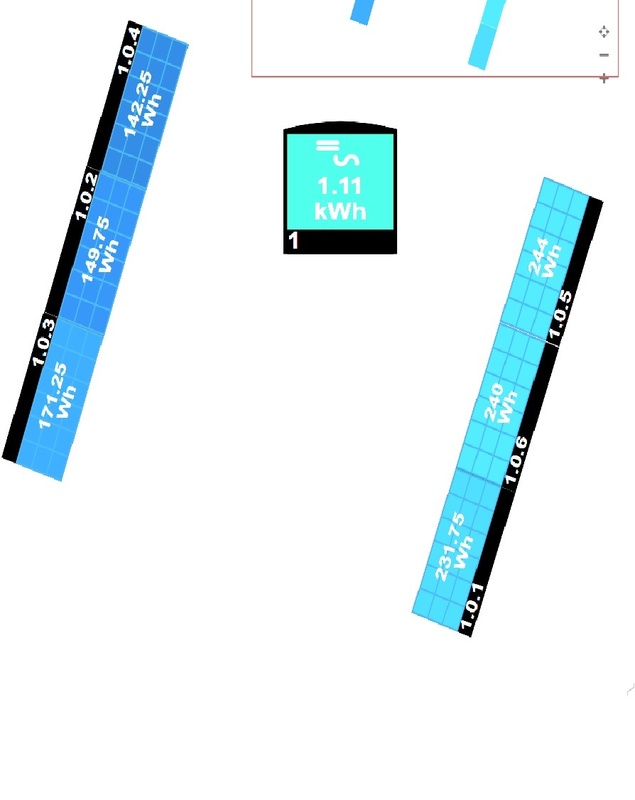

  • (RSH)
  • Laatst online: 20-11 14:57
(RSH)
Rotorhead
Skipper_NH schreef op woensdag 19 juni 2024 @ 22:20:
Ik ben aan het kijken voor een Solaredge systeem. Hierbij een verliesdiagram van het ontwerp. 9 panelen oost, 9 panelen west (met schaduw van flinke schoorsteen), 3 panelen zuid (Ja solar 405). 5kw 3 fase hub omvormer met S500B optimizers en een 9,2 kWh batterij mogelijkheid.
Kan hier nog iets aan verbeterd worden?
Klopt net dat je voor batterij moet kiezen uit de storedge of hub omvormers, omdat de wave omvormers pas eind volgend jaar een upgrade naar batterij krijgen?
Waarom 3 fase en niet 1 fase? en inderdaad meer panelen, dit gaat nooit werken
4x Solaredge, 3x Homewizard Plug-in Batterij, 1x Marstek Venus E V2, 1x Marstek Venus E V3
  • Ronald
  • Laatst online: 01:30
Ronald
Ik maak me op zich weinig zorgen over 9/3/9 - ik denk dat die 18 wel genoeg maken om de 3 bij te staan op hun hoogtepunt.
Maar dat dan wel op short string (onzekerheid batterij tot tegendeel bewezen is, SE roept dat over de firmware nu al jaren) of enkelfase als netspanning geen probleem is.
  • teacher
teacher
Dysgaf!
Ronald schreef op donderdag 20 juni 2024 @ 09:14:
Ligt een beetje aan de hoek en evt schaduw.
@Skipper_NH wat is de opstelling?

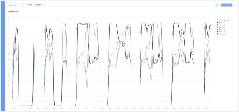

  • bananielnl
  • Registratie: April 2020
  • Laatst online: 22-04-2025
Hallo allemaal, ik heb een vraagje voor de experts.
Mijn solarsetup (oost 3 panelen / west 3 panelen), waarbij de panelen allemaal onderaan de dakkapel staan, vertoont bij 2 panelen een ander gedrag dan bij de rest. Bij deze 2 panelen blijft de optimizer spanning lager en het opgewekte vermogen dus ook.
De installateur zegt dat dit komt omdat ze onder het dakkapel staan, maar het paneel dat ernaast ligt heeft dit verschijnsel niet en de panelen aan de andere kant van het huis ook niet. Die 3 panelen doen gewoon ongeveer hetzelfde elk moment van de dag.
Ik heb met wat moeite wat grafiekjes weten te krijgen en ik hoop dat iemand er wat over kan zeggen. Paneel 1.0.2 en 1.0.4 reageren dus iets anders.
Met vriendelijke groet,
Daniel.

  • Simpel360
  • Registratie: Mei 2022
bananielnl schreef op vrijdag 21 juni 2024 @ 10:39:
Daniel.
Kleine hint voordat de geleerden los gaan 8)
Lees even de topic start door :+

  • Ronald
Ronald
@bananielnl dat systeem kan absoluut niet goed werken met solaredge en niets dat dat kan oplossen binnen solaredge.
Weg ermee en vervangen met micro’s…
Als je rechtsbijstand hebt dan is dit het moment hen in te lichten en advies te vragen.
  • teacher
teacher
Dysgaf!
@bananielnl 3 oost west op echt andere dakhelften? Dat dat is echt.... nalatig prutswerk.
