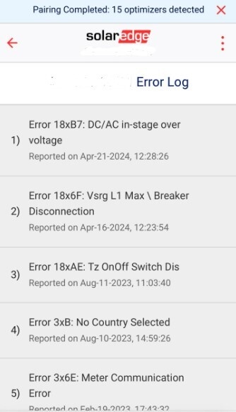

Mijn omvormer staat best wel een stuk van m'n meterkast. Aangesloten met 3x4mm2 maar toch tikt die af en toe uit door de 253v max belasting. Nu wil ik dat eigenlijk (ja ik weet het illegaal) iets gaan verhogen. Zodat de omvormer hopelijk iets minder snel uit gaat. De gemeten spanning bij de meter blijft rond de 248v max zitten. Dus ik heb hier gewoon nog marge op. Dit komt natuurlijk doordat de omvormer een volt of 3 hoger moet zitten om nog terug te kunnen leveren.
Nu kan ik bij mijn instellingen een aanpassing doen:
Afbeeldingslocatie: https://tweakers.net/i/a84XH4wpx8lCuAbq_WTUUlZOGtk=/800x/filters:strip_exif()/f/image/JO0xnUWZMkF1xJvDz5KVO1UZ.png?f=fotoalbum_large
Nu wil ik eigenlijk de max spanning #1 en #2 verhogen naar 255 en 252 Volt. En de max tijd misschien iets langer zetten. Nu krijg ik hierbij een foutmelding:
Afbeeldingslocatie: https://tweakers.net/i/xglsXV27fFc7hx1BFz3TswtDluc=/full-fit-in/4000x4000/filters:no_upscale():fill(white):strip_exif()/f/image/o0o65EqmIi23sOcngEqcNAIo.png?f=user_large
Dus daarop contact opgenomen met de SolarEdge chat (installateurs account). Zij geeft aan dat ze API problemen hebben waardoor dit nu onmogelijk op te slaan is.
Maar weten jullie of dit überhaupt tot de mogelijkheden behoort. Als ik dit aanpas zal de omvormer minder snel afschakelen en blijf ik bij de meter nog steeds binnen alle marges die de netbeheerder verlangt. Of probeer ik iets aan te passen wat niet opgepakt gaat worden door de omvormer? (door firmware beperkingen bijvoorbeeld)
  • Nick v D
  • Laatst online: 21-11 17:57
g00gle schreef op woensdag 22 mei 2024 @ 12:37:
Dit kan niet zomaar ingesteld worden.
Dat gaat enkel via een waiver waarbij de installateur een document ondertekend waarmee hij verklaard dat hij weet wat hij doet en dat alle problemen / defecten niet bij SolarEdge verhaald kunnen worden.
Daarnaast vraag ik me af wat je zou winnen met zo'n kleine marge.
Gezien je verhaal is hier of je AC bekabeling niet goed gedimensioneerd en dus moet daar actie op ondernomen worden, of is het een net probleem en moet de netbeheerder hier actie op ondernemen.
Wat voor omvormer heb je?
Hoe lang is je kabel?

3680HD en +/- 15 meter 3x4mm2. Dat zal dan vermoedelijk te dun zijn nog, waardoor het voltage wat oploopt. Het ging 3 jaar prima. Maar er zijn 3 of 4 daken extra vol gelegd en nu klapt die er bij een zonnige dag standaard uit. Dus het net is een beetje vol denk ik.
  • Nick v D
g00gle schreef op woensdag 22 mei 2024 @ 13:09:
De AC bekabeling is net binnen de marge van 1% spanningsverlies, namelijk 0,9.
Heb je een 1 of 3 fase aansluiting?
Bij 3 fase zou je nog eens kunnen meten waar de spanning laag is en die gaan gebruiken.

Dat is het 1e wat ik gedaan heb. Hij zit al op de fase die over het algemeen de laagste spanning heeft.
  • Nick v D
g00gle schreef op woensdag 22 mei 2024 @ 13:13:
Ah dat is zuur.
Je zou ook nog onder het stukje "help! Mijn omvormer valt uit als de zon lekker schijnt!" in de openingspost een mogelijke oplossing / verbetering kunnen vinden.

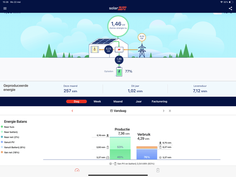

Hallo,
Het is mij de laatste tijd opgevallen dat overdag mijn batterij oplaad maar er wordt geen energie voorzien in het huis, dit is niet continue. Soms begint het in de middag dat ik plots van het net afneem terwijl mijn batterij aan het opladen is. Zie foto’s
Afbeeldingslocatie: https://tweakers.net/i/4f7WEhD998MQhcwXdVOd8WPKfzs=/800x/filters:strip_exif()/f/image/Cbh7xpvMd9ECIwdhbEsMgvIY.png?f=fotoalbum_large
Afbeeldingslocatie: https://tweakers.net/i/Bp0u8KpMnlz9miTM0JFa8yFXybw=/800x/filters:strip_exif()/f/image/xgwptGx4UbFQVGZijk8Gt4r8.png?f=fotoalbum_large
Al contact op genomen met de installateur, die zei dat de omvormer een firmware update heeft gekregen. Toen was het opgelost. Maar nu doet hij het terug.
het is me ook al opgevallen aan de energie factuur, de leverancier wil mijn voorshot omhoog doen. toen is het belletje beginnen rinkelen...
[ Voor 6% gewijzigd door Thebackstab op 22-05-2024 15:34 ]

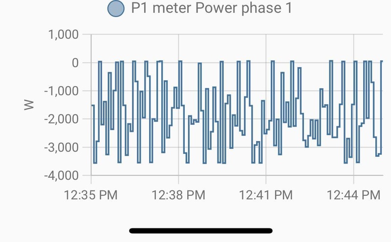

Voor degenen die op zoek zijn naar een alternatieve methode om Power Reduction Control te gebruiken is wellicht deze bijdrage interessant:
[ Voor 9% gewijzigd door MJ de Bruijn op 22-05-2024 17:18 ]

Wat ook een interessante echt simpele stabiele oplossing kan zijn is een relais (bv een Shelly 1 miniplus (12V gevoed)) achter de schakelaar van de omvormer zetten. En misschien werkt een Switchbot aan de buitenzijde op de schakelaar ook wel heel goed.
[ Voor 18% gewijzigd door Supergrover767 op 22-05-2024 23:08 ]

Ik heb t nog niet aangedurfd om uitzetten bij negatieve prijzen te testen. :)
wian schreef op woensdag 22 mei 2024 @ 15:38:
Ik heb hier ook nog een oude omvormer met display. Begin deze maand de optie in de mysolaredge app ontdekt om uit te schakelen bij negatief tarief. Ik zit bij Tibber en heb de aanvullende kosten op EUR 0,126 gezet en 21% BTW.
Net als bij @bwernsen en @Toinie stopt de productie wel, maar herstart de productie niet meer. Ticket ingeschoten bij de installateur en na lang wachten werkte het ineens weer. Er was een nieuwe firmware versie geinstalleerd.
Vandaag zie ik echter dat de productie tussen ong. 13:00 en 14:00 een uur volledig gestopt is terwijl de prijs dat uur incl. aanvullende kosten 14,1 cent was. Geen idee waarom. Zag op het display 0w staan en het groene ledje knipperde, dus geen foutmelding oid. Afgelopen zondag was de prijs lager (8 cent) en toen is de productie niet gestopt. Hoop niet dat de omvormer vanaf nu random stopt met produceren. @bwernsen en @Toinie, werkt het bij jullie nu foutloos, zonder onverwachte stops?

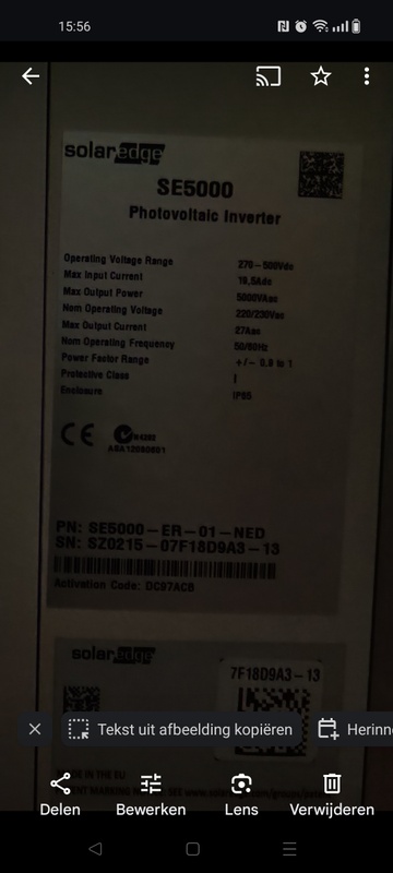

Beetje slechte foto maar inderdaad een se5000 1 fase. Max vermogen zal geen probleem worden is een 35a aansluiting en de nieuwe panelen komen op het andere huisnummer met 3 fase aansluiting (2 huizen naast elkaar met gat in de muur)
Afbeeldingslocatie: https://tweakers.net/i/xrJ3KJ8nGxso0QD_Tye721mK9mc=/x800/filters:strip_icc():strip_exif()/f/image/mQgvgGtBe5WVQV7vUvNR1GQq.jpg?f=fotoalbum_large

  • Laatst online: 15-02 21:53
Goedemiddag,
Ik blijf nog steeds last houden van het probleem dat mijn omvormer bij volle productie dus 3680 watt steeds enkele seconden uitvalt naar 0 watt.
Na een seconde pakt hij weer gewoon op maar als de zon flink schijnt gebeurd dit om de 10 seconde.
Vandaag heb ik solaredge aan de lijn gehad en ze geven aan dat dit probleem onbekend is.
Alles is weer geupdate misschien dat het dan verholpen zou zijn maar helaas.
Is een van jullie misschien bekend met dit probleem?

Klik schreef op donderdag 30 mei 2024 @ 15:21:
Goedemiddag,
Hier ook nog steeds hetzelfde, solaredge heeft al wat dingen geprobeerd maar nog geen succes.
Goedemiddag,

  • SaEnSa
  • Registratie: November 2023
  • Laatst online: 10-09 21:47
Ronald schreef op zaterdag 1 juni 2024 @ 14:36:
Ik zie het in je grafiek ook ver onder de 16A gebeuren. Afschakelen door overspanning is het ook zeker niet. Omvormer zit ver onder de limiet.
Dan wordt het de foutmeldingen in de omvormer opzoeken. Dat kan als ik me niet vergis ook met de monitoring app als je deze verbind aan de service wifi.
In de error log zie ik alleen 1 foutmelding. Dit is van enkele maanden geleden. Installatie heeft plaatsgevonden in augustus 2023 en is een nieuwbouw woning.
Afbeeldingslocatie: https://tweakers.net/i/-6S-rI79x4BuRwOR-gEWccoiF94=/full-fit-in/4920x3264/filters:max_bytes(3145728):no_upscale():strip_icc():fill(white):strip_exif()/f/image/A3g3hymVgonL6GxLs4crrmkM.jpg?f=user_large
Tussen de omvormer en meterkast heb ik deze aaedlekautomaat:
https://www.attema.com/nl...maat-1p-n-16a-b-kar-300ma. Is deze oke?

SaEnSa schreef op zaterdag 1 juni 2024 @ 12:10:
Goedemiddag,
Ik heb dezelfde probleem met een omvormer 3680 watt en 12 zonnepanelen oost en 3 west.Verklaring hiervoor zou kunnen zijn: probleem met configuratie van zonnepanelen ( de monteur heeft dit niet opgemerkt voor installatie), de omvormer is kapot of Aardlekautomaat 1P+N, 16A (is 20A beter?). Zie foto hieronder. Het systeem schakelt uit van maximale power tot 0 elke 10 seconden. De monteur heeft aangegeven dat SolarEdge geen verklaring hiervoor heeft/kan gevebn. Hij denkt dat Enexis het systeem uitschakelt. Als dit op korte termijn niet opgelost is, dan ben ik genoodzaakt om het systeem volledig uit te zettn. Advies is welkom! Dank alvast voor de reactie!
Heb jij contact gehad met solaredge?
Ik heb ook een 1 fase 3680 met 12 panelen.
Net weer even gekeken maar is idd om de 10 seconde.
Lijkt mij als ze het niet weten dat ik dan gewoon een nieuwe omvormer krijg?
Ik blijf maar gewoon zeuren bij Solaredge.
Ik krijg ze overigens wel aan de telefoon als je gewoon zeg dat je installateur bent.
  • WVL_KsZeN
  • Laatst online: 20-11 11:32
Klik schreef op zaterdag 1 juni 2024 @ 20:36:
Toch is dit probleem van de laatste tijd.
Vorig jaar heb ik hier geen last van gehad.
Ik had hetzelfde, bleken twee defecte optimizers. Kijk eens naar de opbrengst van de losse panelen of er een paar slechte tussen zitten.
