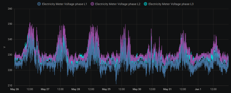

Na de terugleverboete door de energiemaatschappijen ligt er nu een nieuw tegenvaller voor zonnepanelen eigenaren op de loer: de spanningsboete 8)7
Het energienetwerk kan de terug geleverde energie niet altijd aan. Dit leidt dan tot storingen in het net door kapotte zekeringen bij trafohuisjes. Maar de netbeheerders hebben hiervoor een nieuwe truc. De spanning in het net wordt bewust verhoogd, zodat de omvormers in de wijk al vroeg in de ochtend uitvallen en er geen stroom terug geleverd kan worden!
Mijn ervaring; vorig jaar was de spanning op het net 's nachts 228v gemiddeld. Na de storing begin dit jaar is dat verhoogd naar 235. Na een recente stroomstoring is het 242v de de afgelopen dagen liep de spanning rond 2u 's nachts op tot 251v. Dit lijkt een hele bewuste actie, in ons geval van Enexis.
Wie herkent dit nog meer, of hebben alleen wij hier last van in onze jaren 90 wijk in een dorp op het platteland?

Dat is precies wat ik eerder al aangaf. Hier gewoon nooit onder de 238VAC per fase. Dat is gewoon midden in de nacht. Er is niemand met een dikke accu stroom het net in aan het drukken hier. Of ze dit nou doen onder druk van e-boeren zodat kleine PV er niet meer bij op kan of juist omdat anders ergens anders de spanning te laag zou worden weet ik niet. Gelukking wel goede kabels in de stoep en thuis 10mm2 , de meterkast blijft op een zonnige dag net steken op 250VAC.
gasloos Nibe F2120-20, 23kWp APS, BMW i4 e40, Victron ESS 3ph 75kWh 8kWp op MPPT

als ik mijn eigen verloop in mijn eigen straat monitor zie ik dat we vrijwel niet meer onder 230V gaan komen, gemiddeld zit je vaak al boven de 240V.
Quatt WP 4,5 kW - Atag CV ketel - Honeywell T6 - 23 panelen SolarEdge

Ik heb net de data van vorig jaar mei en dit jaar mei naast elkaar gelegd en we zitten tussen de 5 en 10 volt hoger dan vorig jaar mei in de nachten.
Ergens is dat natuurlijk een actie om het net te waarborgen.
De wijktrafo kan maar een bepaald vermogen aan voordat hij oververhit raakt en de magische rook zijn uitweg zoekt.
De manier om het invoeren van pv te remmen is de basis spanning hoger zetten om zo te zorgen dat er bij te grote hoeveelheden teruglevering eerder de 253 bereikt wordt in je meterkast en je pv omvormer uitvalt.
Op zich een goede actie van de netbeheerder om continuïteit van het net te waarborgen.
Vervelend is het wel voor de tvt van je pv setje.

  • Soldaatje
Afbeeldingslocatie: https://tweakers.net/i/XeT3R7_QV9Ll6QCxAJ8XS1ayGnA=/800x/filters:strip_icc():strip_exif()/f/image/UNReyOqIKYPyIYnTI1Dk7tfI.jpg?f=fotoalbum_large
Het valt mij op dat de pieken en dalen zijn toegenomen de laatste weken. Dit is Liander gebied Zuid-Holland. Gemiddeld blijft het 235 Volt.

Midden Drenthe hier, spanning is de afgelopen periode hier echt niet hoger geworden dan deze was.
Onderstaand is van afgelopen week. Er zijn overdag af en toe een paar pieken tegen de 250v, 's nachts zakken we tot de 215v.
Afbeeldingslocatie: https://tweakers.net/i/iaCDq_FJ02yNDZJ39HADSVzvlRQ=/800x/filters:strip_exif()/f/image/gF1HlUkErLdihVfODWduqXNh.png?f=fotoalbum_large
Die pieken zijn dan vooral een gevolg van de eigen PV installatie die door de installateur absoluut niet netjes over de fasen verdeelt is.

marktweakt schreef op maandag 3 juni 2024 @ 11:10:
Die postcode check klopt niet. Ze werken met oude data:
Let op: De gegevens en analyses gepresenteerd op deze website zijn uitsluitend bedoeld voor informatieve doeleinden en zijn samengesteld met de meest recente data beschikbaar tot en met begin april 2024. Ondanks dat wij afhankelijk zijn van externe data, die soms 1 tot 2 jaar oud kan zijn, streven we ernaar een accuraat beeld te schetsen van netcongestie.
Bij mij zouden er geen spanningsproblemen zijn volgens die check, maar ik kan je verzekeren dat die er wel zijn. En deze heb ik ook meermaals bij Enexis gemeld.
Of Enexis doet gewoon alsof er niets aan de hand is. Zou mij ook niet verbazen. Ik heb al een lange dubieuze relatie met deze netbeheerder.
Liander heeft een eigen postcode check, inmiddels geeft die hier wel correct de problemen aan.
https://terugleverproblemen.web.liander.nl/postcodecheck
