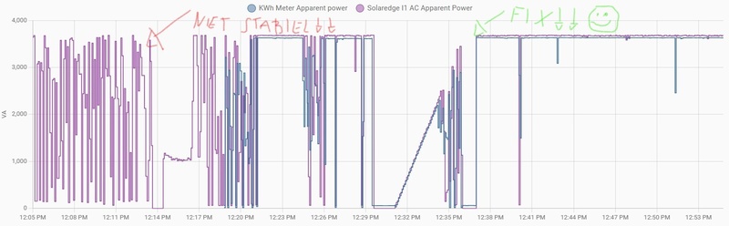

Het probleem is niet alleen de voltage, wel de Blindvermogen. Elke omvormer geeft de Schijnbaar vermogen (VA) aan en niet de werkelijk vermogen (W)!!!
Mijn omvormer lijkt meer stabiel te zijn wanneer ik de Schijnbaar vermogen controleer. >:)

SaEnSa schreef op zondag 9 juni 2024 @ 13:01:

Ah, daarom geeft Enphase het maximaal vermogen voor zijn omvormers op in VA, niet in W.
Voor meer info ziie de link hieronder
Wikipedia: Elektrisch vermogen
Wat heb je dan precies gefixt?
Raar, de mijne geeft alles aan :+
Houd er wel rekening mee dat die meter in de meterkast alleen Wattjes meet. O-)

JDIJ- schreef op zondag 9 juni 2024 @ 13:14:
Met mijn omvormer kan Power Factor dynamisch worden aangepast, afhankelijk van het elektriciteitsnet, op basis van de spanning en het geleverde vermogen, terwijl deze nog steeds onder de regellimieten ligt.
Afbeeldingslocatie: https://tweakers.net/i/ErsiAOW9ewLBKi6xGO_Dp5QQCSw=/800x/filters:strip_icc():strip_exif()/f/image/9oZVDod0q3GAI7R93RIF0JqV.jpg?f=fotoalbum_large
Helaas installeert iedereen meer panelen dan de omvormer op het elektriciteitsnet kan afvoeren. Dus zolang de zon schijnt, dan ontstaat er veel reactief vermogen in het net en de omvormers verstoren elkaar.

Afbeeldingslocatie: https://tweakers.net/i/pyTvmGiwh465Rm3uM76lL20y8CQ=/full-fit-in/4000x4000/filters:no_upscale():fill(white):strip_exif()/f/image/IJBvep6WcJbONzUlHGwrF1jS.png?f=user_large

Om maar even mee te huilen. zelfs met deze dagen (1-11-2024) grauw, geen zon...uitvallende omvormer. Momenteel iedere dag melding aan Enexis en ook formele klachten ingedient. Zelfs datum en tijd met hen doorgenomen vanaf wanneer de ellende is begonnen, geven ze ook toe, dat was het moment van opvoeren van voltage. 's nachts, in alle rust, minimaal 246V en dagelijks diverse malen boven de 253V...met de gevolgen van dien. Ik heb 30 panelen en neem 50% van de eigen opgewekte stroom direct af (automatisch met allerlei slimme meters en schakelaars). Dan ook nog een extra zware aansluiting (3x35A...betaald), ja weet ik...is geen volt...maar voelt toch niet lekker. Ik krijg ook geen antwoord op de vraag welke incidenten dan aanleiding geven voor het moeten ophogen van het voltage. Momenteel maar ff in de wijk aan het lobbiën om wat meer mensen te mobiliseren.

Dat is wel heel erg hoog. Heb je geen toegang tot de admin van je omvormer? c.q. welke omvormer heb je?

Waar meet je de 246 V?

Solaredge SE7K 3 fasen. Ik ben nog net niet zovel dat ik wil aanpassen voorbij de netcode...maar de verleiding is groot.
Afbeeldingslocatie: https://tweakers.net/i/C-hJYBI0ZnoOtjSt3tEDiIvqfoI=/800x/filters:strip_icc():strip_exif()/f/image/ttqTd7ISQKM0aEYqXWZF1ppx.jpg?f=fotoalbum_large
Afbeeldingslocatie: https://tweakers.net/i/dVCBc4MxBZR4p41UvYt7VGspxr0=/800x/filters:strip_icc():strip_exif()/f/image/K5e4XGf52dvZ6pZbxxEfbW0j.jpg?f=fotoalbum_large
Vandaag volop zon....
  • Glasbakkie
  • Registratie: September 2018
  • Laatst online: 17-03 13:16
P1 dongle aan de meter

En met deze getallen beweert Enexis nog steeds dat ze "binnen de norm" zitten? Dit klopt trouwens niet. De norm is 230 V en de maximale afwijking is +/- 23 Volt. Dus op je P1 meter zou je maximaal 253 V mogen meten en bij jou blijven ze dus duidelijk in gebreke.
Ben benieuwd hoe lang je de verleiding kunt weerstaan. Ik zou met stapjes van 1 volt de max spanning verhogen. Wellicht dat je al geen uitval meer hebt met een paar volt verhoging. Op je P1 kun je monitoren of dit iets uitmaakt voor de spanning, echter deze is al te hoog, dus vreemd als de netbeheerder hier iets over zou zeggen. Maar het mag formeel niet, dat klopt.
