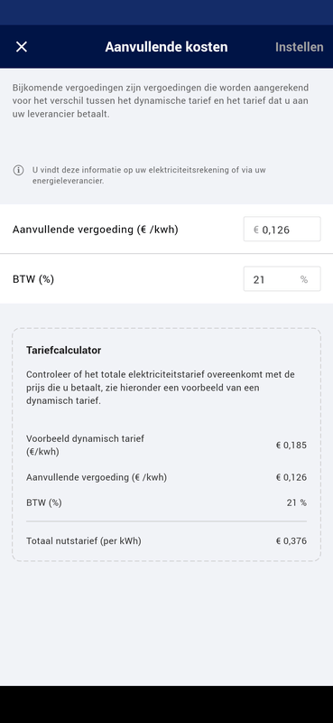

Afbeeldingslocatie: https://tweakers.net/i/ilvh52vJVnT75pgkJjRvjCviWKU=/x800/filters:strip_exif()/f/image/hx9zZtj6V6W3CLBNQmiQG1mf.png?f=fotoalbum_large
Afbeeldingslocatie: https://tweakers.net/i/25WU619dCuYlY0xeMfDr8rzL67g=/x800/filters:strip_exif()/f/image/hI6aSViiwqEBBG4txwZgnS4C.png?f=fotoalbum_large
Afbeeldingslocatie: https://tweakers.net/i/24p11OuOhld2clFIyRvssu9jcSg=/x800/filters:strip_exif()/f/image/fEvIaUuGx5MXU1Hm8DpBrDaZ.png?f=fotoalbum_large
Afbeeldingslocatie: https://tweakers.net/i/VHEfoN4fFw8Zy_HpENq2ZpbQEd8=/x800/filters:strip_exif()/f/image/xUALXidKt9JLuFetfARWdboA.png?f=fotoalbum_large

Hier ook. Ik heb 0,15€ en 21% ingevuld.
Ik zit bij Heggenergy, wat eerst Mijndomein energie was en ik weet de exacte bedragen niet.

Tof heren, dan ga ik hem eens op 0,18 instellen (anwb) - zal vast in de aankomende twee weken een negatief uurtarief hebben.

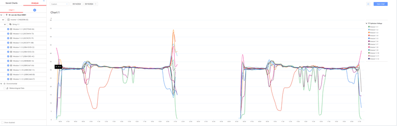

Dak op Zuid, 13 panelen a 440wp per paneel. S440 optimizers eronder. Geen schaduw, misschien van een pijpje. Komt op een 3 fase short string omvormer SE5K RWBTEBEN4.
Denken jullie dat dit heel hard gaat aftoppen op een mooie zomerse dag? SolarEdge designer laat deze setup eruit rollen. Maar ben benieuwd naar jullie ideeën over de efficiëntie.

14% overdimensionering is prima. Ga je in de praktijk weinig kWh door mislopen.
Als je echt maar 1 paneeltje schaduw hebt, zou dit ook nog wel kunnen met S500B optimizers en een gewone 3 fasen omvormer (niet short string). Prijstechnisch kan dit aantrekkelijker zijn; zeker als je een 2e hands omvormer koopt en het zelf aanlegt. (De short string omvormers zijn 2e hands moeilijk te vinden). 1-fase zou zelfs nog kunnen, maar dan moet de netspanning wel op orde zijn.
Of geen solaredge zoals vorige reactie, maar ja, dan heb je geen solaredge…

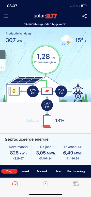

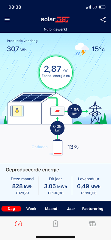

Sinds deze week heb ik een LG Resu accu aangesloten op mijn StorEdge 10k RWS (de 'oude' StorEdge 3-fase met SetApp). Voorheen klopte de 'realtime' opwek heel aardig met consumption data (ik gebruik deze om een Eastron meter uit te lezen en heb dus niet de officiele SolarEdge meter).
Maar sinds ik de accu heb zie ik structureel rare dingen in het energy flow plaatje (bijv huis gebruikt niks, accu levert aan net, etc. Bijgevoegd wat plaatjes van vanochtend. Is dat 'normaal'? Of heeft het wellicht te maken met een timing probleem in aanlevering van de data?
De accu staat ingesteld op het maximaliseren van self-consumption.
Ik zou evt nog een extra meterfeed kunnen toevoegen aan de omvormer die enkel de aansluiting van de omvormer meet ('Inverter Production Meter', die hangt er op zich al maar data gaat nog niet naar SolarEdge) maar zou dat nog iets uit uitmaken?
Afbeeldingslocatie: https://tweakers.net/i/SU_JGZTFquwI7rvdeZQOpSQhDYw=/x800/filters:strip_exif()/f/image/IryQeOEGlgFzJgdpCRnAL1yS.png?f=fotoalbum_large
Afbeeldingslocatie: https://tweakers.net/i/9iLl3Z-ZxFr0EH_8HwzCWYF8I3s=/x800/filters:strip_exif()/f/image/0uwH6KOVdsazHmtAQhcgUktH.png?f=fotoalbum_large
Afbeeldingslocatie: https://tweakers.net/i/7lgDOuezF5m6vmnMbqBGBTsk1FE=/x800/filters:strip_exif()/f/image/keZJu92o03PY52Dc26qIOaT6.png?f=fotoalbum_large
Afbeeldingslocatie: https://tweakers.net/i/JfFZcZw2oYlU5NOQFuU1rQm5vh4=/x800/filters:strip_exif()/f/image/jLP7HSbPXHq3ab7hTvYajDCW.png?f=fotoalbum_large

Een aantal jaar geleden heb ik de volgende configuratie laten plaatsen:
12x 360wp panelen (Suntech)
12x P401 optimizers
1x HD4000 omvormer
Orientatie Zuid
Tesamen zou dit maximaal 4,320 kWh moeten opleveren. Op een gunstige dag piekt mijn actuele opwekking in de app op maximaal 3,6 kWh. Ik had verwacht hier op een goede dag maximaal 4 kWh te zien.
Toevallig heb ik installateurs rechten via de set-app. En ik zie:
> Allle optimizers communiceren met de omvormer
> Alle panelen leveren vermogen
Het lijkt erop dat er soms een paneel wordt uitgeschakeld, dit zie ik in de app in 'grid' tab.
Valt er in de omvormer nog iets te tweaken bv m maximaal ampere verhogen of verlagen om meer richting de 4 kWh te komen in plaats van af te toppen op 3,6 kWh?
Of zijn de bovenstaande getallen gewoon juist en dit is wat het is?
Op onderstaande verzoek info aangevuld.
Afbeeldingslocatie: https://tweakers.net/i/tvcOk7KaTKQYaKuJq2R_HgP86KA=/x800/filters:strip_exif()/f/image/C11vaDI6IxQ8TiizqhwNU4Zs.png?f=fotoalbum_large
Afbeeldingslocatie: https://tweakers.net/i/z6ijIlb8rLhtTyyr6LPFvMDkCQI=/800x/filters:strip_exif()/f/image/RRTFBlO8BPRS6m9YK98ZzVwi.png?f=fotoalbum_large
Afbeeldingslocatie: https://tweakers.net/i/GBvs-TMMHGN0wsTAg_nQBEiObx4=/800x/filters:strip_exif()/f/image/DSzhgJ9OmEjrHJYQgDMeTexh.png?f=fotoalbum_large
Afbeeldingslocatie: https://tweakers.net/i/jG2SmeXRY2fxg_q2sfSXhuGLU6o=/full-fit-in/4000x4000/filters:no_upscale():fill(white):strip_exif()/f/image/PzQBupT45vChf0DURbnALrv6.png?f=user_large

  • Nick v D
  • Laatst online: 21-11 17:57
Lumics schreef op donderdag 16 mei 2024 @ 13:23:
12x 360wp panelen
12x P401 optimizers
1x HD4000 omvormer
Wat is de oriëntatie van de panelen?
Wat zie je de optimizer spanning doen als je die plot in de grafieken?
Heb je screenshots?

@Lumics
Top de omvormer op 3,6kW af of levert hij dit gewoon max.
Je hebt 4320WP van panelen. Die leveren op een goede dag in onze streek geen 4,32kW maar een stuk minder . Die 360wp is in ideale labo omstandigheden.
  • Browny
  • Registratie: Maart 2023
  • Laatst online: 21-11 14:38
@Lumics
Ik zie niet direct in jouw grafiek dat de omvormer in vermogen is beperkt maar meer dat de panelen niet meer vermogen leveren.
Volgens datablad van je panelen is de de meer realistische waarde nmot van paneel 271 wp d.w.z. dat de string ongeveer max 3250w opbrengt. Dus je 3600w wat je ziet zal waarschijnlijk het max. Zijn die de string maakt en niet een begrenzing van de omvormer. Als er zon en veel witte wolken zijn kan je kortstondig soms nog een hogere piek maken.
  • Lumics
  • Laatst online: 21-11 21:08
Browny schreef op donderdag 16 mei 2024 @ 18:01:
@Lumics
Dank voor de toelichting. Alles werkt zoals het hoort blijkbaar.
