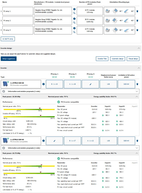

Als je kiest voor "manual planning" kun je het gewoon de aantallen, helling en richting per orientatie invoeren.
Wat zijn de hellingen?
In geval je aan selectiviteit wilt voldoen kun je dan kiezen voor bijvoorbeeld een 2 8 kW modellen. Zelf snap ik het nut van selectiviteit bij terugleverende apparatuur niet. (de helft van de Tweakers die hier reageren zien dat wel, de andere helft niet)
Afbeeldingslocatie: https://tweakers.net/i/y44pXzkc2gPWeYL8Ej6Hz-EfLhw=/x800/filters:strip_exif()/f/image/3MERx0hUqOmqyZnD7CU3s4Md.png?f=fotoalbum_large
Als de helling van alle daken gelijk is kun je met een stringomvormer ook nog kiezen voor een string van 22 panelen plus 2 strings van 17 parallel. Dan helaas geen 35 panelen op dat ZO dakvlak.
Afbeeldingslocatie: https://tweakers.net/i/osVRbS78eQxP3NtP3BBlPixYT-s=/800x/filters:strip_exif()/f/image/stxwwlk7nXgUgxuSbipG2P32.png?f=fotoalbum_large
Die 1000 V limiet heb je met bijvoorbeeld een Growatt omvormer niet.

Ah top, dan zal ik dat morgen even gaan doen! De hellingen heb ik erbij gezet en zijn niet gelijk.
Dak 1 (Zuid Oost): 46,5
Dak 2 (Zuid West): 56,7
Dak 3 (Zuid West): 51,7

Goed om te weten dan de SE20k gelimiteerd kan worden. Zou je vanwege de EMC de 17k afraden? En zorgen de extra panelen nu voor een betere string verdeling ik weet niet of het zo optimaal ingesteld is.
Het laatste wat je zegt snap ik helaas niets van, hier heb ik totaal geen kaas van gegeten. Onze meterkast is niet de jongste en staat op de nominatie om met de verbouwing vervangen te worden.
Afbeeldingslocatie: https://tweakers.net/i/c0kgEhe7jdfB-rfmuF0Su8WOawA=/x800/filters:strip_icc():strip_exif()/f/image/SziN2XlurLHUBQ9r5PdYrdef.jpg?f=fotoalbum_large
Daar heb ik onvoldoende kennis voor, en geen toegang tot de norm. Vraag aan @Hytsky, die bracht dit in, die mag het uitleggen :D
