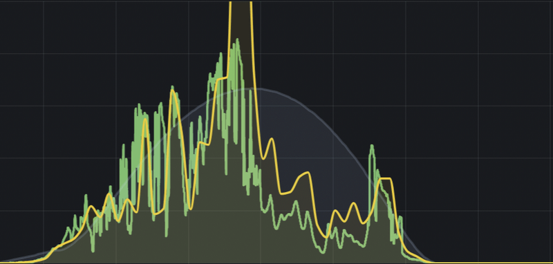

Sinds gisterenmiddag zijn de metrics in de solaredge app ineens way-off vergeleken bij m'n eigen modbus waarden. Het begon met een piek van 8kW (heb een 5kW omvormer). Sindsdien zit ie consequent te hoog. Afbeeldingslocatie: https://tweakers.net/i/98hylzl7m0xsq7L4pdu-zVjDHPs=/800x/filters:strip_exif()/f/image/vakJ1cxQCDxqMpuyODlzMEk2.png?f=fotoalbum_large
- de gele lijn geeft de waarden van de solaredge portal
- de groene lijn geeft de modus waarden
Ik heb in het monitoring portal al wel even gecontroleerd of de installateur niet per ongeluk een andere omvormer aan m'n site gekoppeld heeft, maar dat lijkt niet het geval te zijn.
Ziet iemand ook ineens soortgelijke verschillen?

lexuzu schreef op zondag 19 maart 2023 @ 11:00:
Sinds gisterenmiddag zijn de metrics in de solaredge app ineens way-off vergeleken bij m'n eigen modbus waarden. Het begon met een piek van 8kW (heb een 5kW omvormer). Sindsdien zit ie consequent te hoog. [Afbeelding]
edit: Van de week is mijn omvormer vervangen. In de portal zie ik nu twee omvormers, de oude en de nieuwe. Waarschijnlijk is de oude alweer ergens in bedrijf gesteld. Heb de installateur gevraagd de oude uit m'n site te verwijderen. Ik denk dat dat het wel oplost.
De oude omvormer moet dan nog omgezet worden naar de nieuwe eigenaar. Dan zal bij jou de data verdwijnen.

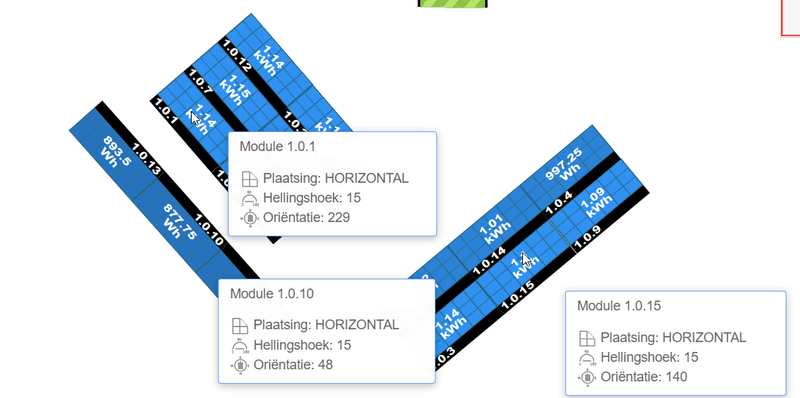

Onlangs hebben ze hier 15 panelen van 400W neergelegd, dus 6000W totaal, met een SolarEdge 4k omvormer.
In de specs van de omvormer zie ik dat de maximale aansluiting 5400W is. Kan en mag deze omvormer wel op deze hoeveelheid, is dat niet gevaarlijk? En klopt het dat hij hem aftopt op 4000W op piekmomenten?
Ik vraag me af waarom niet voor de SE5K gekozen is. Is dit eventueel eenvoudig te vervangen?

@.GoO Te weinig info. Het maximum is afhankelijk van ligging. En de 5400W is voor de SE4K-RWB "voor korte strings" (135%) - dit is een omvormer waar half solaredge installerend nederland niet eens van af weet.
De SE4K mag 155%

Hangt af van je opstelling en welke omvormer, maar je zou zomaar gelijk kunnen hebben.
Vervangen is simpel.
Enneh... 15 panelen? Welke omvormer, welke optimizers, hoe is je opstelling?

.GoO schreef op dinsdag 21 maart 2023 @ 07:13:
In de eerste plaats is het niet gevaarlijk, de omvormer zal op piekmomenten de optimizers opdracht geven om minder vermogen te leveren. Wat betreft aftoppen, in de praktijk zie je eigenlijk alleen in mei dat het max vermogen gehaald wordt omdat het dan nog koud is. Heb hier 17,5kWp liggen en daar komt in de zomer maar max 15,5 kW uit. Het kan zijn dat ze voor de 4K gekozen hebben ivm leverbaarheid.

ds23man schreef op dinsdag 21 maart 2023 @ 07:26:
We hebben drie verschillende oriëntaties, dus de 6000W zal hij inderdaad niet bij in de buurt komen. Maar in maart zaten we op piekmomenten al tegen de 4000W aan. Sowieso 33% overcapaciteit (4000W tov 6000W) lijkt me behoorlijk veel.
Volgens de installateur werd deze omvormer voor onze situatie aangeraden via de applicatie van SolarEdge.

Dan is het dus niet buiten specificatie overgedimensioneerd...
Maar zolang je niets verteld.... is er niets nuttigs te zeggen. Mijn online uitlezen van jouw hoofd is nog niet goed ontwikkeld

  • .GoO
  • Laatst online: 28-10 23:23
Ik heb het Designer rapport opgevraagd bij de leverancier, maar nog geen reactie. Ik heb deze nooit ontvangen van de leverancier die uiteindelijk de panelen heeft gelegd (wel van een andere, maar dat legplan was net iets anders).
Hierbij in ieder geval alvast het layout overzicht om een beeld te geven.
Afbeeldingslocatie: https://tweakers.net/i/NAd6iFsBKqZZMKiFnfB0uThQT5o=/800x/filters:strip_exif()/f/image/QM3p4oXLmQaGlTNBlZ2kTNFJ.png?f=fotoalbum_large
Zelf kan ik de Designer pagina helaas niet openen, krijg dan een foutmelding. Anders had ik hem zelf even in kunnen tekenen. Ik ga even contact opnemen met SolarEdge support.
Afbeeldingslocatie: https://tweakers.net/i/LEd_ztZ_gRDGVhnOQqg8h2Hk0Lo=/full-fit-in/4000x4000/filters:no_upscale():fill(white):strip_exif()/f/image/EcosYi6pZOaiseakL7sw66xn.png?f=user_large
De afgelopen dagen heeft is het systeem al een aantal keer afgetopt op 4000 watt, het maximale vermogen van de omvormer. Ik heb dus wel sterk het idee dat ik opbrengst misloop met deze omvormer helaas. Het gaat om een gewone SE4K omvormer trouwens.
Wat is wijsheid in dit geval? Ik wil best tegen meerprijs de omvormer laten vervangen door één met meer vermogen, maar daar zal de leverancier vast niet op zitten te wachten. Ik ben natuurlijk zelf akkoord gegaan met deze omvormer, maar was me op dat moment nog niet bewust van deze limitatie.
[ Voor 58% gewijzigd door .GoO op 25-03-2023 21:31 ]

@.GoO Dat denk ik ook... maar er spelen 2 problemen:
1. Als al je panelen allemaal tegelijk beschenen worden top je af.
2. Als je panelen niet tegelijk beschenen worden remmen de panelen in de schaduw je hele systeem.
En voor de duidelijkheid: solaredge schrijft op een gewone 3fasen omvormer 16 60v optimizers voor. Jouw systeem voldoet daar niet aan. Daarnaast liggen jouw (te weinig) panelen in kleine groepjes, waardoor de groepjes beschenen panelen nooit het systeem fatsoenlijk aan de gang krijgen. Zie topicstart "tuinhuisje", en valkuilen "kleine groepjes".
Je gaf eerder aan dat deze setup werd aangeraden door de applicatie van solaredge, maar designer kan geen ontwerp genereren met te weinig panelen in de string. Je installateur zal dus ook geen rapport kunnen laten zien.
[ Voor 112% gewijzigd door teacher op 26-03-2023 14:29 ]

teacher schreef op zaterdag 25 maart 2023 @ 21:22:
Waarom worden de panelen afgeremd door schaduw, daar zijn de optimizers toch juist voor?
Hoe zou bovenstaande situatie verbeterd of opgelost kunnen worden? Is er een andere SolarEdge omvormer die deze twee problemen niet heeft?

Lees de enorm informatieve en fantastisch zorgvuldig opgestelde :*) topicstart even door, maar in het kort:
- 3 fasen Short string of 1 fase omvormer
- 80v optimizers
- panelen bijleggen zodat je er altijd minimaal 5 per kant hebt.
En hopelijk snap je nu ook waarom ik je zo doorzaagde over je opstelling; een driefase omvormer wil veeeeel panelen hebben. Als voorbeeld dit topic: Solaredge systeem teleurstellende performance 27 panelen, en riant verlies vanwege te weinig gelijktijdig beschenen panelen. Jij hebt er 15....
Kan je optimizer voltage grafieken zien bij de monitoring portal?

  • .GoO
teacher schreef op zondag 26 maart 2023 @ 17:09:
- 80v optimizers
Ik heb de topicstart doorgelezen en snap ongeveer het probleem denk ik, maar heb er verder ook niet genoeg verstand van. Nu is de vraag wat ik er redelijkerwijs aan kan (laten) doen om het systeem zo optimaal te laten presteren. Alle optimizers vervangen gaat de installateur nooit doen, dus dat lijkt me vrij kansloos. De omvormer omwisselen zullen ze vast ook niet snel mee akkoord gaan, maar dat valt nog te proberen.
Alleen, welke omvormer haalt dan wel het meeste uit het systeem? In ieder geval één die meer dan 4000Watt kan opleveren, want vandaag werd ik alweer een paar keer afgetopt. Moet bij het switchen naar 1 fase ook iets in de meterkast worden aangepast?
Panelen bijleggen is helaas geen optie, daar heb ik geen ruimte meer voor.
Ik zie geen optimizer voltage grafieken in de monitoring. Er lijkt wel maar 1 string te zijn.
Afbeeldingslocatie: https://tweakers.net/i/3LIFzbdBE-CZ-PXAdoeDZApJ5kE=/full-fit-in/4000x4000/filters:no_upscale():fill(white):strip_exif()/f/image/Pz3d65IdGIOiWmOwJgxLGJPo.png?f=user_large
  • schumacher
  • Registratie: December 1999
  • Laatst online: 25-10 16:30
Aftoppen is minder erg dan optimizer clipping (aftoppen gebeurt wanneer je stroom 'over' hebt en een paar dagen per jaar, clippen zou iedere dag kunnen gebeuren en wanneer je meer direct verbruik hebt).
Je zou kunnen overwegen te wisselen naar een 4 of 5 kW 1-fase omvormer.
Ja, dan moet er waarschijnlijk ook een aanpassing in de meterkast gedaan worden.
Maar zonder designer rapport of grafieken met huidige opbrengst of optimizer spanningen is het allemaal gissen. Dus je zult eerst meer informatie moeten geven of je installateur zover moeten krijgen dat hij gaat doen wat hij voor plaatsing eigenlijk had moeten doen.

ik heb deze week mijn plan gekregen van installateur voor solaredge systeem . voor mij is dit allemaal nieuw. graag had ik jullie mening over het opgemaakte plan en gebruikte materialen.
betreft 12 panelen. 3 oost en 9 zuid
9 x DM405M10-54HSW 9
3 x DM410M10-54HSW-V 3
12 x s440
1 x SE3000H
elektrisch ontwerp :
1 xSE3000H
4.43kW | 148%
1x string
12 x s440 optimizers
  • teacher
  • Laatst online: 00:23
teacher
Dysgaf!
3x oost = nee. Kan je er 2 bij?
en dan s500b optimizers gebruiken in het hele systeem.
Kunnen er 4 of 5 bij op oost? Dan kan je de s440 blijven gebruiken.
Enneh.. lees even de zorgvuldig samengestelde en enorm goed geschreven (door, al zeg ik het zelf, 2 enorm kundige tweakers :*) ) topicstart door. Dat geeft al een beetje inzicht waarom dit niet de beste keuze is.
[ Voor 146% gewijzigd door teacher op 29-03-2023 15:22 ]

DeKevein schreef op woensdag 29 maart 2023 @ 13:58:
12 x s440
1 x SE3000H
1 xSE3000H
4.43kW | 148%
1x string
Zadeldak neem ik aan?
Vraag als eerst het designer rapport, daar staat in of dit kan etc (en net zoals @teacher zeg ik : nee, foute boel)
[ Voor 20% gewijzigd door Crazy- op 29-03-2023 15:28 ]
12,85kWp - ZB 7,5m2/400l - 5kW Pana H WP (CV&SWW) - 13,8kWh accu

Afbeeldingslocatie: https://tweakers.net/i/KZDb_VGwII0bYO2flMBHPqFK7hg=/x800/filters:strip_icc():strip_exif()/f/image/7JFgcTuLkjGV8oT1tazNkimX.jpg?f=fotoalbum_large
  • DeKevein
  • Registratie: Maart 2023
  • Laatst online: 06-11-2023
de installateur heeft t plan getekend op basis van google maps. Maar ik heb alles zelf uitgemeten en ik kan makkelijk 4 panelen op onderste rij leggen. Zo kan ik er 9 op het dak leggen en nog eens 3 extra op plat dak. alles op t zuiden dan
Als ik jullie topicstart een beetje begrijp, is trouwens heel goed geschreven :) , is t beter om alles dan zuidgericht te leggen en die 3 oost te laten vallen. Ik heb ook nergens schaduwinval aan de zuidkant.
