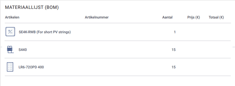

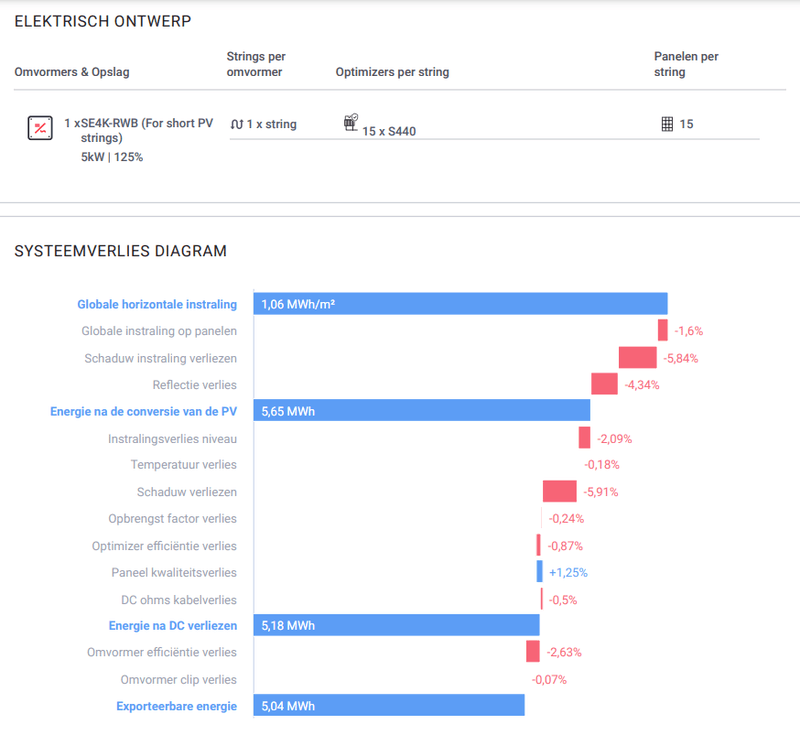

  • .GoO
  • Laatst online: 28-10 23:23
teacher schreef op dinsdag 28 maart 2023 @ 19:01:
Vraag designer rapport
Neem contact op met solaredge support en laat ze meekijken.
Crazy- schreef op dinsdag 28 maart 2023 @ 17:28:
vraag het Designer Rapport op, dat is de eerste stap
die 'moeten' ze hebben ;-)
daarin staat de omvormer, optimzers, panelen & strings in vermeld + verwachte opbrengsten
+ indien de onjuiste optimizer, een opmerking over verlies
werken ze niet mee, kan je contact zoeken met SolarEdge en hen vragen wat er mis is. Zij zullen dan zeer waarschijnlijk aangeven : onjuiste setup (optimizer / omvormer combinatie)
Gevolgen nu? slechte / minder opbrengst.
Ik heb gisteren het Designer rapport ontvangen en full access gekregen tot de monitoring :)
Afbeeldingslocatie: https://tweakers.net/i/E9KsBDdPOxPfo19ZYiEOYeuxrM4=/800x/filters:strip_exif()/f/image/jvX2Z0tdjyPlhcKVuYgL5oyd.png?f=fotoalbum_large
Afbeeldingslocatie: https://tweakers.net/i/yBnKMkvele2Ltno1SVHqtpFrMpo=/800x/filters:strip_exif()/f/image/h9HFeoitWEOlozkqBvtrZuu1.png?f=fotoalbum_large
Afbeeldingslocatie: https://tweakers.net/i/3gZtPHqLdsW-qZ0evCLi4If8ciY=/800x/filters:strip_exif()/f/image/Wgf4OrkLHknRjU3yqM2kD9Ke.png?f=fotoalbum_large
Afbeeldingslocatie: https://tweakers.net/i/icxYp0HY-yl3TsuEuLIVZmhiAMc=/800x/filters:strip_exif()/f/image/i4pBT0nMyzRI2b4v1oBgkCvy.png?f=fotoalbum_large
Afbeeldingslocatie: https://tweakers.net/i/u_bhWdoBmi4Z3b-2TTUrHqHUq3k=/800x/filters:strip_exif()/f/image/dsDO9IyQzSVML1Oya07OENOX.png?f=fotoalbum_large

.GoO schreef op vrijdag 31 maart 2023 @ 09:56:
je ziet hier een clipping van 0,07% op basis van de getallen van SolarEdge
ik zeg je alvast: de berekening van SE is vaak een aantal procenten te laag t.o.v. de werkelijkheid.
Dus de opbrengst & clipping zal wat hoger uitpakken
nu is de vraag, is het het waard om de S500b toe te passen tegen 10-20 euro per stuk meerprijs ( (150-300 euro)?
opbrengst is berekend op 5000kWh
0,07%. = 35kWh per jaar
tegen 9ct = 3,15 euro
reken zelf maar uit >:)

  • .GoO
Crazy- schreef op vrijdag 31 maart 2023 @ 10:51:
Clipping lijkt dan volgens mij redelijk mee te vallen. Naast de meerprijs is het ook een heel gedoe om dat weer voor elkaar te krijgen, de installateur zal daar zeker niet zomaar in mee gaan. Dat lijkt me het dus niet waard.
Waar ik met name mee zit is dan nog steeds het aftoppen van de omvormer op 4000 watt. Daar zit hij nu al regelmatig aan, ik denk dat ik daar op jaarbasis meer opbrengst mee misloop. Als argument hiervoor gaf de installateur dat hij minder verbruikt en ook eerder aanslaat bij weinig opbrengst, wat dit weer zou compenseren.
Maar ik denk dat ik dan toch liever de SE5K had gehad.
Voldoet de installatie verder wel aan de eisen van SolarEdge? Daar waren eerder wat twijfels over.

.GoO schreef op vrijdag 31 maart 2023 @ 10:57:
heb je de volledige PDF ?
een SE5k zal inderdaad meer opbrengen per jaar; want zoals ik aangeef : de SE designer is wat voorzichtig t.o.v. de praktijk. Dus het kan dat je meer aftopt inderdaad.
dat is in de lente 'wel vaker' omdat het dan kouder is en panelen technisch meer afgeven (ze zijn koeler)

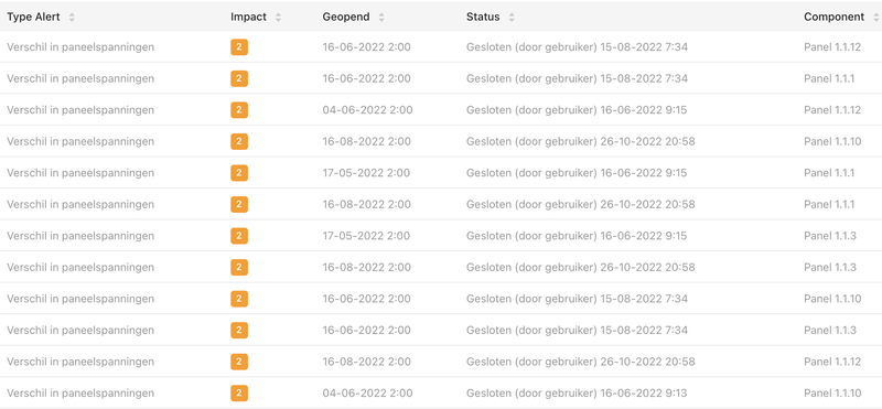

stormfly schreef op zaterdag 1 april 2023 @ 14:55:
Nu zie ik in de echte zomermaanden volgens mij onder "alerts" Verschil in paneelspanningen, een aantal dagen per jaar.
Mijn eerste gedachte is een paneel wat zich anders gedraagd dan verwacht. Wat krijg je bij probleem oplossing als je de alert opent in monitoring op het web?
Dat alert geeft aan dat het systeem een afwijking in gemeten paneelspanning op de betrokken optimizers ten opzichte van de paneelspanning van andere optimizers meet en kan een indicatie zijn van zware schaduwvorming of een defect in het paneel zelf (Bypass-diode). Best even de paneelspanningsgrafieken bekijken dus.
  • stormfly

Afbeeldingslocatie: https://tweakers.net/i/CTTUprQh0JaLcDSOcayS305AKhQ=/800x/filters:strip_exif()/f/image/HC8bmBVfKdGRXtzweoqOBu2D.png?f=fotoalbum_large
Smoke schreef op zaterdag 1 april 2023 @ 17:02:
Ja ik denk dat het dan toch schaduw is, bomen groeien hier flink door 8)7. Als ik kijk naar de lijst met alarmen dan zie je dat het een handvol panelen zijn. Lijkt mij onwaarschijnlijk dat de panelen allemaal tegelijk klachten hebben op sporadische dagen.

Afbeeldingslocatie: https://tweakers.net/i/98i1sYPR1SHBjLKVZ4xHMJXRjvE=/800x/filters:strip_exif()/f/image/TH5XGK5kFBn8fSCaIidE156g.png?f=fotoalbum_large
Dit is 16-06 je zie onderin dat het paneel idd dipt, ik was vergeten dat er ook 4 30v panelen tussen zitten. Het draait al jaren stabiel, dan vergeet je die dingen. Dat is volgens mij wel het paneel wat de schaduw van de boom het meeste oppikt.

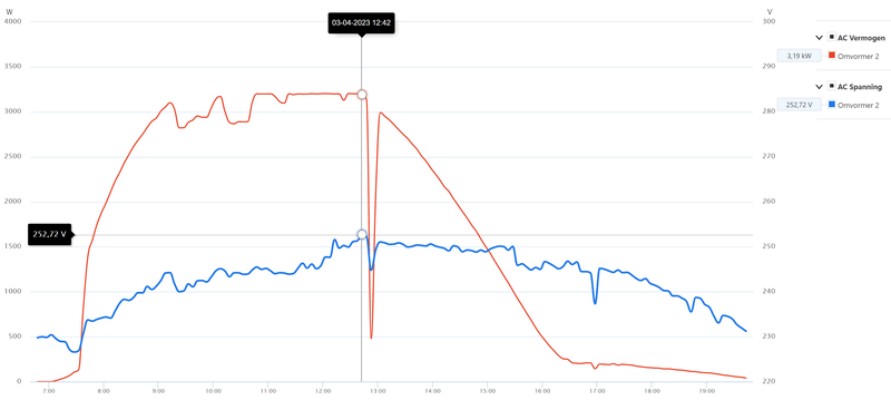

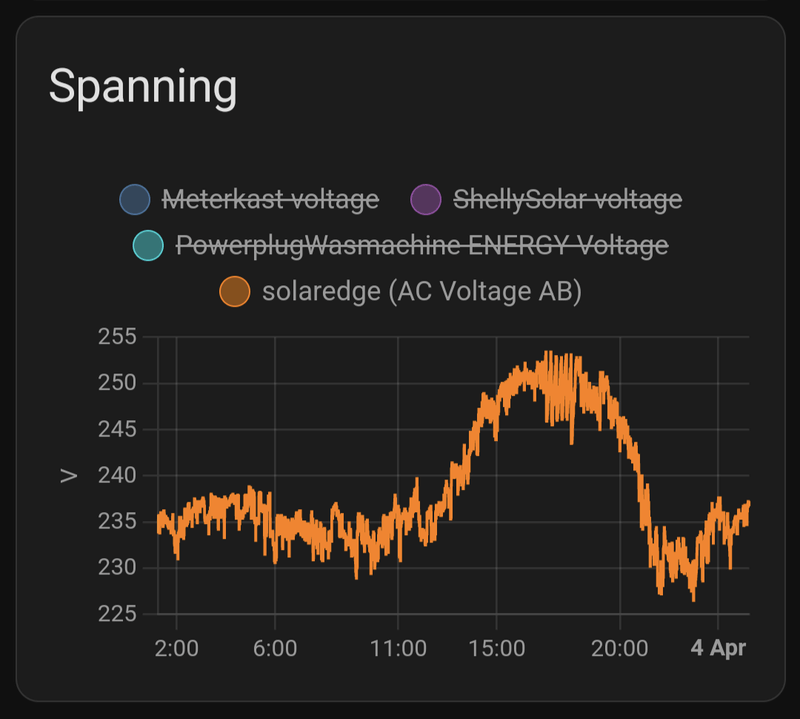

kevinvdwal schreef op zondag 2 april 2023 @ 14:51:
Als ik de vraag ergens ander moet stellen dan hoor ik het graag.
Het volgende, wij hebben sinds nu bijna 3 jaren 16 325wp zonnepanelen op ons huis liggen met een 4Kw 1fase SolarEdge omvormer. In het eerste jaar hadden we geen enkele problemen met de opbrengst, maar sinds vorig jaar valt de omvormer steeds vaker uit door een te hoge spanning. Nu zitten we weer aan het begin van de goede periode voor de zonnepanelen en ik merk nu al dat wanneer de zon goed schijnt de installatie om de haverklap stopt met produceren. Onze installateur geeft aan dat dit te wijten is aan de grote groei aan zonnepanelen op het net waardoor de spanning te hoog wordt op het net en hij hier helemaal niets aan kan doen.Ik geloof graag dat het net voller raakt, maar ik heb sinds vorig jaar voor de zekerheid maar een p1 meter op de meterkast geplaatst om de spanning in de meterkast te meten.
Nu blijkt dat de spanning volgende p1 meter nooit te hoog is, het hoogste wat ik gezien heb is 249/250 volt. Echter is volgens onze SolarEdge deze vaak 5 volt hoger dan wat hij in de meterkast zegt. Dus met andere woorden de omvormer wil er bij een echte spanning vanaf 247 al stoppen met produceren.
De daadwerkelijke vraag is, kan het kloppen dat er zoveel verschil in de spanning met de meterkast en de omvormer? Daarnaast is hier nog iets aan te doen? Ik had al iets gelezen over te dunne kabels, maar onze installateur beweert ook dat dit niet het geval is. De spanning op onze fasen is over het algemeen redelijk gelijk.
Alvast bedankt!
Hoeveel meter kabel zit er tussen meterkast en omvormer? Welke dikte?

teacher schreef op zondag 2 april 2023 @ 15:17:
Ik verwacht iets van 15 meter, het is van de meterkast naar de zolder (nieuwbouw). Voor zover ik het kan inschatten lijkt het 2,5mm draad.

Dat kan zomaar 5 volt schelen wat je kwijtraakt in de kabel. Leesvoer:

  • kevinvdwal
  • Laatst online: 03-02-2025
Als ik het zo interpreteer dan kan de kabeldikte dus wel degelijk invloed hebben.
Als ik heb goed berekend heb en uit ga van die 15 meter met 2,5mm kabel, dan zou ik 3,78 volt verlies/nodig hebben en mag de max spanning 249,22 volt zijn in de meterkast. Als ik uit ga van 6mm kabel is het nog maar 1,57 volt en is de maximale spanning 251,43.
Theoretisch gezien met de metingen die ik met de p1 meter heb gedaan zou dit voorkomen dat mijn systeem dan nog uitvalt en zou het dus zin hebben om de kabels te laten verdikken.
Is dit een logische gedacht en/of zitten hier nog haken en ogen aan? Anders moet ik zeker weer contact zoeken met mijn installateur. Als ik op het internet ook lees dan gebruiken alle fabrikanten zo'n beetje 4mm, dus dan zou een kabel van 2,5mm al sowieso raar zijn.
  • Ronald
Ronald
De meeste installaties worden met 2,5mm2 aan de netspanning kant aangesloten. Gelijkspanning/solarkabel is 4 of 6mm2. Maar de gelijkspanning kant heeft 0,0 effect op dit probleem.
Dikke kabel en/of omvormer dicht bij meterkast zal helpen

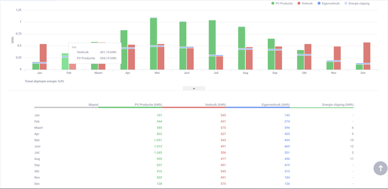

Even een korte vraag,
Sinds april 2021 hebben wij 15 panelen op ons dak liggen op Zuid-West (230 azimuth, 29 graden dakhelling, omgeving Heerhugowaard). Aangesloten op een SolarEdge SE5000H. Aangezien er nog wat ruimte over was en wij sinds kort een elektrische auto hebben besloten om er nog 5 370 Wp panelen bij te plaatsen. Deze zijn begin januari gelegd. Totaal komt op 7025 Wp. Nog onder de max van 7750 Wp voor de SE5000H. Dat moet dus geen probleem zijn.
Via de Designer (let niet op het verbruik, ik krijg de accu er niet meer uit) van te voren al berekend wat het aftop verlies gaat worden, dat zou nihil zijn, zie hieronder.
Afbeeldingslocatie: https://tweakers.net/i/js4blHH4AXLPNtgEORS3X1YB76A=/800x/filters:strip_exif()/f/image/1drMdqwNo6ryFwgAjDoWA3sw.png?f=fotoalbum_large
Nu heb ik vandaag voor het eerst een (zo goed als) volle dag zon gehad, maar het aftoppen lijkt toch wat serieuzer dan volgens de designer:
Afbeeldingslocatie: https://tweakers.net/i/8mgFs4LjJIcn5zs4nRHzcCDh5lE=/800x/filters:strip_icc():strip_exif()/f/image/7xgwMRKpkvRgPoa9pJf5kiok.jpg?f=fotoalbum_large
Nu weet ik dat dit eigenlijk de optimale maanden zijn en van de zomer de efficiëntie minder wordt, maar zou het de moeite waard zijn om te upgraden? Helaas is de SE6000HD veel goedkoper maar met 3x25 mag dat officieel niet. Ten opzichte van een SE6K gaat het prijsverschil bij verkoop van de SE5000H naar ongeveer 800 euro.
EV: '25 Tesla M3 LR AWD + '15 Kia Soul , PV: Zuid-West 7025Wp, Verwarmen: Adlår Castra Aurora 2 6kW warmtepomp + Daikin 3MXM68 - 5kW woonkamer - 2,5 slaapkamers, SWW: Atlantic Explorer V4 270L

3-fase aansluiting & deze grote van vermogens? Pak lekker die 3-fase omvormer
Waarom? Je fysieke eigen directe gaat omhoog. En dat is belangrijk. (Los van het feit hoe de meter alles registreert imho).
Energie die je direct verbruikt hoef je af te nemen. Het is domweg zonde om op 1 fase vol te produceren & dan op de andere 2 fases weer af te nemen.
Een juist ingerichte meterkast & verdeling van verbruikers is wel van belang ;-)
Batterij kan je in het tabblad batterij weghalen & een omvormer zonder batterij (dus niet RWS) te selecteren

  • Ronald
Ronald
SE6000H = 27A
27A > 25A ... en de Netcode vind het ook niet prima.
Daarnaast vermoed ik dat Designer het ontwerp op de SE6000H afkeurt - daar waar hij het op de SE5000H goed keurt. Reden: string vermogen te hoog, maar dat mag als de omvormer onder het max string vermogen zit... Dus SE6K is de enige optie.
3 fase omvormers hebben door de extra complexiteit iets lagere efficiëntie. Vermoedelijk wordt je productie niet hoger, @Destynx

@Destynx ik zou het nog even een jaartje aankijken; aftoppen doe je de komende weken, over twee maandjes zie je de invloed van temp derating. Top je nog steeds af dan kan je voor een andere omvormer gaan.
Wise enough to play the fool
  • stormfly
@Destynx ik zou mij er niet druk over maken, ik heb achteraf veel te veel op het microdetail gezeten in mijn SE project. Als het eenmaal draait kijk je er helemaal niet meer naar. Met het afbouwen van de salderingsregeling heb jij al een enorme bulk aan energie die je nergens op kunt slaan. Je moet dan exact op die dag thuis zijn om het in je EV te laten vloeien, en hem toevallig de dag voor de zonnige dag leeg gereden hebben.
Wat in de vorige post ook staat, kijk het een jaartje aan dan is het nieuwe eraf.
  • Destynx
  • Laatst online: 17:31
Crazy- schreef op zondag 2 april 2023 @ 22:21:
Bij installatie in 2021 was er nog een 1-fase aansluiting, vandaar de keuze voor de 1-fase omvormer. Ook staat mij iets bij dat 15 panelen te weinig was voor een SE5K vanwege opstartspanning, maar dat weet ik niet meer zeker.
Vanuit financieel perspectief is het niet zonde aangezien de meter het inderdaad verrekend, maar je hebt wel gelijk. Op basis van de adviezen van onder andere @teacher en @Ronald blijven we toch bij de 1-fase omvormer voor nu.
  • Destynx
stormfly schreef op maandag 3 april 2023 @ 08:43:
Het is inderdaad wel lastig om veel energie in de EV te laten vloeien, dat probleem schuiven we nog even voor ons uit tot de saldering is afgeschaft.
Wat betreft de nieuwigheid, ik check eigenlijk al 2 jaar lang op zonnige dagen de opbrengst en heb ook live inzicht in mijn verbruik per fase, ook die info bekijk ik meerder keren per week.
  • Crazy-
  • Laatst online: 28-10 13:34
Crazy-
Best life ever
Destynx schreef op maandag 3 april 2023 @ 10:21:
16 is wel de minimale eis, met de 60Vdc optimizers.
Een 3-fase vereist 750Vdc en met 60Vdc optimizers kom je dan op minimaal 13. SolarEdge vereist 16 stuks; om wat ruimte te hebben + garantie technisch (conform ontwerp)
Klopt (los van het feit dat het met 15 stuks echt wel gaat werken, tenzij je nog eens keiharde schaduw hebt op 2 panelen )
dan rest niet anders dan de SE5000 te laten voor wat het is je kan smokkelen eventueel door te kijken of je 1x 35A aansluiting hebt > dan een 6000 te pakken met een B25A maar qua kosten ... :X
[ Voor 9% gewijzigd door Crazy- op 03-04-2023 11:01 ]
12,85kWp - ZB 7,5m2/400l - 5kW Pana H WP (CV&SWW) - 13,8kWh accu
  • Destynx
Crazy- schreef op maandag 3 april 2023 @ 11:00:
Dat klinkt inderdaad logisch. Helaas heb ik nu sinds vorig jaar 3x25A vanwege de elektrische auto die met 11kw kan laden. een SE6000H zal met een C-karakteristiek automaat vast wel werken in de praktijk maar of de verzekering het leuk vindt met een eventuele brand...

  • Ronald
Ronald
Destynx schreef op maandag 3 april 2023 @ 11:20:
Verschil in B en C karakteristiek zit in de eerste paar seconden overbelasting, 0,0 in de lange duur.
C is bedoeld voor hoge inschakelstroom.
Verder verwijs ik naar mijn vorige post… die je gemist lijkt te hebben…
  • Destynx
Ronald schreef op maandag 3 april 2023 @ 14:44:
Je hebt helemaal gelijk, ik zit niet diep genoeg in de materie. De SE6000H wordt inderdaad afgekeurd door de designer vanwege de stringspanning. Aangezien een 3-fase omvormer minder efficiënt is blijft de SE5000H financieel gezien voor mijn situatie de juiste oplossing.

Het monitoring portal heb ik maar gedeeltelijk toegang tot lijkt het. Tenminste, ik kan zo gauw geen foutenlog of iets vinden.
Op het moment zit ik ver van huis, dus even inloggen zit er niet bij.
Heb even m'n netspanning van vandaag bekeken, zo'n 250 volt rond de tijd van de storingen.
Dat is een bekend probleem meen ik me te herinneren. Heb er alleen nog niet eerder last van gehad.Afbeeldingslocatie: https://tweakers.net/i/jlKC3kPKEf5TC9UlD4B4-NN4Daw=/800x/filters:strip_exif()/f/image/AvPQ6HEWCNOFtlwhVnDoDGXP.png?f=fotoalbum_large
  • Crazy-
Crazy-
Best life ever
OxyDrokz schreef op maandag 3 april 2023 @ 23:18:
Dat is een bekend probleem meen ik me te herinneren. Heb er alleen nog niet eerder last van gehad.[Afbeelding]
Dat lijkt inderdaad een max Vac van 253Vac
Je kan het beste even je installateur bellen en vragen om meer details.

Crazy- schreef op maandag 3 april 2023 @ 23:45:
Aha, daar heb ik dus ook last van:
Afbeeldingslocatie: https://tweakers.net/i/ZG9L07vvO0yOleJ7CFYKnr7LcVc=/800x/filters:strip_exif()/f/image/TaYqn8BGIJ16HhPkScljN0az.png?f=fotoalbum_large
