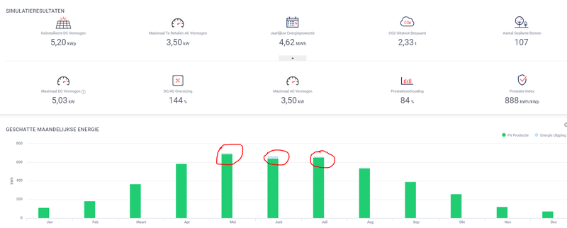

Hallo Allemaal,
Even een check en hopend dat jullie mijn zorgen kunnen wegnemen..
Gisteren is er begonnen met de installatie van onze PV-opstelling. Nu blijkt er een SE3K-RWB ipv de geoffreerde SE4K-RWB opgehangen.
De installateur geeft aan dat dit moet kunnen met een totaal van 12 panelen x 405 wp. Hierbij de 8 panelen op de voorzijde op ZW met schaduwval (bomen) later op de dag, achter 4 op NO.
De gebruikte optimizer S500B, alles in 1 string.
Als ik dan kijk naar de maximale input van de SE3K (4050 watt), lijkt dat zo goed als uit te kunnen op basis van 12x405x 0.85 (factor) = 4130 watt.
Of zie ik hier iets over het hoofd? Locatie is trouwens Zuid Holland/kust-gemeente en ik lees wel dat die factor dan wel 0.95 kan zijn.
Verliesdiagrammen ga ik nog even achteraan met deze opstelling, die van de installatie in de offerte heb ik.
Dank alvast voor het meedenken! _/-\o_

Waarom zou je akkoord gaan met een mindere optie dan waar je voor hebt getekend? Ik zou ze lekker terug laten komen zodra ze wel de goede omvormer hebben en hem om laten wisselen. En zo niet laat ze maar met een korting komen om het verschil goed te maken. Zelfs als het voor de opbrengst niet zoveel uitmaakt kan het wel beperkend zijn in de toekomst als je toch nog wat meer panelen wilt leggen.
En ik vraag me ook af hoe de verliesdiagrammen er uit zien. Want met schaduwval op ZW en maar 4 panelen op NO kan zelfs de RWB het nog lastig krijgen.

@Busman ik maak me met de 3K in eerste instantie zorgen over de maximale overdimensionering. Dat mag maar 135% zijn van theoretisch DC piek vermogen
Designer berekend dit.
Heb je lijstje met exacte helling en azimut? Staat vaak ergens in rapport

Ronald schreef op vrijdag 10 maart 2023 @ 12:17:
Dank voor jullie reactie redwing en Ronald!
@Ronald , deze waarden bedoel je denk?

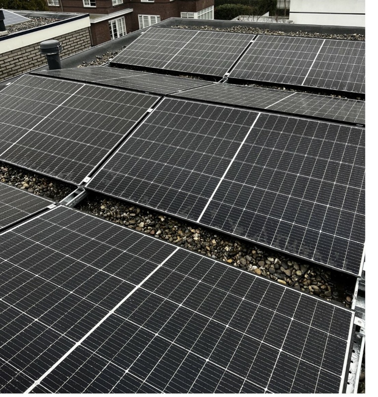

Ik zie nu dat de verliesdiagrammen die ik heb nog van een eerste offerte zijn, waarbij S500's werd aangeboden. Ik heb toen al, onder andere door dit topic door te lezen _/-\o_ , om S500B's gevraagd.
Deze zijn gelukkig wel netjes gemonteerd zoals afgesproken.
Afbeeldingslocatie: https://tweakers.net/i/Yuy9jlyNliSqfdr56QSkNd7zndE=/800x/filters:strip_exif()/f/image/p3MQtQMSuplTt5TTvDeq6cLF.png?f=fotoalbum_large
  • Ronald
  • Laatst online: 00:12
@Busman die ja. Je hebt niet toevallig de piek DC in het rapport staan? Of het overdimensionering percentage?

@Busman Zonder schaduw in mijn simulatie: 4,02kW DC - 134% overdimensionering - op het randje... 0 uitbreiding mogelijk. 0,15% aftop verlies. Geen optimizer clipping ;-)
Persoonlijk zou ik ze aan de SE4K-RWB houden... ik zie dakruimte in je tekening.

Ronald schreef op vrijdag 10 maart 2023 @ 18:13:
Precies Ronald, in de originele opgave met de 4K komt het op 101%, dus dat lijkt me een stuk netter.
Je beseft niet half hoe nuttig jouw advies en dit topic is voor degenen zonder al te veel kennis van zaken! d:)b
Maandag maar weer bellen met de installateur..

  • Kalipeen
  • Laatst online: 13-09 08:49
De tip voor de designer is echt goud @Ronald
Ik kende het niet en na een paar testjes ben ik nu alles met de exacte maten aan het intekenen.
Wat is dit toch een fijn forum met echte toppers!

  • Kalipeen
@Ronald Haha, ik zag net die clipping staan.
Ik heb de SE3500H vervangen voor een SE4000H (175 euro duurder)
Hiermee een heel klein beetje clipping in juni, valt binnen de marge.
Ik moet nog even afwegen of ik het marginale verlies met de SE3500H ga terug verdienen (denk het niet)

  • Ronald
@Kalipeen omvormer clipping is okay, dat is heel goed voorspelbaar.
Opbrengst factor verlies is hoe designer het optimizer clipping verhaal noemt… dat is de enge, want veel lastiger voorspelbaar
Prijsverschil se3680h doorgaans heel klein ;)

  • mmmmmark
  • Laatst online: 26-08 21:39
Nog een follow up vraag op mijn eerdere vraag (installateur heeft panelen op 2 strings ipv 1 string aangesloten).
Ik zat de opleveren foto van het bonveste dak te bekijken (oost west opstelling plat dak). Er liggen 4 rijen in oost-west. Voor mij zou dan een logische indeling zijn de eerste rij aan de oost kant op oost en de laatste rij op west op het westen. De installateurs hebben het echter net andersom gedaan (zie fotos).
Woensdag komen de installateurs terug om de string te fixen, buizen beter af te werken, als bovenstaande dan ook niet optimaal is mogen ze dat ook meteen fixen.Afbeeldingslocatie: https://tweakers.net/i/eJ2b7Oi3pPuRbC3sCdEeUvUOkvw=/800x/filters:strip_icc():strip_exif()/f/image/hkHKGLR9BK9AiftOjVfbBslI.jpg?f=fotoalbum_large

  • Ronald
@mmmmmark Geen technisch verschil. Is de boel aan de O en W kant afgewerkt met platen, dan prima.

  • mmmmmark
schumacher schreef op vrijdag 10 maart 2023 @ 12:36:
7540 kWh versus 7170 kWh per jaar (+5,16%) volgens de simulaties zonder schaduw.
Thanks!!!
  • mmmmmark
[quote]Ronald schreef op zondag 12 maart 2023 @ 09:26:
Denk dat je deze platen bedoeld toch?Afbeeldingslocatie: https://tweakers.net/i/5lnUPcFq9jVJVIEGRwBav3nzv0c=/800x/filters:strip_icc():strip_exif()/f/image/GYP3RrGH9MIKN6sJmh2ry9FE.jpg?f=fotoalbum_large

Bezig met offertes van zonnepanelen,
Aan de voorzijde van het huis passen er ca 4
achterzijde ca 10.
Diverse adviezen gekregen, de ene geeft aan 4 zijn te weinig aan de voorzijde om op te starten?
Ander zegt prima met s440, panelen 405/415
De ene offertje wil een omvormer van 5000, de andere 3680
Door de bomen zie ik het bos niet meer.
Afbeeldingslocatie: https://tweakers.net/i/1ciLzTbFluu0Y9zCSlZl4RHMvqs=/800x/filters:strip_exif()/f/image/c1LixF9fdYaezXGMKGVPpuY6.png?f=fotoalbum_largeAfbeeldingslocatie: https://tweakers.net/i/bLHclW7y1Z-5_GCA187uc9kRZcM=/800x/filters:strip_exif()/f/image/GxAyIq5Jyk46gEtL1v6MmFEO.png?f=fotoalbum_large
  • teacher
  • Laatst online: 23:00
teacher
Dysgaf!
10 op 4 met de s440? Don't go there. Met de s500b ook niet trouwens. 3 fasen omvormer zou ik ook van wegblijven.
Zie bijvoorbeeld Zonnepanelen - SolarEdge systeem werkt niet?
Heb je overigens de ontzettend informatieve, doordachte en goed geschreven topicstart gelezen?
[ Voor 31% gewijzigd door teacher op 14-03-2023 19:24 ]
