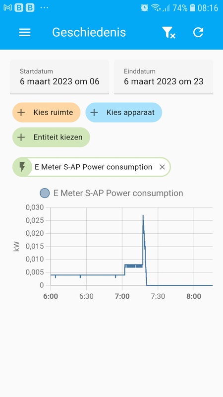

scarwoman schreef op zondag 5 maart 2023 @ 20:33:
Ik heb me afgelopen dagen verdiept in mijn zonnepaneel installatie. Het valt mij op dat mijn SE8K solaredge omvormer rond het einde van de dag energie uit het net haalt??
Is dat bij jullie ook het geval?
Heeft de omvormer stroom nodig om af te sluiten oid?
Sterker nog, dat doet die ook bij opstarten.
En dan ook nog het standby verbruik als hij in rust is.
De omvormer (het systeem) heeft om te functioneren ( buiten de standby) een bepaald verbruik.
Deze zie je.
Om het nog spannender te maken, tijdens de start en stop van productie zijn bij een 3 fase (SE9K in mijn geval) 2 fasen productie en 1 fase verbruik. Is wel allemaal minimaal.
Ik kan dit nauwkeurig zien doordat mijn SAPmeter middels HA dit netjes in een grafiek zet.

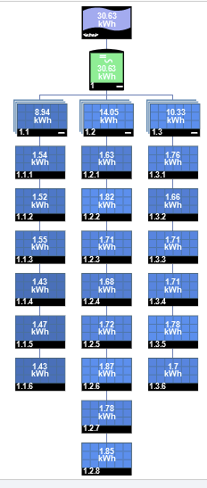

  • mmmmmark
  • Laatst online: 26-08 21:39
Mijn panelen zijn gisteren geinstalleerd, 10 op oostwest en 10 op zuid. Nu zie ik dat de panelen op oost west tussen de 1,5 en 8.75 Whop hebben gebracht vandaag maar de panelen op het zuiden 0. Er is geen schaduw op de panelen.
Kan dit kloppen of is er iets niet goed geinstalleerd?Afbeeldingslocatie: https://tweakers.net/i/Jz6xHmz9gNokRNUj0yG4HyKTi2g=/x800/filters:strip_exif()/f/image/O8RUQeSo0i874cgWZ9ljjAmq.png?f=fotoalbum_large
  • (RSH)
  • Laatst online: 13-09 13:26
mmmmmark schreef op woensdag 8 maart 2023 @ 16:14:
Kan dit kloppen of is er iets niet goed geinstalleerd?[Afbeelding]
Zijn alle optimizer wel gepaired? misschien laat op de dag klaar en dan pairen? er is wel enige zon nodig voor het pairen.
3x Solaredge, 3x Homewizard Plug-in Batterij, 1x Marstek Venus E V2, 1x Marstek Venus E V3
Hopelijk is dat niet een 3-fase omvormer met 2 aparte strings van S440-optimizers maar ik vrees er een beetje voor op het eerste gezicht. Of hebben ze vandaag pas de pairing uitgevoerd?
  • mmmmmark
Smoke schreef op woensdag 8 maart 2023 @ 18:50:
Het is idd een 3-fase omvormer. Hoe weet ik hoeveel strings er zijn? Kan je dat ergens zien?
Heb ook deze layout, lijkt op 1 string?Afbeeldingslocatie: https://tweakers.net/i/yCDkYkTQvxTWxt6JmmZh-ouXrck=/x800/filters:strip_exif()/f/image/nsNuImmKDFoW710JitX1Y7eS.png?f=fotoalbum_large
[ Voor 32% gewijzigd door mmmmmark op 08-03-2023 20:24 ]
  • mmmmmark
(RSH) schreef op woensdag 8 maart 2023 @ 16:18:
De panalen waren gisteren al gelegd, vandaag neit echt zon geweest. Hoe kan je zien od de optimizers gepaired zijn. Sorry Noob hier. Ik heb nog niet voledig betaald dus als het niet optimaal geinstalleerd is dan wacht ik daar ook nog even mee.
  • schumacher
  • Registratie: December 1999
  • Laatst online: 12-09 20:20
mmmmmark schreef op woensdag 8 maart 2023 @ 20:20:
Heb ook deze layout, lijkt op 1 string?[Afbeelding]
Een driefase omvormer is wel op het randje met deze aantallen panelen.
Misschien goed om jouw situatie in een apart topic te bespreken.
Maar het lijkt op te weinig panelen per richting, zoals: SolarEdge systeem - Verkeerde samenstelling ?
Daarnaast moeten die zuid panelen natuurlijk goed gepaired worden. Dat moet bij daglicht en afhankelijk van de mogelijkheden die je zelf hebt qua beheer kun je filmpjes op youtube bekijken en de stappen zelf proberen uit te voeren. Ik ken zelf SolarEdge niet goed genoeg om je te adviseren.
Ik zou zeker wachten met betalen van de hele factuur. Maar vooral vanwege het ontwerp van het systeem (aantal panelen, gebruikte optimizers en keuze voor 3 fase). Dat pairen zal uiteindelijk wel goed komen.
Welke optimizers? Want zeker met S440s heeft dit systeem te weinig panelen per richting voor een 3-fase systeem.
[removed]

redwing schreef op woensdag 8 maart 2023 @ 21:24:
De optimisers zijn de S500 en 1 de omvormer SolarEdge SE7k.
  • blatenja
  • Laatst online: 22:13
Heb sinds gisteren zonnepanelen en een Solaredge 4000 omvormer. Krijg het manueel en via de qr scan NIET voor elkaar om te verbinden. Ik zie het ssid van de omvormer niet. Het rode hendeltje zet ik 2 sec om maar niets verschijnt... Manueel het ssid invullen werkt ook niet. Zowel op Apple als Android. Iemand enig idee? De installateurs hebben hem wel aan de algemene wifi gehangen na installatie.
  • Ronald
  • Laatst online: 00:12
@mmmmmark dan lijkt de conclusie correct dat de installatie maar deels gepaired is. 10xs500 maakt slechts 600v en daar kan de omvormer niet op starten.
Verder is het in optimizer clip verlies kandidaat… heb je een alles zeggend SE designer rapport ;)?
@blatenja het WiFi van de omvormer is vrij zwak. Met je privé WiFi aan springt je telefoon terug.
Dus dat even uit gooien, of uit je telefoon halen.
  • redwing
  • Laatst online: 12-09 21:35
mmmmmark schreef op woensdag 8 maart 2023 @ 21:55:
Net zo erg, dit systeem zou 80V optimizers nodig hebben en zelfs dan is het nog krap. Zoals Ronald al zegt, heb je het SE designer rapport? Want ik kan me niet voorstellen dat die niet met grote verliezen komt.

  • mmmmmark
redwing schreef op woensdag 8 maart 2023 @ 22:21:
Nee die heb ik niet, ik heb het via GoVolt gedaan en nam aan dat GoVolt met een optimale configuratie zou komen. Maar dat is dus blijkbaar niet het geval?
  • mmmmmark
Ronald schreef op woensdag 8 maart 2023 @ 22:01:
Het zijn overigens 20 panalen in totaal dus dan toch 20 keer S500 dat maakt dan 1200v?
S500 of S500b?
  • schumacher
mmmmmark schreef op woensdag 8 maart 2023 @ 22:28:
Alleen als ze direct zonlicht vangen. Dus in de ochtend tellen West panelen niet mee en in de avond de Oost panelen niet.
Dus pas als je Zuid panelen meedoen, kan het systeem starten. Maar dan liggen de oost panelen al even werkloos in de zon. En aan het eind van de dag het omgekeerde, de west panelen kunnen het laatste zonlicht niet gebruiken.
  • mmmmmark

schumacher schreef op woensdag 8 maart 2023 @ 22:32:
Dat is niet handig dan, het orginele legplan was ook anders dat was 12 oost west en 8 op zuid. Weet niet of dat nog uit zou hebben gemaakt?

mmmmmark schreef op woensdag 8 maart 2023 @ 22:36:
6x 60 volt is ook geen 750 volt, dus helaas niet.
Je zult naar S500b optimizers moeten en een 1-fase of 3-fase RWB voor korte strings.
Je zit precies op een ongunstige punt qua aantal panelen voor Solar Edge. Teveel vermogen voor 1-fase en te weinig panelen per richting voor een goede stringlengte.
[ Voor 4% gewijzigd door schumacher op 08-03-2023 22:50 ]

schumacher schreef op woensdag 8 maart 2023 @ 22:47:
Lekker dan, ik heb het stuk over "het tuinhuisje" gelezen. Ik ga morgen Govolt bellen, ze mogen dan komen om alle zonnepanelen op zuid te gaan leggen. Dat is dan ook weer zonde van het geld eigenlijk want dan had ik net zo goed een ander systeem zonder optimisers kunnen kiezen aangezien ik geen schaduw heb....

Rouske schreef op woensdag 8 maart 2023 @ 23:04:
@mmmmmark Onder welke helling liggen die 2x5 oost/west en ook de 10x zuid?
Standaard plat dak montage materiaal?
Dat zal dan rond 13° zijn.
En wordt het al een stuk minder problematisch, eerst maar eens zorgen dat alle optimizers meedoen...
Ja alles op helling van 13 graden. Domme vraag wellicht maar hoe zorg je ervoor dat alle optimizers meedoen?

mmmmmark schreef op woensdag 8 maart 2023 @ 23:10:
Handleiding lezen... ? O-) :P
Als je na het (opnieuw) pairen niet alle 20 optimizers ziet (in set-app), dan hebben ze het niet goed aangesloten.
Als je twijfelt of het 1 of 2 stringen zijn, dan bij de omvormer checken of je daar 1 set (+ en -) DC kabels ziet of 2 sets.
Kuch… “sneeuw” ?
EerGisteren nacht heeft in hele land gesneeuwd 😅
Ik zie verder netjes 1 string (uitgaande dat dit 1x paired is en verder niet aangepast)
Wacht even tot de sneeuw goed weg is misschien vandaag

Crazy- schreef op donderdag 9 maart 2023 @ 07:18:
Kuch… “sneeuw” ?
Sneeuw is vrij transparant, zelfs een laag waar je op kan skiën komt nog wel wat door heen...
Je kunt geen conclusies trekken met 100% zekerheid uit de logische layout - dat toont domweg hoe het in portal gezet is.
Afbeeldingslocatie: https://tweakers.net/i/Z40R1Ut9K5Hm5oq5JoDkLF1TZEg=/full-fit-in/4000x4000/filters:no_upscale():fill(white):strip_exif()/f/image/O5NJytqmqr8yRf2iZKhSOLyS.png?f=user_large
Hoeveel aansluitingen zitten er ook alweer op een SE5K-RWB ;-)
En ja zelfs SE support is hier ingetrapt!
[ Voor 7% gewijzigd door Ronald op 09-03-2023 07:47 ]

Ronald schreef op donderdag 9 maart 2023 @ 07:44:
Klopt: maar initiële pairing geeft altijd 1 string bij 1 string. Bij 2 wel 2; heeft te maken met weerstand meting.
Maar het is goed om te checken dat er echt ook fysiek 1 string is; dan zou het met 20 stuks op 15° echt probleemloos dienen te werken….
12,85kWp - ZB 7,5m2/400l - 5kW Pana H WP (CV&SWW) - 13,8kWh accu

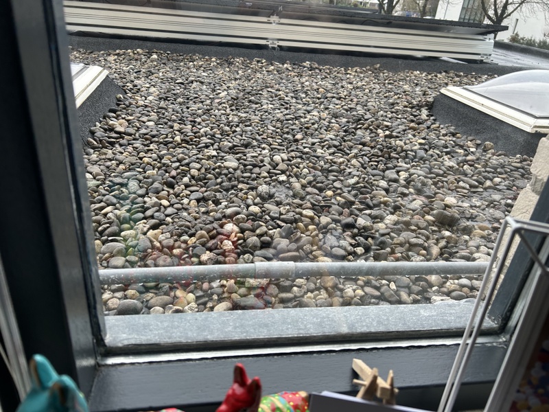

Crazy- schreef op donderdag 9 maart 2023 @ 08:14:
Net het dak opgeklommen en het overleefd (de omvermer hangt buiten). Volgens mij zijn het 2 strings want ik zie twee keer draden de inverter ingaan (zie onderstaande foto). Er zitten dus 5 panelen op oost en west aan 1 kabel met S500 optimisers en 10 op zuid met S500 optimisers en alles dan aangesloten op de SolarEdge SE7k.
Had alles beter op 1 string gekund. Op basis van het tuinhuisje voorbeeld begrijp ik dat het maximale voltage niet kan geworden gehaald als er nie minimaal 13 panelen in de zon liggen (om boven de 750 volt te komen). Alles ligt wel op een plat dak (verschillende dakdelen).
Is dit nou suboptimaal? Als ik nu weer in de app kijk zie ik een zelfde beeld als gisteren alleen de oost west panelen hebben een beetje opbrengst (1-2.5Wh en zuid (nog) helemaal niks.
Afbeeldingslocatie: https://tweakers.net/i/dyfrqTYgtyLlBtvLemBwR6PZLJo=/800x/filters:strip_icc():strip_exif()/f/image/YG1kp7Y8duTdeClbLDsyO6yN.jpg?f=fotoalbum_large

mmmmmark schreef op donderdag 9 maart 2023 @ 09:34:
Alles moet gewoon op 1 string anders zal het niet fatsoenlijk gaan werken. De minimale stringlengte voor S500 met een 3-fase omvormer is 16 volgens de datasheet. Normaal gesproken betekent dat ook dat je zoveel panelen per kant moet hebben om het systeem goed te laten werken, maar aangezien bij jou de panelen op een plat dak met 15 graden liggen, zal dat meevallen omdat je niet echt panelen hebt die in de schaduw liggen terwijl andere juist vol in de zon liggen.
Lus die strings maar door. (Als je durft ;-))
Want dit is fout; simpel. 3-fase vereist minimaal 16 panelen per string met de S500.
Doorlussen, 1 string, pairen en het zal werken

Ik kon niet laten om zelf even te gaan pielen in Solaredge designer op een willekeurig adres middenin Nederland en 400 wp panelen. Alles op 1 string geeft maar 0,4% verlies door clipping (door te weinig panelen gelijktijdig in de zon).
2 strings geeft niet eens een uitkomst, omdat de strings te kort zijn.
Dus alles moet anders aangesloten worden en daarna zou het wel moeten werken.
Bovenstaande geldt alleen bij beperkte schaduw, mijn simpele tekening gaat uit van een dak zonder schaduw. Met veel schaduw wordt het plaatje weer anders.
Link (met voor beide opties 1 tab):
https://designer.solaredg...fe698f32d485?units=METRIC
Onbegrijpelijk hoe ze dit zo hebben kunnen aanbieden.
@Ronald Is het exportere van zo'n slecht ontwerp naar de monitoring wel mogelijk, want simuleren wil hij niet bij mij?

Crazy- schreef op donderdag 9 maart 2023 @ 09:55:
Ik ga er sws zelf niet aanzitten. Op basis van de foto is het wel zeker dat er 2 strings zijn dus?Ik denk dat ik dan ook meteen alle panelen op zuid ga laten leggen of zal dit niet veel uitmaken?

Het is zeker weten twee strings. Dit gaat alleen (netaan) werken met de 80v s500b. De gewone 60v s500 of de s440.... :X
Op zijn minst 1 string. Evt simuleren wat alles op zuid doet.
* teacher heeft ook een zuid + oost/west opstelling, en omdat de panelen plat liggen kan dat gewoon. Maar dus wel in 1 string. ;)
Link (met voor beide opties 1 tab en een 3e voor alle panelen op Zuid):
Onbegrijpelijk hoe ze dit zo hebben kunnen aanbieden/installeren.
@Ronald Is het exporteren van zo'n slecht ontwerp naar de monitoring wel mogelijk, want simuleren wil hij niet bij mij?

Waarschijnlijk geen designer gebruikt, en via mapper of via qr/serienummer de boel in monitoring gezet.

4 aders = 2 strings; geen discussie over mogelijk ;-)
Het is bizar dat dit opgeleverd wordt: men heeft blijkbaar nul verstand van SolarEdge. Dit is basis kennis om gecertificeerde installateur te worden. :N
Extra panelen kan allemaal; maar dat staat los van je probleem nu.

Ik moet zeggen dat ik ook niet heel tevreden was met de installatie, er loopt nu ook een buis voor een raam langs. Toen ik op het dak was zag ik allemaal sigaraten peuken liggen.
Afbeeldingslocatie: https://tweakers.net/i/mHgChkOHDjDFIFlpF4xb6SCSBTI=/800x/filters:strip_icc():strip_exif()/f/image/jXkvbncJ1yY5DUjjV8eyl7oO.jpg?f=fotoalbum_large

Is er een reden waarom de opstelling zo is gezet? Want doordat het een plat dak is en de panelen met een beperkte helling liggen, zullen de richtingen niet zo heel veel uitmaken. Maar het kan zijn dat ivm schaduw of beperkte ruimte er voor deze opstelling is gekozen.
Ik wilde graag ook oost west maar was niks gezegd dat dat op een plat dak niet veel uitmaakte. Wellicht hadden er meer panelen op het bovenste dak gepast als alles op zuid lag dan had ik minder "last" van de panelen die nu op het lage dak liggen (in het zicht). Er waren ook 14 panelen gepland op zuid-oost maar dit paste blijkbaar niet toen ze kwamen installeren en moesten er alsnog 4 extra naar beneden. 8)7

mmmmmark schreef op donderdag 9 maart 2023 @ 10:30:
Bizar inderdaad. Ik ging er vanuit dat als je met een partij als GoVolt werkt het dan wel goed zou komen. Alles ligt bij mij onder een hoek van 13 graden op plat dak, met dus 5 panelen op oost, 5 op west en 10 op zuid.
Net met govolt gebeld en ze zeiden dat ze het probleem ook al hadden gezien in hun monitorings systeem. Ze gaan afspraak inplannen om het op 1 string te zetten.
Die kunnen ze toch onder het raam leggen? Ik zou ze dat ook gelijk aan laten passen, dit is geen porum zo en lijkt me ook helemaal nergens voor nodig.

Wat zou het verschil zijn als alle panelen op zuid zouden liggen?

Er zijn 2 manieren om een systeem in monitoring te zetten. Export vanuit designer of site layout editor vanuit (installateur) monitoring.
Die laatste is een simpelere versie van designer zonder validatie en simulatie. Zo heb ik mijn “3” strings gemaakt uit screenshot eerder vandaag.
De “3 strings” zijn de groepen van 6/8/6 west/zuid/oost gericht in mijn string van fysiek 20.
Een systeem met zware waarschuwing kun je exporteren. En niet valide elektrisch ontwerp durf ik niet te zeggen en wil ik niet proberen omdat je het er geloof ik niet zelf meer uit kan halen in monitoring

mmmmmark schreef op donderdag 9 maart 2023 @ 10:32:
Tenzij er anders meer panelen oppassen zou ik het nu zo laten.
Het blijft wel jammer dat er nog zoveel bedrijven zijn die het systeem eigenlijk niet snappen. Ik kwam er hier ook achteraf pas achter dat met wat kleine veranderingen het systeem toch weer beter had gewerkt.
