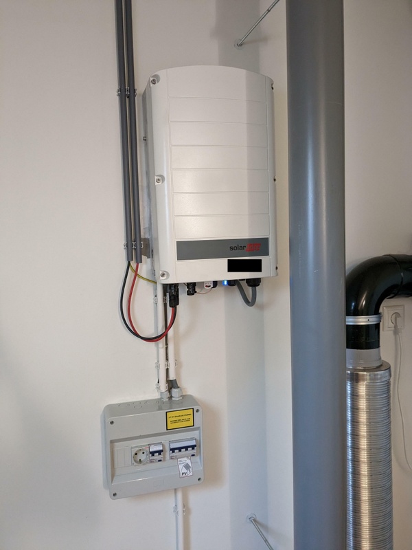

Zojuist zijn bij ons eindelijk de panelen geïnstalleerd. Daarbij liepen ze tegen een probleem aan dat de buizen die al vanaf de zolder naar de meterkast liepen te klein waren voor 5 kabels voor een 3-fase aansluiting. Dit hebben ze opgelost door 2 fasen draden door één buis te doen, en 1 fase + 1 nul + 1 aarde draad door een andere. Ik neem aan dat dit geen probleem is, aangezien het mij lijkt dat het vrij weinig boeit of de 5 kabels door één buis lopen, of door 2 verschillende? Maar goed, ik ben een leek, dus wilde het toch nog even dubbelchecken.
En dan nu een foto van de installatie van de omvormer waar ik 2 vragen over heb:
Afbeeldingslocatie: https://tweakers.net/i/M53QyZYjGizzzmLqgj1uWd3o27E=/x800/filters:strip_icc():strip_exif()/f/image/sbIfmTYB2B6TitOtY1FJCTZt.jpg?f=fotoalbum_large
1. De AC zijde heeft nu een geschakelde zekering als knop om de installatie te ontkoppelen. Maar onze vorige installatie had daar een grote draaiknop voor. Dus dat verschil viel me wel meteen op. Is dit gewoon prima?
2. Op de gele sticker staat "Omvormer zowel op AC als DC zijde scheiden". Wat wordt daar precies mee bedoeld? Er zit in ieder geval geen knop aan de DC zijde als dat ermee bedoeld wordt. Die 2 kabels lopen door 2 buizen rechtstreeks naar het dak naar de panelen.
Zonnepanelen zijn fantastisch, maar ik hoor maar al te vaak dat dingen niet helemaal correct worden aangesloten, met alle risico's van dien. Dus een controle door jullie als experts wordt zeer gewaardeerd. Alvast bedankt!

Musho schreef op maandag 27 februari 2023 @ 17:26:
(Die dubbele pijp) Verdient zeker niet de schoonheids prijs. Lopen de twee pijpen wel via hetzelfde pad? Met andere woorden: kom je overal in huis twee pijpen strak langs elkaar tegen?
Is het overal duidelijk gemarkeerd? Stel je voor dat over een paar jaar een andere instalateur iets moet doen, ziet deze dan meteen dat er wat 'geks' zit?
Een zekering automaat als schakelaar gebruiken is prima.
Kijk maar eens goed op de onderkant van de omvormer, daar zit een schakelaar waarmee je de DC kant kunt uitzetten. (stand '0' ipv '1')
[ Voor 3% gewijzigd door Jeroen Vreeken op 27-02-2023 19:21 ]

Jeroen Vreeken schreef op maandag 27 februari 2023 @ 19:07:
Nee, de pijpen lopen niet overal strak langs elkaar op. Gaan zeker een paar meter uit elkaar de muur in, en geen idee wat ze verder in de muur doen. Schoonmaakprijs maak ik me niet zo druk om, het alternatief was om de kabels buiten het huis te laten lopen, wat ik persoonlijk nog veel lelijker vind. Maar goed, uiteindelijk wil ik wel een oplossing die voldoet aan de normen (zodat bijvoorbeeld een verzekeringsclaim bij brand niet geweigerd wordt) en dat het een installatie is die mijn gezin niet in gevaar brengen. Vandaar mijn dubbelcheck :)
Op zowel de zolder als in de meterkast is het heel duidelijk gemarkeerd als leidingen voor de zonnepanelen installatie, dus daar ben ik niet zo bang voor.
Ah, helder! Dat zit dus ingebouwd in de omvormer. Mooi, dan is dat gedeelte in ieder geval in orde! Bedankt voor je antwoorden!
  • Musho
  • Laatst online: 14-10 08:34
Om nog even wat extra uitleg te geven:
1) De linker van de bovenste 2 witte buizen loopt een enkele aarde draad, die via dezelfde buis als de zwarte DC draad naar het dak loopt om de boel te aarden daar.
2) De rechter van de twee buizen loopt naar de omvormer. Ik weet niet precies wat daar doorheen loopt, maar ik vermoed de 5 draden van de 3 fase aansluiting naar de omvormer.
3) De onderste buis loopt zo'n 2-3 meter de hoek om, en daar lopen 2 fase kabels doorheen en een onaangesloten aarde draad (kreeg de monteur er niet uit) helemaal naar de meterkast
4) precies achter het kastje met zekering automaat loopt een leiding de muur in. Daar loopt nu 1 fase kabel, een aarde draad (deze is wel aangesloten) en de nul draad doorheen. Ook helemaal naar de meterkast.
De kabels door buizen 3 en 4 (totaal 5 aangesloten draden) zitten in de meterkast op de 3 fase groep die gebruikt wordt voor de zonnepanelen.
Van wat ik ervan begrijp, moeten alle fase draden van een 3 fase aansluiting door dezelfde buis lopen, omdat een stroom door een draad een magnetisch veld op wekt. Bij AC verandert dat magnetisch veld constant van richting, en dus zal er een stroom opgewekt worden in (voornamelijk) ferrometalen materialen in de buurt van deze draden. Als de 3 fase draden in één buis lopen, dan cancellen die elkaar precies uit omdat er een 120 graden verschil tussen elke fase zit. Nu mijn vragen:
1) Heb ik het zo een beetje correct begrepen?
2) Vormt dit een gevaar? De buizen zijn van PVC, en de bevestiging ringen zijn ook van plastic. Deze ringen zitten wel met metalen schroeven vast gemaakt.
3) Zou het niet logischer zijn om 3 fase draden in één buis te doen, en de tweede buis voor de nul en aarde te gebruiken? Ik weet niet of Solaredge netjes alle fasen even zwaar belast, maar als dat wel het geval is, dan cancelt het magnetisch veld gevormd door de 3 fase draden elkaar netjes uit. Door de aarde loopt sowieso als het goed is geen stroom, en ook de nul draad in de andere buis zal geen stroom lopen als de 3 fasen gelijk belast zijn, aangezien de fase hier steeds 120 graden verschilt en dus de stroom alleen door de fase draden loopt. Dan zal er dus ook geen magnetisch veld ontstaan om de buis met de nul en aarde draad. Dat lijkt me dan een wenselijkere opstelling?

Ik heb me afgelopen dagen verdiept in mijn zonnepaneel installatie. Het valt mij op dat mijn SE8K solaredge omvormer rond het einde van de dag energie uit het net haalt??
Is dat bij jullie ook het geval?
Heeft de omvormer stroom nodig om af te sluiten oid?
Afbeeldingslocatie: https://tweakers.net/i/-lgUFgyZIRcdUKIAj8ynPJExYmI=/800x/filters:strip_exif()/f/image/jhX8ytRYnNrlEf7kwQrzDGng.png?f=fotoalbum_large

Ja, het monitoring platform heeft soms vertraging. Check bij je omvormer of er een S_OK is. Zo ja, dan ligt het niet aan jou. Hier geen "bij mij ook niet, bij mij weer wel" slowchat.
