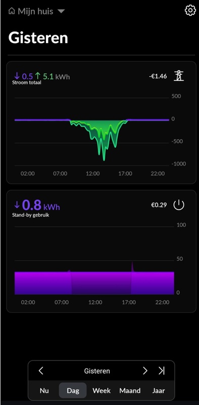

  • Speedfight
Zie dat de nieuwe versie van de HomeWizard app ook de mogelijkheid heeft om SolarEdge omvormers toe te voegen (via API key).
Maar eens proberen dit weekend!

  • Jogai
  • Laatst online: 27-10 21:28
Speedfight schreef op vrijdag 17 februari 2023 @ 06:38:
Goed om te weten.
Gisteren mn omvormer in bedrijf genomen. Geen problemen, en met een matig zonnetje zo'n 8kW in 3 uur opgewekt. Installateur had mij alle rechten gegeven dus ook de modbus direct maar ingeschakeld, al gebruik ik die nog niet, want er moet eerst nog geklust worden in het huis, dus heb nog geen netwerk of servertje draaien.

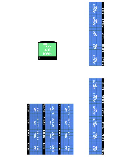

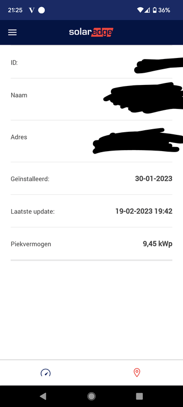

  • Tijgert
  • Laatst online: 26-10 15:37
Tijgert
Let the Zen flow. Shit a leak!
Even ter follow up. Vandaag kreeg ik een reactie van de installateur (althans, het bedrijf dat de naam voert maar ondertussen de klussen uitbesteed aan een onderaannemer).
Opeens draait het systeem, beide ledjes, groen en blauw, lichten steady en het 18e paneel is zichtbaar.
Zonder enige uitleg of wat dan ook terwijl het de twee dagen daarvoor op z'n gat lag tot ik ging klagen.
Mijn intuitie zegt dat het dus idd het 18e paneel was waarvan de optimizer niet was geinitialiseerd en het daarom niet wilde werken. 1x / seconde knipperen is dus normale snelheid/storing knipperen en niet de
'alles is ok' langzame snelheid knipperen (voor als ooit iemand deze vraag heeft en deze post ziet).
Anyway, problem solved.

Mijn panelen zijn gisteren geplaatst, ik heb inmiddels (beperkt) toegang tot SolarEdge monitoring. Wat ik zie is dat de nummers van de optimizer/panelen niet oplopend zijn (OCD kicks-in!). Is dat normaal bij SolarEdge of hebben de installateurs de mapping niet goed uitgevoerd (zie screenshot)?
Ook zie ik in SolarEdge monitoring op het dashboard rechts in de balk bij de optimizers 'unknown' staan wat ik ook raar vind. Ik kan nergens het type optimizers in de monitoring website terug vinden, wel info over de inverter.
- optimizers (23)
- unknown
Ik krijg ook elke keer als ik inlog op de 'site' pagina de melding 'Your account has access to solaredge.com installer pages. To gain administration access to the monitoring platform, please complete missing information.', komt dit omdat ik hetzelfde account (email adres) ook gebruikt heb in SolarEdge Designer?
Alvast bedankt voor wat tips!

pipo1000 schreef op zaterdag 18 februari 2023 @ 17:37:
De nummering hoeft inderdaad niet opvolgend te zijn.
SolarEdge zoekt de optimizers tijdens het pairen en zet hier een nummer aan. In de meeste gevallen is dit oplopend vanaf de plus-zijde; maar niet gegarandeerd
- optimizers (23)
- unknown
Het hele systeem verwerkt te krijgen met de juiste modellen kan soms 2 Dagen duren. Even geduld:)
Hm ja. Dat raakt elkaar

Goedemiddag, ik heb 2 vragen:
1) Ik zie verschillende screenshots voorbijkomen van panelen en de productie per paneel. Waar kan ik dat zien? Of moet je dan installateurrechten hebben?
2) Ik heb een vreemd probleem. De productie die de SolarEdge app claimt te hebben van mijn 9,45 kWP systeem komt totaal niet overeen met wat ik meet met mijn P1 meter. Er wordt verder bijna geen elektriciteit verbruikt in huis momenteel, dus de meting is vrij zuiver. Hier komt nog bovenop een 2e zonnepanelensysteem van (SMA) van 2,72 kWP wat ook nog wel wat produceert. Ik heb helaas die data niet. Van die 5,1 kWh gaat dus nog wat af.
Afbeeldingslocatie: https://tweakers.net/i/kj__HxKC9-iGy012x0ep-7tPmfY=/800x/filters:strip_icc():strip_exif()/f/image/eLtmE0s7XBpUQuT3i5BZc7TT.jpg?f=fotoalbum_large
Afbeeldingslocatie: https://tweakers.net/i/sE_tOF3qJLiXFtoOT2ZGKrk1eFc=/x800/filters:strip_icc():strip_exif()/f/image/JNTy21J4bA9kOUMdTgu0FjUV.jpg?f=fotoalbum_large
Iemand een idee hoe dit kan? Waar blijft mijn stroom?

Atomius schreef op zondag 19 februari 2023 @ 17:41:
1 of 3 fase? Kan het zijn dat je p1 meter naar slechts 1 fase kijkt? Wat geeft de meter zelf aan?
  • Atomius
  • Laatst online: 07:30
Yaay schreef op zondag 19 februari 2023 @ 18:09:
Het is een 3-fase systeem. Solaredge 7K op een 3x16A 3 fase aardlekautomaat met 30 mA lekstroom.
De P1 meter meet alledrie de fases en telt die op.

@Atomius meten is weten...
Mijn indruk is dat je nogal onderschat wat je huis verbruikt op een dag... 5kWh blijf ik zelden onder. Dat is 1700kWh per jaar
  • Atomius
Ronald schreef op zondag 19 februari 2023 @ 18:36:
Maar dat is het dus niet. Het is een huis waar nog geklust wordt. Maar gisteren dus niet. Er is dus vrijwel geen verbruik.
Je kan goed zien dat er bijna niets verbruikt wordt doordat de P1 meter slechts 0,8 kWh aan standby gebruik over 24 uur heeft gemeten. Het live verbruik is niet meer dan 30 watt, dat kan ik elk moment inzien.
Dus de vraag blijft; hoe kan de Solaredge app zoveel meer opwek registreren dan wat er daadwerkelijk naar het net fietst?

teacher schreef op zondag 19 februari 2023 @ 21:19:
Nee, niet via qr, maar in de app/portal.
Het zal wel aan mij liggen, maar ik zie alleen dit en geen S/N:
Afbeeldingslocatie: https://tweakers.net/i/nHTm5iflbbkN79RVPY4KVJe-qR0=/x800/filters:strip_exif()/f/image/BWcX8r7v3niiJLF5lTIeb8w7.png?f=fotoalbum_large
  • teacher
teacher
Dysgaf!
Jij hebt volgens mij echt de minimale rechten. Portal al geprobeerd?
Wise enough to play the fool
  • Atomius
teacher schreef op zondag 19 februari 2023 @ 21:32:
Ja en daar zie ik precies hetzelfde.
  • Ronald
  • Laatst online: 05:35
Staat op een tab die je niet lijkt te hebben.
Kun je gelijk naar je installateur om “volledige (eigenaar) toegang te regelen”

  • Atomius
Allemachtig. Net met Solaredge support gechat. Er stond een - mij onbekend - 2e serienummer aan de app gekoppeld.
De chatmedewerker gaf aan dat de productie vanaf nu moet kloppen. Helaas kon het niet met terugwerkende kracht worden hersteld.
Wel jammer, mijn productie is kennelijk dus een stuk lager dan ik eerst te zien kreeg.
Bedankt voor alle reacties (vooral @teacher en ook @Ronald), die hebben zeker geholpen.

Ik heb sinds kort een solaredge systeem laten plaatsen 22 panelen: 12 panelen Z-O, 10 panelen Z-W.
Als ik in de solar-edge app kijk naar de logische layout van de opstelling, zie ik dit:
Afbeeldingslocatie: https://tweakers.net/i/-ehQfLd6RuzLn-995jMTkNYgBDQ=/full-fit-in/4000x4000/filters:no_upscale():fill(white):strip_exif()/f/image/Az1r5zMYTGCKAowjvqOoMg1R.png?f=user_large
Ik zie dus dat alle panelen samen op dit moment 244,5 Wh opwekken, maar de omvormer spreekt van 198 Wh.
Van waar dit verschil ? Zijn dit de verliezen die je hebt bij het omzetten van gelijkspanning naar wisselspanning ?
Is dat niet wat veel ?
[ Voor 7% gewijzigd door whoami op 23-02-2023 10:43 ]

Belangrijkere vraag: 1 of 3 fase? En welke optimizers?

3 fase (3x380 + N).
S440 optimizers

@whoami verschil wordt veroorzaakt door twee issues:
- optimizers moeten eerst 750v spanning hebben voordat omvormer start.
- omvormer verbruikt zelf ook 2% bij omzetting gelijkspanning naar wisselspanning
Je hebt nu een screenshot gepost voor alleen vandaag. Als je over de gehele periode kijkt zou het verschil 1-2% zijn.

whoami schreef op donderdag 23 februari 2023 @ 10:58:
3 fase (3x380 + N).
S440 optimizers
Ja, da's een dingetje. Je dakhelften halen, los van elkaar, het stringvoltage niet met 60v optimizers. Is je dak een beetje plat, of worden de helften echt los van elkaar beschenen?
(Heb je een designer rapport met verliesdiagram? Heb je in de monitoring portal de voltage grafieken van de optimizers?)

  • whoami
teacher schreef op donderdag 23 februari 2023 @ 11:11:
Ik heb een plat dak.
In de offerte zat er een rapport van solaredge, ik bekijk dat thuis eens (heb het enkel op papier).
Een voltage grafiek van de optimizers vind ik niet direct. Ik kan wel het huidige voltage per optimizer gaan uitlezen, en de waarde die ik nu zie, is een waarde van 09:15. De spanning van de optimizers zit zo rond de 34V. Daarnaast is er nog een extra veldje 'spanning' (is dat dan de spanning van het paneel?), en die zit rond de 30V
Als ik in de solaredge app de logische layout bekijk over het jaar, dan heb ik momenteel een gelijkaardig verschil van 20%. (29.62kWh tov 23.44kWh).

Plat dak oost/west is meestal 13 graden. Dan valt de pijn mee en heb je er alleen bij zonsopkomst en -ondergang last van.
Als ik mijn totalen pak zit er tussen de panelen en de omvormer 5% verschil. Als ik mijn kleinste omvormer pak, en ik kijk alleen naar vandaag, zit ik op 32%: het is grijs bewolkt, de panelen leveren wel, maar beperkt en de omvormer pakt natuurlijk wel de energie voor zichzelf.
Ik schat in dat, zodra je een paar zonnige dagen hebt, de efficiëntie omhoog zal gaan bij je.

@whoami @teacher De cijfers in de app lijken sowieso niet te kloppen.
Bij mij:
Wekelijkse lay-out: 26,83 om 24,97
Totaal lay-out: 166,97 om 165,72
Panelen liggen nu twee weken op het dak.
Verschil bij totaal lay-out zou m.i. minimaal het verschil in wekelijkse lay-out moeten zijn.
  • whoami
Sedert de installatie geplaatst werd, hebben we inderdaad nog geen enkele zonnige dag gehad. Steeds een dicht grijs wolkenpak. Ik hou het verder in de gaten !
