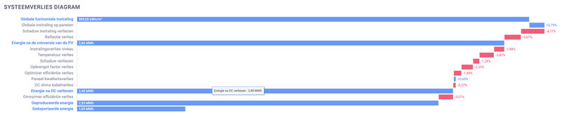

Hoi, ik krijg binnenkort 23 zonnepanelen DMEGC 400Wph met S440 en SE7K op mijn 40 graden dak. Er komen op de westkant van het dak 12 panelen en op de oostkant 11 en dat kun je volgens de documentatie niet zien als een volledige gelijkwaardige string van 23.
Ik zie ook ook 1,56% 'opbrengst factor verlies' in Solar Edge Designer wat volgens mij een teken is dat je op / over de rand van de maximale spanning van de 60V optimizers zit op bepaalde momenten.

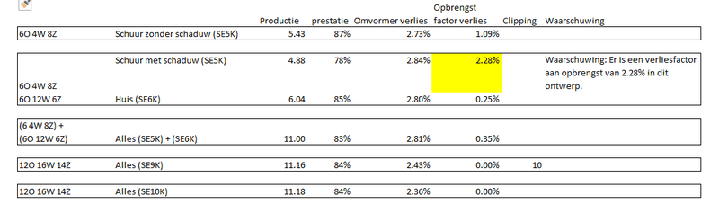

Al geeft Designer helaas niet aan wat deze momenten zijn. Krijg ik nu problemen in de zomer in volle zon, of krijg ik nu juist problemen op een mooie december dag met een mooi flauw zonnetje?
Wat is nu de beste oplossing?
a) niets doen, gaat gewoon werken (7,17 MWh - 1,56% 'opbrengst factor verlies')
b) SE5K-RWB short string met 132% oversizing (7,35 MWh, 0% 'opbrengst factor verlies')
c) SE6000H HD 1 fase (7,46 MWh heeft in Designer de hoogste opbrengst)
d) SE7K + 80V optimizers (7,28 MWh en welke type is dan handig?)
Het is voor mij moeilijk in te schatten wat de beste keuze is. Wat zou jullie advies zijn?

80v optimizers, s500b
En die problemen krijg je als een kant beschenen wordt, en de andere kant niet. Simpelgezegd (en dit blijft een lastige bij solaredge) gaan de beschenen panelen werken met de amperes van de onbeschenen panelen.

@pipo1000 6kW enkelfase kan niet op een 25A fase èn voldoet niet aan netcode, dus zou je niet moeten doen.
Welke omvormer heb je bij d) gebruikt?
De -RWB in b) heeft in de basis iets lagere efficiëntie dan de normale, dus zou geen hogere opbrengst verwachten bij d)
  • pipo1000
  • Laatst online: 22:26
Ronald schreef op maandag 13 februari 2023 @ 10:34:
bij d) heb ik een SE7K gebruikt samen met S500B 80V optimizers.

@pipo1000 krijg je bij b) omvormer clip verlies aka aftoppen ? (Hoeveel?)
Zo nee dan is de SE7K mogelijk domweg te zwaar. Wat krijg je met een normale se5k/6k?
Als je met -RWB de hoogste opbrengst krijgt: dat ding is in afwachting firmware update accu geschikt… die update doet SE wel al heel lang over for what it’s worth…

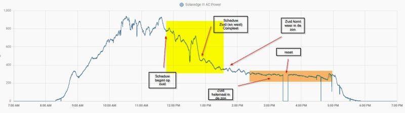

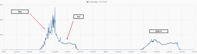

Beste medeTweakers,
Ik hoop dat jullie mij meer inzicht kunnen geven in het gene dat ik denk? te zien.
Een ruime week geleden zijn er 18 panelen geplaatst op mijn schuur/veranda.
Afbeeldingslocatie: https://tweakers.net/i/AVfwgGKrHw3OC56cFvHtzXhw9bM=/800x/filters:strip_icc():strip_exif()/f/image/AkC2aS06fBZxGLjCND2bXT7H.jpg?f=fotoalbum_large
Alles op 1 string op een SolarEdge SE6K (3fase)
Het huis geeft +/- tussen 11.00 en 14.00 schaduw op de schuur, dat zal zeker minimaal nog een maand zo zijn, maar dat wist ik.
Toen alles draaide, gelijk HomeAssistant eraan gekoppeld zodat ik kon volgen wat het systeem deed.
Dinsdag 7 feb (eerste log dag) begon hier vol met mist, maar toch viel me het niet tegen, echter in de middag met zon snapte ik niet wat er gebeurde. Maar woensdag de 8e (hele dag vol zon) schrok ik wel, wat voor opbrengst is dat.
Afbeeldingslocatie: https://tweakers.net/i/NFgZkCkoNf8xqo-fABjRH-kCjSg=/800x/filters:strip_exif()/f/image/WyPLv5Z85pwedKBetNodV273.png?f=fotoalbum_large
Na overleg met de installateur heeft hij het systeem nagekeken, alles was goed aangesloten, blijven monitoren.
De dagen erna, waren geen top dagen (qua zon) maar met somber weer was de opbrengst niet slecht.
Vandaag was de zon er gelukkig weer en weer zag ik (in mijn ogen) een vreemd resultaat.
Afbeeldingslocatie: https://tweakers.net/i/fMLn_LyRyi6KzpxrZBDveUQOxng=/800x/filters:strip_icc():strip_exif()/f/image/ujApJ7SAN0DouXuP67X22BUh.jpg?f=fotoalbum_large
In de ochtend stijgt het vermogen mooi omhoog, dan rond 10.00-11.00 uur begint dat af te vlakken en om 12.00 zie je echt het schaduw effect optreden. (het gele vlak is wat ik verwacht en snap).
Dan om +/- 14.00 beginnen de eerste panelen van zuid weer in de zon te komen, echter blijft het vermogen hangen op 300W. Ook als alle 8 panelen op zuid in de volle zon zijn. Er is een kleine opleving te zien vlak voor 17.00, als ook de vier panelen op west in de zon komen.
De uitleg die ik krijg is dat dit komt omdat de omvormer de spanning op alle optimizers wil optimaliseren. Nu snap ik dat gedeeltelijk, maar dat kost dan wel heel veel.
Als ik afgelopen vrijdag bekijk, (minder felle zon), heb ik toch echt hogere opbrengst
Afbeeldingslocatie: https://tweakers.net/i/WZ5FkcrJvUtcdJq4cebpgb44bwU=/full-fit-in/4000x4000/filters:no_upscale():fill(white):strip_exif()/f/image/oo0RGd993TUDpSqm30yDIqXp.png?f=user_large
Klopt het dat mijn systeem in de middag (bij zon) zichzelf afvlakt ?
Ik had verwacht, dat de 8 panelen op zuid het beter zouden doen in de zon….
Als er meer info nodig is, hoor ik het graag (heb admin rechten op portal)
grtz.
MarFan

Zeg @MarFan heb je, toevallig, de topicstart van dit ontzettend informatieve topic gelezen? En heb je dan een idee wat er aan de hand kan zijn? Misschien de klassieke solaredge valkuil?
Je installateur strooit zand in je ogen, of is incompetent.

Beste @teacher,
Ik heb inderdaad de topic start gelezen, maar snap niet helemaal waarom in de ochtend het wel 'werkt' maar in de middag niet.
Als ik de red flags lees, zou het te maken moeten hebben met Optimizer Blocking, maar zijn de 8 panelen samen dan niet voldoende ? en is daar het resultaat een vlakke lijn (vermogen).
Als ik het tuinhuis voorbeeld lees, is er een 'klein' verschil (1225 tov 1069), dat zie ik niet terug.
Welke opties zijn er om de klassieke solaredge valkuil op te lossen ?
Andere omvormer (lost een SE5K het op ? omdat deze met een 375V string spanning werkt ?)
Ik leer graag bij,
Bij voorbaat dank voor jullie input,
Pana WC12H9E8 / 1000L
  • Ronald
  • Laatst online: 21:30
@MarFan geloof niet dat ik dit zo uitgevoerd zou hebben…
je hebt een multi-oriëntatie systeem net boven de 6kWp op een 6kW omvormer…. Dat is al vreemd. Ik heb 7kWp waarschijnlijk iets gunstiger voor een hoge piek (platte daken) op een 5kW en dat is echt de juiste.
Rode vlag 1 dus (waarschijnlijk geen se designer gebruikt)
Rode vlag 2 is 8, 6 en 4 per richting op 3 fase solaredge.
En dan geef je nog aan dat het huis schaduw op een deel van de set gooit…
Rode vlag 3
Als je nog niet betaald heb… wacht naar even… je wil eerst “volledige (systeem eigenaar) toegang” op monitoring.solaredge.com hebben
Dan wil je de per paneel optimizers spanning van de hele set op een zonnige dag inzien.
Het verschil in het tuinhuisje is klein omdat dat een 1 fase voorbeeld is. 3 fase heeft 750V nodig, niet 400V.
Jij hebt met de SE6K dus veel sneller een groter probleem
@teacher mag ik stemmen op “incompetente zandstrooier “?

MarFan schreef op maandag 13 februari 2023 @ 20:47:
Die 3 fase omvormer heeft 750 volt nodig. Met 60V optimizers moet je dan 12/13 panelen goed in de zon hebben, met 80V optimizers 9/10. En dat haal je niet met al die oriëntaties.
De reden dat het met bewolkt weer beter werkt is omdat je door reflectie van het licht op de schaduwvlakken meer zon krijgt. Aangezien je te weinig panelen in de zon hebt liggen zullen die schaduwvlakken bepalen wat de opbrengst is. En dan krijg je dus met bewolkt weer meer opbrengst.
Maar dit zou uit de SE designer moeten komen, dus ik schat dat die helemaal niet gebruikt is.
Beste @teacher,
Ik leer graag bij,
Precies dat, je hebt te weinig panelen per richting: is het licht diffuus krijgen alle panelen even veel licht en is de productie best aardig...
Jouw (ondertussen klassieke) probleem is dat -bij kleine groepjes panelen- de beschenen panelen worden geremd door de onbeschenen panelen. 8 zijn er bij lange na niet genoeg; je wil (echt mini)minimaal 13 gelijktijdig ten alle tijden beschenen panelen met 60v optimizers. Bij 80v optimizers 10. Zodra je dat niet haalt ben je klaar.
Als je genoeg rechten hebt op je monitoring account, zoek de optimizer voltages erbij.
Wise enough to play the fool

@Ronald Ik heb toegang, dus kan dat inzien, Afbeeldingslocatie: https://tweakers.net/i/tHxJPZufThx_TRcVxQZf5y7OjeU=/800x/filters:strip_exif()/f/image/qwJR05tTwW0zz9wFJO1cltlX.png?f=fotoalbum_large
@redwing , duidelijk.
Als ik het dus goed begrijp, zou het beter zijn om 2x een 1 fase omvormers te gebruiken....
(of is de SE5K een/de oplossing?)
installateur zou de designer wel gebruikt hebben zegt ie.

@MarFan Dat is een gruwelijk foute grafiek. Vol continue optimizers op hun max.
Ik geloof er niets van dat het designer rapport goed is beoordeeld…
Satellietfoto en dak hellingen? 3D bag geeft meestal een goede indicatie van dak helling

MarFan schreef op maandag 13 februari 2023 @ 21:03:
@Ronald Ik heb toegang, dus kan dat inzien, [Afbeelding]
Ja, dit was te verwachten... en natuurlijk gewoon 60V optimizers om het nog even erger te maken.
Hoe valt dit systeem te redden:
De omvormer vervangen voor een "short string" variant: de se5k-rwb (dus niet de gewone se5k!)
Meer panelen plaatsen (zeker die 4 op west doen meer kwaad dan goed)
80V optimizers gebruiken.
Vraag bij de installateur eens het designer rapport op, met verliesdiagram...
[ Voor 4% gewijzigd door teacher op 13-02-2023 21:36 ]
Beide werkt niet, de SE5k heeft precies hetzelfde probleem (ook 750V nodig). En je kunt je systeem niet opsplitsen in 2X een 1fase omdat je dan alsnog 7 panelen per string in de zon moet hebben, en dat heb je gewoon niet.
De opplossingen van teacher zullen wel werken
Ik ben benieuwd naar het rapport dan. Als dit systeem goed is ingevoerd kan ik me niet voorstellen dat het niet allerlei meldingen geeft.
Dit is de grootste fout qua grafiek die ik ooit gezien heb @MarFan
  • mathijshooi
  • Registratie: Mei 2019
  • Laatst online: 19-10 21:28
teacher schreef op maandag 13 februari 2023 @ 21:31:
Wel en en en, niet of.

Op het huis (groene vakjes) komen 12x 375 op west (hoek 50 graden)
Op oost en zuid komen er 6x 275 (dus 6 op oost en 6 op zuid). (op schans 15 graden)
west voldoet dus, maar oost en zuid eigenlijk (ook) niet.
Nu zat ik te denken, is de oplossing om voor zowel de schuur als het huis 1 omvormer te nemen.
Moet ik wel van de schuur naar het huis zorgen dat de kabel veilig loopt, maar dan zou het qua spanning toch in orde zijn
Zijn dan 12 op oost, 16 op west en 14 op zuid.

In de SE designer komt de 1-string variant hoger uit qua jaaropbrengst dan 2 strings. Daarnaast stelt de designer juist een 3000H voor ipv een 4000H, maar die is nu wel al besteld. Voor zover ik in de datasheets kan vinden maakt dat ook niet uit qua opstart- en stringspanning e.d. Opstartvermogen kan ik echter niet vinden. In de designer geen verschil in opbrengst iig.
Ik heb de vraag al uitstaan bij de installateur of ze deze in "mijn" installateursaccount willen hangen, zodat ik alles in één account/overzicht heb.
Design 1 string
Design met 2 strings

@RonJ het oost west systeem in 1 string zal altijd beter werken. Ik zou de SE3680H pakken.
Je hebt ook met 2 strings geen optimizer clipping in de simulatie. Als 1 string zit je er nog verder vanaf.

@Mr_thebrown en wat zegt het opbrengst verlies diagram?
  • Mr_thebrown
  • Laatst online: 19-07 06:46
Dat is dus het maffe, volgens mij een stuk beter dan dat het nu is? Of lees ik het verkeerd?

  • Ronald
Je bestaande systeem heeft inderdaad behoorlijk last van optimizer clipping (opbrengst verlies factor) Dat wordt iets beter, maar het blijft erg hoog…

Na aanleiding van mijn bericht afgelopen maandag, en jullie reacties daar op, ben ik aan de slag gegaan met de designer..
Ik heb voor alle 'scenarios' een design gemaakt:
Afbeeldingslocatie: https://tweakers.net/i/rsWQDX_x0I-HE1YD9F8Qa7PSK9Q=/800x/filters:strip_exif()/f/image/LP34qtIx7m3ub20UDH598ebv.png?f=fotoalbum_large
Het eerste ontwerp is alleen de schuur zonder schaduw van het huis (ik denk dat de installateur dit ook zo gedaan heeft). In het report, zie ik geen waarschuwing van SolarEdge dat deze opstelling niet zou kunnen, zie ik dat goed ? (zeg ik niet mee, dat het wel verkeerd uit kan pakken).
Toen heb ik design 2 gemaakt van alleen de schuur met schaduw van het huis. Hier krijg ik wel een waarschuwing. Is die 2.28% echt de killer van mijn systeem ?
Design 3 is alleen het huis, design 4 is huis + schuur met 2 omvormers, wat dus het orginele plan is.
Design 5 (SE9K) en design 6 (SE10K) is alles op 1 omvormer (de 9K zou volgens SE voldoende zijn)
Kunnen jullie (@Ronald ? @teacher ? en andere) aangeven waar nu echt het probleem zit in ontwerp 1 (en 2). De enige waarschuwing die ik zie is in ontwerp 2, maar begrijp niet helemaal waarom die 2.28% het resultaat geeft wat ik zie. maw, kan ik in het report wel zien dat het niet werkt, of moet ik dat (met de info uit de openings topic) zelf beredeneren
Zou het probleem opgelost zijn ,door alles op 1 omvormer te zetten (design 5)

  • Ronald
@MarFan
Designer heeft de drempel verlaagd 👍
Was 3%. Daar worden @teacher en ik blij van.
De waarschuwing wordt inderdaad niet getoond in het klant rapport (grrrr)
Streven naar 0, wij gaan er van uit dat de simulatie een best case model is en de praktijk erger is. Denk aan blaadjes, duivenpoep, etc.
Als het mogelijk is DC kabel tussen de daken te leggen ben je waarschijnlijk goedkoper uit met de SE9K en je hebt het meeste opbrengst.
Is dat niet mogelijk: probeer S500B, die geven veel extra marge, SE5K-RWB of enkelfase omvormers.
[ Voor 7% gewijzigd door Ronald op 16-02-2023 20:12 ]
  • MarFan
  • Laatst online: 22-10 13:13
Ronald schreef op donderdag 16 februari 2023 @ 20:11:
@MarFan
Bedoel je dat eerst pas bij 3% er een waarschuwing gegeven werd en al eerder (in mijn geval 2.28)
Ik ga overleggen met de installateur of we een DC kabel kunnen leggen tussen de daken, denk het wel.
Kort gezegd, de oplossing is meer panelen...

  • Ronald
Ja eerder had je de waarschuwing niet gehad. Voor mij teken dat solaredge het serieuzer begint te nemen… terecht, slechte ontwerpen geven een mooi systeem slechte naam
Meer panelen is altijd een optie. Voer de simulaties ook met s500b uit. Die kosten slechts weinig extra.

  • MarFan
@Ronald , voor mijn begrip, had ik (of de installateur) uit het design report kunnen opmaken dat ik bij zonnige dagen dit gedrag kon verwachten ?
Dus met zonnig weer, blokkade op 300W en op een grijze dag als vandaag haalt het systeem 900W
Of is dat ervaring ?

@MarFan Grijs gebied…
De trainingen van SolarEdge vind ik op dit punt zwaar onder de maat. Dus in hoeverre kun je een installateur er echt aan ophangen?
Het is ervaring van het forum-collectief van zowel hier als het frits forum. Die ervaring hebben @teacher en ik zo Jip en Janneke mogelijk in de topic start gezet.
Het onderliggende elektrotechnische probleem is voor velen erg lastig te volgen…
We hebben enkele voorbeelden dat SolarEdge support onze stelligheid bevestigd, maar soms ook niet - ervaring bij support daar wisselt ook wel eens lijkt het.
