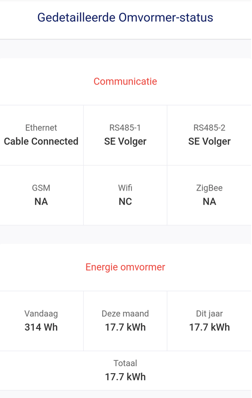

Ik zoek me helemaal suf maar ik kan nergens op de SE7K omvormer een RJ45 aansluiting vinden. Weet iemand waar die zit?
  • teacher
  • Laatst online: 11:38
teacher
Dysgaf!
Omvormer uit, stroom eraf, kap eraf, op communicatieboard links onderaan.
[ Voor 4% gewijzigd door teacher op 01-02-2023 07:19 ]

  • Atomius
  • Laatst online: 10:18
Bedankt. Kan je de omvormer makkelijk openschroeven? Heeft geen invloed op de garantie toch?
  • DomiGijzen
  • Registratie: December 2015
  • Laatst online: 23-10 17:10
DomiGijzen
Iets met Data
Atomius schreef op woensdag 1 februari 2023 @ 08:39:
Dat moet zelfs. Stekker zit binnenin. Zitten 6 schroeven op de afdekplaat. Het beste doe je de kabel eerst door de wartel en knijp je daarna pas de stekker op.
Grz D. | GijzenDMA.com

teacher schreef op donderdag 26 januari 2023 @ 20:32:
Over de lampjes: https://www.voltasolar.nl...en-systeem-indicaties.pdf
Rood is overigens niet goed.
Je kan lokaal inloggen op je setapp omvormer:
Knop 2 seconden naar P en dan met je telefoon naar http://172.16.0.1/
Ik kan alleen inloggen in de "alleen kijken" modus van Setapp, want hij geeft aan dat ik geen installateur ben.
Maar er zijn dus problemen, er is geen productie.
De installateur had gezegd "geen probleem dat er nog geen internet is (klushuis, daarom nog geen internet), we hangen hem gewoon op en hij doet zijn werk wel". Maar niet dus, 0 productie tot nu toe (al 1,5 week). Dat heb ik uitgelezen in de omvormer gisteren.
Nu zegt de installateur dat ie eerst de foutmeldingen moet weten en naar Solaredge moet opsturen alvorens ze actie kunnen ondernemen, maar die foutmeldingen kunnen ze niet inzien omdat er geen internet is |:(
Nu heb ik heb ik maar tijdelijk internet aangeschaft hiervoor. Gisteren was ik er om de boel te regelen en toen wilde ik Wifi instellen maar toen ik op "omvormer communicatie" klikte in de MySolaredge app stond er alleen "ethernet niet aangesloten". Nergens een optie op een Wifi netwerk aan te klikken, waar ik ook zocht.
Dus internet via Wifi in de omvormer staat uit en hij wil alleen communiceren via Ethernet I guess..? Vage boel allemaal.
Ik zag trouwens ook 3 foutmeldingen, waaronder 8XB7 manager opstart fout en 2x 3xB "geen land geselecteerd". Is dat de oorzaak van die rode lamp en zo ja hoe kan ik dit verhelpen?
  • teacher
teacher
Dysgaf!
Ja, deze omvormer is volgens mij dan niet in bedrijf gesteld.
3xb is "geen land bekend", maar 8xb7 kan iets met voltage te maken hebben, (of een hardware fout), maar ik denk dat dit komt omdat er geen land is ingesteld.
Check ook even de datum van de foutmeldingen.
Dus, ze mogen terug komen om hem in bedrijf te stellen. Maak anders even screenshots van de info op je telefoon.
En een schrale troost: januari is niet de maand met de dikste opwek. :)
[ Voor 44% gewijzigd door teacher op 01-02-2023 10:09 ]
Wise enough to play the fool
  • Ronald
  • Laatst online: 11:40
Een niet in bedrijf gestelde omvormer gaat niet produceren, want optimizers niet gedetecteerd door omvormer. Dus, @Atomius , gewoon de installateur ontbieden… pronto

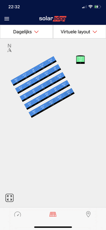

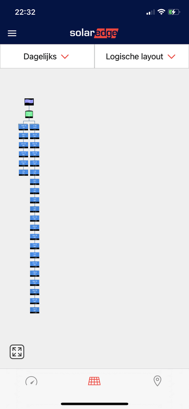

Sinds vanmiddag opeens toegang tot designer en ben mijn opstelling in het systeem aan het zetten. De avond een beetje zitten klooien en uitproberen en de opstelling zoals ik hier heb liggen heb ik, een soort van, in designer staan.
Nu krijg ik de melding dat elektrisch ontwerp ongeldig is dus ik doe of iets verkeerds of mijn opstelling klopt niet en ik wil dit graag aan jullie voorleggen:
25 Ja Solar panelen van 395 wp in veldopstelling met SE7K omvormer en P401 optimizers.
In eerste instantie was het de bedoeling om 20 panelen neer te leggen maar omdat er toch wat extra ruimte was gegenereerd zijn er naderhand 5 panelen bijgekomen.
Als ik naar de logische layout kijk lijkt het alsof er 2 strings zijn. 1e string is van de 20 panelen en 2e string van 5 panelen. Panelen liggen allemaal bij elkaar.
Is dit een goed werkende configuratie en is het logisch dat er 2 strings zijn of zouden de 5 panelen aan de 1e string bijgevoegd moeten worden?
Graag jullie kijk op bovenstaande. Ben ook gewoon nieuwsgierig naar cijfertjes en probeer het systeem een heel klein beetje begrijpen.

Sorry, ik ben onduidelijk geweest! Mijn praktijksituatie wat bestaat uit 25 panelen en (zo lijkt het) 2 strings van 20 en 5 panelen. Dat heb ik in designer gezet en geeft aan dat dat niet kan. Mijn vraag is meer heb ik dan een installatie liggen wat eigenlijk niet juist is?
Dit is hoe het bij mij ligt.
Afbeeldingslocatie: https://tweakers.net/i/WNhQL4WRscDbAl80xgpUPO3Ikvk=/x800/filters:strip_exif()/f/image/WPm6jnY71CJXZ3m2PKwMFhmg.png?f=fotoalbum_large
Afbeeldingslocatie: https://tweakers.net/i/0f-DLnE3-v1V18YhyDuZdFzkqHM=/x800/filters:strip_exif()/f/image/VWjUkVC6JgO0FTH4LHFz530c.png?f=fotoalbum_large
[ Voor 42% gewijzigd door Paardenbloem op 01-02-2023 22:33 ]
  • Simpel360
  • Registratie: Mei 2022
  • Laatst online: 06:29
Paardenbloem schreef op woensdag 1 februari 2023 @ 22:31:
Als u van die sting van 5 aanpast naar 13 of 14 in designer is waarschijnlijk die melding weg.
Hiermee heeft u gelijk uw antwoord op uw vraag.
Er is al veel geschreven hier over minimaal aantal panelen per string.
Weet u zeker dat het 2 strings zijn in de praktijk onder de panelen.
De plaatjes van u is hoe de installateur heeft getekend, hoeft dus niet de praktijk te zijn.
Aan de opwek te zien doet alles wel mee :)
[ Voor 6% gewijzigd door Simpel360 op 01-02-2023 22:51 ]
  • Paardenbloem
  • Registratie: April 2021
  • Laatst online: 04-09 09:58
Simpel360 schreef op woensdag 1 februari 2023 @ 22:46:
Over het minimaal aantal panelen per string heb ik inderdaad gelezen en dat werd mij ook duidelijk in designer maar als ik jouw laatste reactie lees, zal ik vast geen 2 strings hebben.
Ik heb de aanname gedaan dat dat 2 aparte strings liet zien maar als ik jouw reactie lees, heb ik dat waarschijnlijk fout geïnterpreteerd en is het niets meer of minder dan de tekening van de installateur.
Bedankt voor je verduidelijking!
  • Simpel360
Paardenbloem schreef op woensdag 1 februari 2023 @ 22:55:
Ik denk dat de aanname wel goed is en goed geïnterpreteerd, maar het in de praktijk anders is aangesloten.
Beste allen, bedankt voor jullie support. Ik heb gisteren de kap eraf geschroefd en zo'n wit plasticje eruit gehaald, daar een UTP kabel doorheen getrokken en vervolgens een RJ-45 connector afgeknepen. M.a.w. bekabeld internet aangesloten.
Daarnet Solaredge support chat gevraagd wat ze konden betekenen voor mij.
De medewerker zei dat de landcode niet goed was ingesteld en dat hij dat nu wel heeft gedaan en dat hij nu productie ziet.
Joepie :)

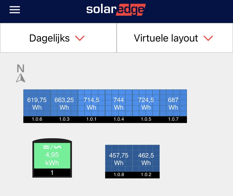

Als toegift toch nog een mooi plaatje van de huidige prestaties, met daarbij nog een vraag.
Afbeeldingslocatie: https://tweakers.net/i/LM6OsrasY9T85H0iMwbEXYlgA5g=/800x/filters:strip_exif()/f/image/uF7629cyQ55VssPqutqfWSuX.png?f=fotoalbum_large
Doe mij maar weer wat wolkjes :+.
Aan de hand van het onderste grafiekje vermoed ik dat één van de P370 optimizers wellicht binnenkort de geest gaat geven, de string blijft in de ochtend gemiddeld een uurtje rond de 715V hangen, dat lijkt me 12x60V met wat voltage dropoff.
Gezien ik geen toegang heb tot de portal heeft iemand een idee hoe ik deze optimizer zou kunnen identificeren zonder dat ik met RS485 aan de gang zou moeten?

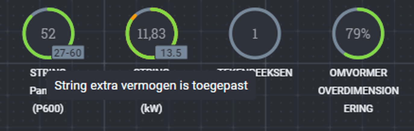

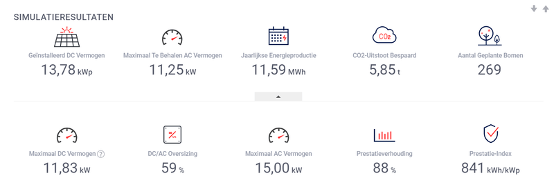

Ja in een dergelijke simulatie blijf ik voor de 2x26x265 wel onder het gestelde maximum van 11.250 W.
Maar als ik die invul in de designer dan simuleert die een maximaal DC vermogen van 11,83kW.
Afbeeldingslocatie: https://tweakers.net/i/1tzHboVSQsShK_lmq8BWhfJCNa4=/800x/filters:strip_exif()/f/image/8GFWS1XQsqA9fAzpQxn48Gq9.png?f=fotoalbum_large
Dat is dan toch te hoog, de designer verantwoord dit door extra vermogen (13.5kw) toe te passen op de string.
Afbeeldingslocatie: https://tweakers.net/i/0qL8vjs6807ZDSRaP64CptQl_pg=/full-fit-in/4000x4000/filters:no_upscale():fill(white):strip_exif()/f/image/kDhe8OZEUHW3jqUk90LyGWQm.png?f=user_large
Maar het enige wat ik daarover kan vinden (voetnoot 7) is dat dit zou kunnen op de SE27.6K en hoger in het geval er minimaal 3 strings aangesloten worden. Dus dat lijkt mij niet van toepassing op een SE15K met maar één string.

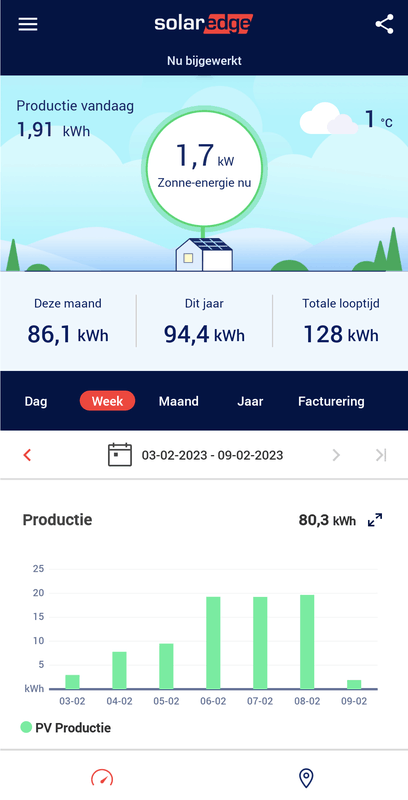

Even een vraag. Vandaag was een zonovergoten dag en ik heb wat last van kale bomen waar de zon dan tussendoor schijnt voor enkele uren. Kan het verschil dan qua opbrengst paneel dan zoveel verschillen van elkaar of is er misschien meer aan de hand? Het gaat voornamelijk dan om de bovenste panelen. De onderste liggen op 15 graden op uitbouw woning dus daar komt de zon nog niet echt goed bij.
Afbeeldingslocatie: https://tweakers.net/i/X_bfIWb2739v9tDkF9cCIXOq77g=/800x/filters:strip_icc():strip_exif()/f/image/wbmR7sADXLYoH5Mc3osxbG1O.jpg?f=fotoalbum_large
Solar Edge 2,96 Wp 8x 370 ZZO (6x 45° en 2x plat dak 15°)
  • teacher
teacher
Dysgaf!
Ja, niks geks.
  • JoeJoe
  • Laatst online: 15-10 08:50
Ben ik niet helemaal met je eens, in de praktijk zie ik toch dat in dit specifieke geval de 3680 meer opbrengst heeft dan de 5000 in dit geval. Omdat de optimizers over meerdere dak vlakken liggen duurt het iets langer voor de omvormer zijn opstart spanning heeft bereikt. Het klopt dat de SE omvormers een vaste string spanning hebben (1fase 350/380VDC ligt aan type en 3 fase 750VDC) maar de opstart spanning ligt +- 50VDC hoger.
Als het dus bewolkt is en weinig instraling hebt op de panelen duurt het langer voordat deze opstart spanning word behaald. Als je da de efficiëntie curve kijkt van de omvormers zal je zien dat de 3680 eerder opstart dan de 5000 en ook later uitgaat. Het gaat hier niet om uren, maar als je dit op een jaar basis kijkt zie je zeer zeker wel meer opbrengst met de kleinere omvormer dan de grotere.
De grootste fout die we zien met SE systemen is dat er puur een theoretisch berekening word gemaakt met ik heb 5000W aan panelen dus moet een 5000 omvormer nodig. Bij SE moet je echt naar meerdere dingen kijken, mede hierdoor is de Solaredge designer ook in het leven geroepen. Als hier ook het antwoord uitkomt dat het geen kloppend design is heb je dus ook geen garantie.
Ik ben ook benieuwd naar het design van dit desbetreffende dak in de designer uitgevoerd met een 3680 en een 5000. Ik zou deze ook aan de installateur vragen, is maar 1 klik op de knop om het om te zetten.
  • teacher
teacher
Dysgaf!
JoeJoe schreef op woensdag 8 februari 2023 @ 11:15:
Er is in dit geval 6400wp aan vermogen op een se5000h. Er is dus al plm 30% overgedimensioneerd. Een solaredge start op zodra er licht op genoeg panelen valt en met 8 optimizers per kant voldoe je al aan het minimum stringvoltage dus gaat de omvormer in productie. En stel, je wekt 1/3e van het geinstalleerde vermogen op: zowel de se3680h als de se5000h zitten dan boven de 99% efficientie:
Afbeeldingslocatie: https://tweakers.net/i/AXPykZ2HH3Rqe3z8AUX6Rtpp5go=/232x232/filters:strip_exif()/f/image/MVsOiCifkHLa40redCeByngU.png?f=fotoalbum_tileAfbeeldingslocatie: https://tweakers.net/i/S7xDHAhD4P1oBcFV5mShzOlZjm0=/232x232/filters:strip_exif()/f/image/8lnj3yydAwuuKDyQAwBTiOMV.png?f=fotoalbum_tile
[ Voor 4% gewijzigd door teacher op 08-02-2023 12:23 ]
  • JoeJoe
teacher schreef op woensdag 8 februari 2023 @ 12:08:
[Afbeelding][Afbeelding]
Je moet er wel bij zeggen dat je in theorie aan de 6400WP zit. Dit zal in praktijk nooit behaald worden aangezien je nooit dezelfde instraling van de zon per paneel hebt op elk moment van de dag. Daarintegen is 30% over dimensionering niks, je mag tegenwoordig al naar de 200% en moet dus kijken in de designer wat past kwa opbrengst, clipping en installatie.
Daarom zei ik al dat ik heel benieuwd bent naar het model in de solaredge designer en dan vooral het opbrengsten tabblad. Ik denk namelijk dat je met beiden omvormers op dezelfde zelfde zit.
Moet hier wel aan toevoegen dat stel je wilt een thuis batterij dan is de 5K omvormer wel weer interessant om te doen.
[ Voor 4% gewijzigd door JoeJoe op 08-02-2023 14:30 ]

En indien je toch SolarEdge wilt dan liever gaan voor een 4 kW 1 fase omvormer. Dan is het probleem er niet.
De overdracht moet nog plaats vinden maar volgens mij niet.
teacher schreef op woensdag 8 februari 2023 @ 15:14:
Nee, alarm! En zoek een andere installateur.
Ook met de S500B optimizer gaat dit niet werken.
Short string is hier de oplossing, of gewoon 1 fase.
Gewoon ter vermaak: vraag hem eens de simulatie in designer, en dan verliesdiagram.
Bedankt, daar was ik al bang voor vanwege teacher in "Het grote SolarEdge topic". Ik ga de simulatie opvragen.
  • Ronald
Ik kan nu geen designer simulatie doen, maar ik verwacht dat meer dan SE12,5k geen nut heeft.
Je bestaande SE7K is dus ook te zwaar voor je bestaande systeem, een SE5K was juist geweest.
Ook optie die in designer getoetst kan worden: nieuwe panelen op de SE7K, oude op nieuwe SE5K

Deze configuratie levert een ongeldig ontwerp op in SolarEdge designer (minimaal 16 panelen bij SE4K 3-Fase). De installateur geeft aan dat dit niet meer van toepassing is bij 400W panelen en hanteert een minimum van 4 panelen.
De SE4K-RWB (short string) is een mogelijkheid volgens SolarEdge designer maar de opmerking over een minimum van 4 panelen en voorgaande reacties in dit topic over de SE4K/S440 doen mij twijfelen?
De goede werking van SE heeft heel weinig te maken met de panelen zelf en alles met het aantal en de optimizers. De optimizers zijn degene die voldoende spanning moeten kunnen geven. En heel simpel, 12 panelen met een 3-fase omvormer wil je niet en is wachten op problemen. Heel rap een andere installateur zoeken dus, deze heeft overduidelijk geen verstand van de werking van SE (met 4 panelen op die SE4k 3-fase omvormer zal ie niet eens opstarten)
De short-string is wel een optie, maar door die opmerking over 400W panelen zou ik hem heel rap links laten liggen en een ander zoeken.

Weten jullie hoe betrouwbaar de mySolaredge monitoring app is als het gaat om opbrengst? Dus die voor gebruikers, niet die voor installateurs.
Toen ik nog geen internet had aangesloten en er een rood lichtje knipperde op de omvormer gaf de app namelijk aan productie te hebben. En die werd ook regelmatig geüpdate in de app (terwijl er geen internetaansluiting was).
Daarnaast, als ik QR/Wifi verbinding maak met de omvormer en direct kijk in de omvormer hoeveel "lifetime productie" hij aangeeft, dan is dat aanzienlijk minder dan wat ik (de afgelopen dagen) in de app zie staan.
Ik heb Solaredge chatsupport al gecontacteerd, maar die geven aan dat de lifetime productie wel klopt.
Maar waarom dan die discrepantie met wat er in de omvormer staat als je QR/Wifi verbinding maakt?
  • teacher
teacher
Dysgaf!
Klopt het serienummer van de omvormer wel in de app?
[ Voor 18% gewijzigd door teacher op 09-02-2023 09:22 ]
  • Atomius
teacher schreef op donderdag 9 februari 2023 @ 09:22:
Ja, die klopt.
Solaredge heeft ook op afstand de lichtjes van groen/rood knipperend naar continu groen en blauw gekregen, want de landcode was niet goed ingesteld. Maar volgens de app zou er ook tijdens de rood knipperende periode dus al dagenlang productie geweest zijn, maar volgens de interne omvormer info niet.
Hier het beloop in plaatjes:
Afbeeldingslocatie: https://tweakers.net/i/TCq_qcPC8Ph1teU9iH-K3AhNq8I=/x800/filters:strip_exif()/f/image/0467QC9yDYDXkg3UOnzOHKjl.png?f=fotoalbum_large
- Hierboven was 5-2. Toen heb ik hem pas met internet verbonden. Tot die tijd rode en groene knipperende lampjes. Volgens de omvormer (QR/Wifi) nog 0,0 productie tot dat moment.
- Op maandag 6-2 heeft Solaredge op afstand de landcode ingesteld en de opstartfout verholpen.
Afbeeldingslocatie: https://tweakers.net/i/PehemJG9u9xBTSYhlidsOEXrLs4=/x800/filters:strip_exif()/f/image/wdqR7efZu9LlMbyHXlq03VUX.png?f=fotoalbum_large
Dit is een overzicht van de productie in de mySolaredge app. Waarvan ik me dus afvraag of die klopt.
Afbeeldingslocatie: https://tweakers.net/i/t-5Q7qszOS1js-YZW9utzrZQLC4=/x800/filters:strip_exif()/f/image/XWHi1ExGOnIil1F2LsHgEfIq.png?f=fotoalbum_large
Want toen ik gisteren 8-2 inlogde in de omvormer (QR/Wifi), zag ik een totaal van 17,7 kWh.
Terwijl volgens de app (screenshot 2) op 6-2 en 7-2 op beide dagen al 19 kWh zou zijn opgewekt.
Zijn jullie omvormers en apps qua productie wel in sync?
En wie heeft er gelijk, de omvormer of de app?
[ Voor 68% gewijzigd door Atomius op 09-02-2023 11:10 ]

Als je landcode op België stond heb je pech, die code is minder strikt mbt voltage van lokaal netwerk.

Ja, het monitoring platform heeft soms vertraging. Check bij je omvormer of er een S_OK is. Zo ja, dan ligt het niet aan jou. Hier geen "bij mij ook niet, bij mij weer wel" slowchat.
