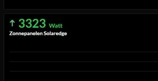

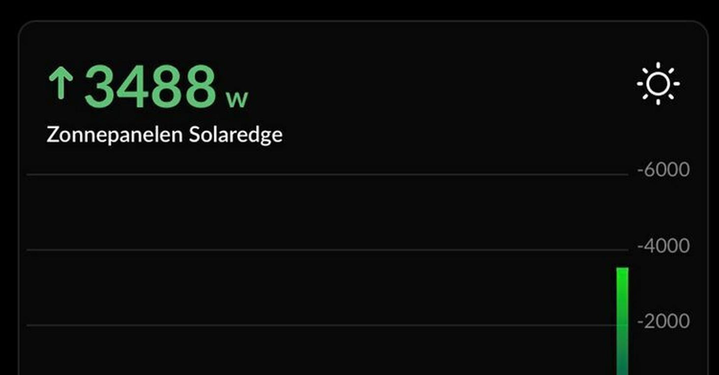

Ik heb al bijna 9 jaar een Solaredge SE3000 omvormer in gebruik (dus niet de wave). Sindskort heb ik een Homewizard kWh meter tussen de omvormer en de aardlekautomaat zitten en ik zie regelmatig 3300 á 3500 watt AC output vanuit de omvormer. Conform datasheet is de maximale AC output 3000 watt. Verder wordt daar wel bij alle types 16A output genoemd, hetgeen 16 x 230 = 3.680 watt is. Zien meer gebruikers dit beeld of interpreteer ik het datasheet wellicht niet goed?
Afbeeldingslocatie: https://tweakers.net/i/1fTF-9ktDmkp6cIK4B-keTe3qk8=/full-fit-in/4920x3264/filters:max_bytes(3145728):no_upscale():strip_icc():fill(white):strip_exif()/f/image/Q8VTj0oOddooFWT04Oytg8T3.jpg?f=user_large Afbeeldingslocatie: https://tweakers.net/i/2GhAhDznmsW0G5znV4NZqYhLyL4=/full-fit-in/4920x3264/filters:max_bytes(3145728):no_upscale():strip_icc():fill(white):strip_exif()/f/image/Evk2JLFM47OKKUwOi5hHvRqO.jpg?f=user_large
Afbeeldingslocatie: https://tweakers.net/i/hz6PKynDnY0HDw1p1CzFuD_bKt8=/full-fit-in/4920x3264/filters:max_bytes(3145728):no_upscale():strip_icc():fill(white):strip_exif()/f/image/om3hY5ymZ8iwBjVRkAjNpMT2.jpg?f=user_large

rogervdh schreef op maandag 16 januari 2023 @ 12:13:
[Afbeelding] [Afbeelding]
mijn 2200 HD (met display) piekt ook ruim boven de 2200 Watt op ideale dagen (180graden zuid 40graden helling) Dat is sinds een update een paar jaar geleden, waarna mijn power limiter op 3500 Watt staat..... 8)7
4x Solaredge, 3x Homewizard Plug-in Batterij, 1x Marstek Venus E V2, 1x Marstek Venus E V3
De pre-HD omvormers kunnen kortstondig flink meer produceren dan je zou verwachten. Ik had een SE3000 die maximaal 3496W geproduceerd heeft (gemeten met een MID-gecertificeerde kwh-meter).
Een SE2200 (pre-HD) omvormer die ik had heb ik wel eens op 2822W betrapt...
Maar dat zijn altijd korte piekjes, niet iets dat hij minuten of urenlang achter elkaar doet.
Mijn SE3000 is nu vervangen door een SE3000HD en die gaat tot maximaal ca 3175W, dat wordt wat strakker afgeknepen/gemaximaliseerd.
