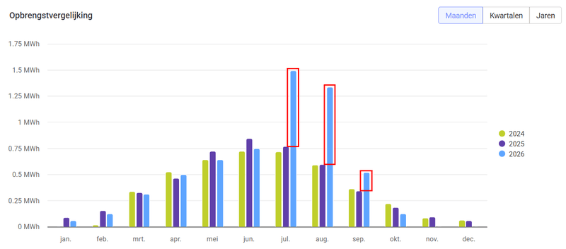

Ik loop al een tijd tegen een vreemd probleem aan met SolarEdge Monitoring.
Mijn oorspronkelijke installatie is op 26 februari 2024 geplaatst met een SE6K-RW0TEBEN4, 20 optimizers en 20 zonnepanelen. Op 3 september 2025 is de installatie uitgebreid met opslag en is de oude omvormer vervangen door een SE5K-RWB48BFN4. De oude omvormer is toen door mijn installateur meegenomen en maakt sindsdien geen deel meer uit van mijn installatie.
Sinds 8 juli 2026 is die oude omvormer blijkbaar ergens anders weer in gebruik genomen. Vanaf dat moment verscheen hij echter opnieuw in mijn eigen SolarEdge Monitoring Portal, inclusief extra optimizers die niet bij mijn huidige installatie horen. Daardoor werd de productie van die andere installatie bij mijn eigen productie en totalen opgeteld.
Afbeeldingslocatie: https://tweakers.net/i/1oabZBuriZ4vpHdmYthfgZYax-U=/800x/filters:strip_exif()/f/image/9lzDBA1eFIWYK8PERNeF3pLH.png?f=fotoalbum_large
Mijn installateur had de oude omvormer uit mijn omgeving verwijderd, maar hij verscheen steeds opnieuw. SolarEdge verklaarde uiteindelijk dat dit gebeurde omdat de oude omvormer actief produceerde, maar blijkbaar nog niet correct aan een andere monitoring-site was gekoppeld.
Na escalatie is de oude omvormer uiteindelijk uit mijn actieve monitoringomgeving verdwenen. Het probleem is alleen dat de foutieve productie uit de periode vanaf 8 juli 2026 nog steeds in mijn historische statistieken staat. Vooral juli, augustus en september 2026 zijn daardoor duidelijk veel te hoog.
Ik heb SolarEdge gevraagd om alleen de productie van die oude omvormer vanaf 8 juli 2026 te verwijderen, terwijl de correcte historische gegevens van vóór die datum behouden blijven.
Na meerdere berichten, screenshots en escalatie kwam uiteindelijk het antwoord dat dit technisch niet mogelijk is. Volgens SolarEdge kunnen zij alleen alle data tot een bepaalde datum verwijderen, maar niet de gegevens van één specifieke omvormer binnen een bepaalde periode.
Het gevolg is dus dat mijn lifetime- en historische productiecijfers permanent fout blijven, doordat productie van een omvormer die al sinds september 2025 niet meer bij mijn installatie hoorde, enige tijd opnieuw aan mijn site is toegeschreven.
Ik vind dit vooral vreemd omdat SolarEdge kennelijk wel kan zien welke omvormer de productie heeft geleverd, maar die data achteraf niet afzonderlijk uit de site-totalen kan verwijderen.
Zijn er hier mensen die iets vergelijkbaars hebben meegemaakt? En is er misschien toch een manier om SolarEdge deze historische site-totalen te laten corrigeren zonder alle eerdere correcte gegevens te wissen?

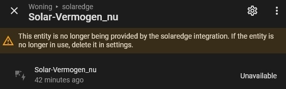

Zijn er meer mensen die een foutmelding krijgen met gebruik van de SE api in Home Assistant?
Ook Home Wizard meld problemen en het is nog geen november.
Afbeeldingslocatie: https://tweakers.net/i/ZWkfIK36UHb7mb8CsrpRwVO858I=/fit-in/4920x3264/filters:max_bytes(3145728):no_upscale():strip_icc():strip_exif()/f/image/QGSX6KtnAXNj0esKSt6njviQ.jpg?f=user_large
🇳🇱 🔋 Venus E v2 | CapMon v1.1.0 | EMS 158, BMS 216, App v1.6.79 | M5 Stack | HW P1 | ☀️1,9kWp zuid |
  • JaapB
  • Laatst online: 28-11 07:49
3DWim schreef op vrijdag 23 oktober 2026 @ 12:35:
IK draai de API onder domoticz en merk de afgelopen dagen iedere dag een periode waarin de API niet werkt en als ja direct naar de aangeroepen pagina gaat dan krijg je een pagina met foutcode 503.
Ze zijn blijkbaar dagelijks live aan het testen
[ Voor 12% gewijzigd door JaapB op 23-10-2026 13:07 ]
ja solaredge heeft het hele api system op de kop gegooid dus de oude api's werken niet meer.
je kunt een nieuwe aanmaken via developer.solaredge.com geloof ik

  • ZwarteIJsvogel
  • Laatst online: 06:30
ZwarteIJsvogel
Zuid-Limburg
No Hands schreef op vrijdag 23 oktober 2026 @ 18:27:
De oude API zou nog moeten werken tot 1 november. Vanaf dan is het over.
Dat klinkt simpeler dan het is.
SolarEdge heeft de API ingrijpend gewijzigd. Bestaande integraties voor HA en andere systemen kunnen daardoor bij het grof vuil. Ik dacht mijn PowerShell module wel even te kunnen aanpassen, maar dat bleek een illusie. Het werd gewoon compleet opnieuw schrijven.
Een fundamentele wijziging betreft de authenticatie. Een API Key is er alleen nog voor installateurs die systemen van hun klanten beheren (fleet access). Authenticatie voor systeemeigenaren (site access) gaat via OAuth2. SolarEdge geeft in de API documentatie een voorbeeld hoe je API V2 kunt integreren in HA voor site access.
Met de nieuwe API heeft SolarEdge ook de hoeveelheid data die je met één request kunt ophalen en het aantal requests per maand fors ingeperkt. Zo kon je met API V1 de kwartierproductie voor een hele maand met één request ophalen, met API V2 zijn daar tot 62 requests voor nodig. Ook zit er nu een strikte rate limit op (10 requests per minuut voor het free plan).

Mijn nieuwe hypothese is nu wat jij ook al zei; kapotte omvormer.
Installateur geeft in tweede instantie nog steeds aan dat er een optimizer stuk is (duh, al anderhalf jaar) en gaat niet in op de 'waarom werkte het anderhalf jaar wel met die stukke optimizer en nu niet'-vraag.
Ik zag dat dit soort oudere 3-fase omvormers aan de straatstenen niet meer te slijten zijn, nieuw te vinden voor rond de 150 euro. Zojuist eentje gescoord op Marktplaats voor 40 euro. Straks halen, hopelijk morgen even tijd om hem op te hangen :)
