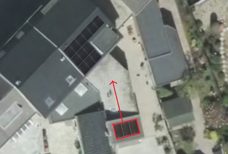

Dank @Ronald & @Crazy- voor de bevestiging. Als de volgende combinatie in jullie ogen geen gekkigheid bevat ga ik deze week eens bestellen:
Afbeeldingslocatie: https://tweakers.net/i/hhBuNl2YiYdzgMgJaTYTpLCwI04=/800x/filters:strip_exif()/f/image/SxhywO8AbaSGQkoxXjgg6dJ0.png?f=fotoalbum_large
Designer report

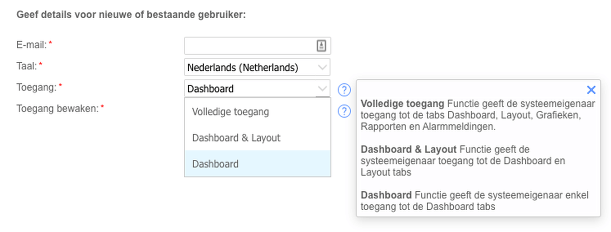

Zorg dat je voldoende rechten hebt: dus incl inzicht in de panelen. Dat kan je installateur zo aanzetten voor je.
Dashboard & layout.
Eventueel volledig; dan heb je meer inzicht.

Een firmware upgrade kan helpen; maar dit neigt eerder naar een probleem in de hardware.
Reden des te meer is dat er bij beide gevallen verwezen wordt naar de SolarEdge support in de technische documenten
Dashboard & layout.
Die rechten heb ik wel aangevraagd inmiddels, maar dat doet een ander onderdeel binnen het bedrijf. Dat zal dan mogelijk komen nadat ze weer open gaan vanaf 09-01.

Ik wil graag mijn bestaande installatie uitbreiden. Momenteel 15 x 310 Wp op twee dakvlakken (6 zuid en 9 west) met P404 optimizers als 1 string op een SE5K.
In dit overzicht de gewenste situatie. Groen de bestaande panelen en blauw de uitbreidingen (mppt 1 en 2 moeten stringaansluiting 1 en 2 zijn)
Afbeeldingslocatie: https://tweakers.net/i/6YxJnwHJCEeFEW-mk0telfQOA5U=/800x/filters:strip_exif()/f/image/ugwgOkHlUSN5SFsIKF4cHXH3.png?f=fotoalbum_large
1. Mag ik de bestaande string uitbreiden (y adapter op omvormer) met extra panelen met optimizers uit de P serie zoals in het plaatje?
2. Kan ik daarbij als tweede string een combinatie van optimizers uit de S serie gebruiken? Ook deze met y adapter bij de omvormer samen laten komen, omdat ik anders tussen garage en overkapping de max. verlenging van 8m tussen optimizers onderling over ga).
3. Zijn de kabellengtes acceptabel (4 mm2)?

Dit plaatje doet mij denken dat je SolarEdge nog onvoldoende snapt. Lees de startpost even door ajb.
Een SE omvormer heeft geen MPPT - dat zit alleen in de optimizers. y splitters zijn ook overbodig, een SE5K kan 2 strings aansluiten... maar dat wil je meestal niet... Ook zeker in jouw situatie niet. Je hebt nu al een heel marginaal systeem met 6 panelen op een richting. Optimizer clipping? zou niet verbaast zijn. String verlengen met alles wat je van plan bent. S500b mag samen met p404 in string bij bestaand systeem.
Je hele ontwerp even invoeren in Designer en kijken wat er uit rolt.
Dank voor de snelle reactie, my bad, denk dat ik heb zitten slapen.
Ik bedoel idd string 1 en string 2 in plaats van MPPT en zie nu ook dat verlengen tussen optimizers is toegestaan tot 300m .
Goede van de S500b, blijkbaar ook overheen gelezen in de compatibiliteitsmatrix.

Hi All,
Ik weet niet of dit in een eigen topic hoort of hier kan, maar dat krijg ik vast te horen :).
Ik heb een SE3500H (eentje met LCD display) en 15 JA Solar BLACK 275 Wp MONO panelen voorzien van microomvormers. Deze liggen er al sinds 2017. 12 panelen liggen op het schuin pannendak van het huis zelf, 3 panelen liggen op een schuin (pannen)dak van mijn schuur.
Afbeeldingslocatie: https://tweakers.net/i/4XTHNILCD1B_fnQ7bwxcbuHsGGg=/800x/filters:strip_icc():strip_exif()/f/image/YGWIj7SSA6BNPhGrT9xgGqcb.jpg?f=fotoalbum_large
Bij aanschaf van de installatie in 2017 wist ik al dat ik binnen 5 - 10 jaar het schuurdak en/of plat dak moest laten aanpassen. Ik heb toen bij de leverancier nagevraagd wat het verplaatsen van panelen zou kosten als dat het geval was. Hun antwoord was toen 40 euro per paneel voor afkoppelen en opnieuw aansluiten/verplaatsen. Dat vond ik redelijk.
Inmiddels staat een verbouwing voor de deur (maart 2023) en wordt zowel het schuurdak als plat dak volledig vervangen door een nieuw plat dak op een uitgebreide aanbouw. De drie panelen op het schuine schuurdak moeten er dus tijdelijk (2 a 3 maanden?) vanaf en opnieuw worden geplaatst op het nieuwe platte dak. Bij navraag krijg ik nu een offerte van 1500 euro! gepresenteerd, 500 euro voor het demonteren van de 3 panelen en 1000 voor het opnieuw plaatsen inclusief een nieuw onderstel voor het plat dak.
Het onderstel kost ongeveer 300 euro. Dat is dus een prijs van 1200 euro voor het verplaatsen van 3 paneeltjes, hetgeen ik als diefstal beschouw. Bij verwijzing naar mails uit 2017 waarin 40 euro per paneel wordt genoemd krijg ik enkel de reactie dat prijzen veranderd zijn. Ook geven ze aan dat als onderhoud wordt uitgevoerd door een derde partij, of mijzelf ik garantie op de installatie verlies.
voor 1200 euro heb ik 3 nieuwe panelen, dus ik ben eigenlijk niet van plan om dit te gaan betalen en het toch zelf te doen. Ik heb de solaredge academy basis training online gedaan, maar toch heb ik nog een paar vragen:
1:
Op string 1.1 zijn de 3 "schuurpanelen" paneel 13, 14 en 15. Kan ik deze uit de string halen en de MC4 male e female connectors die ik dan over zou moeten houden aan elkaar verbinden waarmee de string weer compleet wordt, maar dan met 12 panelen? Dit betekent echter wel dat ik ongeveer 30 meter losse kabel aan de string toevoeg tussen paneel 12 en 1. Kan ik deze tijdelijk langs de gevel wegwerken en los laten hangen? Hierbij zal ik de kabels bij elkaar houden om een inductielus te vermijden. Ik wil eigenlijk niet het hoofddak op en nieuwe connectors moeten plaatsen.
2:
Pikt de omvormer het wegvallen van 3 micro omvormers? of moet ik deze gewoon in de string laten en alleen de panelen zelf afkoppelen. Dat zou lastiger zijn, want waar hang ik die drie micro omvormers dan tijdelijk (inclusief open connectoren die eigenlijk naar een PV paneel moeten).
3:
Heeft iemand tips voor een goedkoop maar wel solide onderstel voor de drie panelen weer op een plat dak neer te zetten? Ik zat zelf te denken aan een betonnen onderstel die tegenwoordig te krijgen zijn, maar dan vraag ik me weer af hoe ik de micro omvormers daar aan vastmaak.
4. Als ik de panelen nieuw plaats op het plat dak, mag ik dan eventuele overlengte op de string behouden of is het beter om nieuwe mc4 connectoren te plaatsen? Dan ontkom ik niet aan een PC4 krimptang.
Zie hieronder nog 2 weergaves van de situatie:
Afbeeldingslocatie: https://tweakers.net/i/ABYRNQUk8ipCjE0DYmHv6ijb-R4=/800x/filters:strip_icc():strip_exif()/f/image/D9rHlT5O2SEd9BiicpwMARLh.jpg?f=fotoalbum_large
Afbeeldingslocatie: https://tweakers.net/i/qNrV4mPupuxwTBX9Lqqp6zzFeZ8=/800x/filters:strip_icc():strip_exif()/f/image/1IZXB9nwa6RYa6zSeaorpLkp.jpg?f=fotoalbum_large
Het ontkoppelen van hele installatie vind ik een beetje zonde aangezien ik de 12 overige panelen liever gewoon laat produceren tijdens de verbouwing (april - juni, dus nogal hoge opbrengst maanden).
Ik hoop dat jullie mij hiermee kunnen helpen...
  • Ronald
  • Laatst online: 05:36
@copywrong1982
omvormer uit en groep uit
5 minuten wachten.
De string kabel van optimizer 13 en 15 los en aan elkaar koppelen. Nu is het waterdicht en enige wat je moet doen is deze veilig stellen. Je wil niet dat de kabel in bedrijf doorgehakt wordt: vlamboog is geen grapje.
Waarschijnlijk moet je om bij optimizers te komen eerst panelen demonteren, doe dat ook met omvormer uit.
Groep en Omvormer kan weer aan, zou moeten werken. Vervolgens weet je het snel of je installateur op let, die zou waarschuwingen moeten krijgen over de “uitgevallen” optimizers.
Als je een optimizer scan doet zou je dat moeten kunnen voorkomen. Dan leert de omvormer dat ze er niet horen te zijn. Hoe precies geen idee met LCD serie.
Demonteer optimizers een droog opslaan.
Hermontage is op plat dak eitje, als je het demonteren red, red je dat ook.
Niet vergeten weer optimizer scan te doen.
Extra kabel lengte is technisch geen probleem.

Hoi allemaal,
Ik heb jullie hulp nodig. Momenteel heb ik een SE4k short string 3-fase omvormer met 9 sunpower performance 375wp panelen op oost en 6 op west. Voor het systeem is gebruik gemaakt van p401 optimizers. Ik wil graag panelen bij plaatsen. Zou een opstelling van 11 375wp panelen op oost en 4 375 wp panelen aangevuld met 7 410 wp panelen op west goed kunnen werken op deze omvormer en welke optimizers zijn hierbij benodigd?
NB: 3 vd nieuwe panelen zullen op dagdelen last hebben van schaduw van de dakkapel. Ik hoor graag wat jullie hiervan denken
Bedankt alvast.

@SpireZ misschien ligt het aan mij, maar ik volg niet wat je gewenste toekomstige situatie zou moeten worden.
@Ganss ontwerp toetsen die je in SE designer, omdat je het zelf wil doen is dat wel een nuttige stap, maar in de basis zou het moeten kloppen.
Optimizer bevestiging: stralend groen - ook een webshop voor panelen heeft er volgens mij een mooie video voor.
Geen mooi dak op je huis? Minder PV opbrengst dan je verbruik betekend wel heel duidelijk dat je meer wil

@Ronald Hoi Ronald, sorry als ik onduidelijk was. De gewenste toekomstige situatie: meer stroom opwekken en de rest van het dak vol leggen met panelen. Ik ga van 15 panelen (9 oost en 6 op west) naar 22 panelen (11 op oost en 11 op west). De 7 nieuwe panelen hebben meer wp (410 tov 375) en ik vraag me af of dit zo goed gaat werken. Dank alvast!

  • Ronald
SpireZ schreef op woensdag 4 januari 2023 @ 19:47:
Dit zal op zijn best heel dicht bij 155% van de 4kW gerealiseerd simultaan/praktijk vermogen zitten.
Heel steil dak: meer kans dat je binnen de grens blijft
Wat is de dak hoek? Heb je designer al geprobeerd?
Verschillend paneel vermogen is het probleem niet.
S440 zal waarschijnlijk compatibel zijn met de nieuwe panelen en mag in string met p401
  • SpireZ
  • Laatst online: 28-06 21:51
@Ronald Oke dat is fijn om te horen! De hellingshoek is 40 graden. Begrijp ik goed dat je denkt dat dit zou moeten werken en zijn dit ook de optimizers die je aanraadt voor de 7 extra panelen? Ik ben me ervan bewust dat de omvormer wellicht een beetje aftopt op de beste zonnige dagen op het moment dat de zon precies in het midden staat; dat is voor mij geen probleem.
Ik moet nog een account aanmaken om het in de designer uit te proberen.
Dank voor de hulp en het meedenken!
  • Ronald
@SpireZ Designer accepteert slechts 135% op deze omvormer - 5,4kW gerealiseerd (potentieel) vermogen dus.
Dat haal je met 19 van de gewenste 22 panelen.
Hij doet wel een berekening voor het ongeldige ontwerp - 7,14MWh bij slechts 1,33% aftop.
  • SpireZ
@Ronald Dankjewel! Hoewel solar edge het aanmerkt als ‘ongeldig ontwerp’ zou het in de praktijk dus wel gewoon (veilig) moeten werken, ondanks het beperkte aftoppen.
  • Ronald
@SpireZ het heeft mogelijk consequenties met betrekking tot product garantie - zowel omvormer als optimizers dus.
Het is wellicht verstandiger te kijken naar verkoop en vervangen van de omvormer.
met 11+11 kom je in de buurt van de optie om niet met een short string te moeten werken. Ook even te toetsen in designer.
