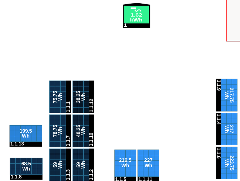

ik heb 18 zonnepanelen uitgerust met 390wp panelen en 18 optimisers s500B, dit ivm shading.
inverter 6k drie fase
Hoe kan het dat het dc vermogen vandaag (1.1) 755Wh is en de inverter maar 436Wh 11-12-2022
ik heb mijn site gedeeld op solaredge Appie1959.
In deze week dc 17.92 en 15,25Kwh AC is toch2,67 kwh verschil
procentueel wordt het aangeboden dc vermogen slecht geconverteerd naar ac hoe kan dat??
Afbeeldingslocatie: https://tweakers.net/i/_MLNPQWuaTGeFEyTXsdKYDO6B5U=/800x/filters:strip_exif()/f/image/c1DYvmp8k5izd6hS4Fn2H2D4.png?f=fotoalbum_largeAfbeeldingslocatie: https://tweakers.net/i/8mZBRHNlbREGxLx08anvbcsQlUE=/full-fit-in/4000x4000/filters:no_upscale():fill(white):strip_exif()/f/image/GWPveJZRvWqEBXW7FYzKfIt5.png?f=user_large
[ Voor 11% gewijzigd door fazer.600 op 11-12-2022 20:36 . Reden: extra info ]
Systeemspecs
  • Ronald
  • Laatst online: 23:58
@fazer.600 belabberde power factor op laag vermogen: Ronald in "Het grote SolarEdge topic"

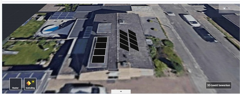

Hallo,
Ik heb een SE installatie van 13 panelen - 5 OZO en 8 WNW. Niet de beste opstelling maar het is niet eenvoudig om het huis te verplaatsen.. De 8 aan de achterkant (WNW leveren zelf minden dan de voorkant). Twee van de panelen aan de achterkant zijn geplaatst op de dakkapel en is "redelijk" op het zuiden gericht. Toch heb ik het idee dat de installatie meer op zou moeten brengen al heb ik geen idee hoe dat te controleren. Ik heb bij de overdracht van het huis (ongeveer 3 jaar geleden) wel de gegevens van de installatie op mijn naam weten te zetten maar weet niet precies hoe die te gebruiken. Verder zou ik advies willen of het loont mijn zonneboiler (op OZO) te verplaatsen en op die plek panelen neer te leggen - de boiler is niet voor de verwarming.
Afbeeldingslocatie: https://tweakers.net/i/fJjujMpD44QkN8cICkMWpvLy-ow=/full-fit-in/4000x4000/filters:no_upscale():fill(white):strip_exif()/f/image/i9LhhcPWS7N1Y79MUkSNXxME.png?f=user_large
"Onder" is Z, "boven" is N
De rode zijn waar nu panelen liggen - de groene plekken zijn nog "vrij" - 2 op de dakkapel voor, 1 op de dakkapel achter. Ik vraag me dus af of op de plek van de zonneboiler er ook nog twee kunnen en er kunnen er ook nog twee links naar de dakkapel aan de voorkant (zuidkant van de dakkapel is dat - buren hebben er geen en zijn ook niet van plan om dat ze gaan doen)
Afbeeldingslocatie: https://tweakers.net/i/60AOStcPzxUQqBkd1fFdYZgw67g=/800x/filters:strip_exif()/f/image/P8q43Mz8w800xMuVtZn3vo7h.png?f=fotoalbum_large
Wat ik dus vreemd vind is dat de ene op de dakkapel dus best wel wat doet, terwijl die andere niet zo veel doet.

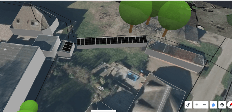

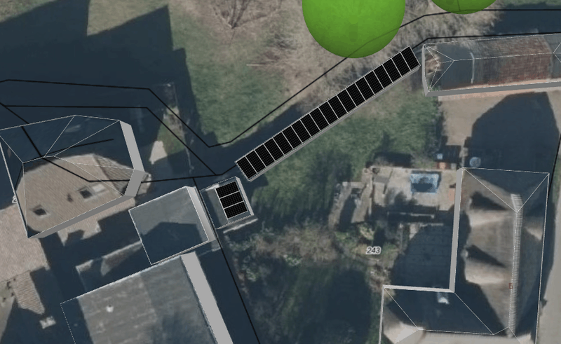

Ik ben al een tijdje bezig om een ideale setup samen te stellen maar kom er niet helemaal uit. Dit topic heeft mij veel geleerd/leesvoer gegeven (complimenten @teacher & @Ronald voor de startpost! _/-\o_ ) en samen met een basiscurcus bij Solaredge ben ik in de designer aan de slag gegaan.
De situatie:
Gezien ruimte geen issue is ben ik op zoek naar panelen met een zo hoog mogelijk opbrengst. Gezien mijn woonplaats en de goede reviews hier op Tweakers kwam ik uit bij winkelman-zonnepanelen.nl en ik probeer dus binnen hun assortiment een zo goede mogelijke keuze te maken.
Het idee is om langs de rand van de tuin een nieuwe schutting te plaatsen en dan een lange overkapping van zonnepanelen te maken (soort van droge passage waar je onderdoor kunt lopen). Hierdoor liggen de panelen hoger en leveren we minder vierkante meters in. De panelen komen wel relatief laag te liggen ten opzichte van omliggende bebouwing en bomen, vooral in de wintermaanden heeft de opstelling daar last van. Ook wil ik het tuinhuis graag vol leggen onder het mom van, meer is beter.
Onder het mom van plaatjes zeggen meer dan duizend woorden:
Afbeeldingslocatie: https://tweakers.net/i/jJlT-TyeZVfKaBrunY7jvHBFol8=/800x/filters:strip_exif()/f/image/QfmK4ZvhvRLaTxYU8KrMnCJc.png?f=fotoalbum_large
Noorden is boven
Afbeeldingslocatie: https://tweakers.net/i/hO8WUcMYJYBi7y-EmHjqm3ZeO2U=/800x/filters:strip_exif()/f/image/5DqJ2vmmGFL11KfxQiS5Bz2D.png?f=fotoalbum_large
Gesorteerd op vermogen kom ik tot de volgende combinatie:
19x JA Solar JAM72S-30-545-MR 545Wp (zuid, schutting, op ongeveer 20/25 graden)
3x JA Solar JAM72S-30-545-MR 545Wp (oost, tuinhuis, op ongeveer 12 graden)
22x SolarEdge P601 Power Optimizer (i.v.m. het hoge wattage van de panelen, volgens de datasheet past het).
Volgens mij is dan de beste optie die ik heb qua omvormer:
- SolarEdge SE16k-EUR- 3-fase (i.v.m. de P601's).

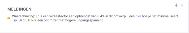

Helaas laat de Solaredge Designer mij hier in de steek, deze geeft als suggestie de SE20K met P605 optimizers.
Aantal vragen:
1. Heeft het tuinhuis meerwaarde? (gezien de ligging op oosten i.c.m. kleine hoek)
2. Is dit de ideale setup (panelen/optimizers/omvormer)
3. Zie ik iets over het hoofd/moet ik ergens rekening mee houden?
Alvast bedankt voor de tips/suggesties!

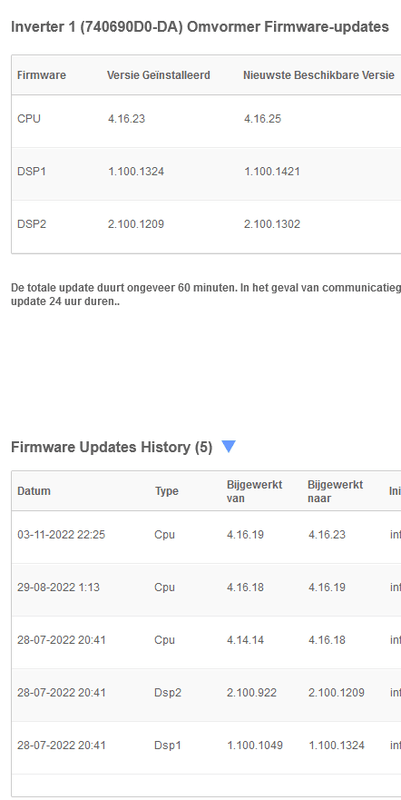

Sinds juni van dit jaar heb ik een PV systeem van SolarEdge. Omvormer type: SE4000H.
In het SolarEdge dashboard heb ik sinds juni al vier firmware updates geïnstalleerd voor de CPU.
Zie ook screenshot in bijllage.
Afbeeldingslocatie: https://tweakers.net/i/vXjTDex7PwOMnniocSJ-2r1JDLc=/x800/filters:strip_exif()/f/image/ECCYuOP9pOfQaGagk9EsHsBK.png?f=fotoalbum_large
Vier updates in 6 maanden voor alleen de CPU is best veel. Is dit normaal?
Op de website van SolarEdge kan ik er maar weinig over terug vinden. Of kijk ik niet goed?
https://www.solaredge.com/setapp-inverters-firmware
Ook de updates voor DSP1 en DSP2 kan ik niet plaatsen. Mijn omvormer type: SE4000H heeft helemaal geen scherm (display). Waarom dan toch firmware updates?
Zijn er hier mensen die alle updates altijd braaf installeren?

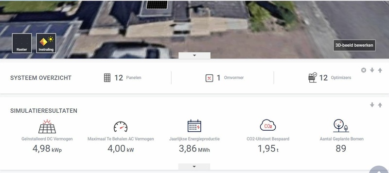

Ik werd hier heen gestuurd vanuit het algemene PV topic vanwege mijn vraag en het feit dat ik nog nooit van het SolarEdge rapport gehoord had...
k heb sinds 2 jaar een pv installatie, gericht op het zuiden, maar denk er over deze uit te breiden. Nu is zo goed als de enige optie nog het dak aan de noordkant. Zou ik hier een string panelen bij kunnen plaatsen op mijn huidige omvormer?
Nu:
Solaredge SE5000H met 16x 325 Wp op het zuiden in 1 string
Gewenste uitbreiding:
12x 400 Wp op het noorden
failure is the only option

Phusebox schreef op dinsdag 13 december 2022 @ 15:59:
Nu:
Stap 1
Gooi je bestaande situatie en gewenste uitbreiding eens tezamen in de Solar Edge designer en kijk wat deze adviseert.
Stap 2
Plaats dit advies hier met wat gerichte vragen en we kunnen je misschien verder helpen.

Afbeeldingslocatie: https://tweakers.net/i/d31osq-3VANz6lZnFUyNyaYiais=/full-fit-in/4000x4000/filters:no_upscale():fill(white):strip_exif()/f/image/GmngZmwK2vn4380UEhbUI0SC.png?f=user_large
@teacher @Ronald @miena21
4x zuid
8x oost
100\% groen door de designer heen .... met de S440 + SE3500H
Geïnstalleerd DC Vermogen
4,50 kWp
Maximaal Te Behalen AC Vermogen
3,50 kW
Jaarlijkse Energieproductie
3,86 MWh
Note het hangt dus echt even af van hoe de schaduw etc is, maar op 'papier' mag het/kan het.
[ Voor 10% gewijzigd door Crazy- op 14-12-2022 16:43 ]

  • miel
  • Laatst online: 21:50
Afbeeldingslocatie: https://tweakers.net/i/J4C703Qc81Sb0Qt-9WbHhCDFnl4=/800x/filters:strip_icc():strip_exif()/f/image/mOvtwZA3wUkRo1KIL4n7PmFv.jpg?f=fotoalbum_large
Afbeeldingslocatie: https://tweakers.net/i/uSlpXg1T0HnYuFnJL73FY6rzuEk=/800x/filters:strip_icc():strip_exif()/f/image/SbHoaIxh5XFtNOtXqnveSsyx.jpg?f=fotoalbum_large
Dit is wat ik uit de designer krijg... daar gaat het wel, maar wat ik terug krijg van beide offertes is minimaal 4400 kw/h per jaar en in de designer zie ik een stuk minder....
@teacher ik kan details in pm geven indien nodig of ik wat verkeerd doe...
http://www.pvoutput.org/list.jsp?id=36679&sid=33539
  • Crazy-
  • Laatst online: 11-10 19:08
Crazy-
Best life ever
miel schreef op woensdag 14 december 2022 @ 16:50:
ja dat kan kloppen: nu heb je de rechterpanelen als platdak, met een korte afstand waardoor ze elkaar schaduw geven
je moet nog je dak op de juist helling trekken
dakvlak selecteren > rand klikken en dan omhoog trekken zodat je de juiste helling krijgt
echter zie ook mijn post hiervoor, zelfde opbrengst maar dan wel met hellend dak
[ Voor 4% gewijzigd door Crazy- op 14-12-2022 16:55 ]

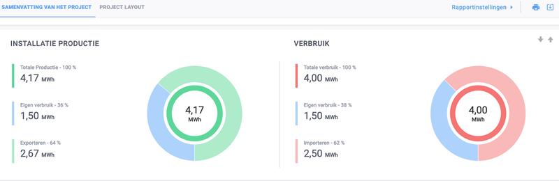

Goedemiddag,
Op basis van jullie eerdere antwoorden ben ik met Designer aan de slag gegaan. Nu heb ik heel weinig verstand van dit soort zaken, maar concludeer ik nu goed dat de optimizers en omvormer per jaar zelf al zo'n 1500 KWh verbruiken?
Afbeeldingslocatie: https://tweakers.net/i/76KSbJVVd7Ma_64pfFYZP5HS0N4=/800x/filters:strip_exif()/f/image/RknJAxpdSr317bvEfmaSPFaR.png?f=fotoalbum_large
  • Jeroen Vreeken
  • Registratie: September 2022
  • Laatst online: 01:37
Is 'eigen' verbruik niet het deel wat je in huis direct gebruikt? Voornamelijk door andere aparatuur dus. Vandaar dat je die aan beide kanten exact even groot ziet.
De rest moet eerst het net op en haal je er op een ander moment weer vanaf. Dat deel is dus afhankelijk van de salderings of verekenings regels van dat moment.
  • Rhye
  • Registratie: November 2022
  • Laatst online: 27-03-2024
Dat is logischer inderdaad :-) Ik schrok al.

M'n eerste foutmelding:
Afbeeldingslocatie: https://tweakers.net/i/BZsqglDYjHioScOBpvDd4CyC504=/full-fit-in/4000x4000/filters:no_upscale():fill(white):strip_exif()/f/image/LsJEFuCtGg8SXQWinwXWlf0B.png?f=user_large
U heeft de melk horen klotsen maar weet niet waar de tepel hangt

Mevius schreef op maandag 12 december 2022 @ 17:49:
De situatie:
Noorden is boven
Aantal vragen:
Subtiele kick ;)
Iemand die weet of 22x 545Wp panelen, p601 optimizers en een SE16k een verstandige combinatie is? :7
Home Assistant | ☀️ 15.2kW PVOutput | PC Specs | 🔋 Tesla Model 3 LR AWD
  • Ronald
@Mevius ik denk dat het in theorie zou kunnen werken… maar je hebt wellicht een optimizer clip issue op de 3.
Je krijgt de SE20K omdat solaredge recent de eisen opgeschroefd heeft voor het werken met de commerciële serie optimizers. P601 wellicht discontinued?
Als je én niet aan alle huidige versie datasheet voldoet én niet aan de vaak ruimere interpretatie van designer dan sta je in een lastige positie.
Is SE20K / p605 geen optie?
Je kunt hem begrenzen als je bang bent voor de hoofdzekering ;)
Dat kan zelfs dynamisch (maar kost weer meer)
[ Voor 4% gewijzigd door Ronald op 17-12-2022 21:54 ]

Mevius schreef op zaterdag 17 december 2022 @ 21:17:
Subtiele kick ;)
Ik vermoed dat Designer het niet goedkeurt en P605 aangeeft omdat de kortsluitstroom (Isc) bij hogere temperatuur boven die van de P601 komt maar onder die van de P605 blijft. Designer houdt ook rekening met locatie en omgevingstemperaturen namelijk.
Als Designer nee zegt neem je een bepaald risico als het op garantie aankomt, ook als het technisch gesproken meestal wel werkt.

  • Mevius
  • Laatst online: 21:58
Ronald schreef op zaterdag 17 december 2022 @ 21:53:
M.a.w.: de drie panelen extra zorgen waarschijnlijk voor meer uitdagingen dan profijt?
Helaas levert Winkelman geen p605's, maar ik ben natuurlijk niet met ze getrouwd :9. Alle opties staan nog open.Qua pijs valt het verschil iig wel mee.
Ik volg even niet waar deze vandaan komt. In welke zin geeft een SE20k meer belasting op de hoofdzekering dan een SE16k?
Smoke schreef op zondag 18 december 2022 @ 11:38:
Dat is wel een goede om in het achterhoofd te houden. Dank.
  • Crazy-
Crazy-
Best life ever
Mevius schreef op woensdag 21 december 2022 @ 13:21:
interessante case!
@Ronald
qua clipping en die 3 panelen links op het tuinhuis (foto: Mevius in "Het grote SolarEdge topic") zal ik mij totaal niet druk maken
je zit alleen echt wel in de grenzen van de P601 qua Ampere > Isc 13,93A en de P601 heeft max 14A, de P605 kan (mag) wel.
Alternatief is 1:2 met de S1200 of de P1100 i.c.m. de SE20k
dus 2 panelen per optimizer https://knowledge-center....r-optimizer-datasheet.pdf
te weinig panelen ;)
[ Voor 6% gewijzigd door Crazy- op 21-12-2022 13:52 ]
Ze leveren sowieso geen problemen op voor de rest van de panelen. Ze leveren ook genoeg op.
Ze worden misschien af en toe afgetopt, maar dat is beperkt in effect.

  • Stevie-P
Ik heb inmiddels een jaar een problematische SolarEdge installatie op mijn dak liggen. Met 4 * 80V optimizers op oost en 4 * 80V optimizers op west. Ik heb eerder al eens wat grafiekjes gedeeld hier op het forum en wat vriendelijke medetweakers hebben toen kunnen bevestigen dat 4 panelen per dakzijde vragen is om problemen.
In april heeft SolarEdge bevestigd dat het een en ander niet helemaal lekker werkt:
"Wij zien inderdaad dat de optimizers gedurende een dagdeel op hun maximale uitgangsspanning werken en hierdoor de productie beperkt wordt. Wij verzoeken dit op te nemen met uw installateur."
Maar mijn installateur overtuigen dat er iets mis zit is lastiger. Hij stelde voor om eerst het jaar af te wachten om te zien wat de productie over het jaar zou zijn.
Nu zijn we dus een jaar verder en valt de opbrengst van het systeem nogal tegen en blijft mijn installateur volhouden dat de installatie prima werkt zo, en dat de tegenvallende opbrengst zou komen door schaduw van de dakkapellen op de panelen. Die geven echter enkel rond het middaguur schaduw, juist wanneer het systeem aardig werkt.
Ik heb deze twee afbeeldingen gestuurd naar mijn installateur gestuurd waar volgens mij duidelijk moet op te maken zijn waar het mis gaat.
Afbeeldingslocatie: https://tweakers.net/i/o0HFN_th0prM49TaD9PVrlVfYVY=/232x232/filters:strip_exif()/f/image/cvcxcyKsPBHlLhHnHffbfC7u.png?f=fotoalbum_tileAfbeeldingslocatie: https://tweakers.net/i/e2WKyD5MJpZtmaKm2prwECAbWl0=/232x232/filters:strip_exif()/f/image/emtxrtUOFp72pyR73LULJVS7.png?f=fotoalbum_tile
En kreeg daar deze reactie op die mij nogal verbaasde:
Goedemorgen,
Ik heb je – jullie mail doorgezet naar Solaredge om hier een reactie op te geven en naar de grafieken te kijken.
Solaredge kan dit het beste beoordelen en hier een oordeel over te geven. Zij zijn de specialisten.
Reactie van Solaredge op mail maandag 19 december 2022 15:57 :
Dit is voor de rest geen probleem omdat het systeem hiervoor gemaakt is en juist daarom deS500B moet gebruiken.
Met elke andere optimizer zou het systeem namelijk nog minder produceren en met regelmaat niet opstarten.
Mijn collega [naam-verwijderd] heeft dit bericht geschreven naar de klant toentertijd met de bedoeling om dit met jou te bespreken.
Je hebt bij deze installatie alles volgens design gedaan en ook kan deze installatie eigenlijk niet anders, enige optie is een compact omvormer te plaatsen maar dan moet je 330W panelen max gebruiken.
Dan zal je ook een lagere instraling hebben.
De designer gaf bij mij aan met het dakkapel dat het systeem minder zou produceren dan oorspronkelijk aangegeven.
Ik snap de mail van je klant heel goed en dat die extra uitleg wil maar die optimizer grafieken zijn niet spannend en tonen niet aan dat er een issue is.
ze draaien puur op max voltage om het systeem draaiend te houden.
Met vriendelijke groet,
[naam-verwijderd].
Ik vermoed dat de zinsnede "en ook kan deze installatie eigenlijk niet anders" komt omdat mijn installateur heeft lopen roepen dat er niet meer panelen op het dak passen, terwijl er op 1 zijde nog 1 extra paneel zou passen en op de andere 2.
Maar vooral dit gedeelte deed mij verbazen "Je hebt bij deze installatie alles volgens design gedaan". Zijn 4 * 80V optimizers per dakzijde volgens design vanuit SolarEdge? En als dit niet zo is, hoe kan ik dit aantonen zonder dat het mijn woord tegen het zijne is?
  • Crazy-
Crazy-
Best life ever
Stevie-P schreef op donderdag 22 december 2022 @ 16:57:
[Afbeelding][Afbeelding]
Incapabele installateur. Punt uit!
Dit komt nooit positief door de designer heen; 2 windrichtingen met elke maar 4 panelen/optimizers
Een oost-west installatie plat-dak zou nog net kunnen.
Maar in dit geval? Dan zijn er simpelweg 4 panelen “uit” en dan haal je nooit de nodige 400Vdc -> 350Vdc (400 is veelal de start-wakker maak piek)

Designer geeft dit. Zonder schaduw simulatie waardoor het erger zou worden.
Waarschuwing: Er is een verliesfactor aan opbrengst van 6.17% in dit ontwerp. Lees hier hoe je het minimaliseert. Tip: Gebruik bijv. een optimizer met hogere uitgangsspanning
Een capabele installateur had dit niet met SolarEdge uitgevoerd. APSystems DS3 was zelfs voordeliger geweest (!!!)
(Ik kom zelfs met 8x400W op een SE2200H, max DC is slechts 2,29kW - welke omvormer is geplaatst)

De waarschuwing komt uit SolarEdge Designer, maar is niet deelbaar in de publieke / klant bedoelde versie.
Zou mooi zijn als SE support consistent adviseert. We hebben ze ook uitdrukkelijk negatief gehad bij een ander forumlid in vergelijkbare situatie.

Even uit het hoofd: mijn tekening loze (dus geen schaduw) simulatie met de gegevens van je dak kwam op 760kWh/kWp - 2400kWh dus bij 8x355Wp. Dat is rekening houdend met 6% verlies door de te kleine aantallen optimizers.
Het lijkt er dus op dat jouw systeem in de praktijk nog veel slechter draait dan de simulaties van mij én de installateur.
Heb je een luchtfoto van je huis? Inclusief eventuele bomen, dak constructies etc?
Afbeeldingslocatie: https://tweakers.net/i/65hLlSr6fu3r05XE6e7hus7CGPw=/232x232/filters:strip_exif()/f/image/CTbsqcLDfC2i79U4t6CFxIhN.png?f=fotoalbum_tileAfbeeldingslocatie: https://tweakers.net/i/Q44zHx0ZYXcxnWPY4bRQwOcq0fA=/232x232/filters:strip_exif()/f/image/1diCPrV9jrYYwKyAnOE4XiAN.png?f=fotoalbum_tileAfbeeldingslocatie: https://tweakers.net/i/3A7d0GJNVXJHUS5Ufvkvo3xC0Ow=/232x232/filters:strip_exif()/f/image/ajJQ4SnJp3Ds9EvvLEGedSsZ.png?f=fotoalbum_tile
Afbeeldingslocatie: https://tweakers.net/i/1uEHKgPbk8_IOfow09t23fbTHWA=/232x232/filters:strip_exif()/f/image/zAiAmCWVGuMNibz7So3cxLn5.png?f=fotoalbum_tile
Luchtfoto's van 2019-2022, op de 2022 versie zie je de panelen liggen en heb ik aangegeven om welk huis het gaat.
De dakkapellen waren er overigens al op het moment van aanvragen van een offerte, en niet iets wat we later hebben toegevoegd.
Edit: een hogere kwaliteit gevonden dan de 2022 versie, ik heb gelijk iets meer rondom het huis erop gezet:
Afbeeldingslocatie: https://tweakers.net/i/ZZ2kjoYbphjMOq0XgNoHqd4mMXg=/800x/filters:strip_exif()/f/image/5ZPWyiDntI3hQjaadG4gBL4L.png?f=fotoalbum_large

@Stevie-P die foto’s kan ik wat mee. Zal het vanavond even in designer gooien… mits niemand me voor is :Y)

  2. Mijn installateur heeft gereageerd met de melding: "Heb nogmaals even mijn calculatie van toen er bij gehaald en nu blijft dat de opwekking factor te hoog stond waardoor er een verkeerd opwekking getal op de offerte is gekomen."
    Hij heeft ook zijn designer report gedeeld. Zie hieronder:
    Afbeeldingslocatie: https://tweakers.net/i/PltpEFBoPwNUhY0DTvTLNxjlCwU=/232x232/filters:strip_icc():strip_exif()/f/image/nhOJdrjqOD63WNyWvsWhPfeB.jpg?f=fotoalbum_tileAfbeeldingslocatie: https://tweakers.net/i/jVd3PLTcQvWcAUfBuak-ENRtiGU=/232x232/filters:strip_icc():strip_exif()/f/image/qNFSSSPl6pwjvf2EhJRHrvR8.jpg?f=fotoalbum_tileAfbeeldingslocatie: https://tweakers.net/i/HIr2ko6PhgxXbH6p18PiZJ04GPE=/232x232/filters:strip_icc():strip_exif()/f/image/SWvTS7L3KVMtlSXbl7wKRtlZ.jpg?f=fotoalbum_tile
    Afbeeldingslocatie: https://tweakers.net/i/kQN_5FRptI4ynoHfp1r3fNbIxLw=/232x232/filters:strip_icc():strip_exif()/f/image/THJRPb5cpp7NNdiZ2bqceBM5.jpg?f=fotoalbum_tile

Deze simulatie komt slechts op 1990 kWh - nog steeds beter dan de praktijk dus. In de praktijk minder dan de simulatie komt amper voor en de opgave van de installateur is al meer (zijn probleem, had hij maar 5 minuten moeten besteden aan knap simuleren, meer kostte het intekenen niet.... (net zoveel als het schrijven van deze post)
Ter vergelijk: over 2022 komt mijn installatie op bijna 112% van de (heeeeeel gedetaileerde) simulatie
Als SE Support dit okay vindt, zou ik daar met een beleefd, maar vrij gestrekt been op terug komen.
Wat betreft de installateur: Dit had ik persoonlijk nooit op SolarEdge aan durven bieden. Het is nota bene duurder dan een APSystems micro omvormer systeem wat probleemloos gewerkt zou hebben.
  • Ronald
Ha, leuk dat iemand van SE support meeleest, ik hoop echt dat SolarEdge meer aandacht gaat geven in trainingen en de installateurs nieuwsbrief voor dit probleem. komt gewoon echt te vaak voor. (hint hint!)
@Stevie-P je installateur heeft 45 graden dak gebruikt, ik 38 op jouw aangeven. Dat is de oorzaak van het verschil in opbrengst (en ook het hogere verlies percentage 'opbrengst factor verlies' - wat we hier optimizer clipping noemen)
Ik heb in de link naar designer een variatie geplaatst met 2 stuks van een nieuwere variant van het Jinko paneel boven elke dakkapel. Dit gaat prima op de SE2200H - heel licht verlies door aftop (0,22%)
Je ziet dat de opbrengst simulatie bijna verdubbeld ten opzichte van wat je nu daadwerkelijk krijgt. Het is mijns inziens realistisch te verwachten dat het systeem met 2x6 ook echt zo goed zal draaien (6 stuks p404/s500b is de ontwerp eis per string, met 2x6 in 1 string gaat het alleen maar beter)
Wat kosten betreft: Ik zie dit als een fout van de installateur. Materiaal moet betaald worden natuurlijk, maar arbeid slechts heel beperkt - rond 50 euro per extra paneel is niet belachelijk.
Materiaal kosten is legsysteem, optimizers, panelen, wat solar kabel en MC4 stekkers.
Je haalt hiermee simpelweg de nominale spanning zonder problemen met de 6 optmizers.
De boel in 1 string blijft tevens (moet ook je hebt maar 1 ingang) maar dan zal de “schaduw” zijde ook nog iets spanning afgeven. Dan hoeven de andere 6 niet op hun tenen te lopen
Beetje hetzelfde wat ik gehad heb met 2x 10 op noord en zuid. 2 strings was vragen om problemen soms >:)
12,85kWp - ZB 7,5m2/400l - 5kW Pana H WP (CV&SWW) - 13,8kWh accu

Ik weet niet of er panelen boven onze dakkappelen passen. Wel verwacht ik dat er 1 naast zou passen op de huidige rij. Dus dat het een rijtje van 5 wordt ipv 4. Ik zal even een plaatje van het vooraanzicht van het dak toevoegen. Naast de dakkapel op de oost kan zou er ook nog een passen, maar gezien dit dan aan de noord kant van de dakkapel zit, lijkt me dat niet optimaal.
Je dakkapel is toch 3m breed ? Als ik kijk naar de 3 panelen onder je dakkapel.
Diepte misschien een probleem. 120-130cm heb je zeker nodig. Maar zo op het oog lukt dat wel…
Enkel paneel landscape op 2 betonvoeten van 5°
Is totaal nog geen 190cm breed incl voet
[ Voor 5% gewijzigd door Crazy- op 24-12-2022 10:49 ]
  • Stevie-P
Crazy- schreef op zaterdag 24 december 2022 @ 10:48:
We hebben het over 2 panelen landscape op het schuine dak, maar boven de dakkapellen.
De dakkapellen zelf heb ik geen bouwtekeningen van, dus weet ik niet 100% of ze de ballast aan kunnen om panelen op het platte dak van de panelen te plaatsen. Zou ik daarmee dan ook niet weer met hetzelfde probleem zitten, 4 panelen in weer een andere orientatie?
Daarnaast zouden we graag een goed werkend oost-west systeem hebben. Midden op de dag een enorme piek (of wellicht enorme optimizer clipping op die 2200 watt omvormer) hebben, is minder gewenst.
[ Voor 3% gewijzigd door Stevie-P op 24-12-2022 10:59 ]
Fijn om te horen dat je klachten (eindelijk) serieus genomen worden. Ik was wel verbaasd van het initiële antwoord van solaredge support, maar dit advies hierboven is gewoon spot on. Nu kijken wat de installateur ermee doet.
Enneh... dus of meer panelen, of een compact omvormer:
teacher in "Het grote SolarEdge topic" 8)
Enneh.... hoi solaredge support! Fijn dat jullie meelezen. :Y

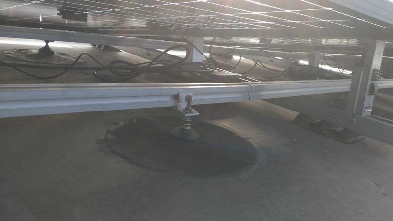

Er zijn methoden om dit zonder ballast te doen dus alleen het gewicht van de panelen zelf. Maar dan worden ze dus vast gezet in je dak en vastgebrand.
Afbeeldingslocatie: https://tweakers.net/i/i4ZNvF_o6CfOlmEe-ChXW1CnnJg=/800x/filters:strip_icc():strip_exif()/f/image/pOmVYrmHMy4ZKIykDp8WuNWc.jpg?f=fotoalbum_large
Hier mee kan je dus altijd eigenlijk wel een paneeltje op het dak kwijt, maar dan zou ik gelijk alle bitumen op het dakje vervangen want dan kan het allemaal weer even mee voor dat je over 3 jaar het er weer af moet halen omdat je nu niet gelijk meegenomen hebt.
