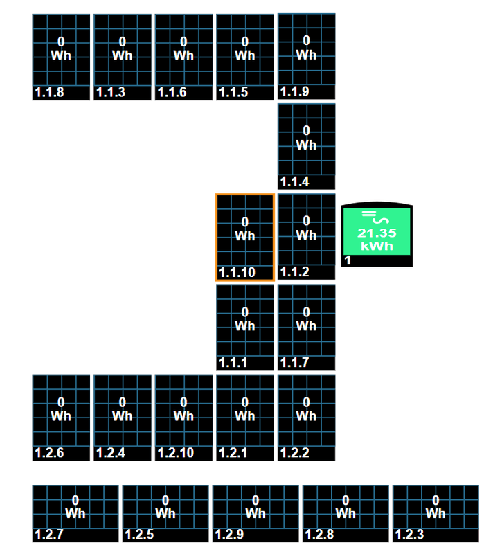

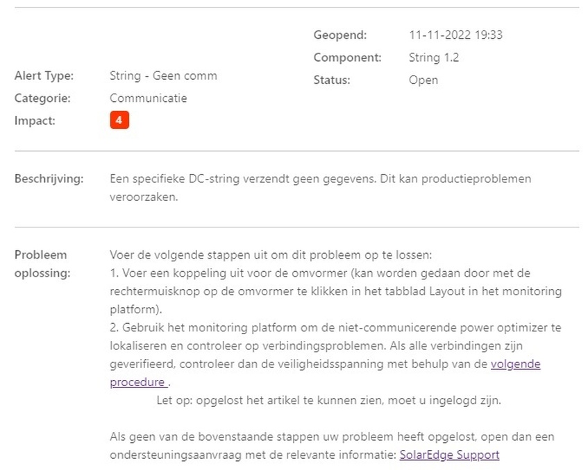

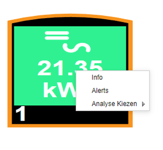

Iemand die de volgende foutmelding wel eens heeft gehad?
String - Geen comm
Beschrijving:
Een specifieke DC-string verzendt geen gegevens. Dit kan productieproblemen veroorzaken.
op 10-11-22 is mijn meterkast voorbereid voor 3 fase en is de werkschakelaar van de omvormer uit geweest. Toen de monteur klaar was is de werkschakelaar weer omgezet en alles werkte weer. Zonnepanelen wekken stroom op en zag geen gekke dingen in de SolarEdge App. Vandaag eens ingelogd via de website versie en zag opeens 2 alerts staan met bovenstaande melding. Alerts zijn een dag na de werkzaamheden in de meterkast opgetreden en ik zie ook dat SolarEdge geen informatie meer heeft gekregen vanuit de panelen sinds de avond van 9-11-22 (logisch).
Betreft een SE5000K met 20 panelen en optimizers voor een totaal van 6500Wp. Kabels rondom de omvormer zijn niet aangeraakt door de monteur.
Afbeeldingslocatie: https://tweakers.net/i/mL27shWcjgYvoA-TQrY1Bb3jY6U=/800x/filters:strip_exif()/f/image/a67s3cfweCCg0gdS9zQpVI9I.png?f=fotoalbum_large
Afbeeldingslocatie: https://tweakers.net/i/hi2O0bYcgNrs75axjVBhVz6XcO0=/full-fit-in/4920x3264/filters:max_bytes(3145728):no_upscale():strip_icc():fill(white):strip_exif()/f/image/yJzFJ2LXzlqShOWdjXMbmIXH.jpg?f=user_large
Stap 1 uitgevoerd maar dan krijg ik alleen onderstaande mogelijkheden, niks om te koppelen. Stap 2 stuurt mij door naar een dode support link op de SolarEdge website.
Afbeeldingslocatie: https://tweakers.net/i/Yb7YY7yjHS94mC31au2FmAVDlg0=/full-fit-in/4000x4000/filters:no_upscale():fill(white):strip_exif()/f/image/9yIBCdehiYwPAcK5uwVMXcMH.png?f=user_large
Afbeeldingslocatie: https://tweakers.net/i/IDfRfcm8FzBKqNVz4ZkAwMP4agc=/x800/filters:strip_exif()/f/image/46FcrW00lnZI8K28lWmnshoW.png?f=fotoalbum_large
Iemand nog ideeën voordat ik een support ticket ga aanmaken bij SolarEdge?

Arn0uDz schreef op vrijdag 25 november 2022 @ 19:33:
String - Geen comm
Beschrijving:
Je hebt dus wel productie begrijp ik? Je ziet dit bijvoorbeeld terug op je digitale meter?
Ik zal als ik jou was morgen even de omvormer afschakelen;
DC switch op 0
Even wachten minuut of 2-3
Omvormer uitschakelen (spanning eraf)
Minuutje of 2 wachten
En weer opstarten
Heb je een display of de nieuwe zonder?
Heb je een installateurs account of beheert een installateur je installatie?

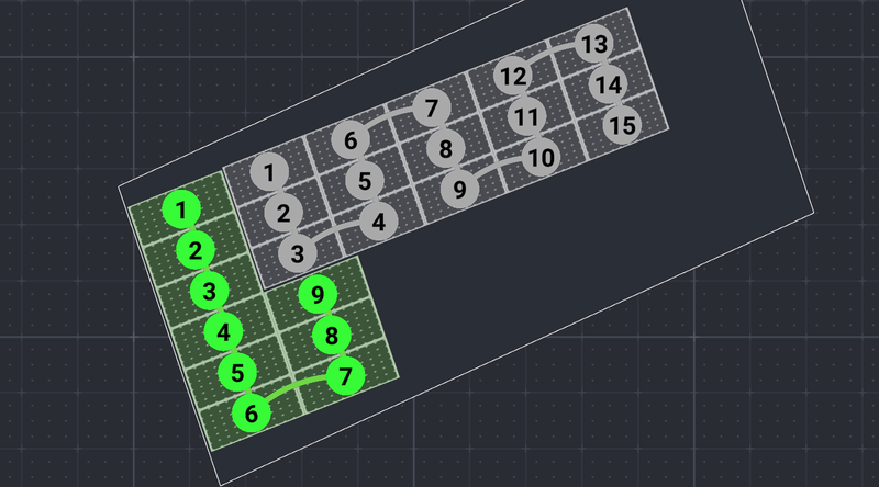

Ik heb hier laatst al eens om advies gevraagd. Nu wil ik toch nog eens een situatie voorleggen.
We hebben 15 SunPower X21-335-BLK panelen liggen op het zuiden, aan een SolarEdge SE5000H omvormer met P500 optimisers. We willen eigenlijk panelen laten bijleggen. Ik kom dan op SunPower Maxeon 3 - 415 BLK panelen uit (die kan de originele installateur ook leveren). De ruimte op het dak laat maximaal nog een paneel of 12 toe.
Nu heb ik 3 ontwerpen gemaakt in de SolarEdge designer, namelijk met 6, 9 en 12 van die nieuwe panelen op een tweede string aan de omvormer. We willen dan eigenlijk voor 9 panelen gaan omdat de aftopping dan nog best te doen is. Qua garantie zit SolarEdge nog op max 155% volgens mij, dus dat zou 6 panelen betekenen. Optimiser heb ik even voor de makkelijkheid de S500B gepakt, maar vanaf 8 panelen moet de S440/S500 ook gaan.
Het probleem: de adviseur (verkoper) binnen 1 seconde: 'ja, dat gaat een tweede installatie worden, en dat kan niet, omdat je naar 3 fase moet, en dan kan de SE5000H niet meer, dus 2 nieuwe omvormers'. Na het laten zien van mijn ontwerpen, overtuigen met technische kennis en dergelijke was hij wel overtuigd en wilde de uitdaging aan gaan, maar ik krijg uiteindelijk alsnog 2 verschillende offertes in de mail met jawel, 2 aparte omvormers (SE3680H + SE4000H). Verschil zat hem dan in de panelen (JA-Solar of Sunpower).
Naar wat ik weet zou ik zelfs de huidige string kunnen uitbreiden met S440/S500 optimisers (afhankelijk van je panelen).. (https://www.solaredge.com...y_se_power_optimizers.pdf) Maar dat was 'al helemaal niks, kon niet, etc', terwijl dat volgens mijn kennis nergens op slaat. Maar zelfs áls dat niet kon, wat is er technisch op tegen om een tweede string te maken met S500B's? Ik snap het echt niet.
Waar ik eigenlijk naar op zoek ben is een sanity check: ben ik zo achterlijk of heb ik gewoon een installateur die geen zin heeft om net even out-of-the box te denken? We zijn het er thuis in ieder geval over eens dat nog eens 11.000,- neerleggen + ombouwen naar 3-fase én alle romslomp eromheen het niet waard is voor ons. Het bijleggen van 9 of desnoods 6 panelen op een tweede string met S500(B)'s zou kostentechnisch wel interessant zijn.
Ik vraag mij ook nog af wat er op tegen zou zijn om alles lekker enkelfase te laten, de SE5000H te laten hangen, en dan nog een 16A automaat te hangen voor een SE3680H met die 9 panelen. We hebben een 40A hoofdzekering. Het verhaal van een SE5000H op een 25A*3 hoofdaansluiting wat niet mag kan ik me iets bij voorstellen, maar als ik 40A uit het net kan trekken kan ik naar mijns inziens ook 40A terugleveren, zij het via een 25A + 16A groep. Als ik het theoretische maximum pak kom ik op 8800W aan vermogen wat ik kan terugleveren. Er is *altijd* verbruik in huis én je haalt dat theoretisch maximum praktisch nooit. Dus daar voorzie ik geen problemen.
Alvast bedankt voor jullie inzichten.

Vraag 1: als het goed is heb je de SEXXXXH-XXXXXBXX4
klopt dit? zo ja, dan mag er 10.000Wp (200%) aangesloten worden
Qua optimizer moet je even de S500 vergelijken, maar dat doet verder niets aan het resultaat.
Dus ja, uitbreiden kan in de basis. In mijn ogen heeft je installateur gen zin...
In dit geval : Designer says yes, right?
Je hebt 1x 35A hoofdaansluiting: mahw, je mag dan gewoon 1x 25A omvormer ophangen hoor; let wel even op dat je mogelijk 35+25 aan vermogen kan krijgen > 60A > je aardlekschakelaar moeten dus naar 63A omgebouwd worden incl je kabels, of je moet gaan werken met een remautomaat.
Dit is even een korte notendop .... zonder te kijken naar aftoppen ;-) maar dat is ook een keuze
voordeel je kan later prima en zonder problemen 1x 3-fase omvormer ophangen zodra je overstapt naar 3F
bij een kennis soort gelijke situatie, SE3000H -> hangt nu 6430Wp aan >:)
recent upgrade gedaan met 2x450+4x410Wp
maar met oost/west (zadeldak) gaat dit perfect en alles op 1 string

Crazy- schreef op dinsdag 29 november 2022 @ 14:35:
Antwoord op je vraag: er staat op: "SE5000H-NL000NNN2".
Mogelijkheid 1:
Ontwerp met 2 strings is als volgt:
Afbeeldingslocatie: https://tweakers.net/i/4rmvYW9jTyVs2G5WNNpdmqVr1bs=/800x/filters:strip_exif()/f/image/pi5hjKSFI1oxzuCmcmZNnTwm.png?f=fotoalbum_large
Omvormer: SE5000H
String 1: 15x SunPower X21-335-BLK aan P500 optimisers
String 2: 9x SunPower Maxeon3-420-BLK aan S500B optimisers
Over dimensionering 173%
Alles groen! Aftoppen is rond de 6%. Prima acceptabel wat mij betreft.
Mogelijkheid 2:
Ik heb een 40A hoofschakelaar. Maar de hoofdaansluiting is dus 35A? Ik twijfel daar altijd over. Lijkt mij vreemd een 40A hoofdschakelaar te hebben met een 35A hoofdaansluiting namelijk.
Als ik de volgende situatie schets:
Hoofdaansluiting: 1 fase 35/40A (dat is dus de vraag, kan het 40A enkelfase zijn of niet?)
Omvormer 1: SE5000H met 5025Wp vermogen aan een 25A automaat
Omvormer 2: SE3500H met 3780Wp vermogen aan een 16A automaat
Maximumoutput theoretisch: 8500W
Met een 35A hoofdaansluiting ga ik er dan overheen op een absoluut piekmoment, met een 40A zou het moeten gaan. Maar waarom zou ik dan mijn aardlekken moeten verzwaren? Ik heb 3 aardlekken met ieder 4 groepen, + 1 25A groep voor de zonnepanelen. Waar die groep op zit qua aardlek vraag ik me trouwens wel af, je mag maar 4 groepen per aardlek hebben.

Kuusj schreef op dinsdag 29 november 2022 @ 15:09:
Mogelijkheid 1:
Omvormer: SE5000H
Mogelijkheid 2:
SE5000H-NL000NNN2: oude HD Wave met display
In theorie maximaal 7750Wp https://www.solaredge.com...ve-inverter-datasheet.pdf
En op 1 string? Met de S500?
Ik zal je aanraden om niet de B te pakken! Deze kan je namelijk in de toekomst niet mixen met je bestaande P500. En met een 3-fase wil je sowieso alles op 1 string.
Conform de nen1010 dien je vermogen inkomend (net) & vermogen omvormer op te tellen. Dat is dus 60A in jouw geval wat in theorie aan stromen kunnen gaan lopen door je kast. Daarom moet je kast geschikt zijn voor die hoge stromen.
Meeste kasten zijn gemaakt voor 40A maximaal.
Remautomaat is in jouw geval ook een oplossing.
Info : https://www.solarconcept.nl/groepenkastcheck en zoek even naar remautomaat
als hoofdschakelaar 40A is (dus diegene onder je hoofdmeter) is dat je hoofdaanslutiing afgezekerde waarde. Je ziet soms 40A automaten ipv 35A
Verder aftoppen: niks mis mee. Het bespaard je een 2de omvormer en alles.
Mijn advies; steek de prijs van 2de omvormer in je zak; kijk even naar je plannen om naar 3-fase te gaan (auto, warmtepomp, airco, koken ?) en steek het geld lager in een 3-fase kast & omvormer.

Crazy- schreef op dinsdag 29 november 2022 @ 15:21:
Ik kan in de Designer niet de S500 kiezen, omdat de stroom te hoog is bij mijn huidige panelen. En ja, alles kan op 1 string volgens de designer, maar alleen met de P485 of de S500B. Let op dat die nieuwe panelen een spanning hebben van 89V. Dus die 60V optimisers kan niet met die panelen. Dan zou ik zoiets als 9x JA-Solar JAM54S30-410-MR moeten pakken, die kunnen wel met S440 optimisers. En die kan ik (theoretisch) weer koppelen aan de P500 optimisers volgens SolarEdge zelf.
Maar dan blijft mijn vraag staan: waarom niet 2 strings? Dat is toch veel eenvoudiger? Dan boeit het toch niet of mijn optimisers onderling compatible zijn? Of (en dit is de crux) is er technisch iets op tegen om 2 strings te nemen? Ik wil net niet naar 3-fase, ik wil alles zo houden als het is, maar 1 nieuwe string toevoegen aan mijn bestaande installatie. Geen aanpassingen aan de omvormer, geen aanpassingen aan mijn meterkast, geen aanpassingen aan mijn hoofdaansluiting. Wat ik wil is dit:
6/9 panelen bijleggen met S440/P500B optimisers op de 2de aansluiting van de omvormer (SE5000H), met dus 144/173% overdimensionering. Kan dat of niet? Met 6 panelen zit ik in ieder geval onder die 155%. Is dat verstandig of niet? Ik wil gewoon weten of de verkoper mij een broodje poep aan het aansmeren is of dat zijn plan logisch is (2 nieuwe omvormers, naar 3-fase 25A ombouwen etc.). Dat hij 6% afpiekt boeit me niks.
Wat betreft kasten: duidelijk wat betreft die NEN1010, maar voor zover ik weet is er niks aangepast buiten het bijvoegen van een 25A automaat. Ik kan dus (opnieuw, theoretisch) 40A+~22A = 62A aan stroom verbruiken áls PV op dat vol vermogen loopt én ik 62A (14kW) aan elektrische apparatuur heb lopen. Dat heb ik nooit, maar feitelijk gezien is mijn kast (gezien de 40A aardlekken ook) dus niet geschikt hiervoor. Begrijp ik het dan goed?
Maar ook dan: als ik 25A + 16A aan PV heb. Ik heb een 40A hoofdzekering/aansluiting. Dan kan ik theoretisch iets van 80A aan stroom trekken, wat dubbel zo veel is als de kast op berekend is. Maar als ik op een bepaald moment inderdaad 35A aan zonnestroom opwek (8kW) en tegelijk 5kW verbruik heb, met netto dus 3kW teruglever, boeit dat toch nog steeds niet? Of zie ik dat verkeerd?
Hoe dan ook, ik wil nog steeds uitgaan van 1 omvormer, met 1 bestaande string en 1 nieuwe string.
Edit: om nog even in te gaan op je advies: ik heb dus een 25A automaat nodig voor mijn SE5000H omvormer. Als ik naar 3-fase ga moet ik ofwel de omvormer vervangen door max SE4000H ofwel een 3x40A hoofdaansluiting nemen met alle vastrecht tot gevolg. Ik vind het gekkenwerk om een 4-5 jaar oude omvormer voor een habbekrats te moeten verkopen, daarom ook mijn focus op het exact zo laten als het is maar dan met overdimensionering op de huidige omvorming en de paar procent aftoppen voor lief nemen.
We hebben al een warmtepomp (L/L), kookplaat op 2x16A en alles. Echt werkelijk nog nooit een probleem mee geweest. Ik monitor ook alles. Ik heb echt 0,0 reden om nu naar 3-fasen om te willen bouwen. De enige reden zou kunnen zijn dat ik mijn huidige PV-systeem niet zou kunnen uitbreiden op de huidige omvormer. En dat kan wel.
[ Voor 11% gewijzigd door Kuusj op 29-11-2022 16:46 ]

Kuusj schreef op dinsdag 29 november 2022 @ 16:11:
Daar heb je een punt! Niet opgelet ; je zit met te hoge inkomende spanning inderdaad.
Maar ; weet je zeker dat je nu de P500 hebt? Niet de P505?
Dan dienen de nieuwe SunPowers als losse string als je inderdaad de P500 hebt en de nieuwe de S500b krijgen.
Ik kijk altijd paar jaar verder. Goede voorbereiding; geeft voordeel in de toekomst.
Nu zeg je geen 3-fase. Maar je gaat dus nooit over naar een electrische auto, koken op inductie, warmtepomp etc?
Gaat niet om nu; maar toekomst. En dan “moet” je wel rekening houden met compatibiliteit tussen optimizers. 25+ op 1 string is heerlijk voor een 3F omvormer
Kan prima op de 2de string. Daar gaat het niet om. Check tip hierboven.
Of het kan; pak de designer. Kies de juiste omvormer en selecteer de S500b. Maak 2 strings en je hebt je antwoord. Designer is hierin leidend.
Oké je hebt al het eea. Wat niet hoeft moet je niet doen.
2 omvormers vereist wat(meer) aanpassingen
En ja je kast is niet NEN conform helaas. Er bestaat simpelweg de mogelijkheid tot hoge vermogens. Zal lullig zijn als je daardoor ruzie krijgt met een verzekering achteraf.
Concreet
- nieuwe string maken met S500b icm de SunPowers; maar incompatibel met de huidige set en te kort voor 3-fase 2de string
- bestaande omvormer gebruiker en aftoppen voor lief nemen
- wel meterkast even 63A geschikt maken
Goedkoopste oplossing !
Nog goedkoper? Nieuwe set geen SunPower maar andere full blacks pakken en je bent helemaal klaar voor de toekomst
[ Voor 4% gewijzigd door Crazy- op 29-11-2022 17:09 ]

Crazy- schreef op dinsdag 29 november 2022 @ 16:58:
Concreet
Yes, 100% zeker dat ik de P500’s heb. Heb dat toen tot in den treuren uitgezocht met het signaal-verstoor-debacle.
Voor de rest: 100% helder. Ik ben dus niet gek, maar heb wel te maken met een onwelwillend bedrijf. Dan irriteer ik mij nog het meest aan het feit dat je als consument veel betaald aan een zogenaamd erg goed bedrijf met het vertrouwen dat men alles op de juiste manier configureert en aansluit, wat dus niet zo blijkt te zijn (getuige de meterkast). Als ik nu wel brand krijg en men begint daarover.. pff. Lijkt me de moeite waard om nog eens achteraan te gaan bellen. Wat een vertoning.
Ben het ook met je eens dat 3 fasen de way to go is hoor, dus waarschijnlijk laat ik het uiteindelijk maar hoe het is, en laat ik de zooi over een jaar of 5 helemaal vervangen door 3-fase met alles erop en eraan. Het was alleen erg mooi geweest als men gewoon eens een keer mee wilde denken, maar die marges en commissies op nieuwe omvormers zullen wel te goed zijn (:
Mocht iemand willen weten welk bedrijf dit over gaat, stuur maar een PM. Ik ben er redelijk klaar mee namelijk haha.
Nog een appeltje met ze te schillen en dat gaat om het type account wat wij krijgen. Ik kan nog niet eens mijn eigen emailadres aanpassen. De API dan gelukkig wel weer, maar IK ben eigenaar van de installatie dus lijkt het mij niet meer dan logisch dat ik ook die rechten op mijn installatie krijg.
Soms zou ik liever een ongeïnformeerde consument zijn die hier gewoon niks van wist, dan nam ik alles voor lief en kostte het niet zo veel tijd en moeite allemaal.
Vind het trouwens mooi hoe ze bij mijn grootouders ook een SE5000H hebben gehangen op een 25A zekering. Op een 3x25A hoofdaansluiting. Dus ja hé. Ik snap er geen snars meer van. Was benieuwd dus ben net gaan kijken.

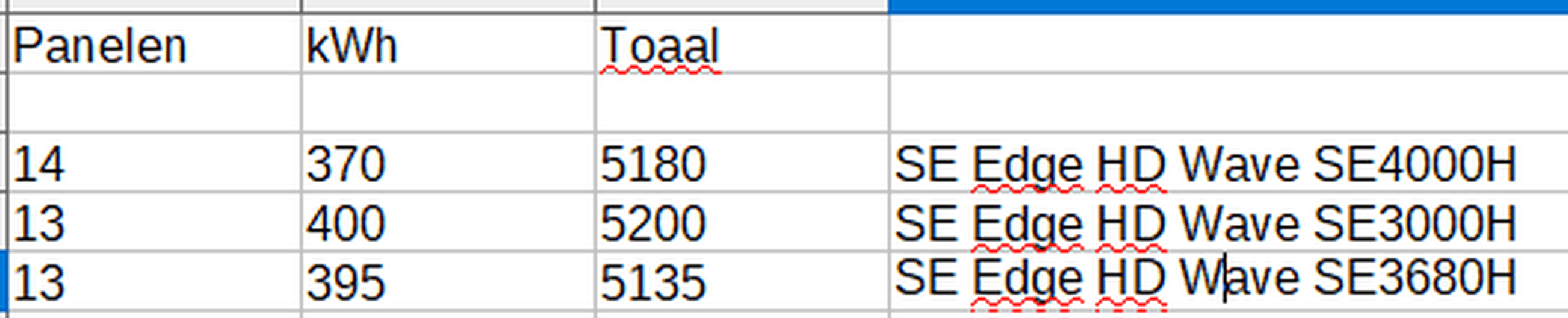

  • Rhye
  • Registratie: November 2022
  • Laatst online: 27-03-2024
Ronald schreef op woensdag 30 november 2022 @ 18:20:
@Rhye 6x s440 per dakdeel blijft marginaal. Of naar 2x8 panelen - lijkt te passen, of s500b. Ik zou dat eerste doen.
Bedankt voor je antwoord, duidelijk! Ik denk dat ik toch voor de s500b ga. Misschien wil iemand me ook nog adviseren over de omvormer? Ik heb namelijk 3 redelijk gelijke offertes liggen, maar ze bieden allemaal een andere omvormer aan. Welke zou ik het beste kunnen nemen en waarom? Ik heb hier zelf weinig kaas van gegeten, dus ben erg benieuwd. Bedankt alvast.
Afbeeldingslocatie: https://tweakers.net/i/Tix6wMFnDmqAl2YQ9RUenDCBkYs=/full-fit-in/4000x4000/filters:no_upscale():fill(white):strip_exif()/f/image/GOJpI4pmCjwSy296TNRmRfCs.png?f=user_large
hartelijke groet
  • Crazy-
  • Laatst online: 11-10 19:08
Crazy-
Best life ever
de 3000H heb ik mijn twijfels, maar met je oost-west opzet zijn de andere 2 geen issue.
Dan zou ik voor de 4000H gaan heb je nog wat ruimte over > en de rest van de partijen ook de 4000H laten offereren
verder : ze bieden alle 3 iets net iets anders, vraag designer rapport op
daar staat het antwoord of ze gaan clippen of niet

Ik heb mijn tijdelijke, 2de hands, omvormer doorverkocht. Nu krijgt deze persoon het bericht van Solar Edge dat hij geen installateurs account kan maken met een 2de hands omvormer.
Iemand dit al eerder aan de hand gehad en tips?
Grz D. | GijzenDMA.com
  • vormulier
DomiGijzen schreef op maandag 5 december 2022 @ 15:36:
Heb nu dit probleem met mijn EIGEN omvormer :F ;w
And I quote:
Andere optie is om een installatie bedrijf te benaderen met de vraag of zij het beheer van uw installatie over kunnen nemen.

  • Mortel
  • Laatst online: 21:41
Goedemorgen,
Een maat van mij heeft geen tweakers maar wel zonnepanelen met een SE systeem.
Zelf ben ik niet zo bekend met SE. Via de designer kom ik er niet uit.
Opstelling:
10x Trina 385Wp
10x S440 optimizer
1x 3680H omvormer
Orientatie: Oost
Schuin dak
Zijn plan:
5 dezelfde panelen bijleggen
zelfde optimisers
Orientatie: West
Andere kant van het schuine dak
Ik heb in de startpost gelezen dat dit problemen kan geven met de stringspanning.
Mijn vragen:
Waar moet hij rekening mee houden?
kan de uitbreiding succesvol worden?
WH-UD05HE5-1 split / 300L, 1680Wp zonnepanelen (W) i.c.m. GW1500-XS
