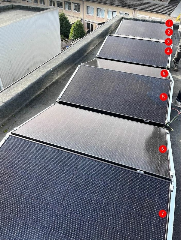

scarfoot schreef op vrijdag 4 november 2022 @ 20:01:
Ja had ze vanmiddag al toe laten voegen, zelfs eerst nog ff gecontroleerd met 1 volt per optimizer.
maar nadat de installateur ze had toegevoegd zag hij de eerste keer slechts eentje, maar later zag hij ze allebei. Staan nu in de app erbij. :)F
Top! En nu wachten op de zon 🌞

Crazy- schreef op vrijdag 4 november 2022 @ 20:03:
Exact! Heb ook het idee dat hij na het indrukken van de knop niet meer zo lang blijft hangen bij die servers die slang niet meer bestaan. (y)

  • verstappen33
  • Registratie: Maart 2020
  • Laatst online: 11:30
Ronald schreef op vrijdag 11 november 2022 @ 11:51:
Dan is de SE6K prima.
PS: eigenbelang: weet je of je de oudere of nieuwere jinko 405 hebt? 18xx bij 1029mm of de 17xx bij 11xx mm? Ben beetje opzoek naar de oude…
Ik heb de 1722x1134, de Jinko Tiger Pro 54HC 405WP
Aan het eind 10cm hoogte verschil vanwege een overkapping aan het eind van de garage..
Niet de meest mooie cosmetische oplossing, maarje maakt mij ook niet veel uit.. 8)
Afbeeldingslocatie: https://tweakers.net/i/P8XzJq-BO89spGdbmZtKuExwRf4=/x800/filters:strip_icc():strip_exif()/f/image/VWHWGnEiwAXfSzaKLvFZbPdB.jpg?f=fotoalbum_large

Eindelijk was het zover mijn Zonnepanelen zijn geplaats en in gebruik genomen en ben ik op zoek naar wat input van jullie mede-tweakers. _/-\o_
Basis Installatie bestond uit:
7x Q Cells Q.PEAK DUO BLK-G9 350
1x SolarEdge SE2200H - 1-fase - HD-Wave Tech omvormer
7x SolarEdge P505
Sinds dag 1 via MODBUS over TCP gekoppeld aan Home Assistant. Had ik tijdens de installatie laten aanzetten. De elektromonteur wist niet wat het was maar werkte mee, ik was er blij mee.
14 dagen later is de installatie uitgebreid met nog een optimizer en paneel (zie plaatje nr.8.) Opgesteld in 4 complete 'daksetjes' oost-west.
Vandaag na de installatie op 1 november het SolarEdge account mogen ontvangen waar ik meer van had verwacht. De installatie was initieel maar met 7 panelen uitgevoerd en na het leggen is deze afgelopen week completer gemaakt met nog 1 paneel daar er toch meer ruimte was dan men op Google had kunnen zien.
Ik vind het SolarEdge account wat minimaal, in de handleiding zie ik meer opties. Is dit bij elke installateur anders en zou ik die rechten ook mogen krijgen? Wat is jullie ervaring hierin, wordt dit zomaar vrij gegeven?
Daarnaast lijkt het erop dat de panelen qua layout verkeert in de SolarEdge monitoring omgeving zijn opgenomen. Ik had hier verwacht op moment van net iets over 12:00 uur dat de panelen 1,3,8 en 6 lichtblauw zouden zijn (allen westzijde) en de andere donkerblauw. Ik heb het idee dat de virtule layout nu niet juist is, per saldo maakt dat niet zoveel uit natuurlijk maar nu klopt het niet. Kan ik dit zelf aanpassen als ik straks de beschikking zou hebben over het SolarEdge Admin account? Of kan dit ook alleen door de installateur worden verzorgd?
Afbeeldingslocatie: https://tweakers.net/i/-lD0tL4QXO_7onM2rMdZ4oqYvXo=/800x/filters:strip_icc():strip_exif()/f/image/6wULcAq4VeonvgX8bz9T7Lf2.jpg?f=fotoalbum_large
Afbeeldingslocatie: https://tweakers.net/i/bbQA-a3_Sk6_4HTqRxj5tf1PVM8=/x800/filters:strip_icc():strip_exif()/f/image/rnVWO68flYZrUpXb3CyZgXJp.jpg?f=fotoalbum_large
[ Voor 3% gewijzigd door proza op 21-11-2022 21:40 ]
If you see me collapse, pause my Garmin!🚶🏃
@proza je hebt gelijk, de panelen zijn niet correct toegewezen in de tekening. Kun je de optimizer serienummers zien? Mogelijk niet met de netjes gemonteerde zijpanelen.
Vraag de installateur om volledige rechten toe te wijzen, dat geldt ondanks de ongelukkige benaming alleen voor jouw systeem, niet andere systemen in het portaal van de installateur.
