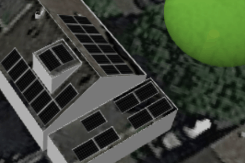

Ik wil graag een dak van PV-panelen voor mijn berging maken + een paar extra panelen op mijn tuinhuis. Aangezien ik een monofase aansluiting heb, mag ik maar max 5kW omvormers hebben (Belgische limiet bij monofase 40A aansluiting). Ik heb al een Sunny Boy 3.0 met 12 panelen op het zuiden dus een nieuwe omvormer mag maar max 2kW zijn. Daarom viel mijn oog op de SolarEdge SE2000H.
Ik heb deze nu ingetekend op SolarEdge Designer en heb er een rapport van getrokken. Daar komt een beetje clipping en 0.05% opbrengst factor verlies uit. Daar kan ik mee leven maar ik vroeg mij af of ik nog andere zaken heb gemist. Kunnen jullie hier naar kijken?
p.s.:
De helling van de panelen op het tuinhuis is bewust quasi vlak (geen extra schaduw voor de buren).
Panelen zijn bifacial omdat ze op de berging worden gebruikt als dak (laten nog wat licht door + extra opbrengst).

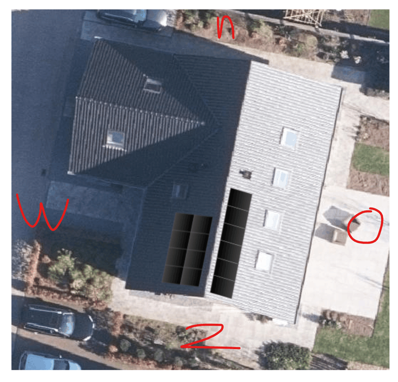

Ik heb een offerte gekregen voor 14 DMEGC 400Wp panelen op mijn dak. Ik kreeg een aanbod van een 3fase SE5K short-string battery ready met S440 optimizers. Mijn huis heeft een 3xC25 3-fase aansluiting. De SE5K is duurder dan een SE5000H, beide hebben de mogelijkheid tot 5kw echter de SE5000H is nieuwer, goedkoper, compacter, efficiënter etc.
Wat is erop tegen om een 1 fase omvormer te gebruiken ipv een 3 fase? Ik wil op termijn ook nog een batterij van 7 of 10Kw gaan plaatsen als de salderingsregeling gaat stoppen.
Ik heb alles in SolarEdge ingevoerd, en ondanks dat de oostkant maar 6 panelen heeft lijk ik niet in de 60V clipping te gaan lopen, wat is jullie idee hierover? Mogelijk valt er nog genoeg licht op de panel als de zon van oost naar west gaat om niet tegen de limiet aan te lopen.
Situatie;
Afbeeldingslocatie: https://tweakers.net/i/7K6wdoUxD1uBrWi3dJ7TicpS8rY=/800x/filters:strip_exif()/f/image/ZQ2XUGkbXyTnOZZX7VSE6FD2.png?f=fotoalbum_large
[ Voor 7% gewijzigd door pipo1000 op 22-09-2022 14:11 ]

pipo1000 schreef op donderdag 22 september 2022 @ 14:10:
Ik heb een offerte gekregen voor 14 DMEGC 400Wp panelen op mijn dak. Ik kreeg een aanbod van een 3fase SE5K short-string battery ready met S440 optimizers. De SE5K is duurder dan een SE5000H, beide hebben de mogelijkheid tot 5kw echter de SE5000H is nieuwer, goedkoper, compacter, efficiënter etc.
Situatie;
die short string versie is logisch met een 3-fase omvormer en jouw situatie
maar heb je nu wel of geen 3-fase in je meterkast?
indien wel : zou ik wel voor de SE5k-short gaan ivm 3-fase verdeling - beter dan een enkel fase omvormer op 1 lijn zetten van je meterkast -
met 3-fase aansluiting & omvormer verdeel je de load en heb je een hoger directer verbruik etc.
de SE5000H is een 1-fase omvormer
12,85kWp - ZB 7,5m2/400l - 5kW Pana H WP (CV&SWW) - 13,8kWh accu

@pipo1000 battery ready staat voor zover ik weet niet meer in de datasheet van se5k short string.
Ik zie aan jouw foto geen reden voor solaredge.
Verder technisch okay, al ga je op oost in de ochtend dus weinig schaduw beheer ruimte hebben… en daarom koop je bij slechts 2 dakvlakken duur solaredge.

Ik heb ook een gevoel dat SolarEdge niet echt nodig is, en dat een SMA Sunny Boy 5.0 1AV / Sunny Tripower 5.0 of zo ook goed zou kunnen werken. Mogelijk een reden (in ieder geval voor de 5.0) is dat ik dan zowel de mogelijkheid heb om bv. aan de oost (max 5 panelen extra) en/of west (max 8 panel extra) zou kunnen plaatsen maar dat kan met SMA ook. Het los monitoren van de panelen en de opbrengst is wel leuker in SolarEdge maar of dat de meer waarde waard is.
Afbeeldingslocatie: https://tweakers.net/i/mMwenO2q6EydrTtXjInUP8kuATc=/800x/filters:strip_exif()/f/image/4ybh0jLoJI4IEhtTisLDFdHv.png?f=fotoalbum_large
[ Voor 35% gewijzigd door pipo1000 op 22-09-2022 14:47 ]

Horla schreef op donderdag 22 september 2022 @ 09:59:
p.s.:
Niemand opmerkingen? Ik begin liever niet aan het project om achteraf bij problemen te horen dat ik een domme fout heb gemaakt :o
  • Ronald
  • Laatst online: 08:22
@Horla ik zie er technisch geen probleem mee
Wel jammer dat je de panelen niet op 1 richting kan leggen, dan zouden alle panelen op een 5kW enkelfase omvormer kunnen.
En een 2kW 2mppt string omvormer ken ik ook niet, dus je bent beetje veroordeeld tot deze wat dure oplossing.

  • Laatst online: 16-09 13:57
Ronald schreef op maandag 26 september 2022 @ 10:58:
Op zich is het een optie de bestaande string omvormer te vervangen en te kijken naar een 5kW stringomvormer waar ik drie verschillende ingangen heb maar die ben ik nog niet tegen gekomen. Bovendien is één van die stringen maar vier paneeltjes dus mogelijk geeft dat ook problemen. In theorie kan O-W op dezelfde string maar aangezien de hoek van de panelen niet hetzelfde zijn en ik schaduw heb bij een deel van mijn west panelen denk ik niet dat ik goede resultaten ga halen.

Strings: 1 van 28
Aantal panelen: 28 Q-cells DUO-G9
WP per paneel: 350
Totaal WP: 9800
Verwachte productie: 7,45 MWh
Afbeeldingslocatie: https://tweakers.net/i/NgxO0CrOGMKSvNL8qmgyMwDRlss=/full-fit-in/4000x4000/filters:no_upscale():fill(white):strip_exif()/f/image/33hYSQSEh6yb31vvqpnRhmn9.png?f=user_large

Atomius schreef op dinsdag 27 september 2022 @ 14:32:
Omvormer: SE7K
Optimizer: 28 stuks S440
Strings: 1 van 28
WP per paneel: 350
Totaal WP: 9800
allemaal dezelfde richting / opstelling?

teacher schreef op dinsdag 27 september 2022 @ 15:34:
Nee, zo'n beetje in elke windrichting:
Afbeeldingslocatie: https://tweakers.net/i/58N7yRqwVohij_16hlx1JTYz3L4=/full-fit-in/4000x4000/filters:no_upscale():fill(white):strip_exif()/f/image/kEeABYFFsV8I1qW8jBX4Ehkx.png?f=user_large

Atomius schreef op dinsdag 27 september 2022 @ 20:52:
Dat is er wel een die ff door designer moet ja ;)

Ronald schreef op dinsdag 27 september 2022 @ 21:07:
Maar hij is al door designer geweest, zie bovenstaand rapport.

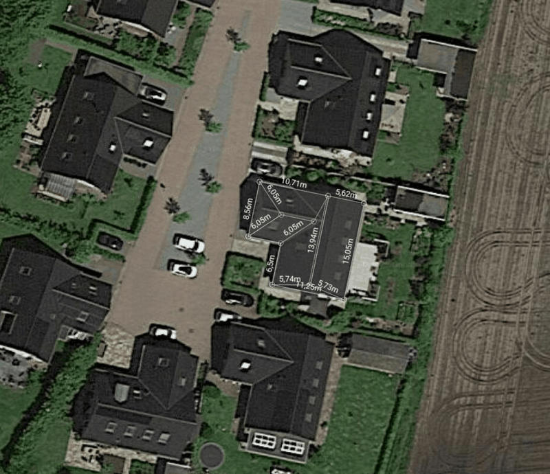

Mag ik ook vragen om advies bij julie? :)
Ik ga een PV installatie laten aanleggen op mijn garage met 15 panelen 410Wp.
Twee van de vier aanbieders die ik overweeg stellen Micro-omvormers (Enphase IQ7+) voor, de andere twee Optimizers (S500b) met een enkele omvormer (SE5K).
Alle vier vinden ze hun eigen oplossing natuurlijk beter want de andere zou problemen geven.
Is er een echte logische en algemene reden om de ene of de andere oplossing te kiezen?
(technische reden).
Afbeeldingslocatie: https://tweakers.net/i/aNQZJFvwbqvA26NbGZyrzUE9Vnk=/234x176/filters:strip_icc():strip_exif()/f/image/W64gAxdvXkAAdZ89V5oYfBfV.jpg?f=fotoalbum_medium
De opstelling komt oost-west te liggen zoals in het plaatje in 2x3, 1x3 en 2x3. Dit in verband met eventueel toekomstige verwijdering van de panelen op de tweede garage waardoor er nog 2x3 kan blijven liggen.
De tweede garage is namelijk van de buurman die het allemaal wel ok vindt, nu, maar als hij de garage ooit verkoopt aan een ander dan kan die nieuwe eigenaar potentieel zeggen dat ze weg moeten van zijn dak.
Het dak is plat maar er zitten gebouwen naast waardoor vroeg en laat er wel wat schaduwval is.
Ik ben geneigd te denken dat met optimizers in a worst case scenario er potentieel niet genoeg over blijven om de omvormer aan het werk te houden, maar ik zou er later wellicht nog panelen bij kunnen zetten/verhuizen naar de fietsenstalling er naast of op het schuurtje om op de minmale 8 panelen uit te komen. Lichtelijk ben ik geneigd te denken dat Micro-omvormers beter zijn omdat ik er straffeloos panelen vanaf kan halen en bij kan zetten zoals mijn pet staat.
Maar.. dan lees ik weer dat Micro-omvormers een hogere spanning nodig hebben en dus eerder uitschakelen dan Optimizers bij schaduwval of bewolkte dagen... en dus denk ik weer dat Optimizers beter zijn.
Mocht ik dan voor Solaredge gaan, is een SE6K dan niet beter ivm eventuele uitbreiding?
Ik kan niet vinden hoeveel panelen een SE5K minimaal aktief moet hebben...
Ik kan zelf met Designer niet zien hoe het volgens Solaredge uit zou pakken, heeft iemand daar zicht op of dit zo gaat werken?

Zat te denken, is het mogelijk om ze naar het zuiden te laten richten, dat scheelt je zeker 15% aan opbrengst
10x Canadian Solar 3.72Kwh SE Zuid, Apple

Volgens de installateur niet, dan geven de panelen schaduw op elkaar.
Het plaatje is niet helemaal op schaal, 2x3 Oost-west past net, er is geen ruimte tussen de panelen om schaduw te voorkomen.

@Tijgert SE 3 fase is sowieso no go
SE met 6 in oost west is no go period.
Regel dit serieus knap met je buurman…
JJmac schreef op woensdag 28 september 2022 @ 16:33:
10%
Per paneel
Maar in oost west past er doorgaans beduidend maar dan 10% extra op een dak.
In dit geval zelfs 50%

Ronald schreef op woensdag 28 september 2022 @ 17:18:
Waarom is 3 fase een no-go? Als ik 15 panelen heb is 1 fase gewoon niet genoeg.
SE met 6 panelen had ik al door dat dat niet gaat, maar daar kunnen wel minimaal 2 panelen elders geplaatst worden in het ergste geval.
Alles staat op papier.

Je hebt te weinig gelijktijdig beschenen panelen.
Wil je per se 3 fasen, pak dan een se5k short string met s500b.
Anders se5000h met s500b.
[ Voor 18% gewijzigd door teacher op 28-09-2022 17:26 ]

teacher schreef op woensdag 28 september 2022 @ 17:22:
In de openingspost staat al dat de SE5K de eerste optie is met S500b's erachter, die is inderdaad short string en dan zou 8 panelen al genoeg zijn. SE6K was enkel een gedachte, maar ik las al dat die 14 panelen nodig had, dus dat gaat het niet worden. SE5K it is :)
Maar nog steeds 3 fase. 1 fase met 14 panelen, of meer zelfs, is gewoon zonde.

Graag wat advies bij de technische oplossing die door de leverancier wordt voorgesteld voor 12 panelen op het huis van mijn zoon.
Het gaat om 12 Jinko Solar 400 Wp panelen, waarvan 5 op zuidoost en 7 op zuidoost.
Aansluiting op een 1-fase meterkast met een SolarEdge 4000 HD-wave omvormer. Elk paneel wordt uitgerust met een SolarEdge optimizer, type s440.
Alle panelen worden in een string gelegd.
De 5 panelen op zuidoost hebben alleen ‘s morgens vroeg wat schaduw van de huizen aan de overkant, de 7 panelen op zuidwest later in de middag/vroege avond (uiteraard afhankelijk van het seizoen).
Mijn vraag, ik ben een leek, en modelleren in het SolarEdge tool is me iets te ingewikkeld, is de gekozen set optimizers en omvormer de juiste en alles in een string installeren de beste oplossing.Afbeeldingslocatie: https://tweakers.net/i/2sJu4YZRbKJsdLx4aEjrZ629lOI=/x800/filters:strip_icc():strip_exif()/f/image/haO4PW2hnhp6SrqmKha2WeXt.jpg?f=fotoalbum_large
Dank voor jullie advies.
