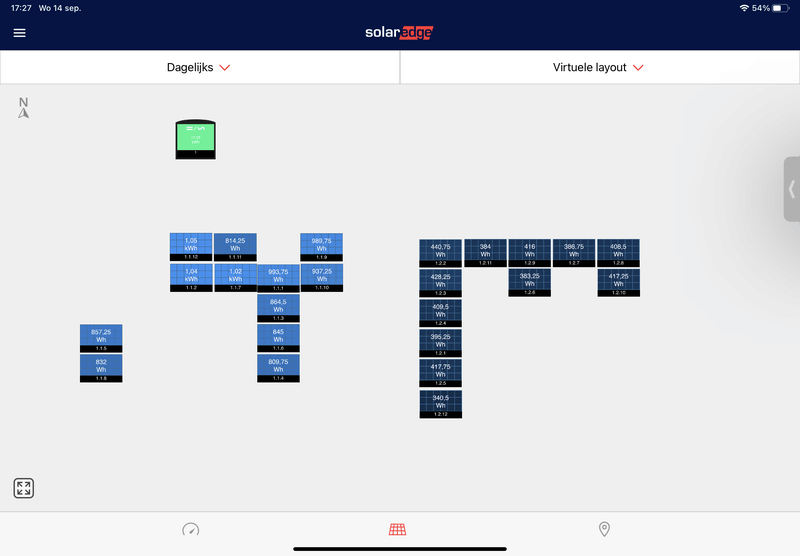

  • Alkjoa
  • Laatst online: 12:31
Logical layout / substrings? :?
Hi,
Kan iemand me uitleggen wat het Logical Layout van een SolarEdge installatie laat zien?
In mijn geval is de installatie gesplitst in 2 takken: de panelen aan de ene kant van het dak ("1.0.x"), en de panelen aan de andere kant ("1.1.x"). Hier mijn vragen:
1. Hebben deze aftakkingen een naam? Substrings misschien? Clusters? Ik vind er weinig over de terminologie bij SolarEdge of hier op Tweakers of elders.
2. Is dit slechts een visualisering die de installateur willekeurig kan toekennen aan de panelen om een overzicht te creëren, bijvoorbeeld in het geval van 2 dakhelften? Of heeft het ook te maken met de fysieke manier waarop de panelen zijn verbonden?
3. Waarom is de paneel-nummering (in mijn geval dan) zo willekeurig? 1.0.4 dan 1.0.8 dan 1.0.10 etc?
Afbeeldingslocatie: https://tweakers.net/i/-N4nZ7an_IF_fRKZHKkJDwdnK6k=/x800/filters:strip_icc():strip_exif()/f/image/qvKmFk44L6ol3UJMSPPpB9GH.jpg?f=fotoalbum_large
PS: ja ik weet het, paneel 1.1.5 doet niets.
  • Ronald
  • Laatst online: 16:49
@Alkjoa Wat je daar ziet hoeft echt helemaal niets met de werkelijke fysieke aansluiting te maken te hebben.
Ik heb bewust dit in mijn portal gezet:
Afbeeldingslocatie: https://tweakers.net/i/t1WWBB-6KfEXo5VX04Tb6f1cFZQ=/232x232/filters:strip_exif()/f/image/T0gFmhWBpCH1onGwfV19f7Fw.png?f=fotoalbum_tile
Dit is fysiek een string van 20. Mijn omvormer heeft ook geen 3 sets aansluitingen. (Desondanks trapte SE support er met open ogen in en kreeg ik er een opmerking over bij een geheel andere vraagstuk wat ik voorgelegd had)
Bij het intekenen in het portal heet het strings.
En waarom de nummering raar is: waarschijnlijk heeft de installateur een beetje zitten prutsen.
De reden dat ik het in 3 strings in het portal gezet heb is dat mijn systeem ook op 3 richtingen ligt. Ik heb zo de paneelgroepen gegroepeerd en je kunt dan ook per dakdeel/richting grafiekjes uit het portal halen.
Afbeeldingslocatie: https://tweakers.net/i/UmeSkIjovk2UGhM3CQYC0Q1RM8Q=/232x232/filters:strip_exif()/f/image/KKeTZsk5wQ5OYvMFWcViddfQ.png?f=fotoalbum_tile
Lijkt er op dat jouw installateur dat ook gedaan heeft, maar met een beetje geklunel.

Mijn SolarEdge systeem draait sinds eind juli. Mede dankzij het Tweakers forum en de YouTube filmpjes van StralendGroen heb ik dit systeem zelf kunnen plaatsen. Veel dank daarvoor mede Tweakers _/-\o_ . Ben nu aan het kijken hoe ik mijn PV systeem kan optimaliseren.
Afbeeldingslocatie: https://tweakers.net/i/kOhzLN9c66nYcTOF9Y3F0edNkd8=/800x/filters:strip_exif()/f/image/Xadi1BVfYu5DmdM2m7rU79FT.png?f=fotoalbum_large
Het gaat om twee verschillende platte daken die direct naast elkaar liggen. De groep van 8 panelen laat ik liggen. De groep van 6 panelen, op de afbeelding links, wil ik wijzigen.
Zoals je op de afbeelding kunt zien vallen paneel 1.1.10 en 1.1.12 iets tegen t.o.v. de rest omdat deze direct naast een schoorsteen staan. Daarom wil ik deze twee panelen 2 a 3 meter naar links verplaatsen. Op mijn platte dak is daar ruimte voor. De hellingshoek blijft gelijk
Het verplaatsen is een kwestie van de omvormer uitschakelen, paneel afkoppelen, verlengkabel plaatsen, paneel op nieuwe locatie opbouwen, omvormer weer aanzetten? Oh en een extra vereffeningskabel tussen oude frame deel en verplaatste frame.
Vergeet ik nu iets? Heeft een SolarEdge systeem bijzondere dingen waar ik op moet letten in geval van het verplaatsen van panelen?
[ Voor 13% gewijzigd door KaasOmelet op 13-09-2022 01:20 ]

KaasOmelet schreef op dinsdag 13 september 2022 @ 01:05:
Dan is er ook ruimte voor 3 extra panelen :Y *O*
Correct
Wijziging door (laten) voeren in de monitoring tekening ;-)

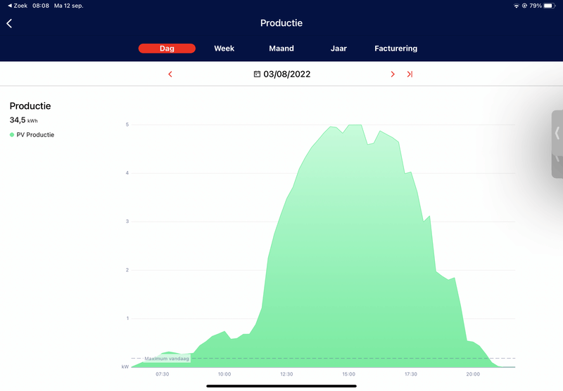

Ik volg dit forum met veel belangstelling, maar ben eigenlijk een leek met interesse in dit onderwerp.
Mijn installatie bestaat uit 2 strings van 12 panelen, aangesloten op een 1 fase 5000HD omvormer, elk paneel met p500 optimizers.
12 panelen liggen op wzw, en 12 op wnw.
Zie de opbrengst van vandaag tot ca. 17.30 uur (12 panelen rechts in diagram liggen op wnw).
Afbeeldingslocatie: https://tweakers.net/i/c9qmAKyY6NgMbiQHxIKzxThj6pA=/800x/filters:strip_exif()/f/image/rXw10ZdYmzebhG4uiPPZmCgE.png?f=fotoalbum_large
Er vallen me twee zaken op.
1. Voor 1100 is er weinig opbrengst, maar omdat rondom de woning nogal wat bomen staan die schaduw geven en delen van het dak bij lagere stand van de zon ook schaduw op de panelen geven, evenals een dikke pijp van de CV ketel heb ik hier nooit zo veel achter gezocht.
Maar op een zonnige dag start de opbrengst vanaf dat moment vrij steil. Zie een typisch voorbeeld.

@EVfan ik zie eigenlijk niets vreemds. Een westelijk systeem komt gewoon laat op gang, de zon komt immers in het oosten op.
Je kunt even naar de optimizer spanning grafieken kijken, maar met 12 per string verwacht ik geen problemen.

EVfan schreef op woensdag 14 september 2022 @ 17:42:
2. Het valt me op dat het voltage van de omvormer rond de 377-378 V, vaak zelfs maar 370 V, niet de 380 V die hier voor deze omvormer wordt genoemd. Ik moet wel zeggen dat ik het niet frequent bekijk.
Zie de printscreen van de omvormer data:
Deze twee punten samen leiden me tot mijn vraag.
Is 378V of zelfs lager normaal? Kan er een andere oorzaak achter zitten.
Dank voor jullie. Advies.
Ik ben het met @Ronald eens. Hier is niks geks.
Qua string spanning: hoef je niet druk om te maken. Deze mag 350-380Vdc zijn en zal geregeld worden de omvormer & optimizers.
Kleine blij:

  • Laatst online: 15-10 17:22
De realtime info komt nog gewoon door, screenshot is van de website, niet de app. Historiek daarentegen is ermee gestopt vorige nacht om 2u45.
Afbeeldingslocatie: https://tweakers.net/i/Y65oTHnmuWfO5JyE1RIrqHRmFjQ=/800x/filters:strip_exif()/f/image/AG04yNHnaEkfFvgOfJuutzv3.png?f=fotoalbum_large
