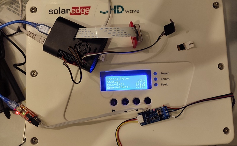

  • erik_bies
  • Laatst online: 06-10 22:58
Op dit moment een rpi inderdaad, op dit moment als proefopstelling aan m'n 2de solaredge
RPI -> USB serial converter -> TTL naar RS485 -> SolarEdge
Afbeeldingslocatie: https://tweakers.net/i/rp4MadmM1orKc1egEYRrlrNVOAY=/800x/filters:strip_icc():strip_exif()/f/image/x6hlwv6ct7jugtyD7DttJARI.jpg?f=fotoalbum_large

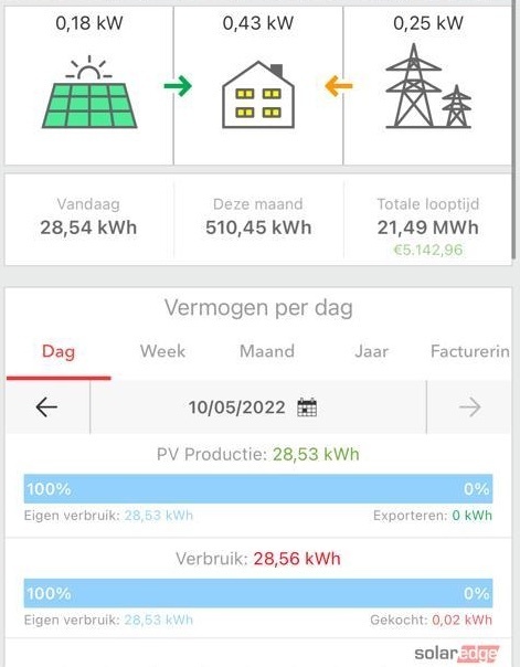

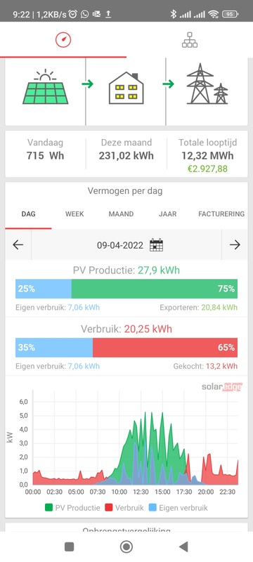

  • erik_bies
@teacher en dit is hoe het eruit ziet in de app als het allemaal werkt.
(SolarEdge app & site & Openhab)
Afbeeldingslocatie: https://tweakers.net/i/ve6do2j7O-UCuWHk0CWArUnV6V8=/x800/filters:strip_icc():strip_exif()/f/image/9lZSRWaJ78IIU3z6O4f1AD4S.jpg?f=fotoalbum_large
Afbeeldingslocatie: https://tweakers.net/i/bq9Ugyb0hBb0qYCTtjWhmTA_wR4=/800x/filters:strip_exif()/f/image/wyYMDCiHlfCflJVV9JOp2ovl.png?f=fotoalbum_large

  • DexterDee
DexterDee
I doubt, therefore I might be
Ik heb zelf een nieuwere SolarEdge omvormer (SE4000H) zonder scherm. Het lokaal uitlezen hiervan is helaas remote dichtgezet. Om deze reden heb ik een opzet gemaakt die werkt met de SolarEdge API.
In Home Assistant combineer ik DSMR reader met SolarEdge API gegevens:
Afbeeldingslocatie: https://tweakers.net/i/sj3DapetnpLWUj-rKv0kRAuy_2k=/800x/filters:strip_exif()/f/image/hY48AnTj3O0t3tFeiac3VArU.png?f=fotoalbum_large
Zonder lokale toegang heb ik dus wel de globale gegevens. Met deze oplossing kan ik helaas de zonnepanelen niet los uitlezen. Kosten zijn één P1 kabeltje en de hardware om Home Assistant op te draaien.
Klik hier om mij een DM te sturen • 3245 WP op ZW

jacquesmulders schreef op maandag 9 mei 2022 @ 11:17:
ik ben een heel eind gekomen, maar nog niet helemaal gelukt.
vanuit mijn eigen DSMR reader heb ik alle mqtt topics zo aangemaakt dat ze de zelfde data uitspugen als de p1-reader...
Zo te zien heeft mqttP1 integers nodig en niet strings zoals je ze nu door stuurt. Kun je dat nog aanpassen aan de zendende kant?
de laatste zin herhaald hij elke x seconden, niet synchroon met de incomende mqtt.
ik moet er bij zeggen dat ik de solaredge nog niet heb aangesloten omdat ik eea eerst wilde testen.
is dit een vereiste?
Nee dat is niet nodig om de P1 als bron te testen. Echter is het werkend krijgen van de communicatie tussen de omvormer en solaredge_meterproxy soms ook wat gedoe. Handig om alvast naar te kijken, dus.

  • nwmakel
  • Laatst online: 10-05-2022
jacquesmulders schreef op maandag 9 mei 2022 @ 22:05:
thanx voor je hulp, even gechecked met de ontwikkelaar maar dit is helaas niet mogelijk.. maar volgens mij als in ik mqttp1.py overal float() voor zet moet het goed komen lijkt me? anders moet ik denk ik een node red flow gaan maken oid..
Klopt. Zal kijken of er een iets elegantere manier is, maar daar kun je in ieder geval mee verder.

Ik heb een poos terug zelf een printplaatje gemaakt voor DSMR naar RS485.
Dit op basis van atmega4808, die heeft namelijk meerdere seriële poorten en hardwarematig inverter wat best handig is voor dat signaal.
Materiaalkosten zullen iets van 5 euro zijn of zo, maar tja, chips zijn momenteel niet leverbaar.
Was niet bedoelt als koppeling met omvormer, maar kan er prima in geprogrammeerd worden.

Voor het interfacen (zonder solderen)met de P1 meter kan je zoiets gebruiken
https://www.sossolutions.nl/slimme-meter-kabel
Voor RS485 naar SE zijn ook meerdere mogelijkheden... van basale RS485 to USB of meteen naar ethernet
Daarnaast heb je idd meerdere software mogelijkheden mbt tot uitlezen P1.
Voor interfacen naar SE heb je de software van nmakel nodig.
Software is helaas niet GUI, maar programeren hoeft ook weer niet
nb, als je enkel de SE met modbus wil uitlezen naar je homeautomation kan je o.a. gebruik mbmd dan heb je verder geen kabels etc voor nodig. (helaas zien je dan niet de meter data in je solaredge app)

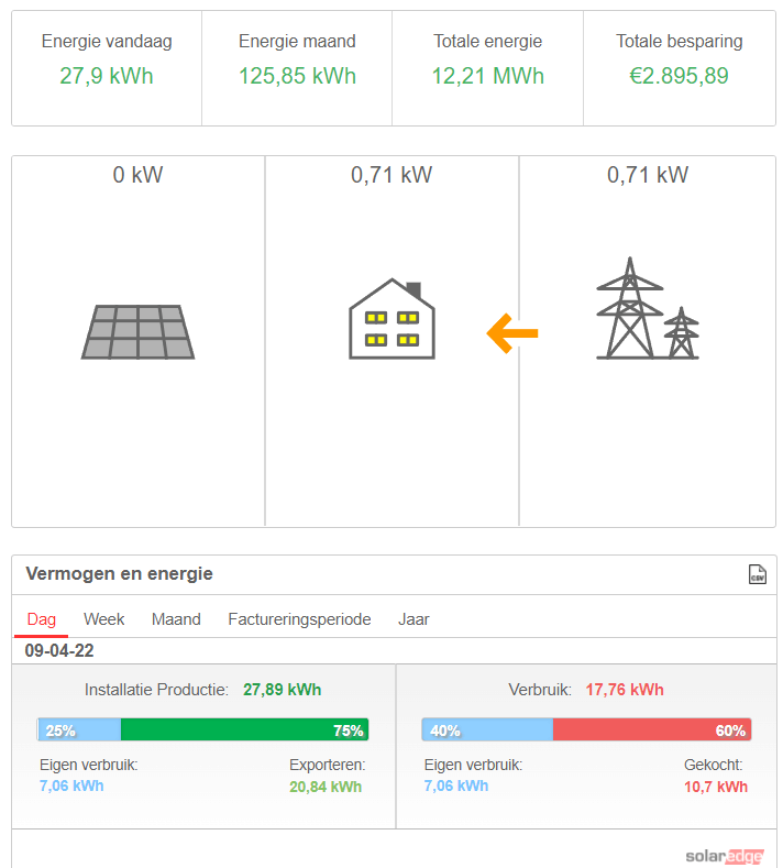

Ik zie een heleboel informatie over het koppelen van een P1 poort van een slimme meter met een SolarEdge omvormer, maar eigenlijk nergens iets over kant-en-klare hardware/software die ik ergens kan kopen/bestellen.
Dus om in mijn SolarEdge App de gegevens van mijn slimme meter/P1 poort te kunnen zien. Dus zonder dat ik veeeeelllll te dure SolarEdge hardware moet kopen en eventueel door een installateur moet laten instelleren.
Bestaat dat nu wel of niet. En als het wel bestaat, hoe/waar kan ik dat bestellen/kopen?
P.S. Ik bezit (nog) geen Raspberry pi, dus dat is voor mij geen optie.
Ik heb wel al een netwerkkabel aangelegd naast mijn SE omvormer die ik met weinig moeite kan doortrekken naar mijn meterkast.
[ Voor 15% gewijzigd door wiebje1962 op 13-07-2022 17:06 ]

Er is bij mij weten geen kant en klare oplossing op de markt om p1 aan SolarEdge aan te sluiten.
Het is Of veel betalen voor officiële SolarEdge modus OF dhz..

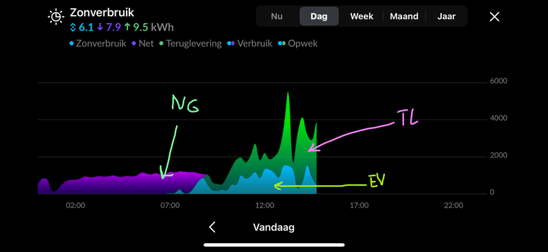

wat je nodig hebt is een P1 dongle van HW (kost circa 30 euro, met gratis app), een plus abonement van HW (kost 12 euro per jaar, hierbij heb je naast de mogelijkheid om je SolarEdge PV te koppelen ook nog andere functies en vooral ook dat je data langer dan 12 mnd bewaard blijven, dus je kunt dus verschillende jaren vergelijken), de normale gratis opties zijn helaas hiervoor niet toerijkend. .
daarnaast het je je site id van je SE PV nodig, die vind je in de App van SE en een API code (sleutel), die zul je moeten opvragen bij je installateur omdat je deze normaal gezien niet zelf in op de site kunt aanmaken (hiervoor het je admin rechten nodig).
Dus gewoon je installateur even een mailtje voor deze API sleutel. deze zou je gratis moeten krijgen.
Meer heb je niet nodig.
via de HW app krijg je dan mooie inzichten in je verbruik, opwek, teruglevering, spnning (per fase) ed.
hier een voorbeeld: dit is maar één van de vele grafieken die je kunt zien.
Afbeeldingslocatie: https://tweakers.net/i/dZ-3scdqXy2CiDL8niudfguXzs8=/800x/filters:strip_exif()/f/image/HM2UKbA2zKcRKtlwReYMluYt.png?f=fotoalbum_large
dit is één mogelijkheid, hier staan natuurlijk ook andere mogelijkheden die wel een stuk minder plug and play zijn dan de hier beschreven mogelijkheid.
