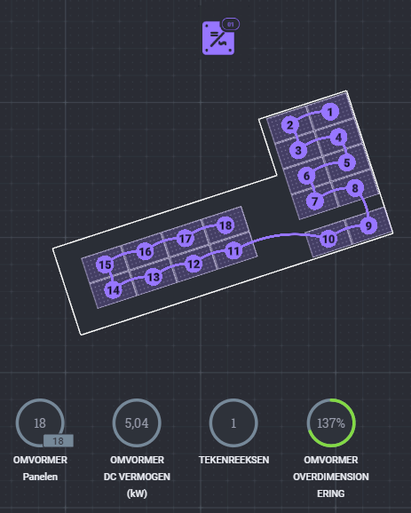

Hallo, even een vraag. Ik heb een installatie waar S440 optimisrs in zitten. Nu wil ik graag panelen bijplaatsen van 550 Wattpiek, maar welke optimiser gebruik ik daar het beste voor? De S500 (b) gaat "maar" tot 500Wp, en volgens mij hebben ze in de S serie niet groter, dan ga je naar de professionele series, maar ik weet niet of deze compatible zijn met de HD wave omvormers. Staan er niet bij zo op het eerste gezicht gezien.
Iemand tips / ervaringen mee?

Commerciele optimizers mogen niet op een HD Wave gezet worden, volgens het datasheet heb je dan minimaal een 3-fase SE16K nodig. In de S-serie heb je ook geen optimizers die een piekvermogen van 550W aankunnen. Wel kan je P601 toepassen, deze moeten dan in een andere string dan de S440 met een minimale stringlengte van 6.
Als alternatief zou je de bestaande S440 voor S500b kunnen vervangen, dan mag het wel in dezelfde string.

@Smoke Ik krijg pas bij 20 van die 550W panelen een geldig ontwerp... op se16k wel te verstaan.

Ronald schreef op zondag 21 augustus 2022 @ 15:12:
Helaas staat er geen paneeltype genoemd in de post, daarom dat ik alleen van Wp ben uitgegaan zonder Designer. Zijn het toevallig Trina TSM-DE19 Vertex panelen van 550Wp die je gekozen hebt? Dan kan je enkel de commerciele P750 toepassen omdat die panelen een hoge Isc hebben van 18,5A. De P601 is beperkt tot 14A en de SE16K stelt ook eisen aan het minimaal aangesloten vermogen, vandaar dat ie niet onder de 20 wil gaan.
  • Ronald
  • Laatst online: 11:14
@Smoke Jinko 550 zoals hij in Designer staat. Pakt p650 optimizers.
  • Smoke
  • Laatst online: 10:44
Smoke
Maverick Reploid
Ronald schreef op zondag 21 augustus 2022 @ 16:22:
Die geeft de P605 of P750 bij mij, maar komt hier ook door de Isc. P605 mag 14,1 hebben, paneel heeft 14,03 volgens datasheet.

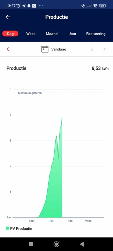

Is er iets zinnigs te zeggen over het eigen verbruik van solaredge omvormers. Ik heb twee aparte systemen met enkel fase omvormers. De 3000 en de 3680.
Ik vraag dit omdat ik het verschil tussen de app en de p1 teruglevering altijd vrij fors vind. Gisteren bijvoorbeeld 45 tov 37.
Eigen gebruik lijkt me wel heel veel.

teacher
Dysgaf!
Eu rendement van 98,8%, dus zeker 1 procent verlies.
Bij zeg 3500W opwek, kan je dus zomaar 30W "verliezen". Dat verklaart ook de warmte van de omvormers ;)

@Sarcomorbato 8kWh per dag maakt 2800kWh per jaar. Zonder meer info zie ik niets om verbaast over te zijn. Overigens zijn de interne productie meters niet heel nauwkeurig.

En je eigen verbruik gaat er natuurlijk nog vanaf, dat ziet de meter niet. Of dat veel of weinig is moet je zelf ff bereken; jij weet wat er aan de groep hangt.

Ik kom tot het volgende: close in 0.7, vastwasser 0.7, wasmachine 0.7, koken 1.5ca , rust + overig 1.5ca.
Ik zal de 3 fase meter van eastron maar eens bestellen

Qua technische uitleg prima… maar “conclusie”? Onzin.
Ja de omvormer meet de opbrengst van de panelen; dat is wat de omvormer ook weergeeft. En dat is niet wat de omvormer afgeeft. Dat staat ook duidelijk in de datasheets: rendement(s verlies).
Het filmpje is een beetje vragen naar de bekende weg…

teacher schreef op zondag 21 augustus 2022 @ 16:53:
Maar als je 45 tov 37 meet dan is dat maar een rendement van 82,2%.
Maar ik denk dat het verschil zit in eigen gebruik.
Ik heb een 2e hands 2200 omvormer gekocht, deze is echter niet afgemeld door het bedrijf die hem verkocht heeft. De verkoper geeft aan dit alsnog te doen en duizendmaal excusses. Kan ik dit evt zelf nog doen bij SolarEdge? Mocht de verkoper dit alsnog verzaken?
Als ik het Serienummer invul bij SE dan krijg ik wel netjes de omvormer te zien met bijbehorende garantie.

Oh ja dat zou best kunnen, zo ver reikt (ook) mijn kennis niet. Het ging mij erom dat er een verschil zit tussen wat de omvormer rapporteert en wat een kWh meter achter de omvormer laat zien. De maker vraagt ook aan de kijker om feedback, dus dat zou een mooi antwoord zijn.
Inhoudelijk: is dan alleen het rendementsverlies de verklaring? Ik zou zeggen dat het stand-by verbruik ook ten dele een verklaring is voor het verschil? En deze bij elkaar opgeteld zou het verschil moeten zijn, lijkt me (ik heb het niet nagerekend)?
Overigens zag ik in een recente comment op die video vergelijkbare cijfers als in Sarcomorbato in "Het grote SolarEdge topic", dus ik denk dat @Sarcomorbato het filmpje al heeft gekeken :+.

Sarcomorbato schreef op zondag 21 augustus 2022 @ 16:45:
Hallo,
Dank!
Bestellen mag je altijd doen , maar kan je concreter zijn?
Je geeft aan 45 tov 37
Begrijp ik dit goed:
45kWh opwek in de app van je SolarEdge
37kWh op je P1 / kWh-meter van je netbeheerder
Dus 8kWh eigen gebruik
Dat is redelijk normaal - zoals hierboven al gezegd.
Weet je wat je afname is? Ook te zien via de P1.
Als voorbeeld bij ons thuis vandaag:
27,2kWh opbrengst (SE app)
16.2kWh teruggeleverd (P1 meting)
Dat is dus 11kWh direct eigen verbruik
7,8kWh afgenomen (P1 meting)
Kom ik dus op 18,8kWh
Uiteraard is er wat verlies tussen de omvormer & het moment dat het door de meter gaat (conform filmpje 25watt/uur)
Rekenend vanaf 6:45 tot 21:35 (is net uit, loopt nog uur door) is 25Watt a 15 uur: 0,375kWh is 1,4%
98,6% hmm en de specsheet zegt 97,3% rendement.
Ofwel: het klopt allemaal prima en is dus conform de datasheet
Verschil van 98,6% vs 97,3% is nog wel ergens te verklaren nu omdat we geen gecertificeerde meting gedaan hebben op de output van mijn omvormer op de AC bekabeling & niet weten hoeveel het bruto PV vermogen/opgewekte energie was etc. Niet voor niets dat ze in designer met kabelverliezen rekenen (uiteraard).
Gaap typen kost me meer energie bijna 😂

Op het platte dak 10 panelen (5xO - 5xW) 365WP JASolar met S440 optimizers op 1 string
Omvormer SE3000H (106% overgedimensioneerd)
Van de omvormer loopt er een YmvK 3G2.5mm2 kabel (10m-12m lang) naar de meterkast en is aangesloten op een B16 Aardlekautomaat
en wil naar:
Nu wil ik er 4 panelen (2xO-2xW) bij leggen en dit geeft een overdimensionering van 149%
[ Voor 34% gewijzigd door pepdc op 22-08-2022 08:43 ]
  • Crazy-
  • Laatst online: 20-09 14:34
Crazy-
Best life ever
prima, 16A 2,5G mag maximaal 25m zijn
even los van de verliezen in percentages
de omvormer zal nooit meer dan 14A afgeven;
tevens zal je piek vermogen ergens rond de 4-4500Watt uit komen, dankzij je oost/west opstelling - je haalt nooit de maximale instraling.
[ Voor 18% gewijzigd door Crazy- op 22-08-2022 08:47 ]

Ik heb een vraag:
Voorop gesteld dat ik een leek ben!
In Sept 2018 is de 1e installatie op het dak (voorzijde) orientatie 254 WZW met de volgende specs
SE 2200 HDwave met LCD, 6 AEG monocristal full black 300 Wp (1,8 kWp) eigen eigen groep en;
Op 16-08 is er een 2e installatie op het dak (achterzijde) orientatie 72 ONO met de volgende specs
SE 2200H HDwave, 6 AEG monocristal full black 370 Wp (2,22 kWp) aangesloten op wasmachinegroep.
Vanmorgen bleef de grone led constant knipperen, daar waar normaal gesproken al wat opgewek wordt.
DC spanning van de omvormer zag in de grafiek eruit als een seismograaf tussen 7 en 10 uur ging het op en af tussen 60V en 365V om even na tienen op constant op 375V te blijeven tot einde opwek.
Wat was hier aan de hand?
Of maak ik mij om nies zorgen?
Bedankt voor jullie aandacht.

@Lampie190 Was het erg donker weer bij jouw? Zie je op monitoring als hij in productie komt wel alle optimizers?
PS: Als je een omvormer probleem zou hebben: Erg weinig verlies om die 2 sets op 1 SE2200 te draaien. Zou moeten mogen want je zou 2x6 80V optimizers moeten hebben.

Ik heb van het voorjaar een huis gekocht met pv installatie bestaande uit een solaredge se4000h (4kw) , 12 zonnepanelen van elk 340wp (totaal 4080watt) en optimizers.
De zonnepanelen zijn als volgt opgesteld: 3 panelen op het dak op het oosten, 2 op het platte dak van de aanbouw op het zuiden en 7 op het dak op het westen.
Als ik in de solaredge portaal kijk komt de capaciteit op gunstige momenten vaak niet verder dan 2600 watt met uitschieters tot 3000watt. De omvormer wordt dus bij lange na niet benut en dat is met de huidige stroomprijzen zonde.
Nu is dus mijn idee om op het tuinhuis nog 5 of 6 zonnepanelen te leggen. Dus heb ik een email gestuurd naar het bedrijf wat de pv installatie 2 jaar terug bij de vorige bewoner heeft geleverd en geïnstalleerd met de vraag of uitbreiding met 5 of 6 zonnepanelen mogelijk was. Kreeg ik een heel kort email terug dat dit niet mogelijk was en dat was het.
Nu zit ik te denken om misschien de uitbreiding in eigen beheer te gaan doen maar heb toch een paar vragen:
Is het verstandig en überhaupt mogelijk om meer dan 4000wp aan zonnepanelen te installeren ivm de omvormer van 4000watt?
Optimizers en zonnepanelen moeten deze van hetzelfde merk en type zijn?
De 12 bestaande zonnepanelen zitten op 1 string maar aangezien de omvormer aansluitingen heeft voor 2 strings is het dan mogelijk om de extra zonnepanelen op de 2e string aan te sluiten of moet hiervoor nog speciale voorzieningen getroffen worden?
  • Ronald
Mijns inziens praat de installateur broodje poep.
Kun je een lijstje maken van de helling en vrij nauwkeurige kompas oriëntatie van alle panelen? Ik denk dat uitbreiding absoluut mogelijk is… of zelfs gewenst voor goede werking.
Heb je toegang tot de tab tabellen op monitoring.solaredge.com? Zo nee regel dat bij installateur. Ik wil graag de grafiek van alle optimizer spanning op een strak zonnige dag
  • Wilke
  • Laatst online: 07:47
Voor "kan niet" lees "hebben we geen zin in"
Want het is wat meer uitzoekwerk (en voor niet heel veel panelen) dan gewoon lekker voor de maximale prijs daken volknallen.
Je hebt compatibele optimizers nodig van hetzelfde merk, panelen hoeft niet hetzelfde maar moet wel passen bij de optimizer. En het totaal moet binnen specs van de omvormer blijven. Dat is wat uitzoekwerk, waarvoor zie Ronald's vragen.

Dit is desinformatie verspreiden door een professional.... Of hij weet niet beter... en dan moet hij zijn inbussleutel aan de wilgen hangen... Of hij liegt bewust... en dat is zo mogelijk erger....
Je mag zonder onderbouwend rapport al naar 6kWp op die omvormer.
Met verspreide ligging en rapport meer.

  • jwvdst
  • Laatst online: 20-09 16:15
@Wilke Dat dacht ik dus ook dus dus vandaar dat ik hier navraag doe
@Ronald
In mijn ogen is de installateur wel een professional van formaat maar de manier van en hoe ze reageren valt me idd flink tegen.
Heb me ook nog even wat verder ingelezen en de specificaties van de omvormer opgezocht. Daarin staat dat het maximaal dc input vermogen (paneel stc) 8000 watt is. Wat houdt dit precies in?
en het volgende document https://www.solaredge.com...r_dc_oversizing_guide.pdf beschrijft dat ik zonder consequenties tot 155% van het nominaal ac vermogen aan aan zonnepanelen wp neer kan leggen dusja ik vraag me af of ze wel zo kundig zijn bij de installateur want die hoort dit als expert toch te weten?
op basis van opbrengsten in het verleden (heb het account overgenomen van de vorige bewoner) heb ik de conclusie getrokken dat de uitbreiding mogelijk is en dat ik dan nog minimaal aftopping heb. Ook is er nog een 2e ongebruikte string aansluiting op de omvormer. Kan ik de verschillende vermogens van de verschillende zonnepanelen op de verschillende strings zo bij elkaar optellen en moet dit dan onder de 6200wp blijven? en wat zijn de mogelijke consequenties als ik hier lichtelijk overheen ga? De 6200w geleverd vermogen ga ik nooit halen omdat ik ook een oost west opstelling heb en de hoogst gemeten afgegeven vermogen op de huidige pv installatie is 3000w. De 6 nieuwe panelen komen wel op het zuiden gericht
  • Ronald
@jwvdst Gezamelijk onder 155%. Je hebt een oudere omvormer, dus die 200% geld niet.
1 string! SolarEdge houdt intens van lange strings. Het SolarEdge systeem is bedoeld om met verschillende panelen te kunnen werken.
Hoe ver je mag gaan: SolarEdge designer - je bent bij deze 'zelf installateur' voor de registratie.
Voor het intekenen heb je de hulp van Broodje poep nodig, of je doet de cursussen (basis/advanced) via Edge academy en wordt zelf gecertificeerd. Dan kun je het systeem overnemen van Broodje poep. Je wordt dan wel zelf verantwoordelijk voor garantieclaims van de onderdelen. (maar strijkt ook de vergoeding op)
  • jwvdst
@Ronald bedoel je verschillende panelen met optimizers in 1 string? wordt dan met 18 panelen je voltage in de string niet te hoog of wordt dan per paneel bij geregeld door de optimizers?
hoe belangrijk is het intekenen van de panelen? is dat alleen van belang voor de monitoring of ook van belang voor de werking van het systeem?
en wat betreft zelf installateur lukt het me niet om aan te melden omdat ze dan om een serienummer van de omvormer vragen. Als ik deze dan invoer krijg ik de melding ongeldig serienummer omdat deze waarschijnlijk al in gebruik is bij de leverancier van mijn installatie of is het dan juist van belang dat ik eerst die cursussen doe ?
bij de designer lukt het me ook niet om in te loggen. Krijg dan een foutmelding dat er een fout opgetreden is
of zijn hier ook de cursussen noodzakelijk?
  • Ronald
Je zal voor designer een ander e-mail adres moeten gebruiken. Als het dan goed is kun je door zonder serie nummer

Sinds gisteren heb een probleem met SolarEdge Monitoring, ik heb gaten in mijn grafiek.
Wanneer ik de data per optimizer of string bekijk ziet alles er goed uit en is er geen foutmelding.
De automatische koppeling naar PVoutput laat ook drops zien, op dat moment is er 0W vermogen volgens PVoutput terwijl de tempereratuur en paneelspanning netjes door blijven lopen.
De data van mijn P1 poort toont aan dat ik continu door blijf leveren, er zitten wat kleine dippen in maar er staat een wasmachine & droger aan dus verklaarbaar. De dip om 10:15 is de verklaren omdat ik een herstart van de omvormer heb geprobeerd.
Iemand van jullie een idee? volgens de app op de telefoon is er geen probleem.

Ik heb in mijn SolarEdge app een totaal productie van 444kWh in augustus. Echter in mijn overzicht bij United Consumers wordt aan de hand van mijn meterstand 315kWh teruglevering gemeld. Weer iemand hoe dit te verklaren is?
Edit: ook deze maand zegt mijn app nu 94,6 kWh, maar de meter geeft 64 kWh teruggeleverd aan...
[ Voor 20% gewijzigd door d.bakker84 op 06-09-2022 19:33 ]
