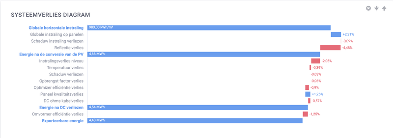

@DoubleDutch dat hangt af hoe het gelegd wordt. Overigens af te lezen uit het rapport gemaakt met Solaredge designer.

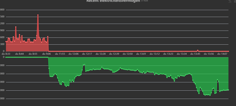

Eindelijk mijn paneeltjes geplaatst gisteren, en vandaag aangesloten. 15 stuks op een SE5K met S500b's.
Draait nu 2 uurtjes, lichte bewolking dus via DSMRreader zie ik nu dit:
Afbeeldingslocatie: https://tweakers.net/i/cWj4WZlhR1Zqwk1h4QM-5tYibr0=/800x/filters:strip_exif()/f/image/pKUUaV4kqsVKUv8LbkML0trO.png?f=fotoalbum_large
Vooralsnog tevreden! Nu nog toegang krijgen tot de monitoring, wacht nog op mail van de installateur. (setapp lukt wel lokaal, maar nog niet via de website)

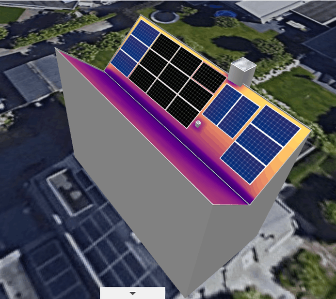

Ik heb een vraag met betrekking tot... jawel een solaredge opstelling.
Een kennis is van plan een opstelling te maken op basis van een 1-fase 4000HD Wave met 12 panelen: JA Solar JAM54S-31-395-HC-BK en S440 optimizers.
Opstelling zuid heeft 5 panelen op een plat dak 10 graden opstelling en 1 paneel op de wolfskap (~30 graden?)
Opstelling west heeft 6 panelen op een pannendak ~30 graden en later op de avond last van schaduw van een nabijgelegen woning (in de zomer begint dit omstreeks 20:00) aan de onderkant van de in portrait geplaatste panelen.
De solaredge designer geeft aan dat dit een valide configuratie is, en ik zie geen alarmbellen.
Echter wil ik de dubbelcheck hier even doen, om te voorkomen dat we in een "ander topic" moeten gaan bivakeren 8)7
De reden om voor solaredge te kiezen is gelieerd aan het feit dat er al een SE installatie op Oost ligt en hij graag alles in 1 app heeft.
Wat is jullie mening, kan dit zondermeer? Of zijn er uitdagingen?

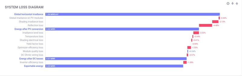

@swat! Zonder rapport roep ik gewoon s500b optimizers.
Dus het is zaak het opbrengstverliesdiagram uit het SolarEdge designer rapport op te vragen bij je installateur.
PS: Je hebt al een 3-fase aansluiting? Beide systemen over 1 fase in laten voeren wordt wat ruig ;-)

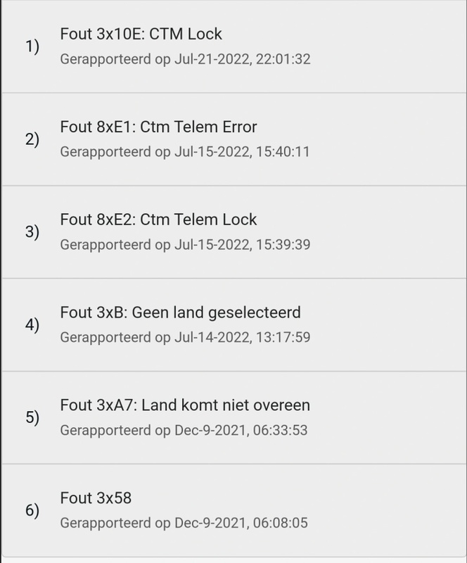

Hallo, onze solar edge gaat dagelijks om 23.45 uur uit. in de ochtend moeten wij de omvormer weer met de app opstarten. Weet u wat het probleem kan zijn?

Ronald schreef op vrijdag 15 juli 2022 @ 18:25:
Formuleer ik het juist als ik zeg: Met sb500b heb je meer voltage/speelruimte?
De solaredge designtool zegt dat ze allebei kunnen maar ik weet niet of schaduw goed genoeg is meegenomen.
Er is geen 3-fase maar wel een 40A hoofdzekering, 16A voor de 'oude' SE3680 en dan 20A voor de nieuwe. Gezien de verdeling oost vs zuid/west valt het wel mee toch?
Ik ga even achter de opbrengstverliesdiagram aan, thanks!

swat! schreef op vrijdag 15 juli 2022 @ 19:54:
Op het gebied van veiligheid is dat geen enkel probleem... Al is het wel stevig aan te raden de meterkast te voorzien van maximaalstroombeveiliging (kennisdocument ABB)
Ik denk dat je vrij ruig over de 5kW heen kan. Dat kan maken dat je sneller in de problemen komt met netspanning.
Wat zie je in de logs van de huidige omvormer?

Dit is er echt een voor je installateur. Die kan eventueel hulp inroepen van SolarEdge support.

Ronald schreef op vrijdag 15 juli 2022 @ 22:35:
Het voltage is prima, 229 vs 237 als het echt zonnig is :)

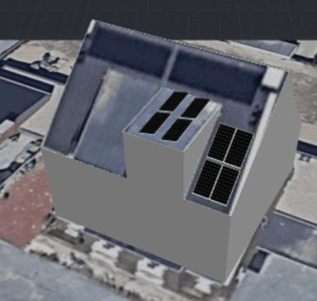

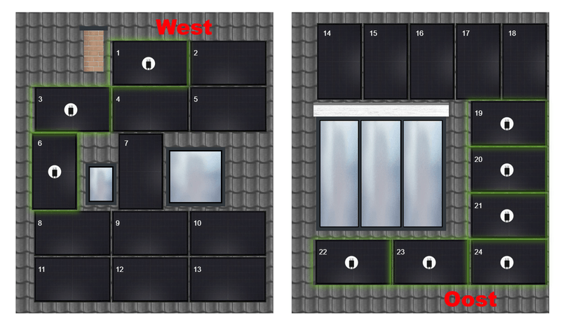

  • blackd
Vraagje voor de SolarEdge kenners, ik ben dat niet. Ik heb de topicstart gelezen maar ik lees verschillende verhalen over schaduw (harde schaduw vs zachte schaduw).
Mijn dak is door Zonneplan ingetekend met een string omvormer met optimizers volgens onderstaande afbeelding.
Afbeeldingslocatie: https://tweakers.net/i/Kh1tZd7dDekyi1GgVJFp521RrNg=/800x/filters:strip_exif()/f/image/bwRtCpfuHmY79ok6TpoYnnkZ.png?f=fotoalbum_large
De enige manier waarop Zonneplan dit kan installeren is door de dakpannen inslijpen. Ik heb daar nog steeds geen goed gevoel over. Terug naar de tekentafel.
Een lokale installateur gaat een offerte opstellen maar werkt uitsluitend met SolarEdge en Enphase, voor mijn dak gaan ze naar SolarEdge kijken. De panelen die ze kunnen leveren zijn hetzelfde, DMEGC 370WP.
Ik vraag me alleen af of dat meerwaarde heeft, en een (waarschijnlijk..) hogere prijs rechtvaardigt. Er is schaduwvorming (harde schaduw) van de dakkapel op oost en de schoorsteen op west, maar is dat zodanig dat SolarEdge de beste oplossing is? Of zou ik gewoon met een reguliere string omvormer moeten vertrouwen op de bypass diodes in de panelen? Er zijn geen bomen of andere objecten die schaduw geven op mijn dak.
Graag jullie advies, is SolarEdge een verstandige keuze of is het verstandiger om naar een oplossing met reguliere string omvormers (evt die goed met schaduw kunnen werken bijv SMA of Goodwe) te gaan kijken.
Afbeeldingslocatie: https://tweakers.net/i/TPnsvJnzVt7LIrJwqgpwlPJ4d-4=/800x/filters:strip_exif()/f/image/VMTDBOQqXHrWBBSewdLZrJl6.png?f=fotoalbum_large
Zo ziet het rapport er uit, op basis van S440 optimizers. Niet schokkend toch?
12*440 oost/west 9*375 oost 9*375 zuid 6*375 west 6*425 zuid
  • Ronald
  • Laatst online: 23:12
@swat! Gierend langs het randje.
De optimizers moeten goed hard werken en je gaat dus af en toe max optimizer spanning zien, maar de schade zou volgens designer zeer beperkt moeten zijn.

Ik heb een SolarEdge installatie, alleen is er door de installateur waarschijnlijk de verkeerde optimizer gekozen. Na wat discussie wil de installateur de optimizers vervangen (kosteloos) of mij financieel compenseren. Het vervangen van de optimizers is wel met de disclaimer dat ze niet willen garanderen dat mijn probleem dan volledig verholpen is, vandaar dat ik bij dit topic uitgekomen ben. Dank voor de uitgebreide startpost, ik wil graag de situatie bij jullie controleren.
Huidige situatie:
8x REC 395AA pure black
P401 optimizers
SE3000H omvormer
Panelen liggen op verschillende oriëntaties:
- 4x op schuin dak ZZW,
- 4x op plat dak WNW
Ik heb er bewust voor gekozen om 4 panelen op WNW te leggen, zodat ik daar stroom van heb aan het einde van de dag als ik thuis ben. Op de 4 panelen op het schuine dak valt vanaf 15:00 uur schaduw vanuit de uitbouw, waardoor een deel van de optimizers naar het maximum van 60v gaat en daarmee de opbrengst volledig instort. Zie hieronder de opstelling en grafiek van gisteren.
Afbeeldingslocatie: https://tweakers.net/i/lPHYW58sNtz4RKuPP0veNUCk7Fo=/full-fit-in/4000x4000/filters:no_upscale():fill(white):strip_exif()/f/image/rB5DdoLgWoj12pdCa4SvhZok.png?f=user_large
Afbeeldingslocatie: https://tweakers.net/i/A9zL-5RDE37ig1lEhiUMuwWFMOk=/x800/filters:strip_exif()/f/image/DFHPXU5quXb24DzQMefkH8iJ.png?f=fotoalbum_large
Ik heb de huidige situatie zelf ingetekend in de SolarEdge Designer (met vergelijkbare panelen, die ik heb staan niet in de designer). Ik krijg een waarschuwing dat er 4,6% verlies is in de huidige situatie. Het percentage valt mij wat tegen, ik had meer verwacht moet ik zeggen, maar oke.
Voorstel is om de optimizers te vervangen voor de S500B, die heb ik hier ook al vaker voorbij zien komen. Als ik deze kies is de waarschuwing ook weg. Is dit de beste oplossing voor mijn situatie, of zie ik iets over het hoofd? Hieronder de rapportages uit de designer.
Huidige situatie (P401):
Afbeeldingslocatie: https://tweakers.net/i/cE3O26kBSYwEBFm7rdvPIPA_8hY=/800x/filters:strip_exif()/f/image/T0iGkBJz7nMSFII1lE7cG0M2.png?f=fotoalbum_large
Nieuwe situatie (S500B):
Afbeeldingslocatie: https://tweakers.net/i/lLuXxAHcIvBJfD0JgLgBLsg6Nuc=/800x/filters:strip_exif()/f/image/O8RwkgzfXR7yFiuIz1mUGU3Z.png?f=fotoalbum_large

Nu heb ik een andere kwestie waar ik graag jullie mening over hoor.
Eerder dit jaar heb ik een offerte ondertekend voor installatie van:
- SolarEdge SE6k
- 17 Jinko N-type panelen (8x 405Wp en 9x 365Wp)
- s440 optimizers
Installatie zal volgende maand plaatsvinden.
Onlangs ben ik dit (snel) gaan nabouwen in de Designer en die slaat gelukkig geen alarm:
Afbeeldingslocatie: https://tweakers.net/i/ACnT3xBflUw2Hq9k2v6kLlB0UGY=/full-fit-in/4000x4000/filters:no_upscale():fill(white):strip_exif()/f/image/7NAdhOQdsw0DOiX89MLbmy7J.png?f=user_large
Wel concludeer ik dat ik op het randje zit met de s440 optimizers (gezien 3 fase en het relatief kleine aantal panelen):
Afbeeldingslocatie: https://tweakers.net/i/8gX5XYCqMajDtMQU-W8aDxtbAK4=/800x/filters:strip_icc():strip_exif()/f/image/vKU29xV0fRCdoHPP9zgJ5tBv.jpg?f=fotoalbum_large
De s500b geeft een iets beter resultaat:
Afbeeldingslocatie: https://tweakers.net/i/oXNgBNENMl4AtRG5ABpqNsU1iT4=/800x/filters:strip_icc():strip_exif()/f/image/dyvIS8G85ju1rxJpYJpFFoE4.jpg?f=fotoalbum_large
Kortom 50 kWh meer op jaarbasis. Ik verwacht dat de meerprijs op €10 per optimizer zit, zo'n €170 totaal dus.
Dat valt wel terug te verdienen zou ik zo denken. Klopt mijn beredenering of mis ik iets?
Vaillant aroTHERM plus VWL55/6, Zehnder WHR 930 WTW, Itho Daalderop douche-WTW, SolarEdge SE6K 6610Wp, SE3000H 3160Wp, Tesla Model Y Juniper RWD
  • Ronald
@brewmark s500b is je enige oplossing. Of je moet die 4 schaampanelen die er zo te zien al lagen erbij willen halen; maar dan heb je waarschijnlijk een zwaardere omvormer nodig.
@Speedfight s500b; dat verschil verdien je terug binnen de levensduur - meerprijs bji de webshops is 5-7 euro incl btw.. (En 'we' twijfelen of Designer het probleem niet onderschat. Een niet ingetekende schaduwbron zal het verergeren)

  • jaro431
  • Laatst online: 17-10 12:52
Ik begrijp dus dat deze optie door mijn installateur moet worden vrijgegeven?
Afbeeldingslocatie: https://tweakers.net/i/5HyTZ5nsGXjqBwi0WVYjCVJW0p0=/800x/filters:strip_exif()/f/image/qdQDoLYtowJF9UxKLlV5UrFP.png?f=fotoalbum_large
Geeft dit verder nog veel inzicht?

- 10x JA Solar JAM605S21/365 (Isc. 11.30A)
- 10x S440 P370 (Isc. 11A) edit: p370 foutief in offerte
- 1x HD Wave 3000SE (StorEdge gekregen)
Waarvan 5 panelen op Oost, tilt: 10gr en 5 panelen op West, tilt: 10gr
Instalateur kreeg het maar niet voor elkaar om de panelen in de juiste azimuth te leggen in de web-app, noch de juiste optimizer op het juiste paneel want niet alle optimizers hadden QR codes en hadden ze maar gegokt waar ze lagen...
Heeft op de kop af 2 maanden gedraaid en toen een Error 18x263. Moest de instalateur hier op attenderen want die kijkt niet dagelijks naar de errors.
Case aangemaakt bij SE en die zeggen op hun beurt eerst doormeten graag. Op aandringen een monteur gekomen om de boel door te meten, netjes 10 Volt, toen SE laten inloggen die heeft de optimizers opnieuw gepaired (want er communiceerde er maar 4 van de 10) en zeiden toen: je hebt nog een error (18x89: RCD Test) maar de omvormer is stuk en gaan een nieuwe opsturen.
Toen maar zelf een instalateur-account aangemaakt en binnen een paar uurtjes lezen, klikken, enz. systeempje Oost-West op het dak, wat boompjes erbij want kwam er achter dat 1 paneel 's ochtends vroeg toch een klein beetje schaduw kreeg.
Kan echter in de SE Designer niet de P370 selecter maar wel de meest optimale P404 en de iets minder optimale de P401, S440, S500, S500B en P505
De Isc van die panelen is 11.33A. volgens topic start dus geen garantie (vanuit SE). Moet ik hier dan nog iets mee? (installatie bedrijf vragen andere optimizers te installeren??). Wat is het risico als dit niet matcht?
Ben nu ook wel benieuwd wat het risico is als niet de juiste optimizer gekozen is en of dit een veroorzaker kan zijn van de Error en of kapotte omvormer ?
SLD van hoe het zou 'moeten' zijn met de P404
Afbeeldingslocatie: https://tweakers.net/i/SKbFgC5XMUlNnSpi4OvsUxQ0HLk=/800x/filters:strip_icc():strip_exif()/f/image/kaTYfV4wAWbGz1m9p6p2iz8V.jpg?f=fotoalbum_large
niet de P370 selecteren
Kan wel, gelukt via een omweg; eerst lagere WP panelen kiezen; dan kan je wel de P370 selecteren; dan de originele panelen weer selcteren en je krijgt de melding:
Afbeeldingslocatie: https://tweakers.net/i/aHadboUn2TochSTIFC_d-nFaBSg=/full-fit-in/4920x3264/filters:max_bytes(3145728):no_upscale():strip_icc():fill(white):strip_exif()/f/image/Ma73mtzZQIBN2OoEIMA4jJ1l.jpg?f=user_large
edit2:
De offerte bleek foutief en er zijn S440 optimizers geplaatst
(wel nog even gecontroleerd en klopte..)
[ Voor 10% gewijzigd door pepdc op 21-08-2022 09:31 . Reden: toevoeging + toevoeging ]
  • Ronald
@pepdc Ik zou er van uit gaan dat SolarEdge wel eens geen product garantie gaat verlenen op de optimizers.
Zolang je installateur bestaat is dat niet zozeer jouw probleem, als wel dat van je installateur... Maar installateurs willen nog wel eens verdwijnen. En dan zit jij met de gebakken peren.
Ik zou dus het waarschijnlijk moeizame traject in gaan om de optimizers vervangen te krijgen.
Acceptabel is hooguit prijsverschil optimizers (kun je zo zien op webshops). Niet acceptabel is arbeid, het is fout installateur.

Ik heb momenteel 16x320wp IBC panelen op het garage dak liggen. Ligging op het zuiden.
Panelen zijn voorzien van SolarEdge optimizers (P370) en zijn aangesloten op een SolarEdge SE5K omvormer.
Nu wil ik de boel gaan uitbreiden met 10 panelen á 405wp p/st op het westen. Maar hier is de omvormer te klein voor, dus zal worden vervangen voor een SE8K.
Kan ik de nieuwe panelen aansluiten op de huidige string. De nieuwe panelen krijgen geen optimizers daar ik geen last heb van schaduw op de nok van de woning.
In de bijlage zie je de huidige situatie. (de 5 op het dak getekend komen te vervallen)
Afbeeldingslocatie: https://tweakers.net/i/ftetdGjIamYRaWhWYHG2jWMcrJY=/full-fit-in/4920x3264/filters:max_bytes(3145728):no_upscale():strip_icc():fill(white):strip_exif()/f/image/cAiPett01aO0ZxkOeYKwcF0a.jpg?f=user_large
WP: Puhz-SW75YAA - ERST30-VM2ED - Procon melcobems mini (A1M) - SolarEdge SE5K 16 x 320WP IBC Solar - SolarEdge SE3680H 14 x 410WP Longi, gasloos sinds: oktober 2022 - Gardena smart city Selino 600
  • Ronald
@Speedyace De nieuwe panelen krijgen zeer zeker wel optimizers, anders gaat het niet werken op een SE omvormer.
  • teacher
  • Laatst online: 22:59
teacher
Dysgaf!
Nee, dit kan op twee manieren niet:
1: je hebt optimizers nodig
2: het zijn te weinig panelen op west.
Heb je de topicstart gelezen?
Wise enough to play the fool

Vorige week 14 juli zonnepanelen laten leggen setup:
15x Canadian solar HiKu cs3w-460ms
15x S500 optimizers
1x se6k omvormer
Oriëntatie: tuin op het zuiden
Heeft 1.5 dag gewerkt eerste dag zo'n 30kw opgeleverd 2de dag 20kw. Daarna is het gestopt met werken met een totaal van 50kw opgewekt.
Op de omvormer branden de volgende lampjes: rood continu aan (wijst op systeemfout?)
groen knippert
blauw continu aan
Gisterenavond eindelijk op de solaredge app kunnen aanmelden en zie daar de volgende foutmeldingen staan:
Afbeeldingslocatie: https://tweakers.net/i/qRPFtN9LZk_mo9Flyh9bX9jL7tI=/x800/filters:strip_icc():strip_exif()/f/image/FKF4XkAumK8Z5mnydVVDROBo.jpg?f=fotoalbum_large
Heb de foutmeldingen proberen op te zoeken maar krijg het niet echt gevonden. Wat ik vreemd vind is dat de eerste foutmelding dateert van december 2021? Iemand hier een verklaring voor?

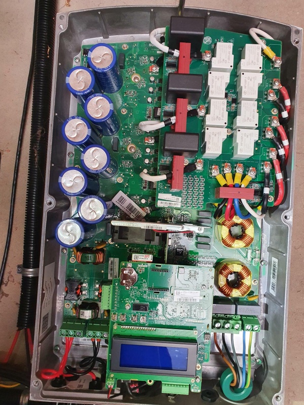

Verder ben ik benieuwd naar jullie mening over het aansluitwerk en het ballast wat geplaatst is:
Afbeeldingslocatie: https://tweakers.net/i/mEauVjpYDe2CRj26OIzk2YG5TqQ=/232x232/filters:strip_icc():strip_exif()/f/image/gTfOV2NKjm9Z0LfxV7CxermV.jpg?f=fotoalbum_tileAfbeeldingslocatie: https://tweakers.net/i/tc2TbEziXepynX_W0yvChDDglug=/232x232/filters:strip_icc():strip_exif()/f/image/pVDixvV16J9Vpnr8iMlQDzRw.jpg?f=fotoalbum_tileAfbeeldingslocatie: https://tweakers.net/i/X0O6l06_SUckRpvztbIa8yFWhr8=/232x232/filters:strip_icc():strip_exif()/f/image/5hJu4eefnIcPJ0p2aouVTTGP.jpg?f=fotoalbum_tile
Afbeeldingslocatie: https://tweakers.net/i/_BlCGjAlnuhDzwFSIdZ0HCzu3Io=/232x232/filters:strip_icc():strip_exif()/f/image/qwl0o9p75idw6Lvx5YeLiva6.jpg?f=fotoalbum_tileAfbeeldingslocatie: https://tweakers.net/i/c-qiBwj8R5lRVxlLK_W1jRKqPdI=/232x232/filters:strip_icc():strip_exif()/f/image/GUL4gE6laCMUseIoTodULbVM.jpg?f=fotoalbum_tileAfbeeldingslocatie: https://tweakers.net/i/fsDd-Fjh7ut1rgvgGLt54MlWX38=/232x232/filters:strip_icc():strip_exif()/f/image/x9DIBlxc3wTWyxzupnGozn1B.jpg?f=fotoalbum_tile
Afbeeldingslocatie: https://tweakers.net/i/-KJuokzuC5QYB0XreLqwhtqUGyg=/232x232/filters:strip_icc():strip_exif()/f/image/vrbvdvwskl0cpKzhzFXZpR0N.jpg?f=fotoalbum_tile
Vrijdag 15 en zaterdag 16 juli gelijk contact opgenomen met de installateur en die heeft pas volgende week woensdag tijd. Ondertussen werken de panelen nog steeds niet met geen opbrengt op deze mooie zonnige dagen....

Ik kan geen antwoord geven over de storing. Maar volgens mij was dit een haast klus. Wat hebben deze gasten slecht werk afgeleverd. Hoe die kabels erbij liggen en de tegels. Ik zou ze nog eens even bellen.

Deze had ik gevonden maar Speedfight geeft aan: "Kreeg wel een grote waarschuwing dat ik de omvormer niet terug had mogen zetten naar fabrieksinstellingen om de lock eraf te halen. " Dus ik ga hier niet zelf aan klooien en de installateur dit laat oplossen.
Verder zag ik in de topic start dat bij een 3fase omvormer minimaal 750v string spanning nodig is met 16 optimizers. Ik heb 15 panelen met 15 optimizers. S500 is maximaal 60v * 15 = 900v dus haal ik wel het minimum van 750v. Kan iemand mij wat meer hierover vertellen?
Hebben ze mij hierin verkeerde geadviseerd of maakt dit niet uit?

Bij een 3 fase omvormer is minimaal 14 optimizers per string nodig.

Als ik de specificaties van de optimizers bekijk, dan zijn er met 3 fase toch 16 panelen en 16 optimizers nodig:
Afbeeldingslocatie: https://tweakers.net/i/PLLzq-akCnX304v-CZgHGAbrYnc=/800x/filters:strip_exif()/f/image/Yp3nKftZ7IU8greRK2LXD7dg.png?f=fotoalbum_large
Of je moet gebruik maken van de S500b, dan is wellicht 14 (en dus ook 15) voldoende.

Joey101 schreef op vrijdag 22 juli 2022 @ 13:14:
Jou CTM lock lijkt een andere oorzaak te hebben omdat er een andere fout voorafgaand is.
Wat ik wel weet is dat ook een installateur die lock er niet zelfstandig af kan halen (anders dan de omvormer naar fabrieksinstellingen terugzetten - maar daar is SolarEdge support niet blij mee), dat kan enkel de Tier 2 support van SolarEdge.
Maar wat men hierboven al zegt, het ontwerp klopt niet als er geen s500b gebruikt is. En ik als amateur zie zelfs dat de afwerking te wensen overlaat. In dit geval, niet zelf aan gaan sleutelen maar door de installateur laten oplossen (hoop dat je nog niet hebt hoeven betalen).

Goeiedag,
Ik weet niet of dit de goeie plaats is, maar zo niet, dan kan dit misschien verplaatst worden.

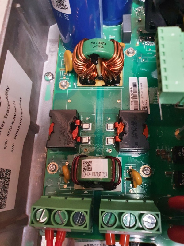

Mijn 3 fasen Solaredge 17k doet het niet meer sinds het onweer van een paar weken geleden. Op zich is dat een verzekeringskwestie, maar het probleem is dat die 17k omvormers niet te krijgen zijn. Als leveringsdatum wordt mij door de installateur december in het vooruitzicht gezet. Toch wel een beetje jammer, zo veel gemiste opbrengst. Ik ben dus op zoek naar een andere oplossing. Ik zie er twee:
1. een omvormer via het grijze circuit, parallel import o.i.d., maar nog niets kunnen vinden;
2. de omvormer laten repareren, maar nog niemand kunnen vinden die dat wil doen.
Hebben jullie een idee hoe ik hiermee verder kan komen?
Vandaag heb ik de kast opengemaakt en van binnen is niets geks te zien. Niks ziet er zwart of gesmolten uit. Althans, ik zie wel iets van zwarte smurrie, maar dat ziet er voor mij uit alsof het zo hoort. Ik voeg even een overzichtsfoto en een detail foto bij.
Afbeeldingslocatie: https://tweakers.net/i/PBJJFnh11evYTGcfnDGlLnVZlMw=/x800/filters:strip_icc():strip_exif()/f/image/WKwF7ShKalSJxhW2psQUA9VP.jpg?f=fotoalbum_large
Afbeeldingslocatie: https://tweakers.net/i/p5WrMew3mA4Z6KnLVwrVwKkF-48=/x800/filters:strip_icc():strip_exif()/f/image/p0nJ7I6TYCgR19HFVNwG91iK.jpg?f=fotoalbum_large

Wat zouden de consequenties zijn als je toch met 15 ipv 16 optimizers/panelen zou werken ?
En wat is het technische verschil met de s500b?
s500b kan 80V(85V?) per optimizer maken. s500 maar 60V.
Met s500 is het ontwerp niet conform ontwerp eisen van SolarEdge. Gevolg is minder ruimte om de kracht van het solaredge systeem te gebruiken: het uitmuntende schaduwmanagement.
Je hebt 750V/60V = 13 s500 optimizers nodig om de string spanning te maken. Zijn er 2 panelen met productie beperking door schaduw van een schoorsteen, boom, weet ik wat dan zit het systeem aan de grens. gaat er nog een paneel in productie beperking dan gaan de panelen zonder schaduw in productie beperking (Casus tuinhuisje in topicstart).
Met s500b heb je maar 10 optimizers nodig om de spanning te maken. Dan heb je dus bijna 3x zoveel bewegingsruimte.
Op plat dak is dit heel relevant, want bij laagstaande zon heb je vaak rij-op-rij schaduw.
