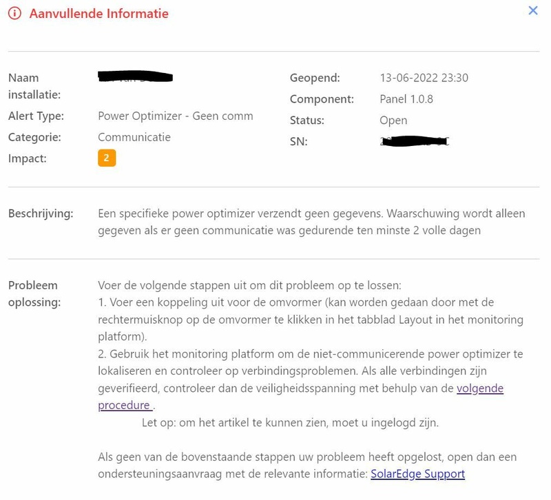

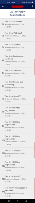

Bastro! schreef op woensdag 6 juli 2022 @ 22:53:
Zou de grafieken graag willen posten. Helaas kan ik in het monitoring portal alleen dashboard en layout zien. Kan ik op een manier bij die grafieken komen zonder hulp van het installatie bedrijf? Er komt zover ik weet maar 1 fase binnen.
Nee, bedrijf moet simpelweg de rechten wijzigen.
Je kan op dat moment wel het omvormervoltage zien in de app en in de portal. Kan je ook checken.
Stap 1 is vragen bij de installateur om dit:
Afbeeldingslocatie: https://tweakers.net/i/A_LbAJTkxEZqWh3as4nQSw14yD8=/full-fit-in/4000x4000/filters:no_upscale():fill(white):strip_exif()/f/image/HPFNJDtxBEIeZ3ot7p7fCdg0.png?f=user_large
Volledige toegang betekend hier 'Uitgebreide toegang' tot jouw systeem en slechts jouw systeem, niet andere systemen binnen het account van de installateur. Deze vertaling is knudde en maakt installateurs bang.
Je kunt spanning uitlezen op je slimme meter met een P1 monitor oplossing. Dit is ook wat voor de netbeheerder telt. Of gewoon een voltmeter pakken en die tegen de schroeven van je hoofdschakelaar houden.
Hoe is je omvormer aangesloten? Als in hoe lang is de bekabeling van omvormer naar meterkast en wat is het type bekabeling?

  • Bastro!
  • Registratie: Juli 2022
  • Laatst online: 04-01-2023
Ronald schreef op woensdag 6 juli 2022 @ 23:01:
Als aller eerst bedankt voor de behulpzaamheid hier op het forum.
Ik ga proberen de toegang te verkrijgen via het installatie bedrijf, lijkt me dat ze me dit niet kunnen weigeren. Het in tenslotte mijn systeem.
Ik heb een home wizzard p1 meter. Voor aan de slimme meter. Helaas kan ik daar ook geen spanningen mee uitlezen. Alleen de opgebracht kwh.
De installateur heeft de omvormer op zolder aangesloten met plus minus 5 meter 2.5mm naar meterkast

@Bastro! 5 meter is niet overdreven lang... Dan moet je wel erg dramatische netspanning hebben (als het geen andere fout is)
De meeste woningen hebben fysiek overigens wel een 3 fase kabel in de meterkast. Echter is het huis maar op 1 van de aders aangesloten. Heeft 1 van je buren al een ombouw gedaan naar 3 fase? dan daar even meten wat de spanningen doen.

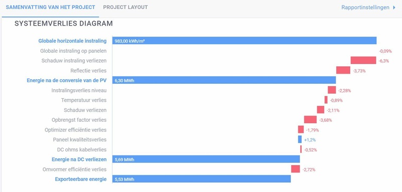

met 19 aangesloten
Afbeeldingslocatie: https://tweakers.net/i/mtR_-1H_-wfwA2RrSRu16qZvJrQ=/800x/filters:strip_icc():strip_exif()/f/image/SP5HYDbr26Ierj5DZhQ1dFT1.jpg?f=fotoalbum_large
Zonder
Afbeeldingslocatie: https://tweakers.net/i/Rj1RSSLAyv3c5XdzSQtMlKHRuB0=/800x/filters:strip_icc():strip_exif()/f/image/PJBylefQBtcJlhws7KJfJVFB.jpg?f=fotoalbum_large
Verlies wordt groter :?

Dat verwachtte ik ook niet... Maar heel lastig te verklaren zonder zelf te gaan zitten stoeien...

Ronald schreef op woensdag 6 juli 2022 @ 23:24:
@Marinus1973 Exact dat. Dat verlies zit overigens verwerkt in de opbrengst samenvatting elders in het rapport.
Dus je kunt eenvoudig het netto resultaat zien van elke mogelijke oplossing en deze tegen elkaar afwegen.
Let wel op: onze indruk is dat Designer optimizer clipping onderschat. Ontbreekt in jouw tekening een schaduwbron? Dan rekent Designer minder verlies uit. Dus we zijn er erg voorzichtig over.
Dat is goed om te weten! Schaduw bron is er zeker.
Opstaande rand is 60 cm. dus buiten de zomer met lage zonstand zal rand eerder schaduw geven, daarnaast forse afvoerpijp van openhaard.

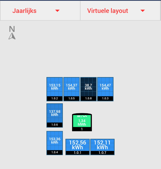

Heb veel beter gevoel bij korte string omvormer en zwaardere omvormers en wat ik lees, dat het hele systeem hierdoor ruimer in jasje zit, door lagere stringspanning icm met 85 volt optim.

Ronald schreef op woensdag 6 juli 2022 @ 23:34:
Tja, verschil is wel klein. En als je hier 30 kwh meer verlies voor hele systeem krijgt maar wel 1 400wp extra kan leggen zou je zeggen dat het wel de moeite loont.

teacher schreef op woensdag 6 juli 2022 @ 23:46:
Dus even een goede tekening maken in designer, zo natuurgetrouw mogelijk.
Met alleen het opwaarderen van S440 naar S500B gaat systeemverlies van 3,67 procent naar 0,67 dus dat loont zeker. Als ik daarnaast ook de SEK5 vervang voor een SEK korte string zie ik geen systeemverlies meer gerapporteerd (dus 0?). Maar die is wel stuk duurder.
Ik zal schaduw objecten nog eens goed modeleren. Kijken wat dat nog doet.

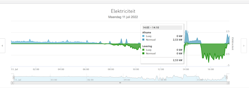

Bastro! schreef op woensdag 6 juli 2022 @ 21:54:
Hallo allemaal
Ben nieuw hier, geen idee of dit goed gaat.
Ben op dit forum terecht gekomen vanwege het slecht functioneren van mijn zonne panelen systeem.
Sinds eind april 11 zonnepanelen op me dak laten monteren met een 1 fase solar edge omvormer. HD wave Se3000H
Tot mijn grote verbazing schakelt zodra de zon goed op mijn dak komt rond 10 uur in de ochtend mijn omvormer uit. En kwakkelt de hele dag door tot een uur of 16.00 in de middag.
Naar aanleiding van het probleem uit gaan zoeken hoe dit kan.
Ben helaas dus 1 van velen die te maken heeft met een overblast netwerk in de straat.
Contact gehad met me netbeheerder, die gaat nu aantal weken op afstand uitlezen wat er gebeurd.
De netbeheerder had me vertelt uit te gaan zoeken bij de installateur of me uitgaande vermogen wel op maximaal 253 v staat.
Na de installatie bedrijf gebeld te hebben krijg ik daar geen antwoord op. Schijnbaar werkt het bij sommige cowboys zo dat als er betaald is je service gelijk ophoudt.
Het gekke is dat me buurman met 4 jaar oudere panelen (evenveel) ook 1 fase meer terug levert dan dat ik kan.
Hoe kom ik erachter of ik het maximale uit me omvormer haal zonder dat ik zo een beetje de hele dag van het net gegooid wordt.
Zouden jullie me alsjeblieft met dit probleem kunnen helpen. Vermoed dat ik anders nooit de installatie terug ga verdienen
Alvast bedankt
Heb of gebruik je maar 1 fase thuis? Of heb je er al 3?
1. Omvormer wisselen van fase 1/2/3 naar wentje met laagste voltage
2. Wat is de dikte (aders) van je kabel? Ik vermoed 2.5mm2. Hoe lang is de kabel vanaf de omvormer naar de meterkast?
Eventueel
4/6mm2 kabel gebruiken, ipv 2.5mm2 aders.
Probleem nog aanwezig; Enexis aan de slag of andere netbeheerder.

  • Musho
  • Laatst online: 14-10 08:34
Ronald schreef op woensdag 6 juli 2022 @ 22:50:
Op plat dak is bijna alle legmateriaal 13 graden landscape, 10 graden portrait.
De set van 7 op ZW lijkt ruim te liggen, past er geen 8e? Dat drukt mogelijk dat laatste beetje yield factor loss weg,
Verder kun je kijken naar de 490W versie voor op de platte daken. Even breed, maar 20% langer (2x 6 shinglestrips in plaats van 2x5 shinglestrips)
Het hoeft allemaal niet hetzelfde te zijn met SolarEdge en de 490W Hyundai kan ook op s500b.
Die prijs is prima voor SolarEdge. Met panelen op 3 legrichtingen red je het niet met bijna alle string omvormers, dus is SolarEdge een degelijke optie.
Helaas, de s500b optimizer is niet leverbaar bij de installateur in kwestie, en ook de 490 WP panelen hebben ze niet. Zou dus dan echt bij het oorspronkelijke plan blijven. Nu begin ik toch wel enigszins te twijfelen moet ik zeggen.
Ik heb ook nog gevraagd naar het 8e paneel op ZW, maar de prijzen vanuit SolarEdge zijn zojuist gestegen, dus hij kan wel een nieuwe offerte uitdraaien, maar dan stijgen de kosten van de rest van de installatie ook weer mee. Maakt het niet makkelijker dit.

timovd
Voorsprong door techniek
Afbeeldingslocatie: https://tweakers.net/i/ghXlqq4I9Cb9gNYdfZyWM1Voh9U=/full-fit-in/4000x4000/filters:no_upscale():fill(white):strip_exif()/f/image/cChpE8dMwUJhOhG2fCPCxAYR.png?f=user_large
Een paneel doet blijkbaar al een hele tijd niets. Ik ga straks het dak op (ik kan gemakkelijk op de dakkapel staan). Hoe weet ik of het aan het paneel ligt of aan de optimiser? Ik heb een Fluke om de boel te meten.
De set is in oktober 2015 geplaatst. Iemand ervaring met eventuele garantieafhandeling?

  • Ronald
  • Laatst online: 23:12
@timovd losgekoppeld van de string, maar met paneel aangesloten hoort er 1V stringzijdig over de optimizer te staan. Paneel los van optimizer Voc.
Heb je meldingen in de logs? tap op paneel voor detail info, wat zie je?

timovd
@Ronald Bedankt Ronald. Ik ben nu ingelogd vanaf mijn PC en daar zie ik meer info dan op mijn smartphone: een prio 2 error; "Power Optimizer - Geen comm".
Afbeeldingslocatie: https://tweakers.net/i/PEVEsKItn96G8AfhzNr4XOhFpNE=/800x/filters:strip_icc():strip_exif()/f/image/a5FpTQU8jXFJ5P0EwQiEsRVS.jpg?f=fotoalbum_large
Ik vermoed dus dat de optimizer defect is (na bijna 7 jaar). Inmiddels heb ik de installateur een bericht gestuurd en gevraagd naar een oplossing.
Edit: Zonder het dak op te gaan, zou ik dus een spanning meten van 7V i.p.v. 8V als ik de losgekoppelde string meet?

  • Ronald
@timovd 1V per werkende optimizer ja

  • Laatst online: 11-10 09:09
Vandaag iets in mijn installatie wat mij is opgevallen. Tussen 14:00 en 15:15 een dip naar 0. Ook mijn Enelogic portaal teruggekeken en ook daar geen terug levering. Installatie is van 04-2020
Iemand een idee waar ik dat moet zoeken?

  • mathijshooi
  • Registratie: Mei 2019
  • Laatst online: 16-10 20:57
Carlo Adan schreef op maandag 11 juli 2022 @ 17:41:
[Video]
Wat zegt omvormer voltage?
  • Carlo Adan
Hallo Mathijs, bedankt voor je reactie. Bedoel je dan dit scherm?

@Carlo Adan In je video zakt hij niet naar 0, alleen heel erg weinig... Onweersbuitje?
Wat @mathijshooi suggereert is terugzoeken van de netspanning onder het tabblad 'Tabellen' - Selecteer omvormer, AC spanning L1/L2/L3 en dan over 'Laatste dag'

Ronald schreef op maandag 11 juli 2022 @ 18:06:
Ha Ronald, nee geen buitjes..niets anders dan heldere luchten vandaag hier. Kan zijn dat ik dit gewoonweg niet snap hoor....het blijft een beetje akra kadabra..... :F :-(
Ik zie dat erin staan volgens mij over alleen vandaag:
V AC [V]
246,59
246,83
245,77

Hier kan ik helaas niet bijkomen. Ik kan wel connecteren met mij omvormer (via de app) maar wordt daar ook niks wijzer van...wel wat foutmeldingen.....
Afbeeldingslocatie: https://tweakers.net/i/8tKEbQprZNhHqQlXzDSrAhtmZqY=/x800/filters:strip_icc():strip_exif()/f/image/x7jZlYvI8omL8tcYWxcqmuRH.jpg?f=fotoalbum_large
Afbeeldingslocatie: https://tweakers.net/i/sq-7nwadWYJWPidiZKAZ3GSA6Qs=/x800/filters:strip_icc():strip_exif()/f/image/lIkFadHNhsFLXJhDQ5j08h35.jpg?f=fotoalbum_large

Die l1 max, l2max en l3max is dus een te hoog netvoltage. Kan je (apart) je slimme meter uitlezen en voltage grafiek bekijken? Of wellicht je netbeheerder bevragen?
Zijn er meer zonnepanelen in de buurt?
[ Voor 23% gewijzigd door teacher op 12-07-2022 00:01 ]

Carlo Adan schreef op dinsdag 12 juli 2022 @ 00:05:
Ik ga netbeheerder vragen dan, want kan anders dan met Enelogic niets zien. Enelogic toont ook geen opbrengst.
Dat klopt, want boven de 253v schakelt de omvormer uit.
Puntjes van aandacht:
De afstand van de omvormer naar de meter, en de draaddikte.
Valt daar nog iets te winnen?
Kan je daarnaast met bijvoorbeeld een pi en een kabeltje je meter uitlezen?
Als je meter op 249 zit, en de omvormer op 253 kan je denken aan dikkere kabels.
Wise enough to play the fool

Je zou zomaar een voltje of 3 spanningsval in de kabel kunnen hebben met 30 meter kabel.
Wat je dus eigenlijk wil weten: wat is het voltage bij de meter (desnoods meten met een multimeter) en wat is het voltage bij de omvormer op het moment dat de productie stopt.
Als er bij de meter meer dan 253 gemeten wordt is het een probleem van de netbeheerder, als het er onder blijft maar de omvormer schakelt af is het jouw probleem. :)
(Enneh.. je slimme meter uitlezen is niet heel spannend: raspberry pi, kabeltje en p1mon: https://www.ztatz.nl/ en je bent er al, maar dat is een ander topic...)
