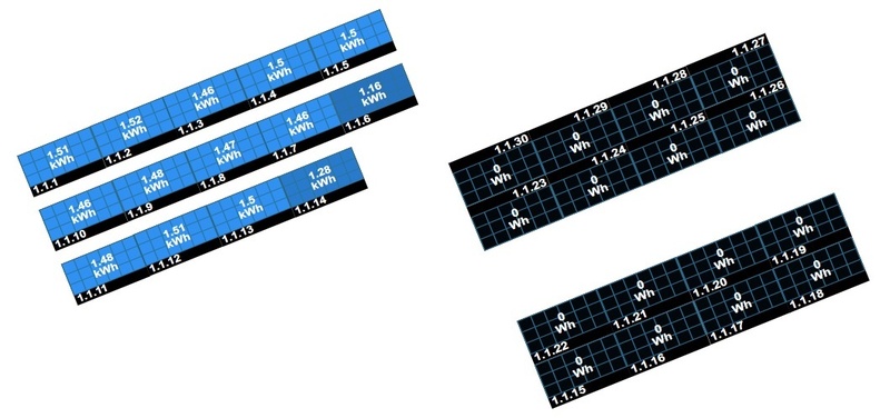

  • AJA
  • Registratie: April 2022
  • Laatst online: 07-05-2024
AJA
Goedenavond,
Ik heb inmiddels mijn bestaande set van 14 panelen uitgebreid naar 30 panelen met een SE9K omvormer. Alles netjes geinstalleerd en via de SetApp gekoppeld, als ook de lay-out ingetekend via Designer.
Volgens set-app 30 van de 30 optimizers OK. Echter als ik nu naar de Lay-out ga zie ik het volgende:
Afbeeldingslocatie: https://tweakers.net/i/vY804ci7IgtUmrjt8FOX5fnD5eA=/800x/filters:strip_icc():strip_exif()/f/image/LpmZIfFFwyMwvo24lQa24EmQ.jpg?f=fotoalbum_large
Ben ik te ongeduldig? Er staat namelijk wel zon op de onderste 16 panelen.
  • Ronald
  • Laatst online: 23:02
Ronald
Staan de nieuwe optimizers ook toegewezen aan de nieuwe panelen in de layout? (SiteMapper, of handmatig uit de lijst in de layout versie van designer)

  • Ronald
Ronald
Vanuit de layout pagina van monitoring portal naar 'virtuele layout bewerken'
In Layout editor naar Elektrisch ontwerp en 'In kaart brengen'
Ik heb dan het optimizer serienummer op elk paneel staan.

  • Ronald
Ronald
Dat ziet er uit zoals ik verwacht. Heb je het pas net draaien? Uploaden naar portal - zeker als de omvormer een paar uur geen netwerk gehad heeft kan even duren (vorige week was ik met me pa bezig 2 extra groepen + krachtgroep aan te leggen en had ik hele dag geen internet aan... duurde naderhand uren voor de omvormer alles geüpload had.)

AJA
Ronald schreef op dinsdag 28 juni 2022 @ 21:24:
Wellicht ben ik inderdaad te snel. >:), draait sinds 19H. We wachten het morgen even af.
Had al wel het nieuwe gedeelte doorgemeten, dit gaf netjes 16V aan, dus het leek mij dat de optimizers functioneren en netjes aangesloten zijn.
Hoef ik na het koppelen niks anders te doen om alles te updaten naar SolarEdge?
Dank voor je snelle reactie en nogmaals dank voor je advies een poos terug.

Ronald,
Nog een andere vraag; waarom zijn de ene panelen in het lay-out blauw en de andere donker blauw? Dit vanwege ze nog geen opwekking hebben volgens SolarEdge?
  • Ronald
Ronald
Ik zie niets waarom het niet zou moeten werken. Heb je fysiek 2 strings? (Zo heb je hem niet in layout editor, niet dat dat uit maakt... Ik heb fysiek 1 string, en 3 in layout editor... iets wat niet eens kan op mijn omvormer)
1 string is beter voor SolarEdge. Zou ook moeten mogen omdat je niet meer dan 9KW kan trekken, ongeacht eventueel te realiseren vermogen.
Panelen kleuren donkerder als hun opbrengst minder is. Zie je ook aan 1.1.6 en 1.1.14
  • AJA

Het is één string, dit vanwege de opbrengst met de P370 optimizers voor de eerste 14 panelen niet voldoende was. Daarom uitgebreid met 16 panelen (ook met P370 optimizers). Als het goed is is de tekening één string, zo staat het ook in mijn overzicht.

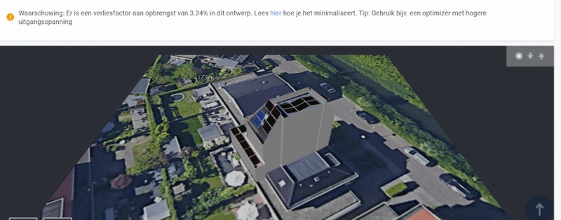

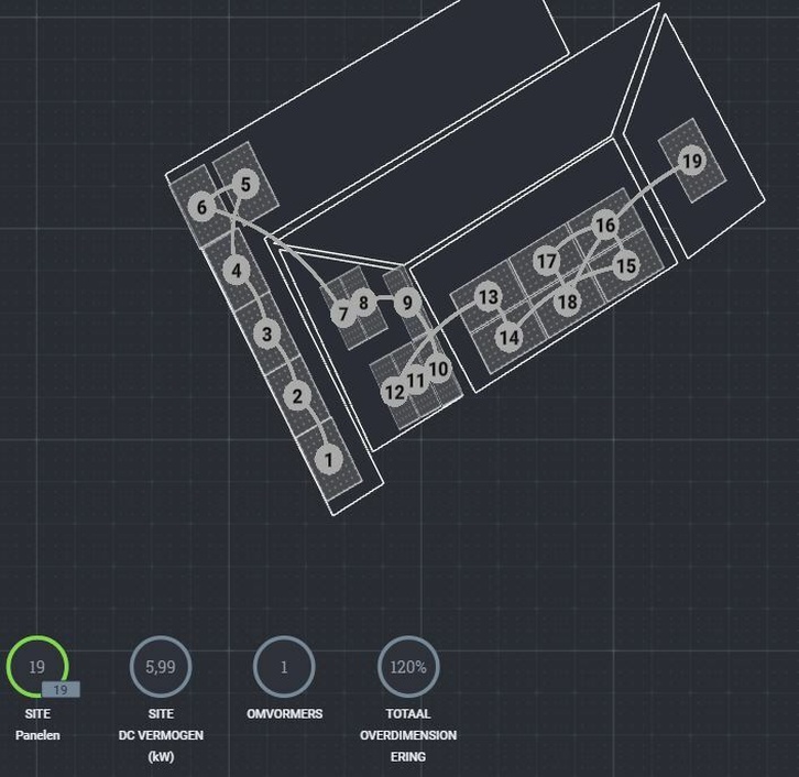

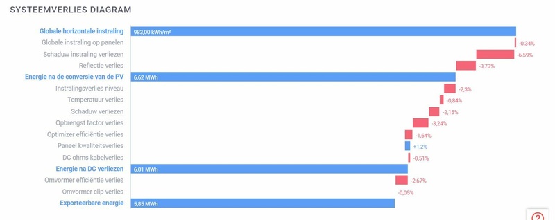

  • Marinus1973
  • Registratie: Juni 2022
  • Laatst online: 14-07-2023
Beste Tweakers,
Ik hoop dat jullie mij kunnen helpen bij mijn ontwerp/ keuze voor een Solaredge PV systeem. Ik loop vast bij een aantal zaken omdat mijn kennis tekort schiet. Ik heb de inleiding van dit topic doorgelezen en ben al een tijd intensief bezig met zoeken op internet.
In kort de case:
Ik heb vrij groot verbruik door laadpaal auto, elektrisch koken (en warmtepompt toekomst). Circa 8500 kwh per jaar. Ik heb in het voorjaar meerdere offertes opgevraagd voor een PV systeem. Met de vraag om zoveel mogelijk op te wekken (binnen kosten/baten)
Qua kosten en opbrengsten verschilden de offertes niet heel veel van elkaar. Ik had het beste gevoel bij de Solaredge techniek. De offerte die ik daarvan had gekregen was gebaseerd op gebruik van een 3 fase SE5K omvormer met 16 REC 400 panelen: https://solarmagazine.nl/u/webshop/rec-alpha-pure-black.pdf. 6480 Wp. Opbrengst eerste jaar 5235 kWh
Op basis hiervan ben ik zelf aan de slag gegaan. Omvormer SE5K besteld en S440 Optimizers. Meterkast naar 3x25A laten upgraden, 5x4mm AC kabel en UTP getrokken, werkschakelaar geplaatst waar de omvormer moet komen en vanaf daar 4mm2 solarkabels en aardedraad 6 mm getrokken naar 3 dakdelen waar de panelen moeten komen.
Ik heb onderstaand ontwerp voor ogen met in principe dit type panelen: https://www.estg.eu/nl-nl...d/file/4756/product/4242/.
18 panelen kan ik in het totaal kwijt (en mogelijk nog een paar extra (geel gearceerde panelen)
Platte dak zolder: 3.4mx6,10m (+ 1 paneel op dakkapel), uitbouw 1e etage breedte 9 meter , schuine dak is 55 graden. Voor platte deel zolder wil ik oost-west opstelling maken met vander valk pro+ 10 graden. Op uitbouw (west) ook plat dak 10 graden constructie. (dit deel wil ik wat extra ophogen en extra ballast toepassen voor opstaande rand/schaduwval)
Afbeeldingslocatie: https://tweakers.net/i/4w5MUTwICfzFbysAidg7Eu7B-w0=/800x/filters:strip_icc():strip_exif()/f/image/BzctUQLmPEXnT1oyNNh3lX1X.jpg?f=fotoalbum_large
Afbeeldingslocatie: https://tweakers.net/i/qUiAQBAQ8PqqFbEdnSnqk4leCtA=/800x/filters:strip_icc():strip_exif()/f/image/rxNWl0n9ECGgGkY2zeeqUQOW.jpg?f=fotoalbum_large
Afbeeldingslocatie: https://tweakers.net/i/FnypySaOcHmv5H7WfkvCxqYlnz8=/800x/filters:strip_icc():strip_exif()/f/image/YgZj1N8UWOXg5E0Td4Ns7olV.jpg?f=fotoalbum_large
Afbeeldingslocatie: https://tweakers.net/i/uN8OzGdNtQItnAF8zAHpwblt7w0=/x800/filters:strip_icc():strip_exif()/f/image/kmGxD1AMmHnuRBBDEHJcEns9.jpg?f=fotoalbum_large
Vragen die ik heb:
- Hoeveel panelen kan ik kwijt in deze configuratie op deze omvormer? Past dit wat ik wil. Ik begreep dat je 1,35 mag over dimensioneren. Daarnaast liggen mijn panelen ook nog eens niet ideaal en verschillen ze qua orientatie. Mag je daardoor nog verder overdimensioneren?
- Kan dit qua vermogen? De omvormer kan max 8,5 A input aan. 1 paneel levert al 11,62A MPPP – 12.21A Isc. Ga ik niet heel veel rendement missen doordat het systeem zich afschakelt boven de 8,5 A.
- Kan ik eventueel verschillende panelen gebruik om het dakvlak/ aantal panelen te optimaliseren. Ik lees aan de ene kant dat dit ten koste gaat van totale vermogen en anderzijds dat de optimizers dit regelen (door de spanning per paneel te verhogen)
- Krijg is problemen met minimale opstartspanning door te kleine clusters/ orientaties?
- De SEK5 heb ik in bestelling (in mei besteld, levering hopelijk in september). Ik vrees voor een erg lange levertijd als ik nu een zwaarder omvormer ga bestellen, maar hoor graag of dit noodzakelijk is bij deze configuratie.
Ik ben benieuwd naar jullie advies en tips.
Dank
Marinus
  • Ronald
Ronald
Marinus1973 schreef op woensdag 29 juni 2022 @ 00:43:
Vragen die ik heb:
Je mag als een malle over dimensioneren als de oriëntaties verschillen: SolarEdge designer weet alles ;-)
Paneelstroom en string stroom zijn niet hetzelfde. De string draait op 750V. -> Topicstart
Dit is precies de kracht van SolarEdge.
Nee... probleem is opbrengstbeperking doordat een optimizer op laag vermogen teveel spanning moet maken, en dus de string stroom beperkt. -> Topicstart
Je hebt het een en ander ingetekend in SolarEdge designer hoop ik :D?
Ik heb 20x350 op een SE5K 'voor korte strings' ;-)
Die zit overigens wel bijna aan de max wat mag van Designer.
Dank
Marinus
In de basis zou je systeem moeten werken, maar met 16 s440 optimizers op verschillende richtingen wordt ik 'zenuwachtig'. 16 is het absolute minimum wat betreft de ontwerp richtlijn, maar die houdt weinig rekening met verschillende richtingen. Werk je ontwerp zo goed mogelijk uit in Designer en kom dan terug met het verlies diagram.

Vanochtend is alles netjes opgestart!

Helaas is hij er weer uitgeklapt toen de zon een tijdje flink begon te schijnen :'(
Inmiddels is er iets meer data nu de boel wat langer draaide. Mijn vermoeden is dat er één optimizer de oorzaak is kijkende naar de voltage dip voorafgaand aan de lock:
Afbeeldingslocatie: https://tweakers.net/i/JdIgTaKsq8GiLuF13JZYGFF6vSw=/full-fit-in/4920x3264/filters:max_bytes(3145728):no_upscale():strip_icc():fill(white):strip_exif()/f/image/5XuitEYt4hdEcm95omaqMvNG.jpg?f=user_large
Heb weer met support contact gezocht, en ze moeten op afstand een analyse doen, maar dat kan diegene aan de telefoon niet. Het is nu geëscaleerd naar de volgende lijn. Binnen 48 tot 72 uur mag ik dat verwachten. Die zullen op afstand proberen vast te stellen wat het probleemcomponent is en zullen dan een vervangende toesturen. Als dat niet lukt dan komt er iemand on-site om de boel door te meten. TBC!

Ha Ronald,
Dank voor je reactie! Had even tijd nodig om mij aan te melden als installateur bij Solaredge en Designer onder de knie krijgen.
Ik heb mijn huiswerk gemaakt :*)
Bijgaand screenshots van het resultaat.
Ben benieuwd wat je er van vindt.
Bedankt!

  • Ronald
Ronald
@Marinus1973 voor ik inhoudelijk op alles in ga denk ik dat het handig is als je de start post even zorgvuldig door neemt. Met name uitleg over kleine paneel aantallen per richting.

@Marinus1973 kijk dan dus heel kritisch naar paneel 13 - 19.

@MJ de Bruijn Als je theoretische max op 7,8 kW ligt, dan is de vraag meer: voldoet de 6kW niet gewoon.
Verder wil je waarschijnlijk alles in 1 string uitvoeren. Eventueel gewoon doorlussen bij de omvormer als het anders lastig is.
Antwoord op alle vragen: SolarEdge designer

  • Speedfight
@Speedfight Je zou die optimizer er tussen uit kunnen halen en kijken wat er dan gebeurt.... ?
Ik denk idd kapotte optimizer, of toch die stekkers.. heb je toevallig een IR camera?
Dat was ook mijn gedachte, maar het systeem zit nu weer in een lock, en om de analyse door Solaredge support niet te beïnvloeden mocht ik geen aanpassingen doen.
Ik ben benieuwd of het er nog mee te maken kan hebben dat het de laatste optimizer in de string is, of dat dit puur toeval is. Hoop er de komende dagen achter te komen...
Ik heb helaas geen IR camera, super leuk speelgoed maar iets te duur voor het incidentele gebruik.
Zou de inval van direct zonlicht op de optimizer ook nog een oorzaak kunnen zijn (Zie eerdere foto voor hoe ik ze geplaatst heb)?
[ Voor 9% gewijzigd door Speedfight op 05-07-2022 22:37 ]

Ronald schreef op dinsdag 5 juli 2022 @ 15:51:
@ teacher: "kijk dan dus heel kritisch naar paneel 13 - 19"
Ik heb de start post gelezen. Ik vermoed dat jullie er op doelen dat paneel 13 - 19 de opbrengst voor de gehele string met name in de middag/avond (als ze in de schaduw komen) negatief gaan beïnvloeden doordat deze aanlopen tegen de max 60 volt spanning (door gebruik S440). Is dit simpel op te lossen door deze panelen uit te voeren met een S500B optimizer (ik lees dat je in een string voor een 3 fase omvormer minimaal 14 st. S500B moet gebruiken) of eerder overgaan naar een 5kw 3 fase omvormer voor korte strings met lagere stringspanning?
Is in designer te modelleren/ analyseren wanneer welke optimzer/paneel tegen zijn grens van 60 volt loopt. Ik meen dat ergens gezien te hebben hier. Maar wellicht was dit data van een werkend systeem.
  • Ronald
Ronald
Marinus1973 schreef op dinsdag 5 juli 2022 @ 21:08:
Niet op individueel niveau, maar je hebt 3,5% opbrengst factor verlies (met extra waarschuwing in je rapport)
Dit is het gemodelleerde verlies door optimizer clipping over hele systeem.
Paneel 19 is sowieso een probleemgeval zo in zijn eentje... Vraag me af hoeveel verlies die in zijn eentje voor zijn rekening neemt ;-)
13-18 kun je beter in 2x3 ZO leggen, dakjes leggen naar NO heeft geen zin als je er niet meer panelen door kwijt kunt.
Uitvoeren met s500b en misschien wel 'voor korte strings'... Maar dan ga je hard naar prijsniveau APS DS3-L en daarmee kun je doen en laten wat je wil... zolang je maar geen '54' cel (108 halve) cel panelen pakt.

Ronald schreef op woensdag 6 juli 2022 @ 17:44:
@Musho Als ik me goed vergis is dat paneel niet beschikbaar is Designer. Dus heb je hem zelf wel correct ingevoerd? Als er iets niet klopt kan het zijn dat designer denkt dat s440 niet compatibel is.
Op de offerte staan geen verdere specificaties van het paneel, behalve dat het een Hyundai 405 WP paneel is. Ik heb daarom het enige 405 WP paneel van Hyundai dat ik in Designer kon vinden gekozen. Maar misschien is het een andere?
Edit: Ik vermoed dat het om de HiE-S405VG gaat. Ik heb de datasheet gevonden, en ben hem zelf aan het invoeren. Heb alle gegevens over kunnen nemen, maar ik weet niet zo goed welke gegevens ik nodig zou hebben voor "Min/Max Power Tolerance*". Iemand enig idee?
Edit 2: Heb voor nu de gegevens even overgenomen, en bij Min/Max Power Tolerance 0/5 W ingevoerd (waarschijnlijk fout). Dit is het plan wat ik eruit heb kunnen krijgen: https://designer.solaredg...6b14095a4609?units=METRIC
Hoe ziet dit eruit?

  • teacher
  • Laatst online: 22:17
teacher
Dysgaf!
Ik zou hiermee kunnen leven. Je zou hetzelfde ontwerp met de s500b kunnen maken ter vergelijking.

  • Bastro!
  • Registratie: Juli 2022
  • Laatst online: 04-01-2023
Hallo allemaal
Ben nieuw hier, geen idee of dit goed gaat.
Ben op dit forum terecht gekomen vanwege het slecht functioneren van mijn zonne panelen systeem.
Sinds eind april 11 zonnepanelen op me dak laten monteren met een 1 fase solar edge omvormer. HD wave Se3000H
Tot mijn grote verbazing schakelt zodra de zon goed op mijn dak komt rond 10 uur in de ochtend mijn omvormer uit. En kwakkelt de hele dag door tot een uur of 16.00 in de middag.
Naar aanleiding van het probleem uit gaan zoeken hoe dit kan.
Ben helaas dus 1 van velen die te maken heeft met een overblast netwerk in de straat.
Contact gehad met me netbeheerder, die gaat nu aantal weken op afstand uitlezen wat er gebeurd.
De netbeheerder had me vertelt uit te gaan zoeken bij de installateur of me uitgaande vermogen wel op maximaal 253 v staat.
Na de installatie bedrijf gebeld te hebben krijg ik daar geen antwoord op. Schijnbaar werkt het bij sommige cowboys zo dat als er betaald is je service gelijk ophoudt.
Het gekke is dat me buurman met 4 jaar oudere panelen (evenveel) ook 1 fase meer terug levert dan dat ik kan.
Hoe kom ik erachter of ik het maximale uit me omvormer haal zonder dat ik zo een beetje de hele dag van het net gegooid wordt.
Zouden jullie me alsjeblieft met dit probleem kunnen helpen. Vermoed dat ik anders nooit de installatie terug ga verdienen
Alvast bedankt
  • Musho
  • Laatst online: 05-11 16:24
teacher schreef op woensdag 6 juli 2022 @ 19:08:
Dit is met de s500b. Lijkt niet zo heel veel verschil te maken?: https://designer.solaredg...6b14095a4609?units=METRIC
Zal eens kijken wat het met de prijs doet. Overigens, je klinkt niet heel enthousiast met je "ik zou hiermee kunnen leven" opmerking. Wat zou ik aan het design kunnen veranderen om meer uit deze installatie te kunnen halen?
Edit: om het s500b plan te zien even het tweede tabje klikken :)

  • Marinus1973
teacher schreef op dinsdag 5 juli 2022 @ 23:35:
Paneel 13-19 zijn simpelweg te weinig panelen per richting. Verder zal je je hele systeem dan met s500b uit moeten voeren; je mag 60v en 80v optimizers niet mixen in 1 string.
S500b plus de short string zou kunnen.
Oke, top dan ga ik ik voor S500b voor hele systeem. plus SE5K RWB (short string). Dan kan ik 13-19 wel plaatsten toch? En nr 13-18 in NO 2x3 zoals Ronald aangaf. Zou je 19 weghalen? Die losse op de dakkapel. Ik wil nl. wel zoveel mogelijk kwijt als mogelijk (mits nuttig uiteraard). Ik kan eventueel ook nog op platdak naast nr. 7 er een bijplaatsen...
Afbeeldingslocatie: https://tweakers.net/i/zXlVNRqa-4sVDdpMYym3-ITfFGU=/full-fit-in/4920x3264/filters:max_bytes(3145728):no_upscale():strip_icc():fill(white):strip_exif()/f/image/mnWA3l5TNLSty6bFeOquYVFd.jpg?f=user_large

  • teacher
teacher
Dysgaf!
@Musho je ziet dat bij je tweede tabje de yield factor loss nagenoeg weg is, en je opbrengst is (iets) hoger.
@Bastro! kijk in de monitoring portal eens of je grafieken van het voltage tevoorschijn kan toveren. Post die eens hier. :) zie je verder nog foutmeldingen? En heb je evt de mogelijkheid ok de boel op een andere fase te zetten?

  • Musho
teacher schreef op woensdag 6 juli 2022 @ 22:15:
Helder! Dus er valt weinig extra "winst" te behalen met betere designs dan vermoed ik, toch? Aangezien het nu met deze optimizers amper yield loss meer heeft? Dan ga ik nog even vragen voor een aangepast offerte met de andere optimizers, en waarschijnlijk met deze partij in zee.
Puur uit nieuwsgierigheid: 1.17 euro per WP is een redelijk nette prijs, toch?
  • teacher
teacher
Dysgaf!
Voor solaredge, in deze tijd, kant en klaar opgeleverd? Ja, echt niet onredelijk.

  • Marinus1973
Ronald schreef op woensdag 6 juli 2022 @ 05:37:
60v en 80v optimisers mag je niet mixen.
SolarEdge altijd 1 string, tenzij je string stroom 15A bereikt.
15A kun je niet halen met een SE5K-RWB
Oke, top. Dank je wel
  • teacher
teacher
Dysgaf!
@Marinus1973 ik heb je post hierboven even leesbaar gemaakt; antwoorden in de quote is onhandig.
Het is mij niet duidelijk of 19 in zijn eentje een bepaalde kant op kijkt, zo ja, dan zou ik hem sws laten vervallen of verplaatsen naar een andere groep panelen.
