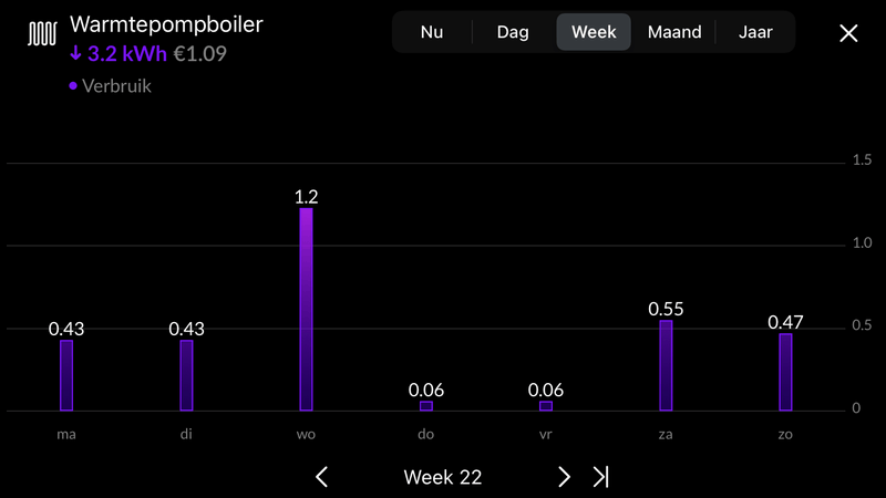

Onze AroStor 200l heeft in een week dat wij niet thuis waren 3.2kwh dus ~0.45kwh per dag verbruikt, inclusief de wekelijkse legionella run.
Afbeeldingslocatie: https://tweakers.net/i/hKhV0A4_q7m8xMk-Is9lOIspILs=/800x/filters:strip_exif()/f/image/DocDOuLN9pKaRXfi6oGJNaUy.png?f=fotoalbum_large

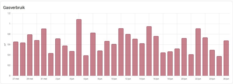

Het gasverbruik van de maand voor ingebruikname van de WPB (zit wel 2m3 bij voor koken):
Afbeeldingslocatie: https://tweakers.net/i/MC1j85feFlr3aW3YkgPWaphD0Mg=/800x/filters:strip_icc():strip_exif()/f/image/gP7NYTt28HhrFB1MbFmO7AKD.jpg?f=fotoalbum_large
En het stroomverbruik van de WPB van afgelopen maand:
Afbeeldingslocatie: https://tweakers.net/i/sE5GVlpSavU_uhQG3MLpjcbp4ew=/full-fit-in/4920x3264/filters:max_bytes(3145728):no_upscale():strip_icc():fill(white):strip_exif()/f/image/KETaoEJZ36vlwMmyZQa0yABu.jpg?f=user_large
De laatste 10 dagen een beetje vertekend omdat 1 van mijn 2 kinderen op vakantie is, maar het beeld is een beetje 15 m3 gas minder, en 42 kWh extra. Voor de bespaarders 15 x 1,18 (de gasprijs in juli is net weer een paar cent gedaald, heb ik weer) = € 17,70. 42 x 0,20 (zomer overdag, prijs vaak rond de 0) = € 8,40.
De besparing in de zomer is dus nog geen tientje per maand. Als ik op het leidingwerk geen afschrijving reken, wat compenseer voor het rendement in de winter, en de subsidie meereken moet de WPB toch een goeie 10 jaar draaien voordat ik voldoende bespaard heb voor vervanging. Maar als ik de lol meereken heeft dat ding zich allang terugbetaald.

Sinds een paar weken heb ik mijn Atlantic Explorer v4 werkende. De warmwatervoorziening werkt uitstekend, maar het valt mij op dat hij af en toe (tijdens de legionella run?) naar 70 graden loopt. Dit is niet incidenteel, hij doet dit consequent.
Afbeeldingslocatie: https://tweakers.net/i/pXQUiJO5RMQa199SAiorYaZjr2Y=/800x/filters:strip_exif()/f/image/OzXI676oyYhxqjX7L5glrboc.png?f=fotoalbum_large
Het teruglopen naar de lage temperatuur was ivm afwezigheid tijdens de vakantie. Ook de run de dag voordat we terugkwamen van vakantie loopt hij naar 70 en vervolgens op de dag van terugkomst wederom.
Weet iemand of de temperatuur van de legionella run in te stellen is? Ik vind ruim 70 graden wat overdreven. In de handleiding staat overigens ook dat hij gewoon zou moeten lopen tot 62 graden, maar daar komt hij dus ruim boven.
Alvast dank voor jullie reactie(s)!
[ Voor 0% gewijzigd door stiphout op 12-08-2024 01:30 . Reden: typfout ]

stiphout schreef op zondag 11 augustus 2024 @ 21:24:
Weet iemand of te temperatuur van de legionella run in te stellen is? Ik vind ruim 70 graden wat overdreven. In de handleiding staat overigens ook dat hij gewoon zou moeten lopen tot 62 graden, maar daar komt hij dus ruim boven.
Waar en hoe meet je dit?
  • stiphout
  • Registratie: Juni 2020
  • Laatst online: 11-12-2024
Grafische weergave komt uit HomeAssistant. Informatie wordt daar ingeladen via cozytouch bridge.
Mocht je interesse hebben, deze integratie gebruik ik: https://www.home-assistant.io/integrations/cozytouch/
