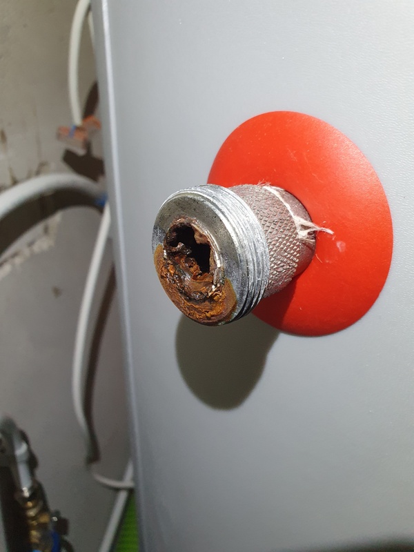

Mijn (7 jaar oude) Panasonic heeft inderdaad een magnesium anode. Nog niet vervangen, maar wel een paar keer gecontroleerd. Hoop werk. Ik had liever een versie met titanium elektrode gehad (of nog mooier: RVS vat), maar destijds niet goed naar gekeken.

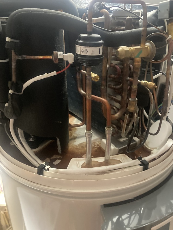

Beste medetweakers,
Ik wilde vanavond een waterslag demper monteren en na de installatie van de demper wilde ik mijn warmtepompboiler weer vullen en de toe en afvoerkranen naar de boiler open zetten.
Ik was vergeten om een warm water kraan open te zetten en opeens kwam het water boven uit mijn Atlantic explorer V4 warmtepompboiler.
Nadat ik hem had los geschroefd kwam dit water tussen de 2 pijpjes welke in de boiler steken naar boven. Heeft iemand een idee hoe ik dit kan oplossen?
Onderstaand een 3-tal foto’s van de pijpjes. Ik ben bang dat er echt iets stuk is.

@Thijs90 Heb je de hoofdkraan dichtgedraaid met een warmwaterkraan open?
Staat de WPB op een hoog punt? Waarschijnlijk heb je dan een vacuüm getrokken.
Heb je nog garantie? Zo ja proberen aanspraak te maken, zo nee kun je het display en dan het verwarmingselement eruit halen (met de boiler leeg uiteraard).

@Thijs90 zoek in dit topic naar imploderen. Dat is wellicht niet gebeurd, maar had wel kunnen gebeuren.
  • Doggieman
  • Laatst online: 18-10 18:56
Ben bang dat @Jim423 gelijk heeft in deze. Dit is iets waarvoor ik diverse andere tweakers destijds al voor gewaarschuwd heb. Met de WPB op de beganegrond durf ik het zonder beluchter ook nog wel aan. Maar 2 verdiepingen hoger op zolder en dan op de beganegrond aftappen is toch echt een ander verhaal!
Tussen die 2 pijpjes hoort inderdaad geen water omhoog te komen. Dus grote kans dat er in die buurt een naad gescheurd is oid. Als het echt een implosie is geweest wat dit veroorzaakt heeft kun je waarschijnlijk garantie vergeten ben ik bang. Maar het kan ook gewoon een slechte las zijn geweest. Heb ik eerder voorbij zien komen op dit forum (was toen een slechte las rond een draadbus aansluiting)
Je zou misschien met een inspectie camera in de tank kunnen kijken wat de oorzaak is en waar het lek precies zit. Repareren van een lek in de tank zelf wordt heel lastig ben ik bang! Het isolatieschuim moet er af en dan moet er een plaatje over het lek gelast worden. Als dat al lukt!
Bovendien zou ik dat persoonlijk nooit vertrouwen structueel gezien. Het is en blijft natuurlijk een zwakke plek en die tank is uiteindelijk wel een drukvat.
Dus hopen op gewoon een slechte las en eerst proberen garantie te claimen. Succes.

Dank voor de vele reacties. Ik heb ondertussen ook contact gehad met de fabrikant. Hij gaf aan dat een slechte verbinding/las ook een oorzaak zou kunnen zijn. Maar voordat ik op garantie kan rekenen moet ik het gehele vat naar de fabrikant sturen. Helaas was dit niet meer te maken, zoals ook hier op het forum al aangegeven is.
@Jim423 ik had geen warm waterkraan open staan tijdens het dichtzetten van de koud waterkraan.
Mijn WPB staat op zolder dus ja het zou kunnen zijn dat hij vacuum is getrokken, maar dat verwacht ik niet omdat mijn installateur nog een afsluiter tussen de inlaatcombinatie en de koud wateraansluiting heeft gezet (dit had niet gemogen). Deze kraan stond dicht zodat ik alleen het warme water aan de bovenzijde kon laten ontsnappen middels de badkamerkraan op de 1e verdieping.
Zoals jullie op de foto's ook al hebben kunnen zien zit er veel bruine aanslag bij de warmtepomp zelf, misschien heeft hij dus altijd al minimaal gelekt...??

Iemand een goed idee over hoe ik deze los zou kunnen krijgen? Heb al geprobeerd het heet te stoken en dan met een pijpentang. Maar die draait er overheen.
Afbeeldingslocatie: https://tweakers.net/i/LWvILxpYbZweqwMKMauKbZxPQ1s=/x800/filters:strip_icc():strip_exif()/f/image/wLIV3LolU6dBwHU8xp49k7B6.jpg?f=fotoalbum_large
  • -Junkiexp-
  • Laatst online: 20:24
@Blune
Zo te zien met loctite 55 vastgezet.
Prima spul alleen lastig los te krijgen, zeker als er teveel is gebruikt.
Zeker niet teveel aan sjorren want he hebt kans dat je de aansluiting op de boiler molt.
Ik zou de koppeling inzagen tot je net bij het schroefdraad bent.
Dan met een oude schroevendraaier of beitel de snede splijten.
Koppeling geeft dan wel op.
Het kan ook met een slijptol net een dunne doorslijpschijf als je een vaste hand hebt.
Zo doe ik het als installateur zijnde.
Succes!

@-Junkiexp-
Dank voor je antwoord. Was idd al bang dat ik moest gaan zagen

Dat zou ik wel doen. Maar als je thuis een echte installatie hebt :-) dan zitten er hoekstopkraantjes op de keuken en badkamer waardoor je de kraan hiermee drukloos kan maken en dan de boiler niet hoeft af te tappen.
Maar soms zitten die er niet en dan is aftappen wel de veiligste optie. Kun je gelijk het boileronderhoud doen (spoelen en anode controle)
  • klump4u
klump4u
Full electric in Zuid-Limburg
Ik heb een kogelkraanin de koude en warme leiding naast de boiler, als ik aan het water moet weken gaan de 2 kranen dicht.
