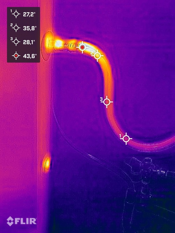

Mijn Atlantic Explorer draait, dank voor de hulp hier :) Heb twee keer een thermosifon proberen aan te leggen, maar de warmtebeeldcamera laat nog wel ‘lekkage’ zien:
Afbeeldingslocatie: https://tweakers.net/i/QY7Rs7CpbMy8wS5X9kihQVBDqCE=/x800/filters:strip_icc():strip_exif()/f/image/HlTRJM9sHb0mPfgpw5oDi1yk.jpg?f=fotoalbum_large
Afbeeldingslocatie: https://tweakers.net/i/qXkjjmLgOHJk9oGGP4dLrXmkW08=/x800/filters:strip_icc():strip_exif()/f/image/vqrQoaHF8rRKQ1xOXkBNXs8d.jpg?f=fotoalbum_large
Afbeeldingslocatie: https://tweakers.net/i/YnTmCCbPtDPGe9cpLtd4fENKwCo=/x800/filters:strip_icc():strip_exif()/f/image/mkuIcotXxF9SLmYptLvCBkGp.jpg?f=fotoalbum_large
Is dit wat te verwachten is? Wat ik heb begrepen is het niet de bedoeling om tapwaterleidingen te isoleren ivm legionella. Is het wel een goed idee om de eerste bocht te isoleren?
Ten slotte: mijn CV-warmtepomp geeft netjes een shitload aan waarden waardoor je precies de COP kan bepalen. De Atlantic lijkt alleen maar het kWh verbruik te geven. Klopt het dat je dus nooit de COP kan bepalen? Dan valt dus ook moeilijk te vergelijken of het beter is om van binnen / binnen naar buiten / buiten te gaan bijvoorbeeld.
  • Jim423
  • Laatst online: 11:17
Er zit geen flowmeter en in/uit sensor in de Atlantic. Die kan dus onmogelijk de COP berekenen. Volgens mij kan het geen kwaad om een klein stukje leiding te isoleren.
  • RichieB
  • Laatst online: 12:31
@The Legend Je kan niet voorkomen dat de aansluitingen van je WPB warm blijven. De bocht naar beneden voorkomt dat het warme water binnenin de buis opstijgt, afkoelt en dan langs de rand weer terug naar beneden stroomt. In de situatie van een buis direct omhoog heb je dus continue een waterstroom binnen de buis waardoor er actief warmte onttrokken wordt uit je vat. Zoals je warmtecamera laat zien heb je dat netjes voorkomen.

  • ahjwinth
  • Laatst online: 06:35
Ik verlies in 12 uur tijd 2 graden in mijn WP boiler (Nibe), dus van 46 naar 44 graden bij omgevings temperatuur van 22 graden. En dan moet ik nog steeds een de uitgaande leiding isoleren omdat ik hier wat warmte verlies in een horizontaal deel voordat ik naar beneden ga.
Is een half graad per uur niet erg veel?
Nibe F2120-20 & SMO40 | Victron ESS 3P 8kW 44kWh | 15000WP Fronius | Homeassistant

ahjwinth schreef op donderdag 20 augustus 2026 @ 22:24:
Is toch wel fors hoor, het is bij een goed geïsoleerde boiler volgens mij eerder een kwart graad per uur.
Die van jou scoort wel heel erg goed met 1 graad per 6 uur, ik denk persoonlijk wel dat daar een onnauwkeurigheid in zit of je hebt hem heel goed nageisoleerd.

@ahjwinth Kan je een foto posten van je in- en uitgang? Waarschijnlijk lekt daar continue warmte uit via 1-pijpscirculatie.

  • ahjwinth
Jerra schreef op vrijdag 21 augustus 2026 @ 09:06:
Als er de meting niet goed zou zijn dan maakt dat niet uit want het gaat om het verschil over tijd. Als de meting 2 graden afwijkt bij 46 gr dus dan kan het 48 of 44 graden zijn zal de afwijking bij 2 graden lager nog steeds 2 graden zijn. Misschien 1.9 of 2.1 maar dat is te verwaarlozen.
Net nog even gekeken, gisteren de boiler verwarmd naar 60 graden. Na 16 uur was de temperatuur 4 graden gezakt aan de bovenkant. Aan de onderkant van het vat was de temperatuur van 59 naar 54 gezakt, dus 5 graden. Blijkbaar is de Nibe goed geïsoleerd in vergelijk met andere.
Ik heb wel een thermosifon maar ga eerst een stukje recht en daar verlies ik wat warmte. Dat wil ik nog naisoleren.

ahjwinth schreef op vrijdag 21 augustus 2026 @ 15:16:
Heb je ook bij de koudwateraansluiting een thermosifon? Zeker als je je boiler heet opstookt, kun je daar net zo goed veel warmte verliezen. Doe eens een foto van je installatie.
Ik verwarm naar 50 graden. Dat punt heeft ‘ie afgelopen nacht om 2 uur bereikt. Ik zit nu op 49 graden.
Ah je bedoelde 2,0 graden afkoeling ;) ik doelde er oprecht op dat het er ook bijna 3 hadden kunnen zijn. Ik ken je boiler en HMI daarvan niet.
