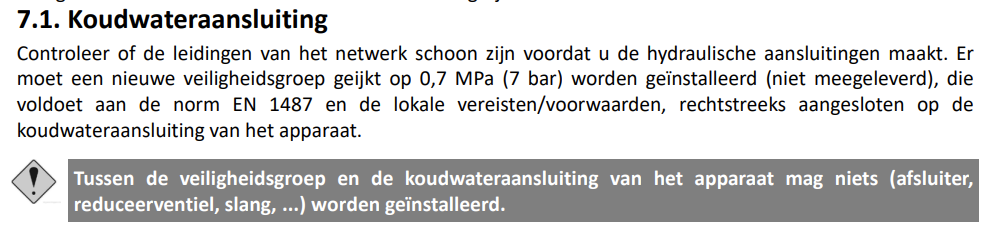

The Legend schreef op vrijdag 21 augustus 2026 @ 16:40:
Heb je ook bij de koudwateraansluiting een thermosifon? Zeker als je je boiler heet opstookt, kun je daar net zo goed veel warmte verliezen. Doe eens een foto van je installatie.
Ik verwarm naar 50 graden. Dat punt heeft ‘ie afgelopen nacht om 2 uur bereikt. Ik zit nu op 49 graden.
Goed punt, ik heb geen thermosifon in de aanvoer leiding. Die moet ik maar eens goed gaan inpakken. In de zomer maakt het niet uit dan heb ik toch teveel zonne energie maar in de winter is een besparing welkom.

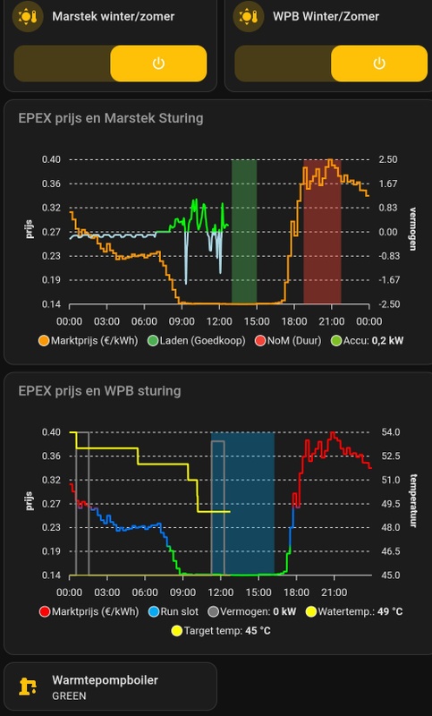

Ik heb sinds afgelopen weekend een Atlantic Explorer v5 en vind het erg jammer dat ik minimaal 8 uur per dag moet instellen waarin die mag verwarmen.
Het liefste stel ik maximaal 5 uur in waarin die mag verwarmen o.b.v. dynamische tarieven. Hoe hebben anderen dit opgelost?
De wpb heb ik in Home Assistant toegevoegd middels de cozytouch integratie en ik zie een schakelaar voor 'Domestic Hot Water'. Weet iemand wat deze schakelaar doet?

FutureTrunksZ schreef op dinsdag 25 augustus 2026 @ 21:44:
Zoals ik het begrijp wordt in de meeste situaties de temperatuur behaald in 3-5 uur. Geen antwoord op je vraag, maar wellicht is je concentreren op de eerste vijf uur die ingesteld worden voldoende?
Je zou hem slim aan kunnen sturen via het smart grid contact, dan zit je niet aan de 8 uur vast. Hier heb ik hem met een Shelly in Homey gehangen en dat werkt dikke prima! Meestal is ie met 2 a 3 uur wel klaar, tenzij er in bad gegaan wordt natuurlijk.

Gister is onze Atlantic Explorer V5 200l Coil geleverd, nu lees ik in de handleiding dat de veiligheidsgroep direct op de koudwateraansluiting aangesloten moet worden zonder leiding ertussen, maar gezien de koudwateraansluiting vrij laag zit heb ik het liefst de sifon wat hoger zitten. hoe hebben jullie dit opgelost?
Daarnaast wil ik eigenlijk gelijk een voorziening maken om het vat leeg te laten lopen, is dat zo simpel als een T-stuk met aftapkraan aan de de warmwateraansluiting maken en een kraan voor de veiligheidsgroep plaatsen om de toevoer dicht te kunnen zetten? of is er dan kans dat het vat vacuüm trekt?
  • timenator
  • Laatst online: 09:45
Toppertje schreef op zaterdag 29 augustus 2026 @ 12:19:
Volgens mij mag er wel leiding tussen de veiligheidsgroep en de boiler zitten. Echter mag er GEEN afsluiter tussen de veiligheidsgroep en de boiler.
  • Toppertje
  • Laatst online: 08:34
timenator schreef op zaterdag 29 augustus 2026 @ 12:47:
Ze spreken niet over leiding, wel over slang, zie onderstaande screenshots uit de handleiding.
Afbeeldingslocatie: https://tweakers.net/fotoalbum/image/m2ph2keqSUxlXSv3O31KYdyX.png
Afbeeldingslocatie: https://tweakers.net/i/mnQaH285VSL7O5jP9pwzehWZyeQ=/234x176/filters:strip_exif()/f/image/0Fj71kAIxH9LCJYbLYYDSocR.png?f=fotoalbum_mediumAfbeeldingslocatie: https://tweakers.net/i/jRqzeOo_vzvgBbFpFjdHGFMpsFw=/234x176/filters:strip_exif()/f/image/Ohi5eJrRmDxmoBZY8loGYHSM.png?f=fotoalbum_medium
Bij mij staat de WPB op zolder. De veiligheidsgroep zit op ongeveer 120cm. Daar tussen zit nog wel een aftapkraan, geen afsluiter. Op het hoogste punt zit een beluchter in de warm waterleiding, zodat de boiler niet implodeert. Veiligheidsgroep werkt prima zo
  • Toppertje
bassie221188 schreef op zaterdag 29 augustus 2026 @ 13:04:
Dank, Ik heb je foto's ook gevonden in het topic, zo zal het er bij ons ook ongeveer uit komen te zien. Wat voor waterleiding heb je gebruikt? ik gebruik het liefst waterleiding waarbij ik geen persgereedschap nodig heb voor de koppelingen.
  • bassie221188
  • Registratie: Juni 2016
  • Laatst online: 11:33
Toppertje schreef op zaterdag 29 augustus 2026 @ 13:16:
Ik heb heb inderdaad wel geperst op 20mm en 16mm meerlagenbuis. Maar de koppelingen zijn ook te vinden voor koper. Je kunt ze dan solderen of knellen.
Je kunt toch de koudwateraansluiting verplaatsen? Gewoon een stukje koper met knelkoppeling.
Leegmaken van het vat doe je via de koudwater ingang, niet via de warmwater uitgang (zodra er lucht in de boiler komt, komt daar geen water meer uit). De veiligheidsgroep heeft zelf al een afsluiter. Maar je moet wel een beluchter plaatsen of de warmwaterkoppeling losmaken om het vat leeg te laten lopen. Als het vat op zolder staat, dan bij voorkeur een beluchter plaatsen zodat het vat niet implodeert als je per ongeluk beneden warm water tapt terwijl de afsluiter dicht staat.

Het vat moet dagelijks warm zijn, de goedkope tijden zijn redelijk vast waardoor je dat ook via de ingebouwde planner kan laten lopen(hier tussen 11 en 4 i.v.m zonnepanelen en dekt opgenomen vermogen altijd wel).
Enkel de legionellarun moet handmatig daar is die niet slim in om op een dag met veel zonverwachting te doen.
Zal ook eens in HA gaan duiken, tot heden gewoon met de planner van de Ariston S2 laten doen, hier heb ik de 110l versie.
In mijn ogen wel. Mijn mijn WPB verbruik inclusief wekelijkse legionalla-run is 50kWh per maand. Ik dwing de WPB (in green stand) om vanaf 14:00 op te warmen tot 55⁰C (op warmtepomp) en op zondag daarna door te verwarmen naar 65⁰C (boost). Dat doe ik door om 14:00 de target op 55⁰C te zetten (op zondag daarna door naar 65⁰C) en als hij opgewarmd is de target terug op 45⁰C te zetten. Van april tot nu is daarmee 90% zon gebruikt en ik denk dat dat in september ook zo zal zijn. Van oktober t/m maart gaat hij op winterstand om goedkoopste dynamische tarief te pakken. Op jaar basis tientjes werk maar ik zie het in een breder geheel, het is naast mijn WP, EV, accu, enz. Hierdoor gebruik ik van mijn 5.000kWh opwek 3.900kWh zelf.
Afbeeldingslocatie: https://tweakers.net/i/8TdQqNtpsYUEJGrNNgjr5t9wkFo=/x800/filters:strip_icc():strip_exif()/f/image/7l6AQRz91QNzGeJSjIp91gej.jpg?f=fotoalbum_large

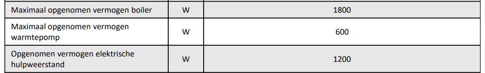

Hoe lees ik het maximaal opgenomen vermogen van de Atlantic explorer V5;
Afbeeldingslocatie: https://tweakers.net/fotoalbum/image/TKBesKEf9b3eYmM9ujoIt4AR.png
screenshot uit de handleiding
is het maximale nu 1800W of de som van de drie dus 3600W ?
Als het 1800W is snap ik niet helemaal waarom die een eigen groep moet hebben volgens de handleiding namelijk, daar kan nog genoeg bij op mi.

Toppertje schreef op maandag 31 augustus 2026 @ 10:55:
1800W
Wamtepomp doet max zo'n 600W
Elektrisch element zo'n 1200W
Totaal dus 1800W
Hij draait hier (de V5) nu ook sinds 3 weken.
Zit op een bestaande groep, wel met zeer lage verbruikers (tuin).
Tot nu alles nog via de warmtepomp, backup is alleen aan geweest tijdens de start.
Dan trekt hij zo'n 1750W totaal dus pomp en backup totaal.
Ik heb de 270L met gezin van vier.
Tot nu toe alleen nog maar opgewarmd met overschot zonneenergie.
Dat doucht wel lekker hoor :Y
Indekken als fabrikant, vanaf 2000w is eigen groep de norm.
Je apparaat trekt maar 1800w max en dat is enkel als het element meedoet zoals bij legionellarun.
WP boiler heeft hier ook geen eigen groep, van mij trekt max 1500w, staat ook in handleiding eigen groep nodig wat bullshit is, nooit issues opgeleverd.
De wasdroger en wasmachine zitten ook op èèn groep en gelijktijdig aan, deze trekken veel meer stroom, gaat ook al jaren goed(nu hoor je dat eigenlijk niet te doen, onveilig is het niet want zit geen stekkerdoos tussen).

Ik ben de atlantic explorer v5 aan het aansluiten en doe volgens de handleiding de bijgeleverde diëlektrische koppeling op de warmwater aansluiting met een fiberring ertussen (de rode pakking) maar als ik hem aandraai lijkt het hele 2e gedeelte (het messing kleurige gedeelte) nog los te zitten, blijft dit wel waterdicht? of doe ik iets verkeerd?
[ Voor 4% gewijzigd door Toppertje op 02-09-2026 15:49 ]

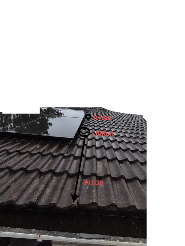

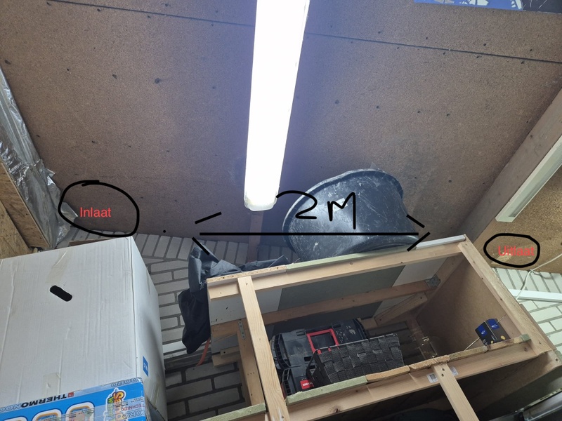

Het belangrijkste is eigenlijk: heb je 1 of 2 dakdoorvoeren van 150 of 160mm beschikbaar? Voor de afzuiging in de badkamer zou ik wel een aparte MV box voorzien met vochtsensor. De WPB hoeft niet persé te draaien tijdens en na het douchen.

Toppertje schreef op woensdag 2 september 2026 @ 15:44:
Dat ding is naar mijn mening echt waardeloos, heb hem na aanraden in het topic vervangen voor: Amazon link
Die zat zonder problemen en zonder lekken goed vast, de bijgeleverde moest ik echt veel te hard aandraaien. Je kan op de naam terugzoeken in het topic.
Momenteel 1 dakdoorvoer ( als de CV weg is)
  • Jim423
  • Laatst online: 11:17
Je zou kunnen kiezen voor binnen/buiten, waarbij de lucht uit de MV box komt + uit de ruimte via een terugslagklep. En de lucht afgevoerd wordt via de dakdoorvoer 150mm. Hou er rekening mee dat een HR pijpje van 75mm niet hiervoor geschikt is. Als de WPB uit staat blaast de MV box gewoon door de WPB heen naar buiten. Je kan ook kijken naar een ventilatieWPB zoals de Nibe MT21. Deze heeft alleen geen RVS vat volgens mij.
Ik had twee fiber ringen bij de diëlektrische koppeling zitten, heb ze beide gebruikt, kreeg het anders niet waterdicht.

@LuisjeNL @workzone dank voor de antwoorden, hebben jullie ook nog Loctite 55 of teflon tape of iets dergelijks toegepast?
  • bassie221188
Toppertje schreef op woensdag 2 september 2026 @ 23:44:
Ik heb ook eerder vernoemde dielektrische koppelingen van Amazon gebruikt op mijn V5. Ik heb er ook Loctite 55 bij gebruikt. Stevig vast gezet, was wel in één keer dicht.
  • LuisjeNL
  • Laatst online: 10:39
Zoals Bassie aangeeft dichtzetten met Loctite, ben je in 1x klaar met alles.
Niks zo vervelend als je ineens een druppel ziet hangen en je weer opnieuw moet beginnen ;)

  • Thejman1989
  • Laatst online: 21-10 17:45
Ik ben van plan een warmtepomp boiler te installeren. Ik wil graag de Haier M7 250l. Nu is mijn garage niet heel goed geventileerd dus ik wil lucht van buiten aan gaan zuigen. Dit lijkt me ook beter voor het klimaat en vocht daar.
Wat ik lastig vind is dat ik niet goed kan vinden hoever de inlaat en uitlaat uit elkaar moet. Mijn plan is als volgt:Afbeeldingslocatie: https://tweakers.net/i/rJ_de1INqHln_ZnM9RT6bdf8hLQ=/800x/filters:strip_icc():strip_exif()/f/image/E8rMd2moUQ9RqswEDu6JSa4c.jpg?f=fotoalbum_largeDe wpb komt links te staan en gaat dan met spirobuis naar inlaat en uitlaat, let niet op de kast, die pas ik hierop aan.
Dan zitten ze ongeveer 2 meter uit elkaar. Voor de in en uitlaat wil ik graag de Econox CTM 200mm gaan gebruiken. Die heeft een lage pa weerstand bij de doorvoer van 300m3 per uur die de wpb nodig heeft.
De inlaat en uitlaat komen uit op het dak vlak naast de zonnepanelen:Afbeeldingslocatie: https://tweakers.net/i/E-cd50A6ZKatWb_sHe_DMBQk5HQ=/x800/filters:strip_exif()/f/image/Um8CjG8bcDYeM4AHemAmzrAF.png?f=fotoalbum_large
Nu komt zit er dan ongeveer 2 meter tussen de uitlaat en de dakrand. De dakrand is ongeveer 230cm. Daaronder staan autos.
Nu heb ik de volgende vragen:
- Mijn zorg is dat ik in de winter mijn auto ruit extra bevries en ook die van mijn buurman. Weet iemand daar iets over te zeggen want dit vind ik heel lastig te achterhalen.
- Ai zegt dat de in en uitlaat vlak naast de zonnepanelen geen probleem is, heeft iemand daar ervaring mee? Ze gaan in richting parallel aan de zonnepanelen dus niet direct erop.
- Is 2 meter genoeg afstand voor deze setup? Zodanig dat er geen koude lucht van de uitlaat wordt aangezogen door inlaat. Eventueel kan ik nog de inlaat omkeren om van boven aan te zuigen ipv beneden.
- Is 2 meter overdreven of juist wel goed?
In ieder geval alvast bedankt voor het meedenken! :D

  • Jim423
Thejman1989 schreef op vrijdag 4 september 2026 @ 12:02:
2 meter is prima. Je autoruit heeft er geen last van maar het kan wel lokaal iets meer sneeuwen in de winter. :+

Misschien was het ooit al eens gedeeld, sorry in dat geval.
Ik heb wat ruzie soms met AquaMQTT op mijn V4 explorer. Er zijn naar mijn idee wijzigende hysteresis als ik zelf het ding probeer aan te krijgen of juist wil uitstellen.
Zo gaat hij onder de 40 sowieso aan, ongeacht wat ik (wanneer) wil hebben.
Dus ik heb het gewoon gevraagd hoe het nou zit.
De verkregen Hysterese tabel *O*
Afbeeldingslocatie: https://tweakers.net/i/y92c6YUybbeBO2eaz4Db0LxkQRM=/800x/filters:strip_exif()/f/image/zHao6OlLzA9QSnNq09TWL7vu.png?f=fotoalbum_large

@paQ Wordt afgedwongen via installateursmenu op het apparaat zelf? hier is ook minimum 40c maar doordat de hysteresis op 6 staat mag hij afkoelen tot 34c. (Ik heb geen atlantic).
Vanuit de ingebouwde planner prima te sturen, overdag op 52 °C daarbuiten 40 °C.
[ Voor 25% gewijzigd door mr_evil08 op 07-09-2026 16:18 ]

  • paQ
Martin7182 schreef op maandag 7 september 2026 @ 15:38:
Oftewel:
200L: (setpoint-40)/2
270L: 1+(setpoint-40)/2
Ik heb wat helpers aangelegd en een scriptje. De kaart toont een helper input number, die op basis van de hysterese -als nodig- de WPB op de achtergrond 2 min op 62 zet, en zodra het verbruik boven de 100W komt instelt op de daadwerkelijke wenstemperatuur.
Voor de duidelijkheid '52' in het bad gezet. (Gaat naar 54 in de winter)
Afbeeldingslocatie: https://tweakers.net/i/hVGKaWGoKfpPL7ClPMdI-hcKtqM=/x800/filters:strip_exif()/f/image/sy1Edu2gxEq9GIUpcp7Xscbi.png?f=fotoalbum_large
Verder tankinhoud vertaald naar een SOC (curve vanaf 38gr tanktemp), en ook een indicator met icoontjes gemaakt wat je met dat water (nog) kunt.
next up: legionella dingetje fabrieken.
