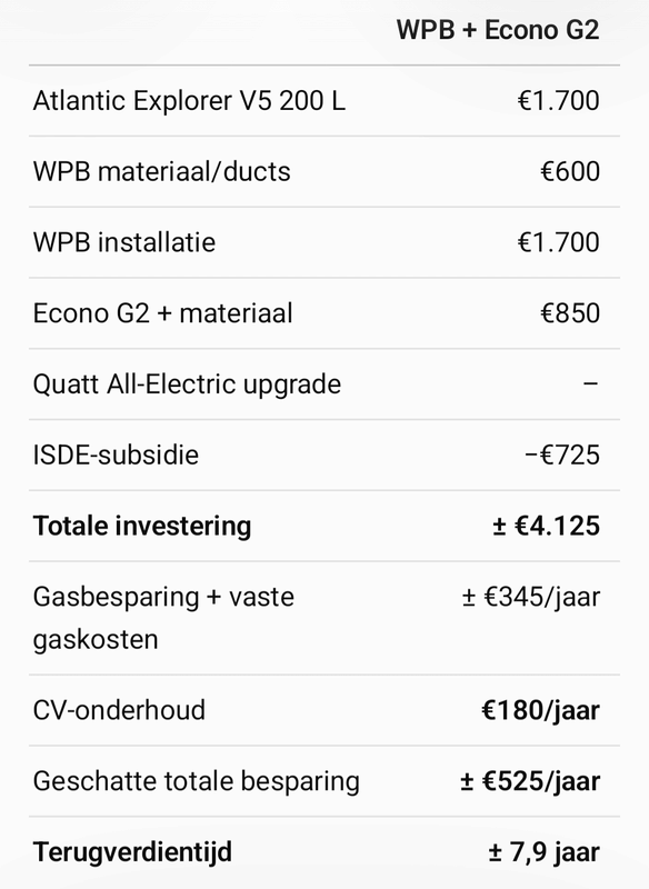

  • CPM
CPM
Ik doe maar wat, jij dan?
wpeterw schreef op maandag 21 september 2026 @ 18:45:
Ik overweeg de aanschaf van een Atlantic Explorer V5, ik wil deze laten plaatsen in de garage. De garage is onverwarmd en niet geisoleerd, wat is de beste optie voor de luchtaanvoer: van buiten, uit de garage of (door de muur) vanuit de aangrenzende bijkeuken ? En nog een vraag voor bezitters van de 270l V5: wat is de footprint ? (als ik hoeveel m2 vloeroppervlak heb ik nodig).
Ik heb een soort gelijke vraag. Garage zit bijna geheel ondergronds. Er zit één zijde ongeveer 30cm boven het het maaiveld. Er zit een sectionaaldeur in. Garage Hoogte 230, breedte 240, lengte 750cm. De garage mag niet te vochtig worden en niet te koud. Garage grenst aan andere vertrekken in de "kelder".
Is het werken met ducts dan aanbevolen?
En klopt de inschatting van ChatGPT qua kosten? (Even de Enoco weglaten).
Afbeeldingslocatie: https://tweakers.net/i/bt65i_sIpd8oAOsWMMbBxUaHXl8=/x800/filters:strip_exif()/f/image/2wy9PcsfvoKuy81aWtoFLMD3.png?f=fotoalbum_large
[ Voor 19% gewijzigd door CPM op 25-09-2026 09:40 ]
Hier tekenen aub ......
  • mversluis
  • Laatst online: 23:36
1700 voor installatie vindt ik aan de ruime kant , hier zijn de met 2 man klein dagje bezig geweest
Je rekent wel gasbesparing en terecht , maar daar in tegen ga je stroom gebruiken.
Even ter indicatie 2025 heeft onze Explorer bijna 1200 Kwh en 2026 tot nu toe 823 Kwh gebruikt aan stroom.
[ Voor 21% gewijzigd door mversluis op 25-09-2026 10:10 ]

  • mr_evil08
  • Laatst online: 22:02
@CPM de gas besparing berekening klopt niet, een 200l heeft dan wel heel ruim over.
Want 345 euro staat gelijk aan 100m3 gas incl vastrecht, dat is mijn tapwater jaarverbruik en doe het met een 110l wpb.
Wij hebben nooit zonder warmwater gezeten, ik zie ook een extra elektrische warmwater doorstromer, koudwatervrees?
Een WPboiler heeft een elektrisch element bij storing of snel opwarmen kan je die laten meehelpen, als de volle zon schijnt laat ik soms het element meehelpen dan gaat het "razend"snel, kan gewoon vanuit de app op mobiel als je een Wi-Fi variant hebt.

  • CPM
CPM
Thanks voor de reacties. Zoals aangegeven in mijn eerdere post is de doorstroomverwarmer niet voor dit project. Gas verbruik is momenteel 150m3 per jaar. We vullen een bad, vullen hem bij en daarna douchen we. Dus vandaar dat ik zelf neig naar een groter vat. Belangrijkste is de plaatsing en of er aanvoer/afvoer van lucht moet zijn vanuit buiten gezien de garage/kelder situatie.

CPM schreef op vrijdag 25 september 2026 @ 09:22:
Heb zelf ook de V5.
Als ik deze liet plaatsen, was ik 4700 kwijt incl plaatzen, cv weghalen, dakdvoervoor vergroten etc.
uit eindelijk kosten naar beneden gehaald door zelf doen te doen.
CV weg laten halen door iemand dat ze zo kon.
handige oom heeft de dadkdoorvoer gemaakt.
Met 2 personen zelf naar boven getild.
Zelf de koppelingen erop gezet
Daarvoor bleef over installtie kosten (500) en aanschaf van wat koppelingen aerfoam en de WPB zef) bij elkaar 2800 - 725 subsidie totaal kosten om en na bij 2000

maren0 schreef op maandag 28 september 2026 @ 13:51:
Heb zelf ook de V5.
Tja, ik kan ook een extra verwarming installeren dus soms denk ik dat ik het zelf kan. Gas afsluiten, ketel verwijderen waterleidingen op de boiler aansluiten. Doorstroom verwarmer plaatsen in CV circuit.
Maar je heeft aan alles zelf gedaan te hebben maar wel met subsidie, hoe dan?

CPM schreef op maandag 28 september 2026 @ 19:55:
Die 500 euro installatiekosten ;) Dus niet alles zelf zo te lezen. Ik heb hier hetzelfde gedaan.

  • CPM
CPM
Bijzondere constructie en een welwillende installateur dus.
Maar mag je dat ding zelf aanschaffen en op basis van een installatie factuur subsidie aanvragen? Want dat is me niet helemaal duidelijk.

CPM schreef op dinsdag 29 september 2026 @ 15:55:
Ja je mag zelf alles aanschaffen, de complete installatie moet echter door een installateur gedaan worden en ook zo op de factuur staan. Dus bv installatie geplaatst en in bedrijf gesteld. Dat toevallig van de week uitgezocht aangezien er blijkbaar geen bedrijf is wat de atlantic wpb ook levert en installeerd in mijn omgeving. Ik ga dus samen met de installatuer een bestellijst maken, besteld dan zelf de spullen en laat de rest aan hem. Staat ook als antwoord bij veel gestelde vragen op de site van rvo.nl https://www.rvo.nl/subsidies-financiering/isde/woningeigenaren/veelgestelde-vragen
Afbeeldingslocatie: https://tweakers.net/i/1o_A8GwXVWsen-d53zgDEll9JCU=/fit-in/4000x4000/filters:no_upscale():strip_exif()/f/image/xluXv6YgymatSKcF9HbFII0K.png?f=user_large
