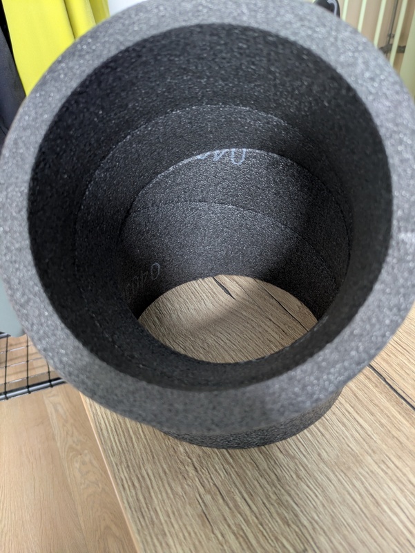

Ik heb een vraag. Afgelopen zaterdag is er een warmtepompboiler Atlantic v5 geïnstalleerd. Op zich werkte hij goed. Hij stond nog op binnen/binnen omdat er een dakdoorvoer gemaakt moest worden. Nu is die gemaakt voor de uitlaat (inlaat nog geen plek voor), maar ik denk dat hij nu niet goed functioneert. De buis lijkt te condenseren en op de temperatuur sensoren geeft hij hele hoge en lage temperaturen aan (zie fotos). Hij geeft geen foutmelding maar lijkt ook elk half uur een soort antivries run te doen waarbij ik bij de inlaat warme lucht voel. Dit lijkt mij niet normaal. Ik zie ook condens ontstaan bij de buis van de uitlaat. Kan iemand helpen wat hier aan de hand kan zijn?
Is de buis geïsoleerd of niet ?

De buizen van schuim zijn niet geïsoleerd. De pijp naar buiten wel.
Dit zijn die buizen van schuim:

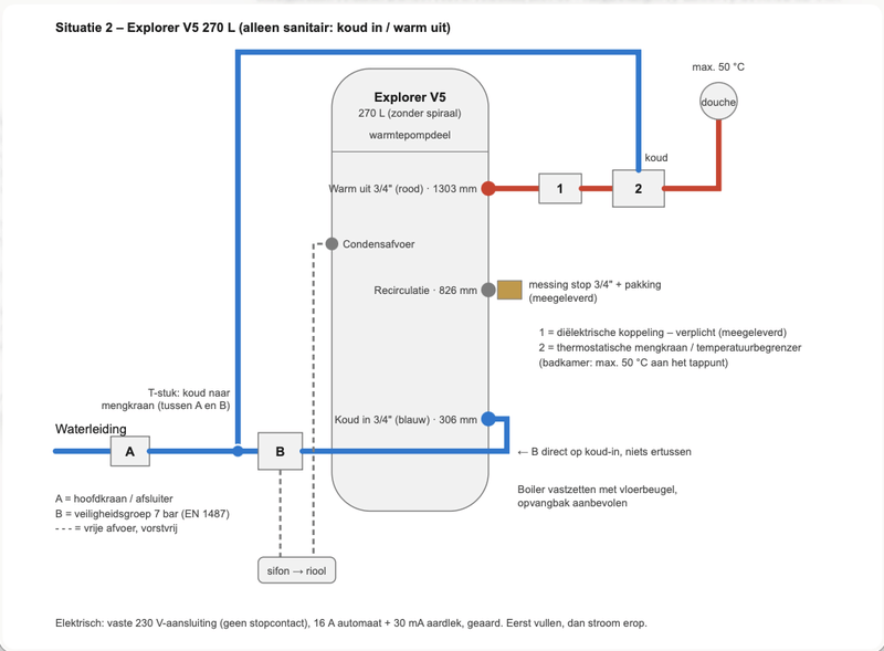

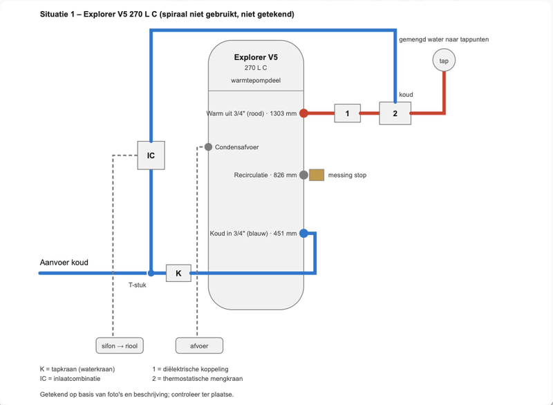

Ik zit even met een interessante aansluit vraag over de plek van de inlaatcombi.
Welke situatie is juist? De aanvoer (koud) van thermostaatkraan kan direct (situatie 2) en hoeft niet via inlaatcombi toch (situatie 1)?

  • Jim423
Zoals er al staat in het schema: mengkraan voor als je max. 50 graden wilt aan de tappunten. Dit is voor NL dus niet van toepassing. Mensen met een geestelijke beperking willen nog wel eens hun handen of armen onder de hete kraan houden, daarom is de temperatuur maximaal 50 graden om brandwonden te voorkomen. De koudwaterleiding voor de douchethermostaatkraan en tappunten mag voor de inlaatcombinatie worden aangesloten en dit kan ook bijvoorbeeld vlak na de watermeter zijn.

  • Jim423
Ik zou situatie 1 niet gebruiken. In NL is het gebruikelijk dat de koudwateringang van de boiler op de inlaatcombinatie zit aangesloten.

Ja ik probeer de snappen waarom situatie 1 verkeerd is tov situatie 2 (waarbij letter B dan de IC is)
  • Jim423
Als water opwarmt drukt dit terug de koudwaterleiding in. In situatie 1 zit hier er geen inlaatcombinatie tussen wat niet is toegestaan in NL.
  • F0RMaTC
  • Laatst online: 27-11 11:30
Ja als ik het goed begrijp kan het warme water van de inlaat van de boiler botsen met de aanvoer omdat deze niet rechtstreeks is onderbroken door een IC omdat er een T stuk zit?
Ik dacht hij drukt het dan weg via T stuk en dan IC.
Dan is dus situatie 2 de way to go (even afgezien van het feit een thermostaatkraan of niet)
  • Jim423
Nee, de druk in de boiler is veel hoger dan de druk in het leidingnet voordat de inlaatcombinatie opengaat om water te lozen. Nu zit er wel een keerklep in de meeste moderne watermeters zodat het water niet terug kan naar bijvoorbeeld de buren.

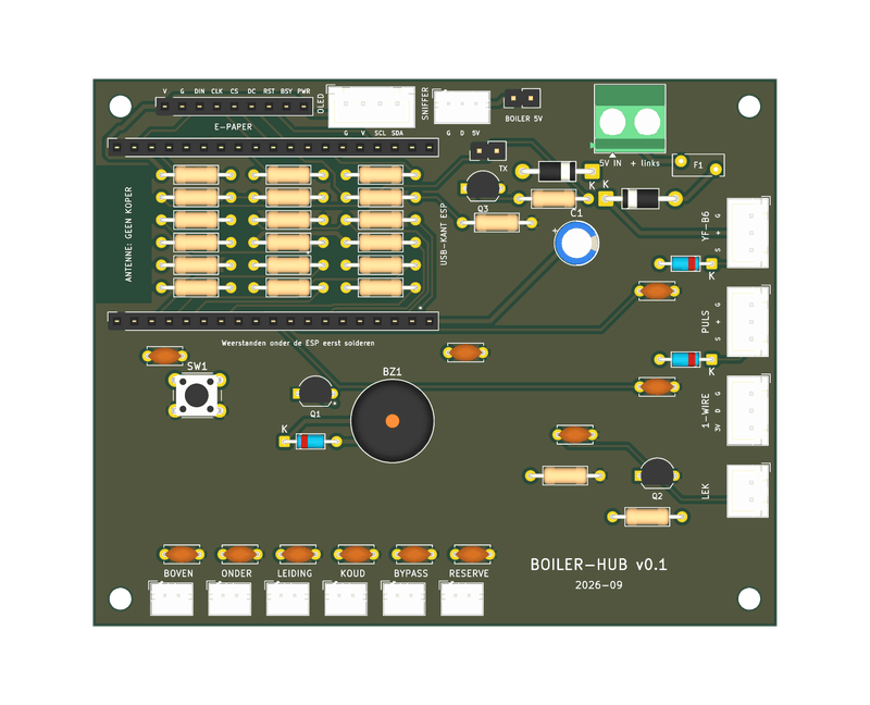

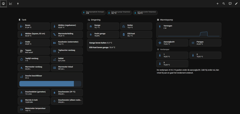

  • Omecor
  • Registratie: Oktober 2022
  • Laatst online: 11:25
Eigen meetprint voor de Atlantic Explorer: busuitlezing + extra voelers in Home Assistant
Hoi allemaal,
Ik heb een Explorer V5 (270 L) en wilde meer weten dan Cozytouch laat zien. Ik ben gaan meeluisteren op de bus tussen het display en de besturing, en daar is een eigen print uit gekomen: de Boiler Hub.
Afbeeldingslocatie: https://tweakers.net/i/gDfk5RUTffaMGQoRkHa0KsX0d1c=/800x/filters:strip_exif()/f/image/U6IuZ2U1nT5nKkEONUdkGOwX.png?f=fotoalbum_large
Wie zich in de materie verdiept heeft, kent waarschijnlijk AquaMQTT (V3/V4, werkt niet op de V5) en de nieuwere ESPHome-component esphome-atlantic_v5 voor de V5. Die zitten tussen display en besturing en kunnen de boiler ook bedienen. Mijn print doet iets anders: hij luistert alleen op de bus en is vooral een meethub voor alles om de boiler heen.
Uit de boiler zelf (lokaal, zonder cloud):
  • Tanktemperatuur (de sensor waar de boiler zelf op regelt)
  • Persgastemperatuur van de compressor (je ziet precies wanneer de warmtepomp draait)
  • Temperatuur van de aangezogen lucht
  • Drie verdampertemperaturen
Eigen aansluitingen:
  • 6 NTC-voelers: bijvoorbeeld tank boven/onder, warmwaterleiding, koudwaterinlaat
  • Watermeter (YF-B6): liters per minuut en totaal verbruik
  • Lekvoeler, knop en zoemer
  • Optioneel een OLED- of e-paper-scherm, 1-Wire (DS18B20) en een extra pulsingang
Alles gaat via ESPHome naar Home Assistant. De print zit op een ESP32-DevKitC (38-pin), heeft alleen doorsteekonderdelen (makkelijk zelf te solderen) en alles gaat via JST-stekkers. Voeding komt uit 5 V, uit de USB van de ESP of rechtstreeks uit de boiler.
Wat ik er tot nu toe mee gemeten heb (270 L in een onverwarmde garage):
  • Warmteverlies in stilstand: 58–85 W, afhankelijk van het verschil tussen tank en garage (±2,0–2,3 W per graad verschil). Gemeten over meerdere nachten zonder tappen.
  • Het "stilstandsverlies" van 21 W in de handleiding is geen warmteverlies, maar het elektrische standby-verbruik (Pes volgens EN 16147). Maal de COP kom je op 60–80 W warmte, dus mijn meting klopt gewoon met de fabriek.
  • COP per cyclus: ±2,2 bij opwarmen tot 60 °C, ±2,4 tot 52 °C en ±3,3 als de tank diep leeggetapt is.
  • Het rendement hangt vooral af van de tanktemperatuur (±0,13 COP minder per graad) en veel minder van de aanzuiglucht (±2% per graad). Bij 5 °C lucht verwacht ik nog een COP van ±2,5.
  • De antilegionella-run is goed te zien: elke ±15–16 dagen gaat de tank naar 62 °C.
  • Bij elke cyclus zet het water ±1,5–1,8 L uit richting de koude kant; dat kost hooguit 0,1 kWh per cyclus, dus verwaarloosbaar. Ook de leidinglus die in rust warm blijft is geen thermosifon: 1–3 W.
  • Tappen herkennen op de print zelf, en een teller op het dashboard die laat zien hoeveel minuten douchen er nog in de tank zitten.
Afbeeldingslocatie: https://tweakers.net/i/80qgPP805cB8_ZAAAkBjwg28Cq8=/800x/filters:strip_exif()/f/image/r8blVTQwyh9UAiazPn8DeS2Q.png?f=fotoalbum_large
Status: rev 0.1, gesoldeerd en sinds 7-10-2026 stabiel in gebruik.
Vraag aan jullie: wie meet er al rond zijn WPB, en wat mis je nog? Is er interesse in zo'n print? Ik heb er een paar over van de eerste serie. Bij interesse zet ik ze in Vraag & Aanbod.

@Omecor ziet er mooi uit ik hou wel van insights. Ik heb misschien interesse. Het moet alleen wel kant&klaar plug&play zijn want solderen kan ik niet. En hoe communiceert het met HA? Of zijn er dan weer extra componenten nodig.

@CPM het communiceert via een esp32-dev board, die je er zelf op prikt. Het is niet kant&klaar, het is een beetje DIY.
