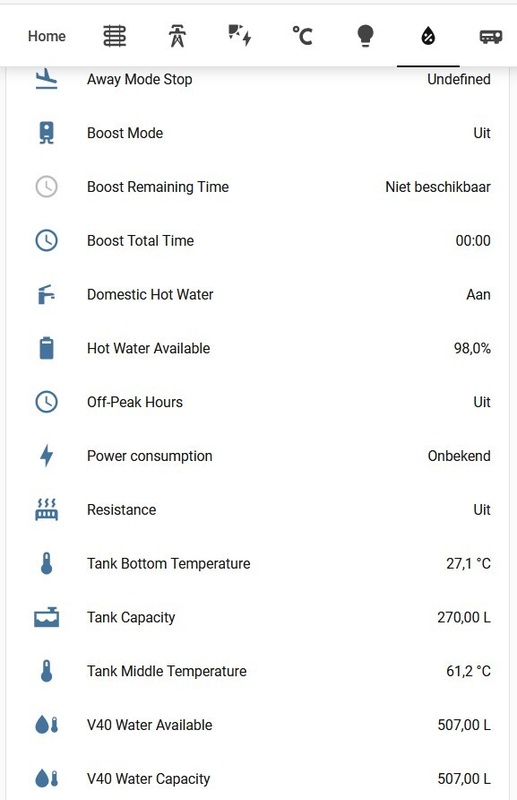

Doet die "tank bottom temperature" eigenlijk iets bij jullie V5? Ik zie in bovenstaande printscreen dat dit op 27.1gr staat. Bij mij staat dit al altijd op 36.1gr.

argon007 schreef op dinsdag 23 juni 2026 @ 15:54:
Ik kan niet spreken over de explorer v5 maar bij mijn split v3 verandert(de) mijn bottom temp wel degelijk. Warm water gaat via boven er uit en koud water komt via beneden erin. de drie temp sensoren laten goed de stratificatie zien. 27 graden bottom temp dan heb ik niet zoveel warmte meer. Misschien 40 of 38 midden en 42 top. Kan ik nog wel effe snel douchen voor het lauw word.
Ik merk wel dat de sensoren een stuk trager updaten met de nieuwe implementatie
Life is like living only without the peaches
17,1 hier, altijd ;)

Die lijkt inderdaad niet veel te doen. Staat nu nog steeds op 27,1 grd.Afbeeldingslocatie: https://tweakers.net/i/dftktm7D6w9ZFK_97Ry1qvbAxxA=/x800/filters:strip_icc():strip_exif()/f/image/suyVVcJQ74SxLnZvZdciqpJO.jpg?f=fotoalbum_large

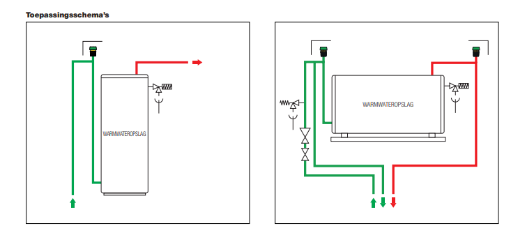

Vanwege een rare schuin dak zolder waar nu de cv hangt heb ik ineens een wild idee:
stel ik ga voor een kleine warmtepompboiler, bijvoorbeeld de Calypso V5 100 liter. En ik leg een horizontaal vat van 250 in het lage schuine deel met een extra spiraal. Kan ik deze dan opwarmen met de calypso v5? Ik snap dat het opwarmen wat langer duurt, maar is dit mogelijk? Of is het dan beter om bijvoorbeeld 2 Calypso's in serie te zetten?
[ Voor 8% gewijzigd door savale op 04-07-2026 16:56 ]

Die 250L bevat ook tapwater begrijp ik?
Dan heb je toch geen spiraal nodig?

Klopt inderdaad maar dat is geen boiler, puur een vat (er bestaan helaas geen grote horizontale wpb's?)
Het idee van het spiraal is dat het grote vat dan altijd maximaal warm gehouden wordt of maakt dat niet uit?
edit: zie al legionella problemen ontstaan. Moet dan zeker weten dat ook het grote vat wel over de 60 graden verwarmd kan worden, anders gaat het mis natuurlijk
Het hele eerste idee was een gesloten systeem met de calypso 100 liter die via een spiraal warmte afgeeft aan het grote vat. Het grote vat bevat dan het tapwater
[ Voor 28% gewijzigd door savale op 04-07-2026 17:14 ]

  • Jim423
  • Laatst online: 15:06
Dus de 100L cv-water gaat een vat met 250L via een spiraal verwarmen?
Hier zou ik niet aan beginnen, het rendement gaat dan echt heel laag zijn en het is onnodig ingewikkeld. Gewoon in serie zetten met evt. een circulatiepompje+terugslagklep. Al vraag ik mij af of het niet makkelijker is om Explorer V5 270L te plaatsen :)

Afbeeldingslocatie: https://i.postimg.cc/nLv7q7qj/screenshot-630.png

De beluchters die tot nu toe in dit topic werden besproken moesten volgens de instructies in de koudwaterleiding.
Jouw beluchter ook zo te zien.
Heeft iemand zijn WPB op zolder staan en de beluchter zo aangesloten als op het linker plaatje? Kan je daarmee het vat laten leeglopen? Of blijft hij dan alsnog hangen op het vacuum aan de warme kant? Ik zit ook niet te wachten op het losdraaien van koppelingen, dus ik heb de beluchter aan de warme kant geplaatst.

Wolly schreef op vrijdag 10 juli 2026 @ 11:55:
Dat zie ik toch anders. In het rechter plaatje, waar de warmwater naar beneden gaat zit er toch echt een.
Wat betreft kiwa, de specificatie van de fabrikant geeft redelijk onomwonden aan dat die voor drinkwaterinstallaties is:

RichieB schreef op vrijdag 10 juli 2026 @ 12:02:
Gaat prima, hij hangt hier zelfs halverwege het vat; de max. 0.1 bar onderdruk neem ik voor lief. De warme en koude kant staan onder exact dezelfde druk op gelijke hoogte.

Mjier schreef op vrijdag 10 juli 2026 @ 12:03:
https://www.caleffi.com/nl-nl/vacu%C3%BCmbeluchter%26nbsp%3Bvoor-drinkwaterinstallaties-3040-caleffi-304040
Nu moet ik er wel bijzeggen dat ik nooit met mijn mond open douche, dus ik durf het wel aan ;)
In het rechterplaatje zit de beluchter in de koude leiding alsmede in de warme leiding.
En normaliter draai je de warme kraan open en komt er lucht in het systeem, dan hoef je de koppeling dus niet te lossen.
Daarnaast, is het niet de logische vervolgstap dat je aan je koppelingen gaat werken als je je boiler laat leeglopen?

Wolly schreef op vrijdag 10 juli 2026 @ 12:34:
Dat klopt. Je ziet op de plaatjes ook dat er aan de koude zijde een verbinding naar beneden is zonder keerkleppen. Ik heb de WPB aangesloten met een inlaatcombinatie (zoals gebruikelijk in Nederland). Dan kan er dus aan de koudwaterkant geen vacuüm ontstaan als een paar verdiepingen lager een kraan open gaat en de hoofdkraan staat dicht. Dus heeft een beluchting daar geen nut.
Waarom zou ik gaan tobben met loshalen van koppelingen als ik toch een beluchter moet hebben voor de onderdruk?
Overigens, dat boilervat is mijn noodvoorraad van 200 liter. Als de water uitvalt heb ik daar mijn voorraad voor 72 uur. Aftappen, even laten afkoelen en klaar. Dan ga ik geen koppelingen losdraaien.

  • ariebakker
  • Laatst online: 20-10 15:59
Goedemiddag,
Even een vraag aan de mensen die ervaring hebben met de Atlantic Explorer V5 en het gebruik van de externe ingangen I1 en I2.
Deze ingangen kunnen worden gebruikt voor Smart Grid en dalurensturing. Wanneer ik hierover zoek, kom ik echter veel tegenstrijdige informatie tegen. De één zegt dat deze ingangen met een potentiaalvrij contact geschakeld moeten worden, terwijl de ander aangeeft dat er juist 230 V op de ingang moet worden gezet om deze te activeren.
In de installatiehandleiding vind ik dit niet helemaal duidelijk. Daar staan namelijk schema's voor zowel een 230 V-potentiaalingang als voor een potentiaalvrij contact, waardoor ik twijfel welke methode voor de Explorer V5 in Nederland van toepassing is.
Ik wil de boiler gaan aansturen vanuit Home Assistant, op basis van:
  • zonne-overschot;
  • de goedkope uren van mijn dynamische contract bij Zonneplan.
Hiervoor heb ik een Shelly Pro 2PM aangeschaft, waarmee ik twee onafhankelijke uitgangen kan schakelen.
Mijn gedachte was om de Shelly op dezelfde fase aan te sluiten als de hoofdvoeding van de Explorer V5, zodat er geen problemen kunnen ontstaan door faseverschillen.
Mijn vragen zijn daarom:
  • Gebruiken jullie 230 V of een potentiaalvrij contact voor I1 en I2?
  • Hoe hebben jullie dit precies aangesloten?
  • Zijn de klemnummers van I1 en I2 bedoeld als fase en nul, of werken deze ingangen op een andere manier?
  • Dus op klem 1 van I1 de fase en op klem 2 van I1 de nul.
  • En de fase op klem 1 van I2 en de nul op klem 2 van I2
  • Vervolgens de nul van beide doorlussen.
  • Heeft iemand dit al werkend in combinatie met Home Assistant?
Ik wil uiteraard voorkomen dat ik per ongeluk de elektronica of hoofdprint beschadig. Daarom hoor ik graag de ervaringen van mensen die dit daadwerkelijk hebben aangesloten.
Alvast bedankt voor jullie reacties!

Ik heb de V5 en schakel L1 en L2 met 220V via een shelly mini.
Volgens mij maakt fase of 0 niet uit. Er hoeft alleen spanning op te staan.
Ik lus de 0 niet door, heb voor beide een apart (2 aderig) snoer gebruikt.
De shelly's zijn gekoppeld aan een automatisering in HA.
Het schema wat er gebeurd als je de een of de ander, of beide schakelt vind je in de handleiding.

Mijn Explorer V5 komt door beperkte ruimte in de hoogte aan de andere kant van de technische ruimte / opbergzolder. De afvoer van de CV ketel zit dus een behoorlijk eind weg. Doordat ik ‘m niet midden door de ruimte wil laten lopen, wordt dat wel een meter of 10, met halverwege een 90 graden bocht (of 2x 45). Iemand daar ervaring mee, gaat dat goed met zo’n lange leiding waar verder niets op zit? Hoe pak ik dat het beste aan?
  • EnergyExplorer

The Legend schreef op zondag 19 juli 2026 @ 21:57:
Geen ervaring met 10m, dat doet me denken aan een tuinslang die je beter kan wegwerken.
De waterleiding bij de afvoer voorzien van een inlaatcombi (of die van de cv ketel gebruiken).

Speedy-Andre schreef op zondag 19 juli 2026 @ 22:48:
Mag de inlaatcombinatie dan zo ver van de boiler zitten dan?

The Legend schreef op zondag 19 juli 2026 @ 22:53:
Als je ziet wat hij doet wel, de druk is 10m verder eender en de keerklep werkt op elke plek.
  • The Legend
  • Laatst online: 09:40
The Legend
*Plop*
Hmm, das nog wel een idee. Maar dan zit ik nog met de condensafvoer @Speedy-Andre. Of zeg je: druk daar een tuinslang op en slinger die 10 meter achter het knieschot en dan bij op de afvoer van de inlaatcombinatie?
Nee.
In de inlaatcombinatie zit ook de overstort, die zit er niet alleen om overdruk tijdens opwarmen te lozen maar ook om af te blazen in het ultieme geval als het verwarmingselement door blijft verwarmen. De boiler gaat dan koken en er moet dan >100gr stoom afgeblazen worden. De 10 meter leiding heeft dan opeens veel weerstand. Daarom moet dat dichtbij de boiler. Het huidige voorschrift weet ik zo niet kun je zelf opzoeken. Ik denk 1 meter.... Ik heb hem een paar decimeter verder zitten maar dat zal wel loslopen.

Surfari schreef op maandag 20 juli 2026 @ 09:55:
Nee.
Hmm, dat klinkt ook als een plausibele reden. Dus de oplossing besproken met @Speedy-Andre kan dus technisch een probleem worden als de beveiliging in de boiler faalt.
Maar ja, hoe fix ik dan die afvoer.
Of kun je ook 2 inlaatcombinaties achter elkaar plaatsen? Ik heb nu een Caleffi van 7 bar, als ik die dan bij de afvoer plaats na 10 meter leiding, en dan een 8 bar plaats bij de boiler. Zou dan de 7 bar het gewone ‘gedruppel’ doorlaten, en de 8 bar blaast dan af als de boiler bijna ontploft? Of is het verschil dan niet groot genoeg, en gaat de 8 bar dan toch al het water doorlaten omdat de 7 bar te ver weg zit?

The Legend schreef op maandag 20 juli 2026 @ 11:27:
Daf werkt niet vanwege de keerklep in de inlaatcombinatie. Je zou een los overdrukventiel moeten gebruiken.

Ik heb een paar handleidingen van inlaatcombinaties bekeken, vaak 2 meter tot de boiler.
Dan wordt het wat lastiger, je kan het ding (na een u bocht) wat hoger monteren en dan 2 korte slangen bij elkaar brengen op weg naar de afvoer.
