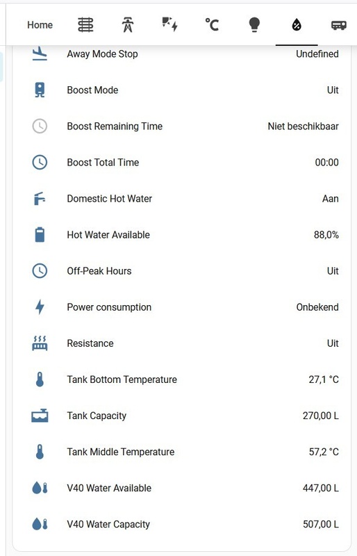

@Richard28, dit is de sensor in Home Assistant:

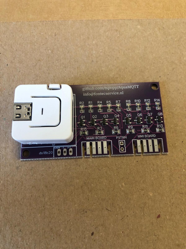

  • Just_DH
  • Laatst online: 15:51
Is het AquaMQTT bordje nog ergens te krijgen? Ben recent begonnen met HA en wil graag mij Explorer V4 ook koppelen...
  • mversluis
  • Laatst online: 19:28
Just_DH schreef op vrijdag 12 juni 2026 @ 16:05:
Hier ook v4 en wil hier ook mee gaan proberen.
Bordje heb ik nog gevonden , dus als je dit vindt laat het even weten
An optimist is a person who sees only the lights in the picture, Whereas a pessimist sees only the shadows.An idealist, however is one who sees the light and the shadows, but in addition sees something else:.......the possibility of changing the picture
  • timenator
  • Laatst online: 15:58
Ik heb de V1 printplaat nog wel liggen.

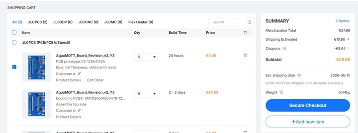

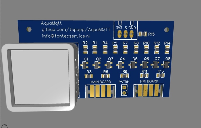

  • SiNTeK
  • Laatst online: 08:58
Ik zat net te kijken naar een bestelling voor dit bordje bij JLCPCB. Anders collectief inkopen bij meer interesse @Just_DH en @mversluis?
Ik bestel er wel 5. Hoor wel via PM wie er eventueel interesse heeft.
Afbeeldingslocatie: https://tweakers.net/i/g9ZiW8UYAyFSpbcG3jOc3y6zjpM=/fit-in/4920x3264/filters:max_bytes(3145728):no_upscale():strip_icc():strip_exif()/f/image/vGitl4VMFSoGU9KYlNIVj3SW.jpg?f=user_large
[ Voor 51% gewijzigd door SiNTeK op 12-06-2026 17:59 ]

Vaillant Arotherm plus 55/6 - Atlantic Explorer V4 200l - Solaredge 1800wp - Home Assistant - Macte voyager twin
  • jj85
  • Laatst online: 12:33
mversluis schreef op vrijdag 12 juni 2026 @ 16:55:
wellicht dat @AUijtdehaag ze nog heeft/verkoopt?!
  • AUijtdehaag
Ik heb er nog wel liggen inderdaad met kabeltje
Stuur ff een PMAfbeeldingslocatie: https://tweakers.net/i/Txbov0sjxeKtic5Tu_DvBpXKKng=/800x/filters:strip_icc():strip_exif()/f/image/AdAtcV5683dBQ1dy06VznPK2.jpg?f=fotoalbum_large
Afbeeldingslocatie: https://tweakers.net/i/_UB_7ClVUwjKjV476N9fISpg2kA=/x800/filters:strip_icc():strip_exif()/f/image/ARGCZ7Wk7erM5DmdHwMyGnj0.jpg?f=fotoalbum_large
[ Voor 87% gewijzigd door AUijtdehaag op 12-06-2026 19:07 ]

Hier geen problemen gehad met de Cozy touch app in combinatie met de V5.
Sterker nog ik ben ineens blij verrast. Zojuist de HACS in home assist opnieuw geladen en alle eerder verdwenen waardes zijn weer beschikbaarAfbeeldingslocatie: https://tweakers.net/i/dXnqu4jlJSp3OwZ311qcMDLXrKQ=/x800/filters:strip_exif()/f/image/AxAkMaSR4OmFOVfUTW3Srqpq.png?f=fotoalbum_large
  • ariebakker
  • Laatst online: 20-10 15:59
Verkeerde plaatje toegevoegd. Dit is de juiste met de waardes weer terugAfbeeldingslocatie: https://tweakers.net/i/3Vv-hf1Dj9WyLJhqLQVpNIDTO3g=/x800/filters:strip_icc():strip_exif()/f/image/gZ5px9mSkl5J1mQJOcQ0Y6Zk.jpg?f=fotoalbum_large
