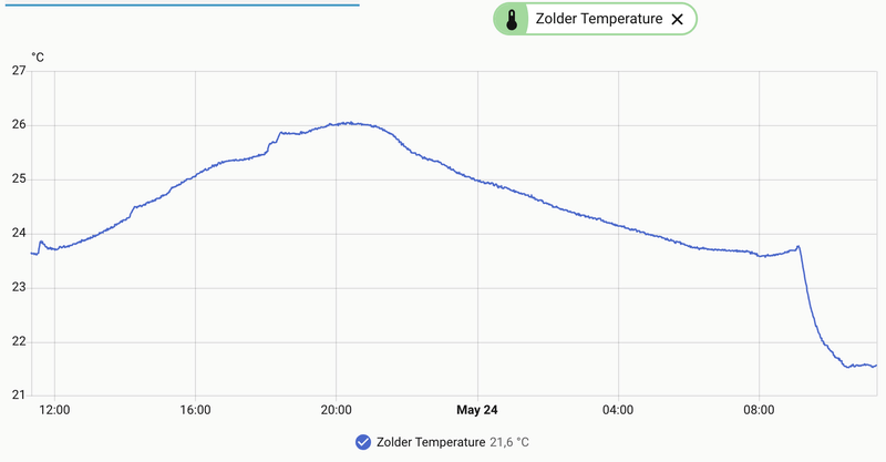

Sinds gisteren een WPB geïnstalleerd -> Atlantic Explorer 270L V5
Vorige week het onding op zolder gezet, even 15 min vloeken want is best onhandig maar wel te doen. Gisteren WPB geïnstalleerd tegelijk met de WP. De afvoer van de ketel gaat hergebruikt worden voor afvoer of aanvoer van de lucht, deze zijn nu nog tijdelijk allebei binnen.
Hadden om 15:00 de WPB gevuld en aangesloten. De boostmodus aangezet richting 62 graden en deze was rond 21:00 klaar.
Eerste indruk; ja maakt geluid maar staat langs de wasmachine en droger. geen irritant geluid oid.
Tijdens het opwarmen merkte je goed dat de WPB veel warme lucht gebruikte want leek wel een koelcel boven. Nu op ECO modus gezet en ingesteld dat deze tussen 0900 en 19:00 mag opwarmen.
Nu komende tijd even afwachten hoe het gaat

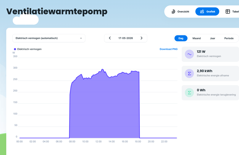

  • mr_evil08
  • Laatst online: 21:52
Jim423 schreef op donderdag 14 mei 2026 @ 22:16:
Het mag er niet vriezen.
Hou je er ook rekening mee dat er kanalen (min. 125mm) naarbuiten moeten?
Ik heb de 110 liter variant (Nuos plus S2) hier zonder doorvoeren (hoeft niet), hangt gewoon in de gang, wil je dat wel dan zit je snel vast aan 160mm al de buislengte al redelijk lang wordt.
  • mr_evil08

Ik heb een tijdje met 1m flexbuis aangezogen vanuit de nok van de zolder. Afvoer naar buiten as usual. Dit gaf een ingangstemperatuur van ongeveer 8 graden meer dan de buitenlucht. De boiler was hierdoor zeer snel op temperatuur. Koelen zou ik niet aan beginnen (bi/bi) tenzij je de hele dag zwembadjes aan het vullen bent heb je maar een uurtje per dag koeling.

Afbeeldingslocatie: https://tweakers.net/i/dwtSTjTSE-d2khowfigv41uQnlQ=/800x/filters:strip_exif()/f/image/EGKfW19jppZCrmO58v2tUdsh.png?f=fotoalbum_large
Hier wel even de config aangepast van binnen -> buiten naar binnen -> binnen (een bochtstuk afvoerpijp even losmaken). Om 9h begon de WBP met legionella-run, dus is nog wel even bezig.
Het is heerlijk koel boven.
(kleine voetnoot: temp-sensor zit wel redelijk dicht bij de uitblaas, dus geeft iets vertekenend beeld)

Ligt eraan wat je opstelling is.
Wij hebben een 100 liter ventilatiewarmtepompboiler die heb ik in serie gezet met een 200 liter boiler. Soms zijn we met twee vaak met vier en soms met 6 mensen in huis en we hebben een bad.
Ik kan daardoor de VWPB soms wel 10 uur per dag laten werken, ik kan hem met kleppen instellen op binnen (en in de winter naar buiten) weer uitblazen en hij staat bij ons op zolder, die wordt dan wel echt koeler. Als ik het vergelijk met de buren die savonds een ventilator voor het raam zetten om het door te tochten.
Afbeeldingslocatie: https://tweakers.net/i/B6rsxgcRx2Zb_zwGRoQwul6Ozb8=/800x/filters:strip_exif()/f/image/5tlwZVQMjmNqo9ZiyqJ6DPZD.png?f=fotoalbum_large

martijn v o schreef op zondag 24 mei 2026 @ 12:11:

k_ers schreef op zondag 24 mei 2026 @ 18:08:
Mag ik vragen hoe je dit gemaakt hebt?
Een warmtepompboiler en een e-boiler?
Dus warmtepompboiler die 300 watt doet en een e-boiler van 2000 watt ?
Een 100 liter VWPB in serie gezet met een boiler. Eentje die normaal gebruikt wordt met een spiraal om hem op te warmen dus geen E boiler. Zit wel een element in die ik gebruik voor nood als de VWPB stuk gaat of als hij snel moet opwarmen.
Ik heb hem in serie gezet, dus koud water eerst in de extra boiler, dan warmwater uit aangesloten op VWPB in en de warmwater hieruit op het warmwaternet van het huis. Inlaat combinatie ervoor.
Wat je dan wel nodig hebt is een laadpomp omdat anders de voorste boiler niet warm wordt. Dus ik heb een grundfos tapwater circulatie pomp genomen en die aangesloten tussen de warme uittreden van de VWPB en de koudwater in van de voorste boiler. Slimme stekker erop en dan kun je de pomp schakelen.
Om het nog ingewikkelder te maken heb ik ook een circulatiepomp aangesloten een een circulatie leiding gelegd van de keuken beneden naar de voorste boiler. Die ook met een slimme stekker zodat als we de keuken gebruiken we direct warm water hebben. En de pompen draaien ook met de legionella ronde zodat de warmwater en de circulatieleiding ook voldoende worden verwarmd.
Voordeel hiervan is dat je dan ook veel warwater hebt omdat je de boilers goed kan laten doorstromen en er dus geen gelaagdheid is.
Nadeel is dat het best veel componenten bevat en dus duur is, en je de pompen uit moet zetten als je in bad gaat of lang gaat douchen omdat ze anders gelijk gaan mengen. Het vergt dus wat aanpassingsvermogen. Maar meestal gaat het automatisch goed omdat we douchen als we opstaan of douchen voordat we naar bed gaan en dan staan de pompen automatisch al uit op de klok.
