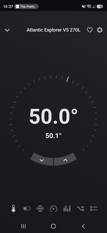

wil je zonder cloud werken, is dit evt een optie https://github.com/tspopp/AquaMQTT
Zojuist geïnstalleerd en deze geeft meer bruikbare informatie dan de app. Ik had die al wel gevonden maar "this has been tested on..." gaf mij de indruk dat de explorer niet ondersteunt werd. Voortaan gewoon proberen dusariebakker schreef op donderdag 23 april 2026 @ 13:27:
Met deze Hacs kan je veel gegevens bekijken op in de explorer V5
https://github.com/gduteil/cozytouch
Werkt hier goed in combinatie met Home Assistant

Nee, ik heb simpelweg de integratie geïnstalleerd welke door @ariebakker werd vermeld: https://github.com/gduteil/cozytouchGroningen84 schreef op vrijdag 24 april 2026 @ 14:46:

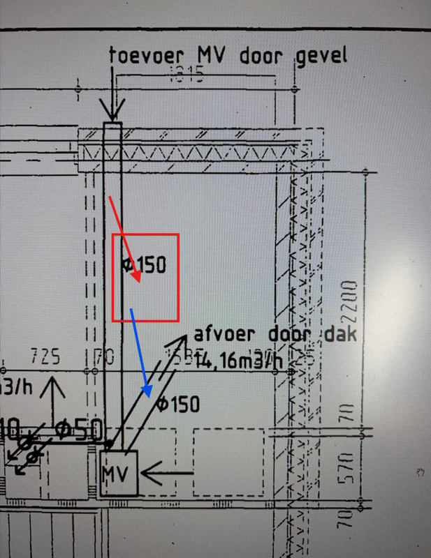

Ik ben mij momenteel aan het oriënteren op een warmtepompboiler (WPB) op zolder en heb twee offertes ontvangen:
Daikin Altherma M HW 260
LMNT Pura 200L
Bij de eerste optie wordt gewerkt met twee dakdoorvoeren, bij de tweede wordt de warmte uit de ruimte gehaald. Op zolder is een WTW Flair 300 aanwezig. Is het mogelijk om (een deel van) de WTW‑leidingen te gebruiken voor de WPB, bijvoorbeeld door de WTW‑afvoer te koppelen aan de WPB en een extra dakdoorvoer te maken voor de koude lucht? Kan dit leiden tot onderdruk in de woning?
Daarnaast vraag ik mij af of een WPB die warmte uit de ruimte haalt de zolder niet te koud maakt. We drogen hier namelijk ook regelmatig de was. De WPB komt naast de WTW te staan en op het dak is weinig ruimte voor een buitenunit.
Ben benieuwd naar jullie ervaringen.

@edddy Natuurlijk leidt de aanvoer voor de wpb via de binnenruimte tot een bepaalde onderdruk.
Het e.e.a. hangt ook van de lekdichtheid van de gebouwschil af.
De gevraagde volumestroom is ca. 150-200 m³/h als ik me niet vergis..
Voor de werking van een WTW-ventilatie is een op deze manier aangesloten wpb vermoedelijk contraproductief.
Het werkt maar de lucht van de aanvoer van de WTW de woning in wordt kouder.
Dit kan wel leiden tot comfortproblemen nabij de inblaasventielen in het plafond in de woning.
Ik zou dan eerder kiezen voor een T-stuk 125-150-125 in de buis te zetten van de WTW vuile lucht-afvoer naar buiten.
En dan 1 nieuwe afvoer 150 of 160mm maken voor de WPB.

Top, dank voor de reacties. Conclusie is dat het het beste is om een aparte toe- en afvoer voor de WPB te maken en de WTW met rust te laten.Wolly schreef op maandag 27 april 2026 @ 15:08:

Beetje een lastige puzzel hier die ik probeer op de lossen.
:strip_exif()/f/image/yly09MMwjk62rKGit97gasRE.jpg?f=fotoalbum_large)
(grijze alu kist was ooit een projectje: stonden 2 servers in om die warmte direct de WTW in te trekken, maar kan / gaat weg)
Het liefst zou ik dan een losse WPB op zolder plaatsen met 2 kleppen om of de hele luchtstroom naar buiten de hebben (winter) of juist binnen (zomer).
Als ik lucht water warmtepomp ook ga gebruiken voor tapwater mis ik dat extraatje. (koelen van de zolder) Verder moeten de leidingen naar zolder dan buiten langs de gevel. Niet super fraai.
Opties voor een losse WPB (voor zover ik nu kan zien):
- huis uit 2018, super geïsoleerd, overal vloerverwarming (geen radiatoren). We stoken ongeveer 500 - 600m3 gas per jaar
- overkill aan zonnepanelen + totaal 20kwh aan accu's.
- 2 zones voor vloerverwarming (2 verdelers: eentje begane grond, eentje eerste verdieping)
- huidige (gas) cv staat op zolder in een technische ruimte samen met de WTW (warmteterugwin)
- technische ruimte schuin dak: ongeveer 2m bij 2m, maar er zit een deur in het hoge deel en de WTW + ventilatieschachten lopen precies in de hoge ruimte naast de deur.
- staat nu ook een droger en wasmachine, maar die zijn aan vervanging toe (kan 1 machine worden)
- 4 persoons huishouden. (ongeveer 300 liter bad)
- quooker beneden

Jim423 schreef op maandag 27 april 2026 @ 14:13:
/f/image/QVJ73GQQ2M7zEgbORxJ061MP.png?f=fotoalbum_large)
Afgelopen week is er nog een bedrijf langs geweest dat voorstelt om de toe- en afvoer van de WTW te gebruiken door middel van een splitsing van de buizen, zodat er geen extra gat in het dak hoeft te worden gemaakt. Kan dit problemen geven voor de WTW? De buizen zijn 150mm
Problemen verwacht ik niet direct maar je kan wel iets minder rendement hebben in de WPB. Daarnaast maak je natuurlijk geen gebruik van de afvoerlucht uit de WTW. Idealiter zou ik beide aanvoeren wel gescheiden willen houden.

Voor degene die ook Homey hebben en producten van Atlantic (in mijn geval de Explorer 270L V5) heb ik de repository voor de Cozytouch homey app publiekelijk gemaakt:Cannonballl schreef op woensdag 4 februari 2026 @ 12:55:
Ik gebruik Homey, daar was nog niets voor, dus heb samen met Claude Code even die repository omgezet naar Homey supported plugin, en dat werkt eigenlijk zonder problemen, kan alles bedienen en inzien, ook in flows te automatiseren![]()
Hier wat screens:
Zal eens zien dat ik 'm een deze dagen op GitHub gooi.
https://github.com/WebBuildsNL/cozytouch-homey
Als er genoeg animo is zal ik nog wat meer ontwikkelingen doen (denk aan widget card voor op dashboards) en hem ook daadwerkelijk in de Homey App Store publishen.

Ik ben niet zo'n held met apps sideloaden en dergelijke, maar ik heb de instructies even door Gemini gehaald en het was zo gepiept. Het ziet er goed uit, en zal er de komende tijd even wat mee gaan spelen. Super bedankt voor het mogelijk maken van deze app!💪🏼
:strip_exif()/f/image/bzLn8iH63nDN2o6JNhKVYWGF.jpg?f=fotoalbum_large)
[ Voor 31% gewijzigd door bassie221188 op 05-05-2026 14:43 ]
Ziet er netjes uit. Gebruik zelf de Home Assistant versie.Mis hierbij eigenlijk nog de optie om in het menu alleen het warmteelemant aan te sturen. Nu kan je alleen de boost functie selecteren. Als je deze actief maakt wordt het warmteelement wel geactieveerd maar gaat ook gelijk de warmtepomp aan, Het zou mooi zijn als je alleen het verwarmingselement kan aansturen. Dat kan je de warmtepomp sparen kwa levensduur.
