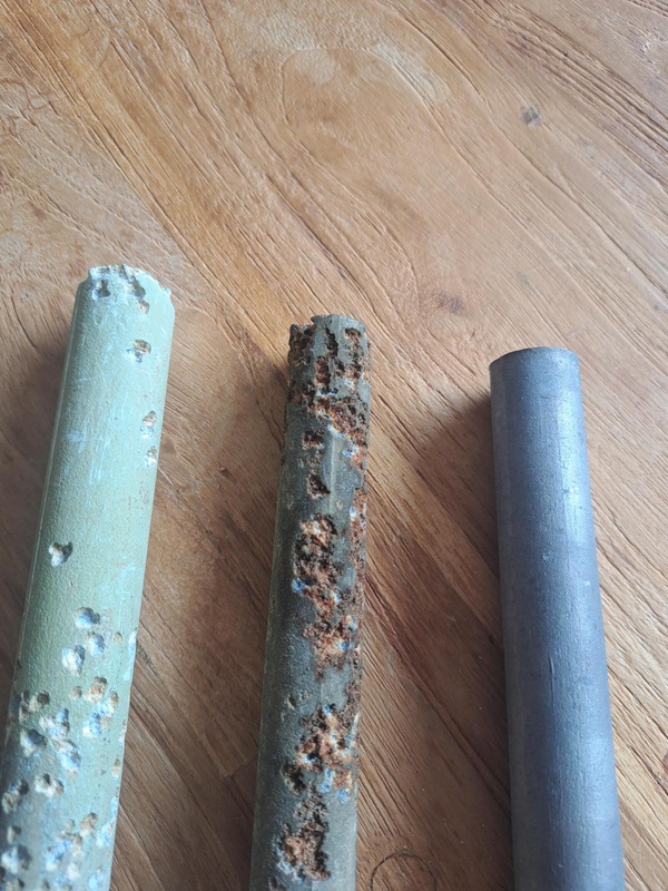

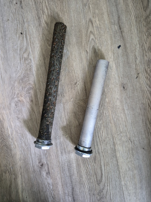

Ik zou nog even laten weten als ik onderhoud had gedaan aan mijn Ferroli 90HT.
Die staat in serie met een 200 liter boiler van Tesy en een pomp. Op dagklok van 1000-1900 uur. Dus de Ferroli warmt dan 300 liter water op.
- Dichtzetten inlaatcombinatie (rest van het huis kan dus gewoon de kraan gebruiken)
- Aftappen beide boilers (ik heb overal aftapkranen gemaakt)
- Tijdens het leeglopen de bovenkant eraf gehaald en schoongemaakt
- Onderkant verwijderd en anode verwijderd.
- nieuwe anode geplaatst en alles weer in omgekeerde volgorde vastgezet.
Resultaat:
- eerste anode is origineel na 12 maanden
- tweede anode is geplaatst gecontroleerd na 24 maanden (teruggeplaatst) en nu vervangen na 72 maanden
- derde anode is nu geplaatst en blijft dus weer 72 maanden zitten, maar ik denk dat de boiler dan al vervangen is want hij is nu 8 jaar oud en houdt dit denk ik nog niet eens 6 jaar vol.
Afbeeldingslocatie: https://tweakers.net/i/zY0I7Fk3TzYB-__NoVRAPQBxuEI=/x800/filters:strip_icc():strip_exif()/f/image/xugiY6Jnmhm6ihpiu3oTcyv6.jpg?f=fotoalbum_large
Komt wel een hoop troep uit de boiler. Ga nu de Tesy doen met dop 46 :-)
En die is ook klaar.
Afbeeldingslocatie: https://tweakers.net/i/nPW_LI8CWpEm0SU7KJemr1cxqKY=/x800/filters:strip_icc():strip_exif()/f/image/OpGDyJgmELRUOY9wZDSki37w.jpg?f=fotoalbum_large
Wel aangetast maar niet echt slecht. We kunnen er weer 6 jaar tegen. Afbeeldingslocatie: https://tweakers.net/i/cAqETx3YEfWXkcpPG39uhNw3qvs=/x800/filters:strip_icc():strip_exif()/f/image/BN8NUb7MpkiFD9BY8zLwKnJk.jpg?f=fotoalbum_large
[ Voor 23% gewijzigd door martijn v o op 18-04-2026 13:51 ]

martijn v o schreef op zaterdag 18 april 2026 @ 11:25:
Wil niet weten wat voor troep/slurrie er allemaal in mijn Atlantic 270l zit. Er is ook geen mogelijkheid om het schoon te maken voor zover ik weet.
